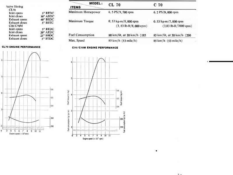

А на наши движки бывает в продаже широкофазный распредвал?
на наши движки рекламой о широкофазных распредвалах весь тырнет забит,я наоборот ищу 5 год узкофазный,о нем ни слова нет,широкофазные появились раньше узкофазных :)
http://motoserp.ru/catalog.php?id=4600
CL70.JPG [ 122.61 KiB | Просмотров: 4784 ]
