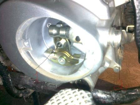

СообщениеДобавлено: 25 Sep 2011, 15:15
pokis
Если у тебя механика,то сцепление рег-ся винтом №1(см. фото.)
Если свободный ход ручки сцепления большой,то винт закручиваешь(после расконтривания гайки),добиваясь минимального свободного хода рычага№2(см. фото.) !!Потом контришь гайкой, придерживая винт от проворачивания(похоже на рег-ку клапанов :) )

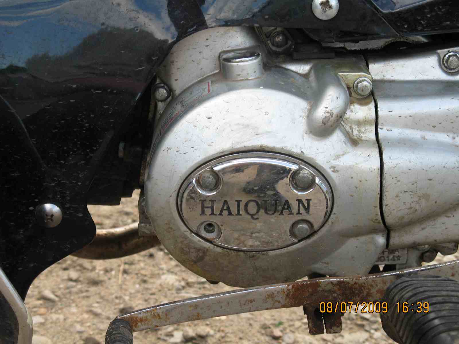

может так проще будет
Комментарий к файлу: рычаг
рычаг.jpg [ 80.26 KiB | Просмотров: 4948 ]
