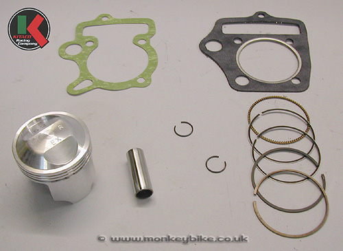

Fil WIND писал(а):
Товарищи! Если кто-нибудь знает где достать поршень 52.4 с выпуклым дном-будь-те добры, поделитесь знаниями!
ну достал нужный поршень для высокой степени сжатия?
http://www.monkeybike.co.uk/acatalog/info_290.html
288-Kitaco_88cc_12v_reg_head_piston_kit_lrg.jpg [ 76.1 KiB | Просмотров: 5040 ]
