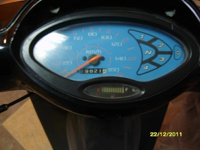

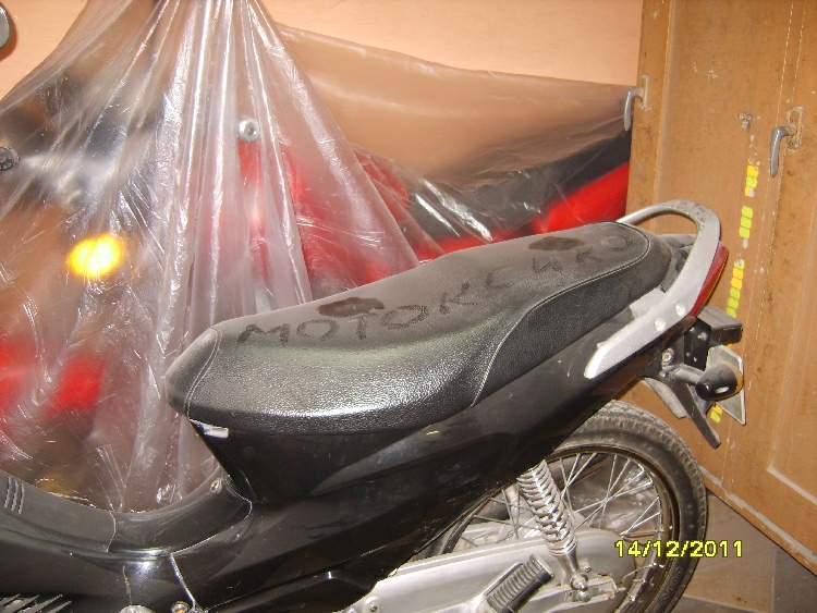

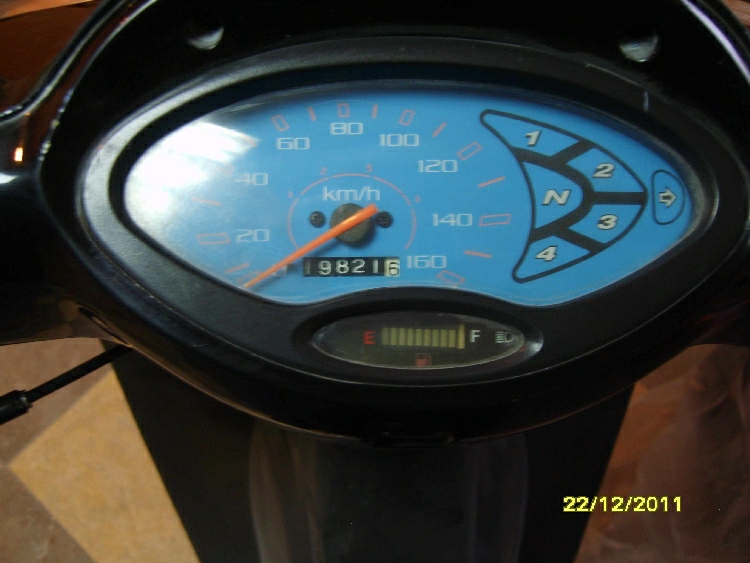

закончил 5 сезон,пробег 20000км,на 7тысяч менял лампочки,на 15 поменял заднюю резину,других проблеи небыло.готов к следующему сезону,компресия 12,5 масло не жрет,катается на бюджетной минералке.обломались уши крепления бокового пластика к заднему крылу,за зиму нужно прикрутить люминиевые уголки,подморозит может еще буду катать.в слякоть не хочется вылезать,отдыхают пока китайцы.переживают скапливающийся мотоксикоз :)

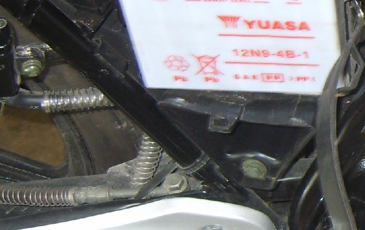

Такая же беда... :(
Но это особо ни на что не влияет... :-x :) Только дребезжание небольшое... :-[

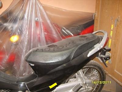

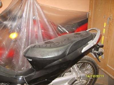

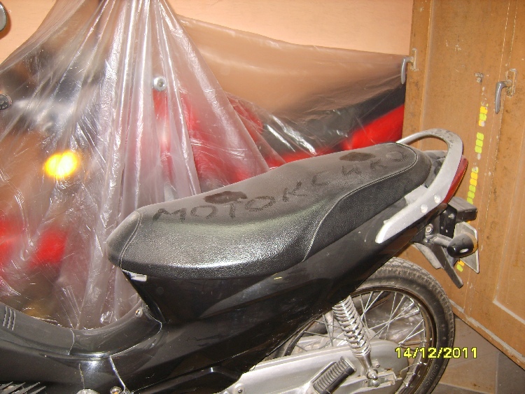

правая сторона обломалась когда в лесу на кочку упал.а левую сам обломал когда в гараже зад коленкой подталкивал чтоб на мемто поставить.с наружи отражатель с болтами поставлю.а с внутренней стороны уголок для крепления,будет задействована большая плошадь и будет деожаться.пластик тонкий как бумага для снижения веса.дребезг и постороннии шумы не люблю.это старые японцы имеют право дребезжать :)китаец до 100 тысяч должен работать тихо и исправно как швейцарскии часы

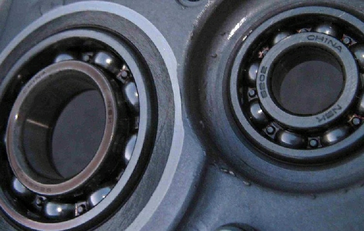

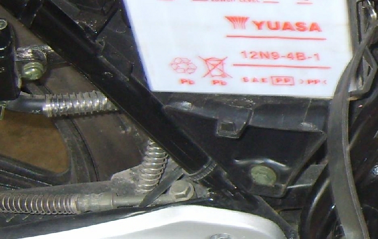

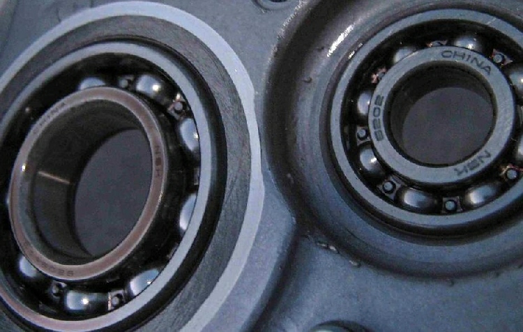

35000км это для бюджетной техники.что катает внутри китайстраны.на экспортную продукцию все 60-70 тысяч км,при правильном уходе и нормальных ГСМ ничто не приепятствует пробегам в 100 тысяч км.на экспортный китай идут те же компоненты что на хонды,ямахи,бенели и ктм выпущеные в китае.японскии подшипники NSK и акумы YUASA . в зазеркалье даже уралы катают по 200 тысяч км без проблем,а в аномальной зоне на первой тысяче прогорают клапана

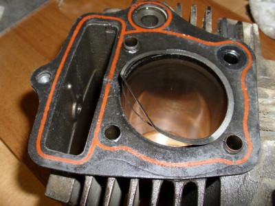

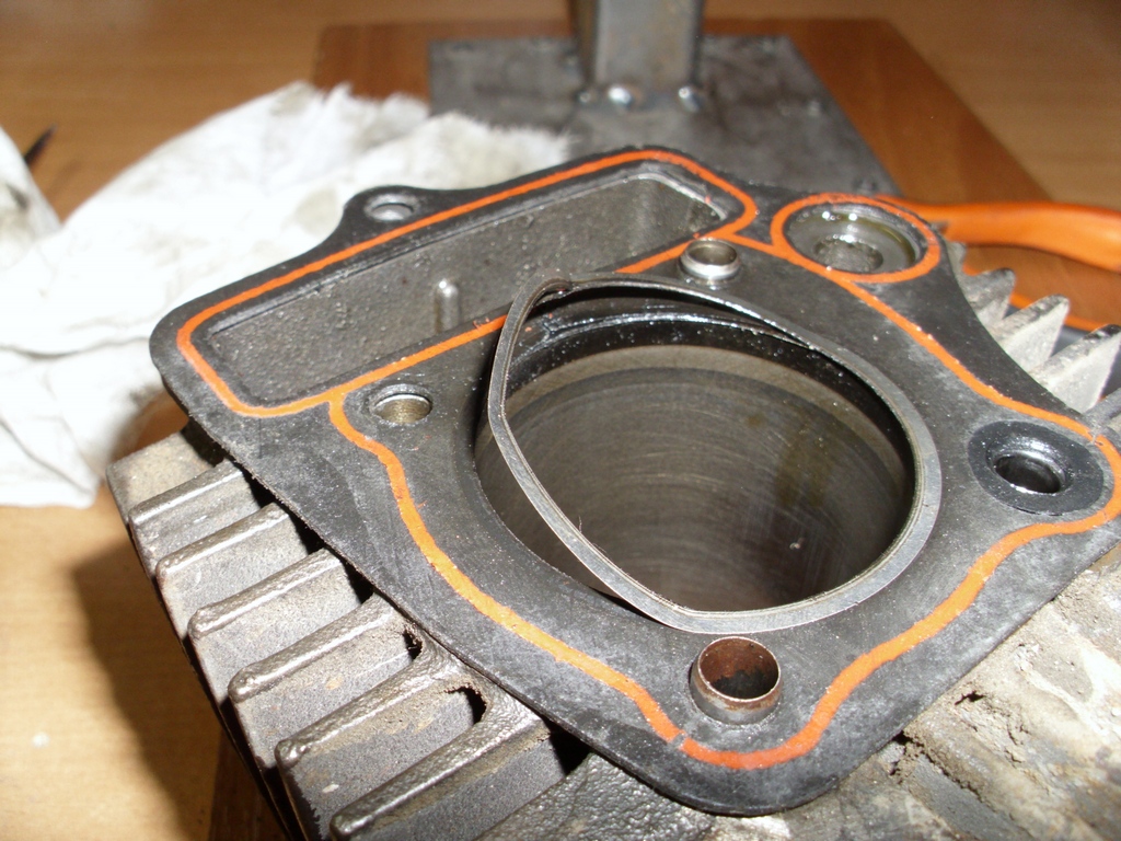

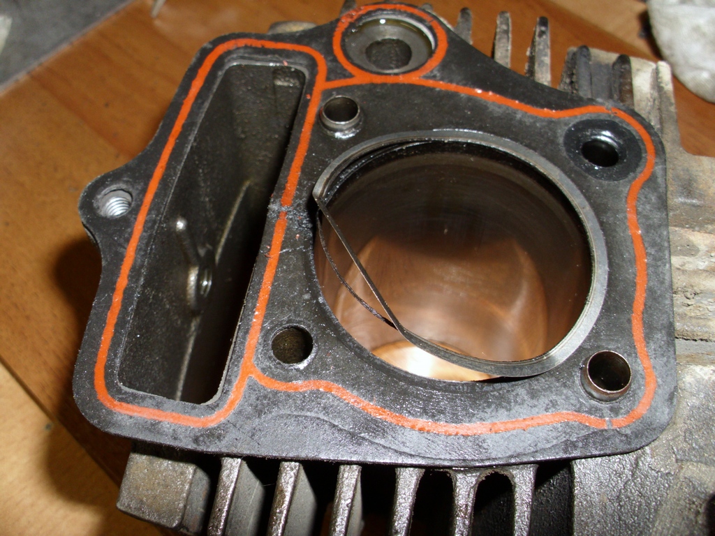

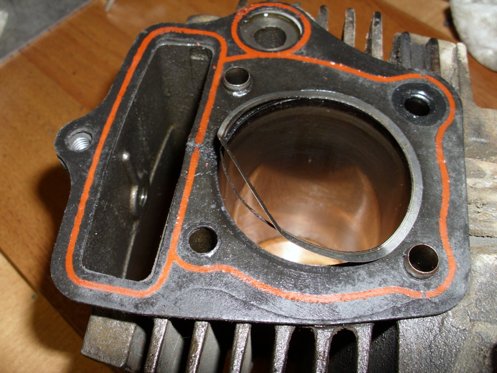

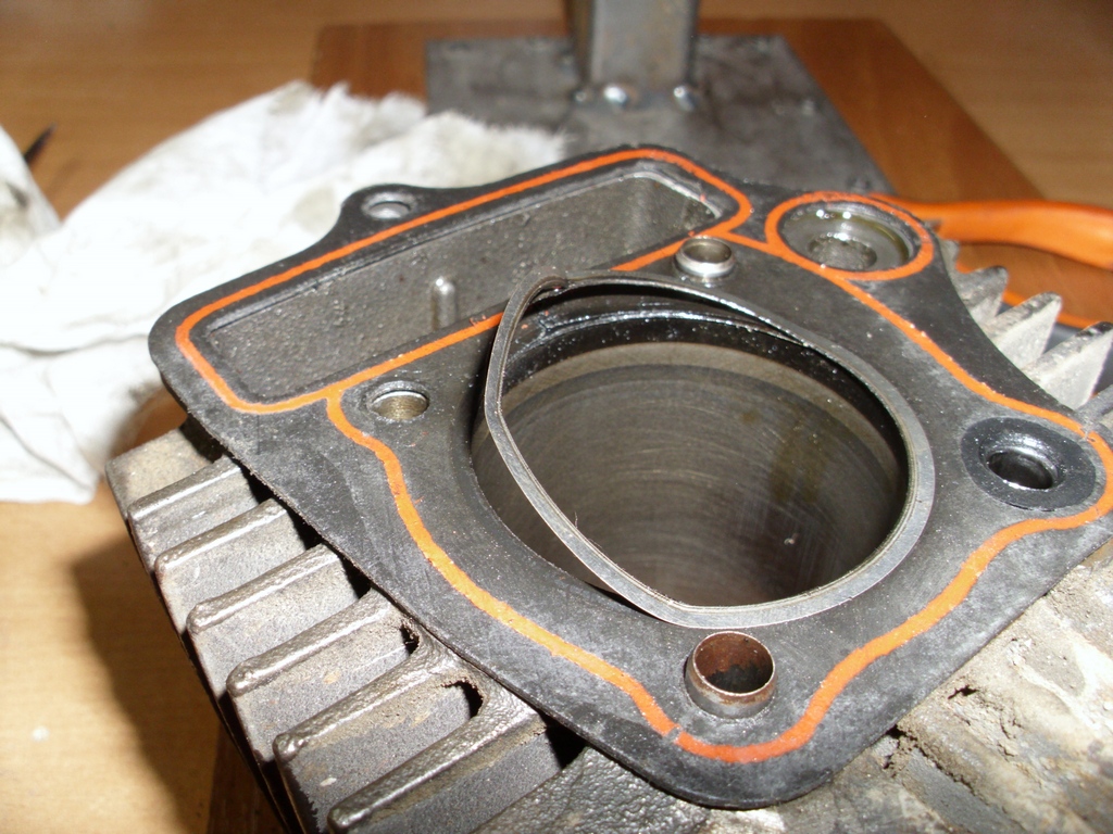

Скинул таки я движок и разобрал полностью. За пол-часа управился. 8-)
А вот когда осмотрел всё - охренел :-o
Прогорела прокладка под головкой
DSCI0027.JPG [ 375.85 KiB | Просмотров: 5481 ]
DSCI0028.JPG [ 396.46 KiB | Просмотров: 5481 ]

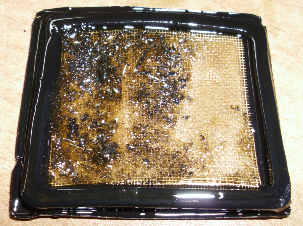

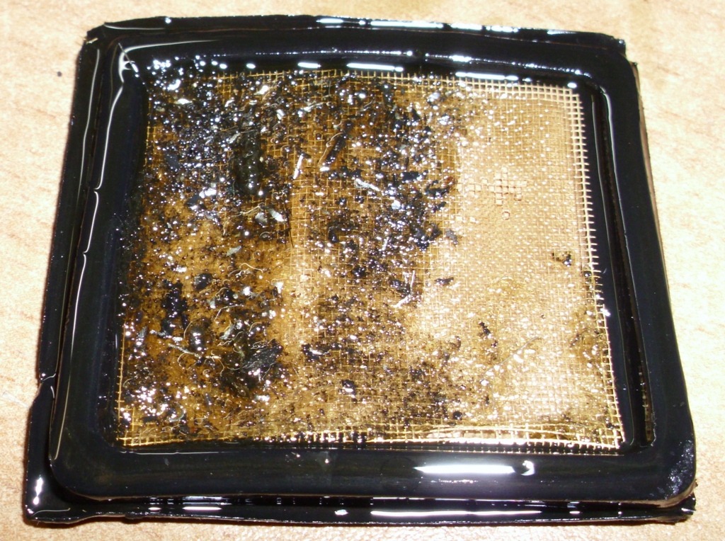

Сеточка а-ля "маслянный фильтр" забита чёрт-знает-чем, да ещё и порвана

какие то ужасники,откуда в картере столко хлама,что сеточка забилась и это при 3500км пробеге,что же будет при 20 тысячах,наверно у тебя паршивый японец :)
китаец без проблем и чихания уже 20 тысяч откатал.может я как то неправильно катаю

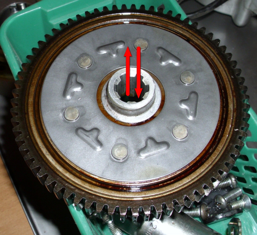

А забито так за сезон, я же прошлой зимой коленвал длинноходный ставил и ЦПГ на 100сс, ну за одно и масло залил свежее.
Через 300-350 км сменил, прошёл всего около 800км... *DONT_KNOW*
По разглядывал содержимое грязи: стружка алюминиевая и какие-то волокна.

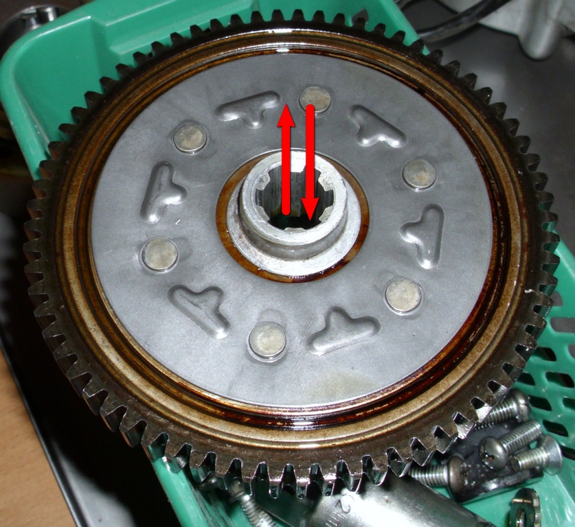

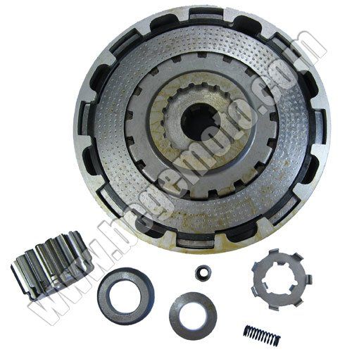

Что самое смешное, вчера завёл с коленом от полтоса (в итоге 81сс) - та же вибрация...
Вот и чешу репу - в чём собака порылась? *DONT_KNOW*

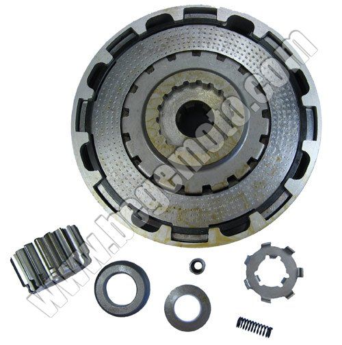

Плата сцепления как-то подозрительно вихляет...
fmbmanclutch_2.jpg [ 47.71 KiB | Просмотров: 5459 ]
Ну ничего, до сезона ещё 4 месяца - разберусь :)

колено,магнето,сцепа,самые массивные части движка и вращаются с большими оборотами,кто из них виноват трудно сказать.при сборке движка.можно без сцепы попробовать завести,возможно оно и виновато в вибрации.на 119сс есть диапазон повышеной вибрации.тахометра нет,с родной передачей соответствует скорости 70км/ч.сейчас номера движков не фиксируются,а не подумать о 119 или 125сс движке.длинноходный,хороший крутящий момент на низах,да и ресурс неплохой,по максимальной мощности не сильно отличаются от 110сс

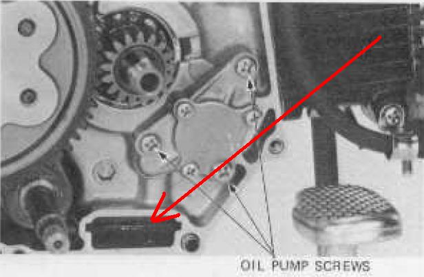

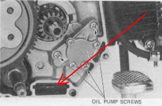

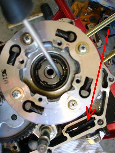

Подскажи пожалуйста где такая сетка стоит, с кабовскими моторами пока не сталкивался что и как внутри и масло даже пока не менял. Поменяю весной к открытию сезона. Где что стоит пока разбираюсь, пригодится всегда

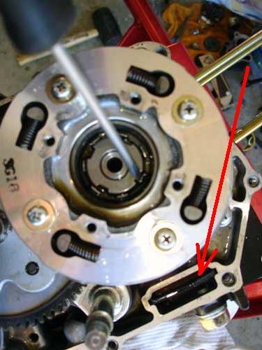

мнного мануалов в интернете и видео как разбирать движок и где что стоит.под дисками сцеплнгия находится сеточка
sssss.JPG [ 34.54 KiB | Просмотров: 5434 ]
032.JPG [ 34.84 KiB | Просмотров: 5434 ]

Если нужен мануал по этим движкам, кидай мне в личку адресок - скину.
