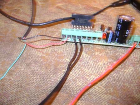

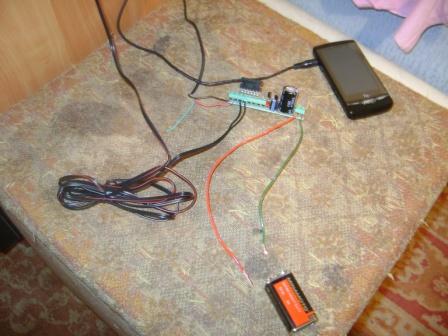

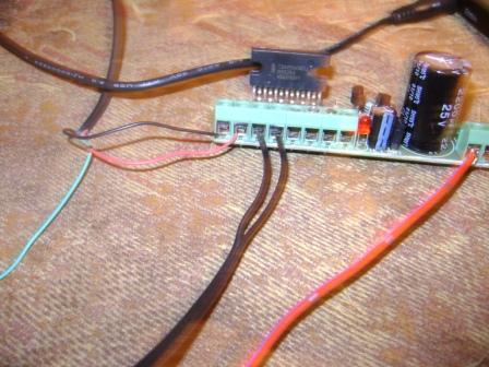

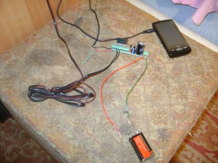

В чем может быть причина. Собрал усилитель, колонки, подключил питание(полярность сторого соблюдая) поет чуть слышно, на изменение громкости не реагирует? Усилок мастер кит BM2039.

покажи, как подключал джек к каналам. в этом может быть зарыта собака. я когда подключал 2 канал, тоже напарился. надо использовать три провода из четырерх

а у меня джек с тремя проводами. первый + левого канала,второй +правого канал и третий масса(минус)

хахаха)) ты не от кроны его запускай, а от аккумулятора)) кроны не хватит

SV1 замкнут?
Три провода: правый канал, левый канал, общий.
Для пробы тебе необходимо подключить один из каналов и общий провод к первым двум контактам.
Кроны маловато для питания усилителя.
Бери АКБ от скутера.
Без радиатора микросхема быстро перегрееться и сработает защита, будешь слышать только шелчки.

кстати да, не заметил, что нет радиатора. запускать усилитель без радиатора даже с небольшой нагрузкой нельзя - скорее всего, сгорит. радиатор можно взять с компьютерного бп - сам брал оттуда. даже дырочки под болты четко подходят. сам радиатор чуть шире платы усилителя, высотой сантиметров 5. поет второй сезон, проблем нет. между радиатором и микросхемой не забудь намазать термопасту. удачи

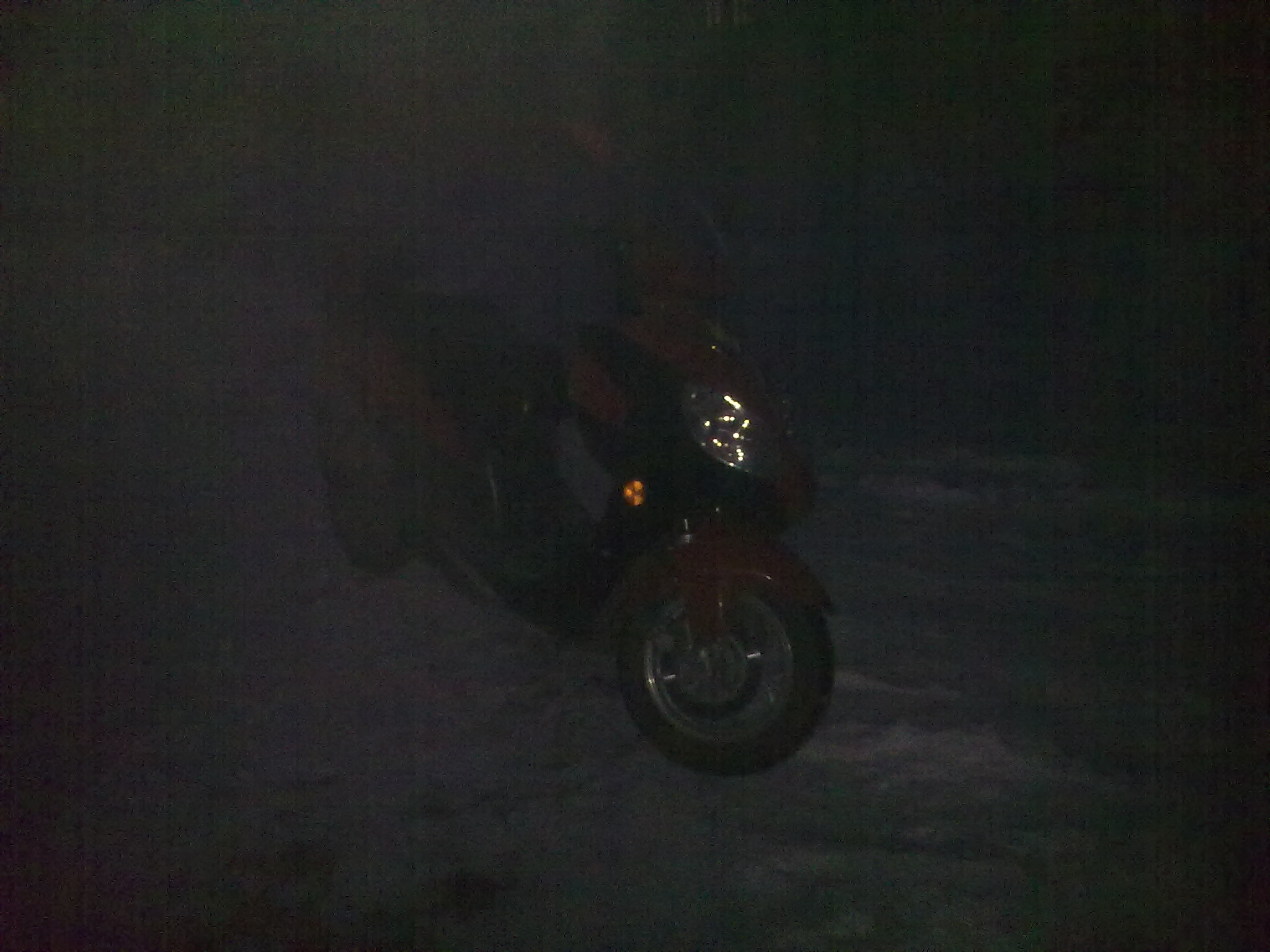

фотки в студию :)

есть всего две плохих фотки... скут вечером около дома друга. цифровика не было. а так тоже хотел пофотаться((

ооо ...у вас то же снега навалом :-D нет ничё круче чем скут на снегу *THUMBS UP*
