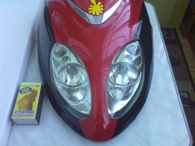

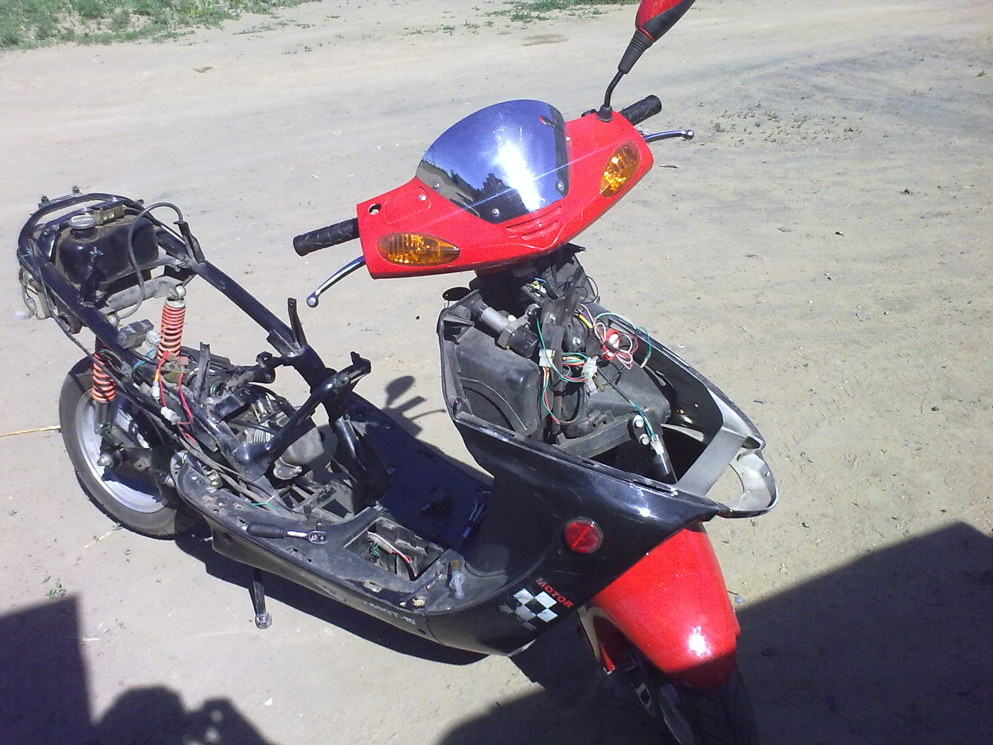

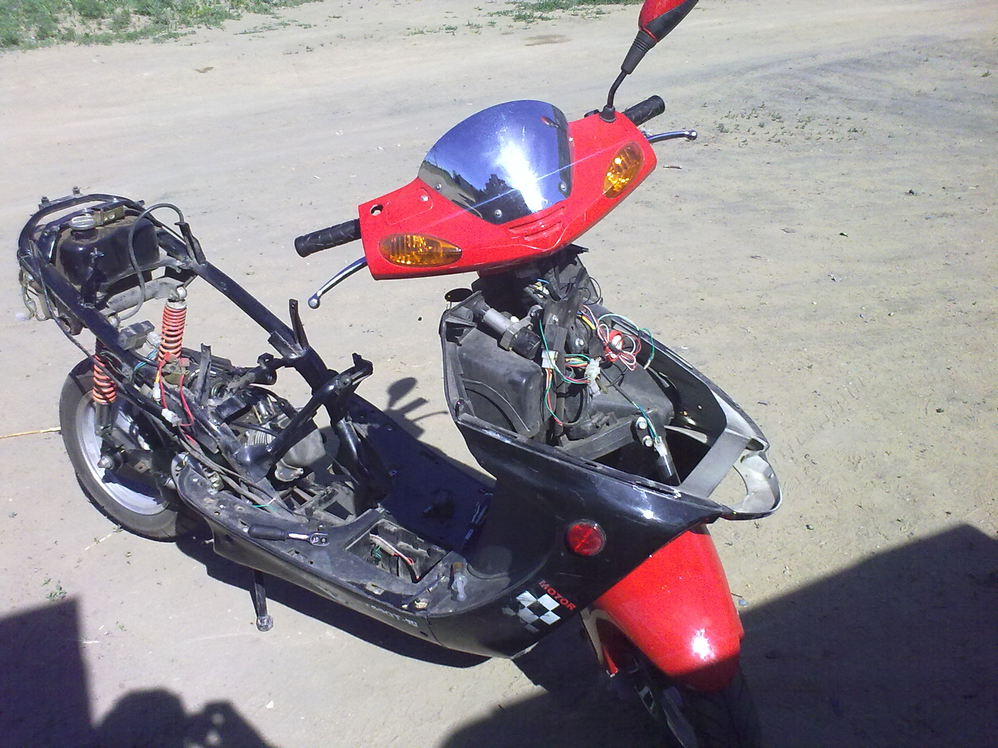

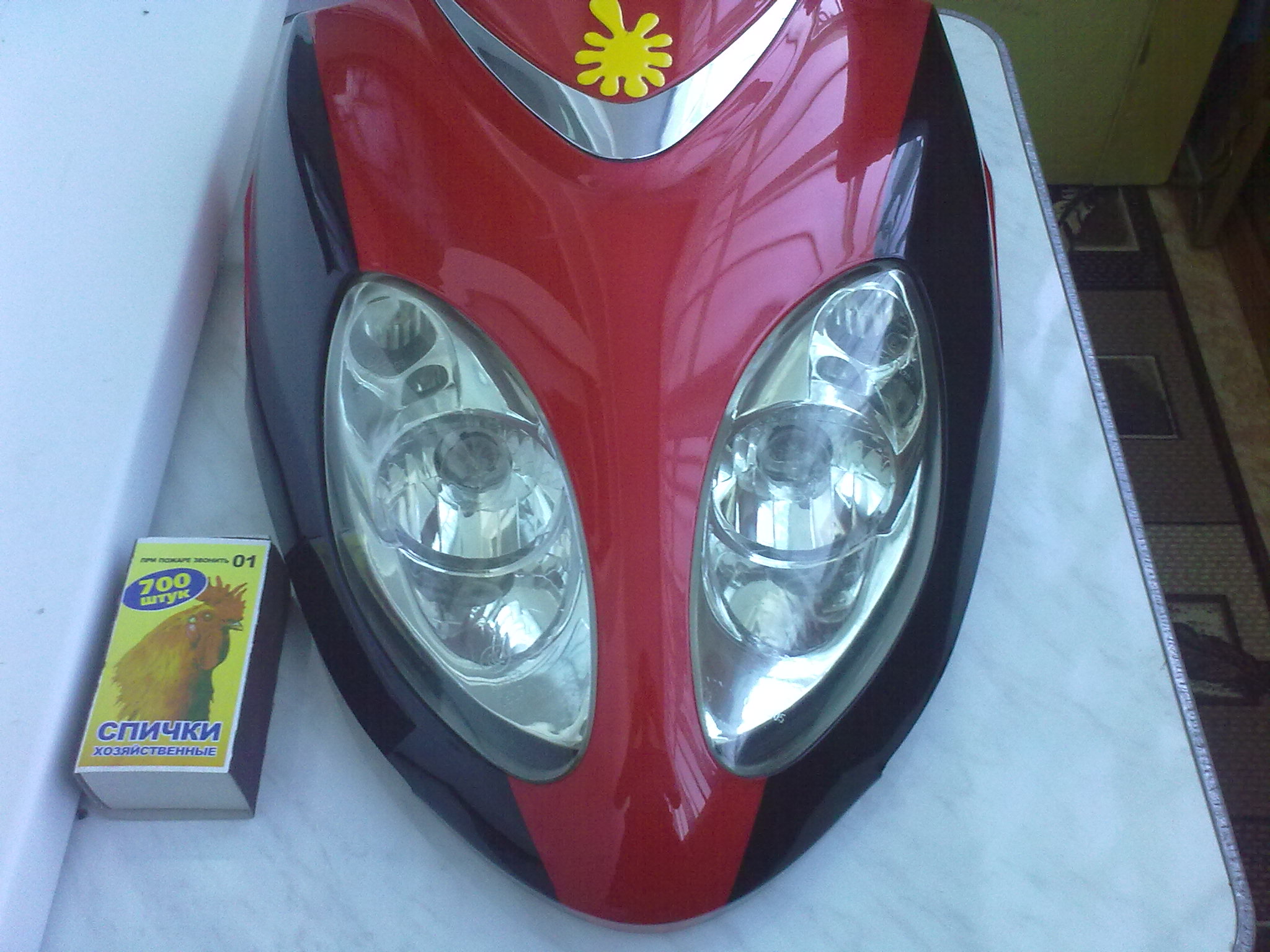

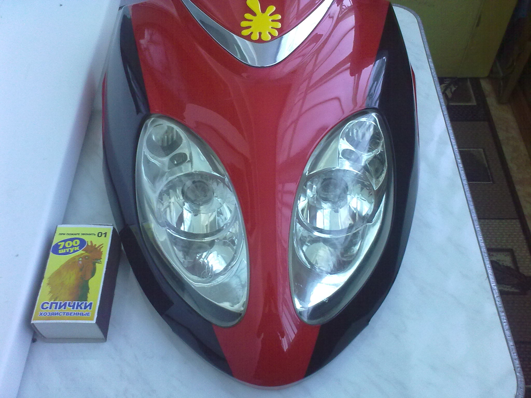

сегодня начал разгребаться по мелочам. стер всю (практически) грязь с рамы и прочего, перелопатил проводку, открутил вакуумник, поставил топливный фильтр в разрез шланга, сменил масло, починил вариатор - какой то умник воткнул туда неподвижную щеку от балды, затянул гайку не по резьбе не до конца, ему показалось что этого достаточно. кое как разобрал, варик ок, ремень ок, собрал назад с новой гайкой и гравером. вытрясь всю грязь из воздушного фильтра, промыл в бензине, пропитал маслом, собрал. притащил домой клюв, напаял пластмассы в места обломаных креплений, просверлил, одел пистоны получилось как с завода. так же воткнул новые габаритные лампочки (их почему то не было). еще нужно поменять одну из ламп головного света (нить ближнего на одной из них порвана), но это позже. теперь осталось дождаться посылки, собрать все и искать зеркала, аккумулятор и лапку кика. а еще надо скрутить с велика катафоты и прикрутить заместо старых красных, ибо некрасиво. вот пара фоток:
