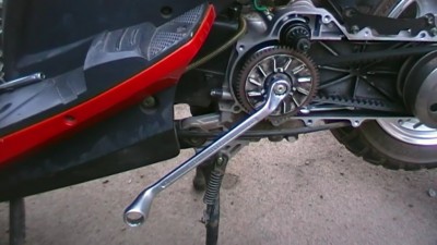

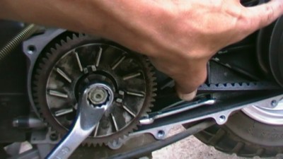

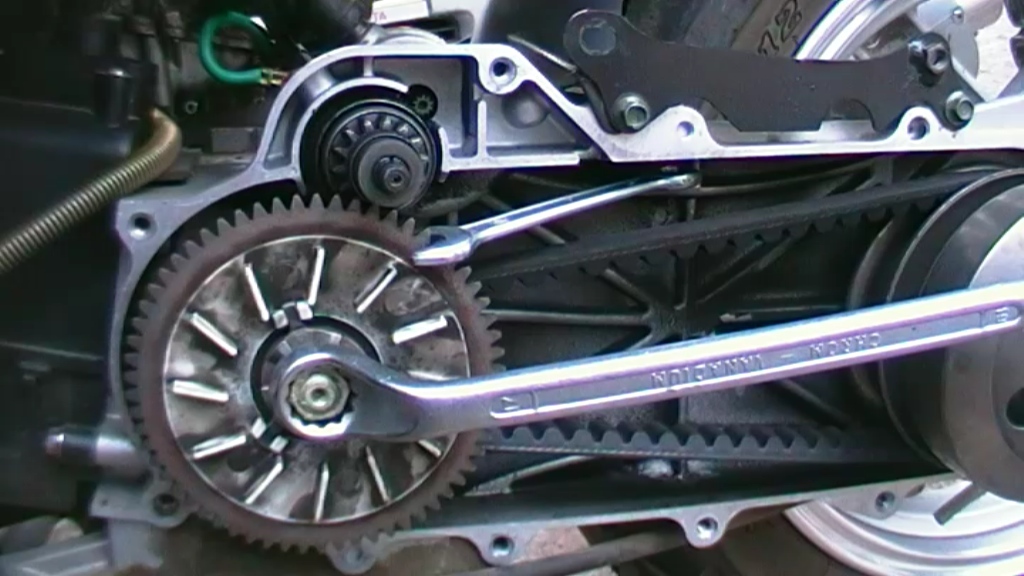

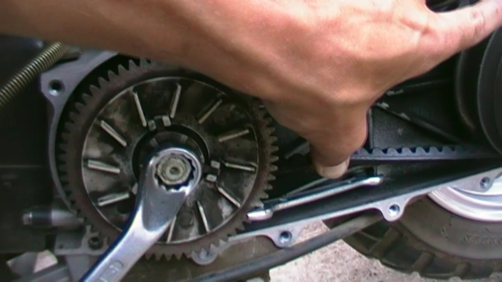

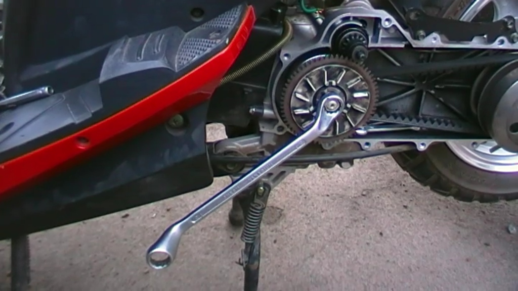

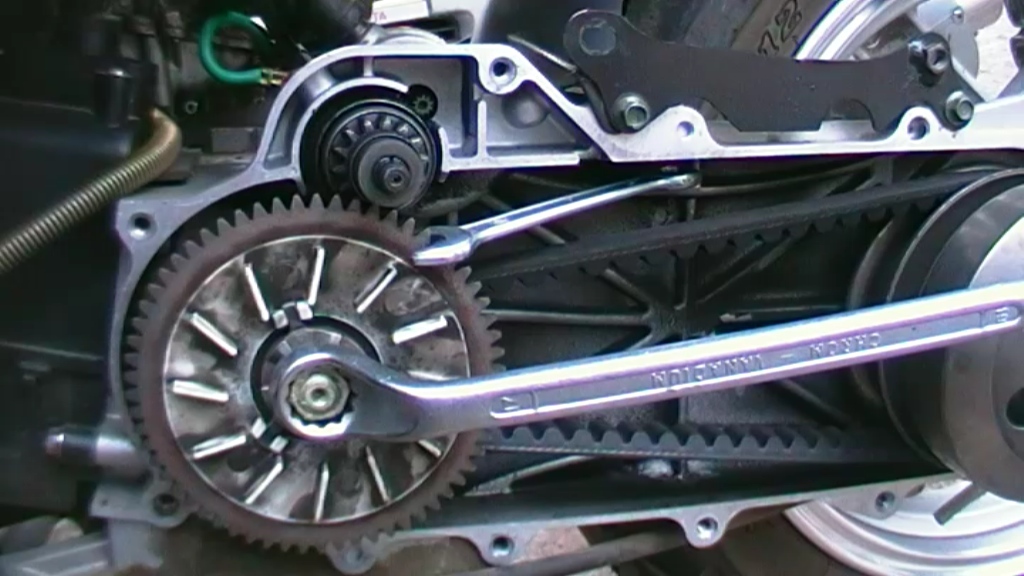

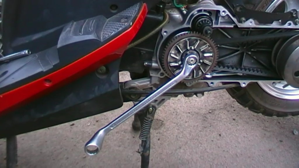

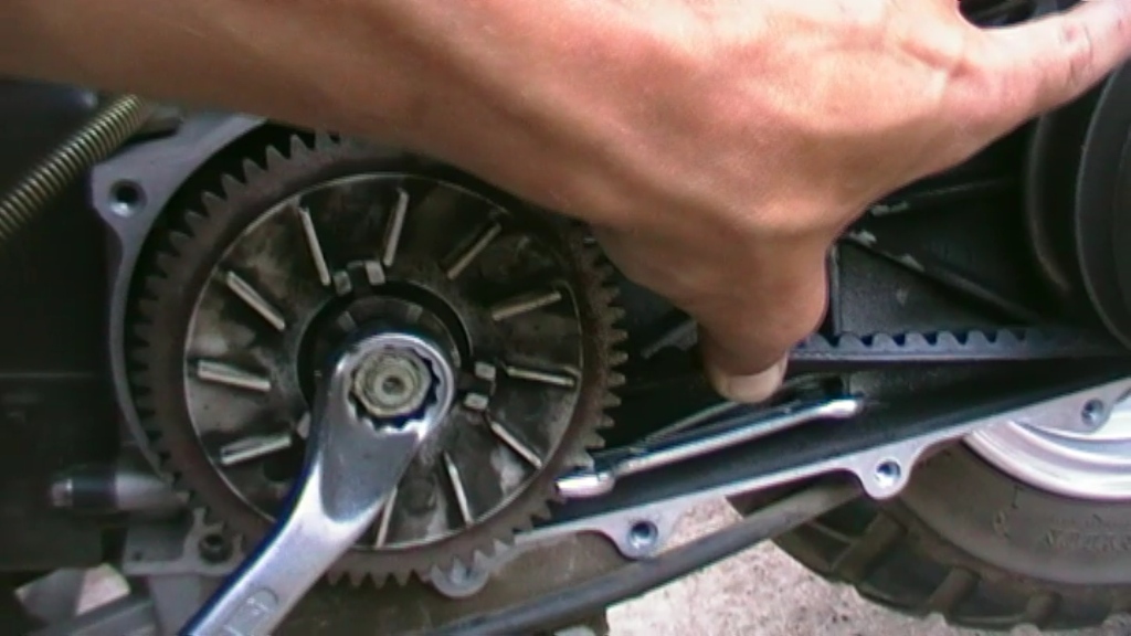

короче работы небыло и клиенты попались в мой район ...заморочился я всё таки.вот фотки как проще открутить гайку варика ,всё проверено неоднократно ещё на двух скутерах а на моём раз десять уже так что можеш смело так делать.рожковый ключ из тогоже набора что в комплекте были .ключ ставится как распорка в ребро жоскости картера и зубья шкива.остаток резьбы после сборки всегда промазываю автоэмалью...так на всякий типо фиксация.теперь самое интересное-сразу поставил 5грам ,снял бендикс ,поставил крышку варика на 4 болта,завёл с кика и снял крышку.поехал смотреть....пипец как поизвращатся пришлось!пару раз чуть не навернулся...результат -5грам выталкивают ремень примерно на 65км в час.как я и говорил 4грама это слегка экстремально получается они выводят ремень где то на 70км а это практически максималка больше только с уклона ,зато динамика сопоставима с японскими2т.дальше заморачиватся не стал....понятно теперь что с 8.5 грузами ремень выталкивает уже примерно на 35 км дальше двига работает в натяг ,потому он в гору и не едет нифига .оставил 5 грам потому как драга на скутах пока не ожидается :-D ну и получается 5грам оптимальный вес для моей модели в 110кг....а сигналка у меня уже стояла штатно...если штатную купиш то поставить не проблема там вроде действительно просто штекер подключить.
Комментарий к файлу: закручиваем
SCR_0095.JPG [ 206.82 KiB | Просмотров: 5911 ]
Комментарий к файлу: крупный план
SCR_0094.JPG [ 185.05 KiB | Просмотров: 5911 ]
Комментарий к файлу: откручиваем так
SCR_0093.JPG [ 166.5 KiB | Просмотров: 5911 ]
