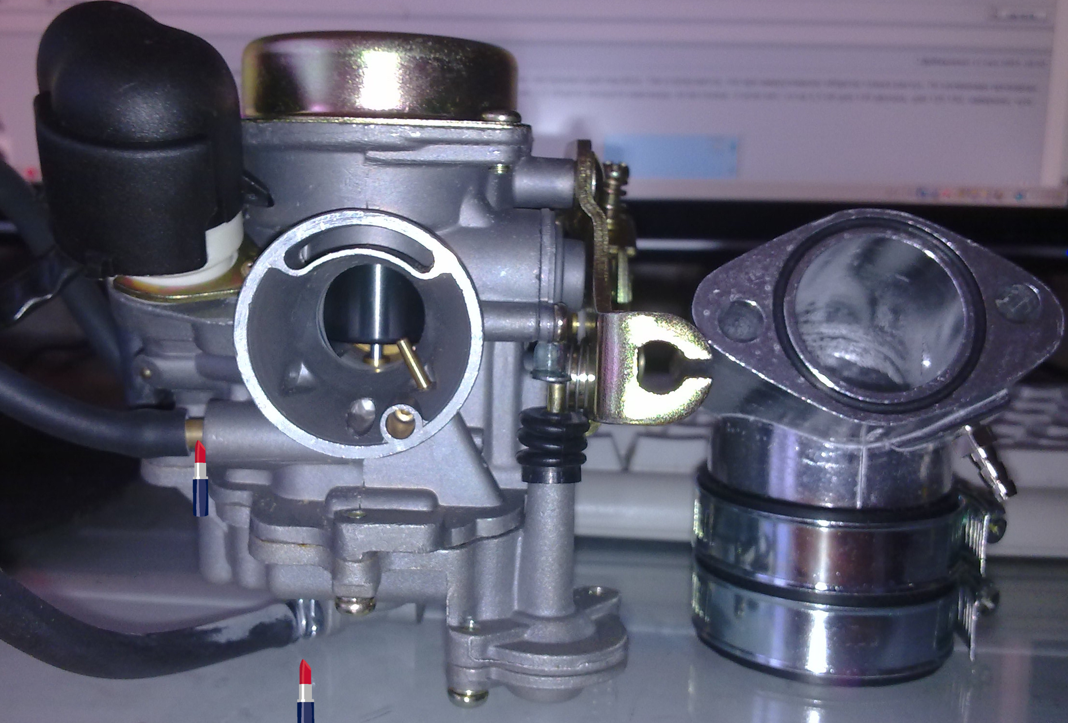

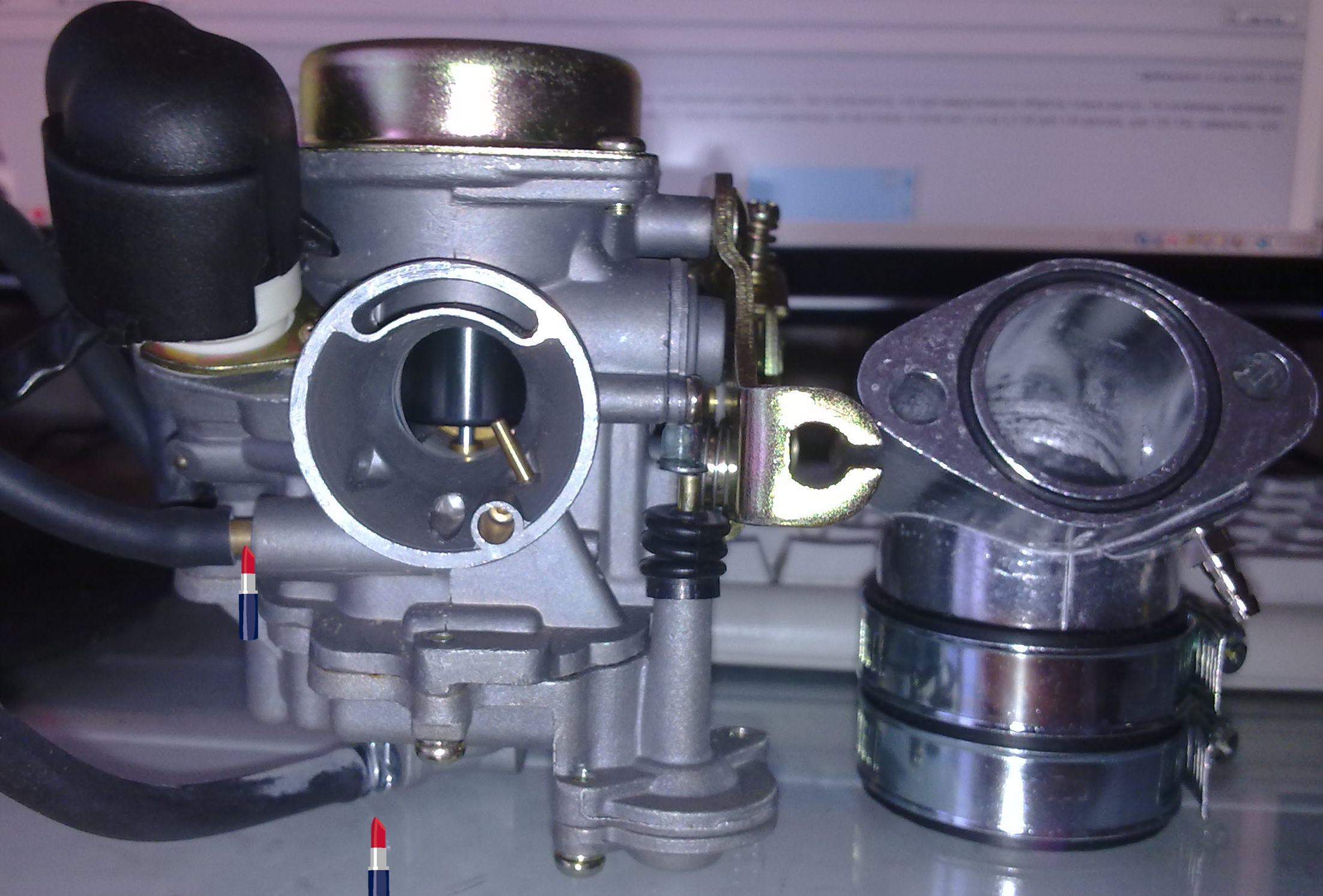

Слушай , слив вроде ниже , на второй - нижней фото его видно . А этот ? Или тот который ниже тогда для чего - я то думал что именно он слив .

Как я понимаю вот выше подача топлива , а ниже слив . На нижнем снимке шланг , который нужно куда то сунуть . Или Ты имеешь ввиду слив на случай переполнения попловковой камеры , своего рода автоматический уровень ?

Да, так и есть. При наклоне, на кочках, поплавковая камера переполняется и из этого шланга вытекает капля бензина. Также шланг предназначен для слива бензина из поплавковой при консервации и прочистке карбюратора. Ну или если бензин из бензобака слить надо.

к карбу только топливо подсоединяется и еще трос газа,все , больше не куда не чего не суй *ROFL*

У меня пред крышкой варика какраз два соска со сливным винтом , типа чтоб не на двигло а на асфальт слив был , один сливной шланчиг со стока там сидел , так теперь я и второй пристрою :) , чего ему болтаться то .

Можа кто попути объяснит как работает и для чего нужно соединение топливным шланчиком от торойника после бензофильтра к соску на впускном патрубке . Это я помню куда совать , но хотелось бы понять зачем и как оно работает ? Спасибо !!!

Это шланг к вакуумному крану. В нем создается низкое давление, открывающее кран на баке, начинает течь бензин. Грубо говоря, если отсоединить два шланга, бензин вытекать не будет. Если из пустого высосать воздух ртом, то из другого потечет нехило бензин. Грубо говоря вакуумный кран это мера предосторожности.

Е :CENS: ся сегодня полдня , так топлевную систему и не поставил . Основной косяк в впускном патрубке - алюминевый скутер - М , отдал 1250 за него , с виду явно стоко не стоит , ну думаю бох с ним , были NCY очень хорошего качества , но меня смутил второй сосок под вакуумник . Сточил на конус проставку , думаю ну сё , х :CENS: !
Хамуты слабенькие , чють тянуть начинаешь проскальзывают , пипка на вакуумный шланг упирается в пластиковую крышку натяжителя цепи , снял вроде лезит , но шланчик трётся сильно о крышку и сосок , при эксплуатации явно протрёться быстро . Хорошо хоть новый карб с этим патрубком стоит хорошо , ни чего не задевает , пытался стандартный патрубок от 150 поставить , карб на движёк садиться . Разобрал всё , куплю нормальные хамуты , в патрубке дырку с обратной стороны просверлю и резьбу нарежу , пипка резьбовая , корпус алюминий , хоть переделывать легко , а в старое отверстие винтик .
Вот так то , кто захочет на 139QMB этот впускной патрубок ставить за 1250р , хорошенько подумайте , что лучше , сверлить , точить проставку(диаметр 26мм , точил на конус проставку на башке 24) или NCY за 1350 и заглушить один вакуумник .
Кстати сейчас глянул на Naraku , один в один к этому , то же сосок упрёться , если проставку за 500р красенькую не купить от naraku , специально скатины так делают .

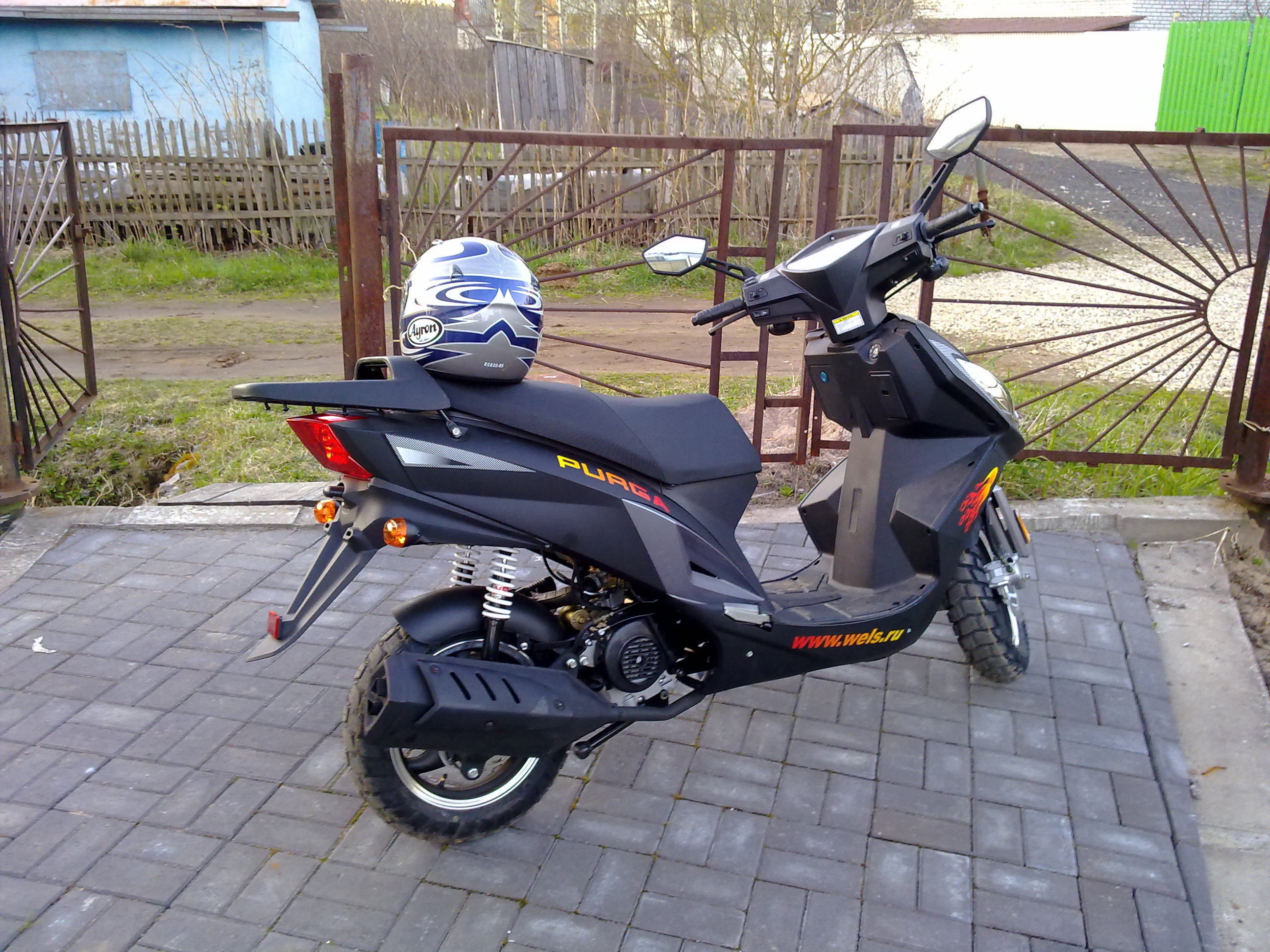

Собрал , завёл , начал обкатывать .
Красная крыльчатка (тюн скутермаг) охлаждает лучше чем сток , проверено опытным путём , прокатил на тюненой 6 км , нагрев меньше чем на стоке 3км .
Спасибо за помощь : VVV , SaNko , Vax , Alex 1387 и всем кто помогал .
