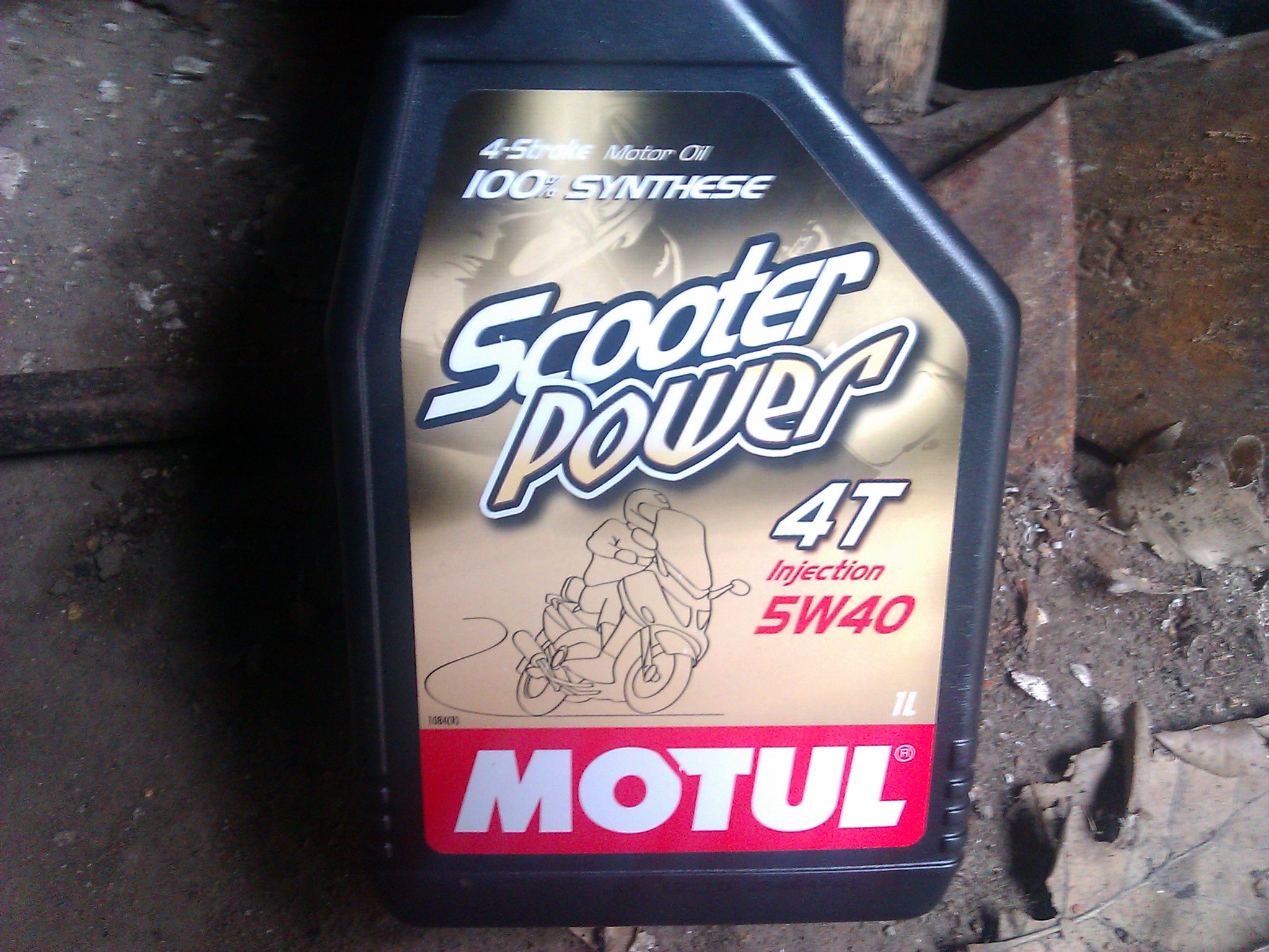

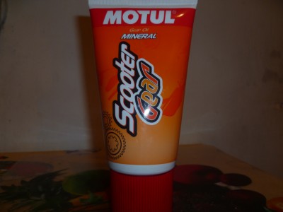

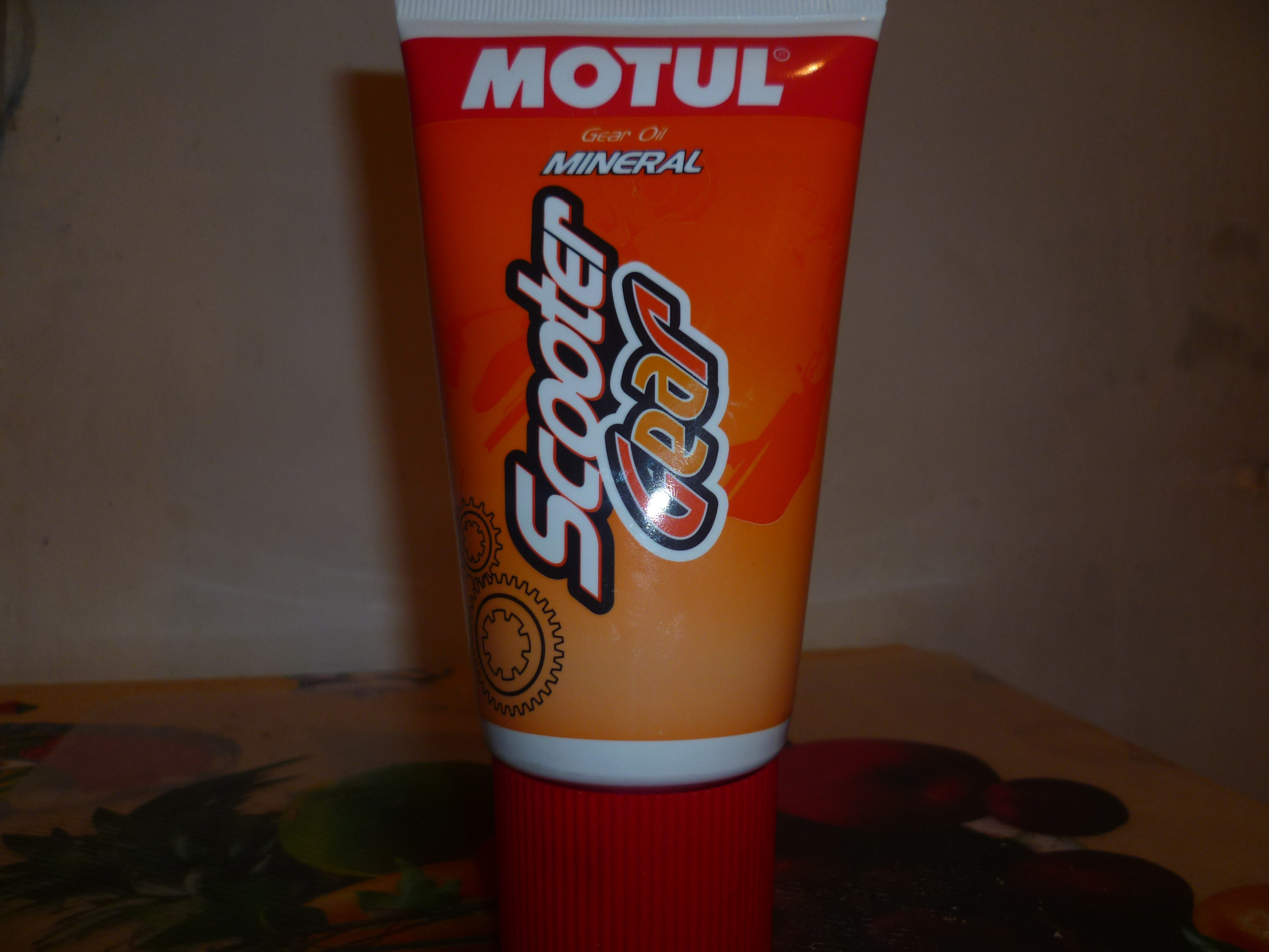

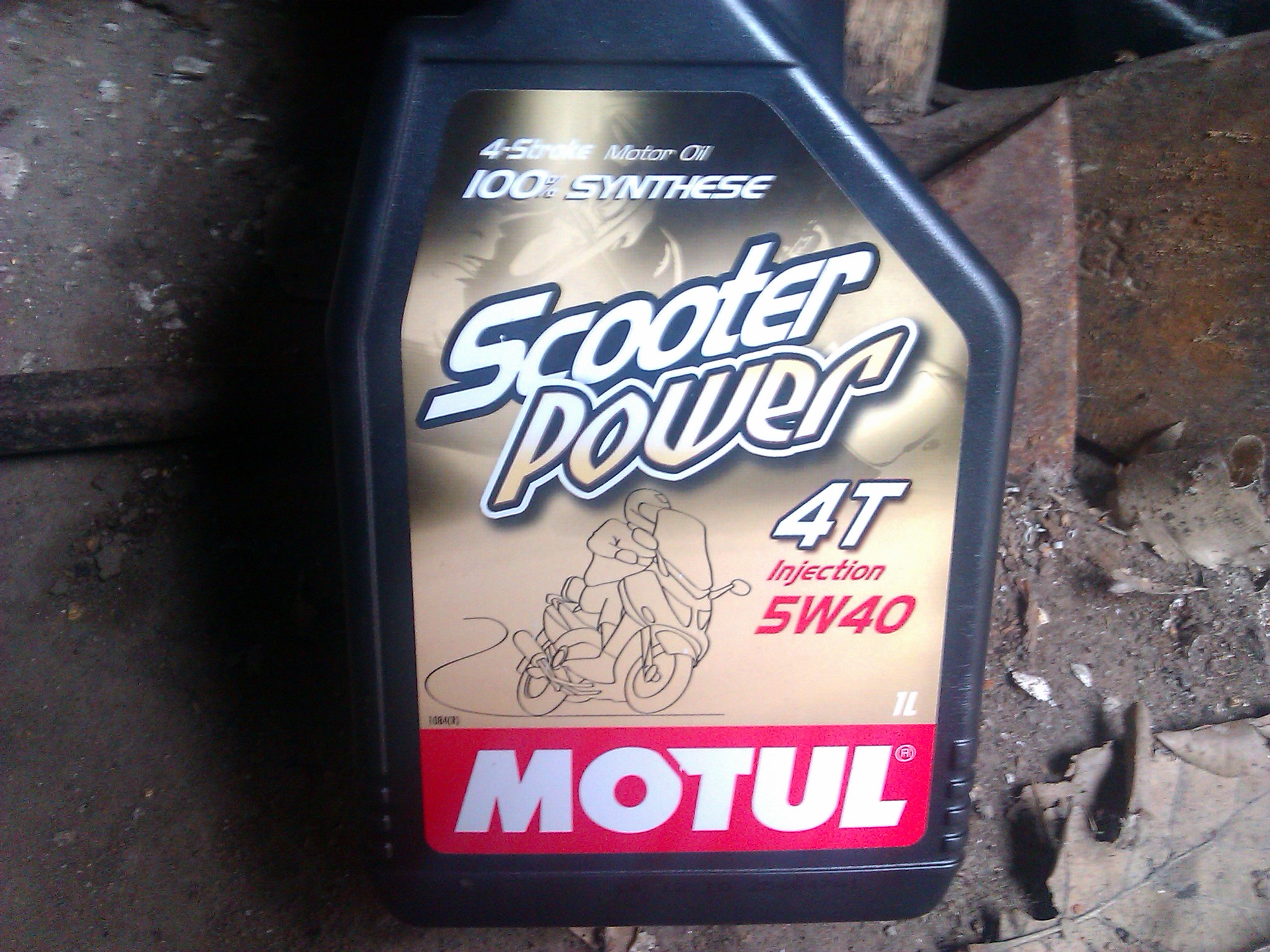

купил моторное масло MOTUL 5W40
трансмиссионное масло MOTUL 80W90
может новичкам пригодится.
Комментарий к файлу: MOTUL 5W40
IMAG0072.jpg [ 802.88 KiB | Просмотров: 6881 ]
Комментарий к файлу: MOTUL 80W90
P1010140.JPG [ 775.69 KiB | Просмотров: 7000 ]

igor12 писал(а):
купил моторное масло MOTUL 10W40
а я как дурак всю обкатку на полусинтетике ZIC A+ 10w40 и ТНК ТРАНС W85 прокатался :)

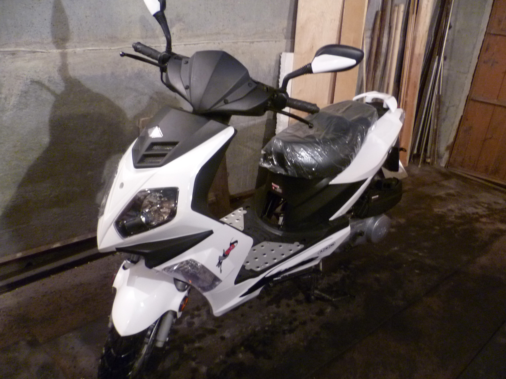

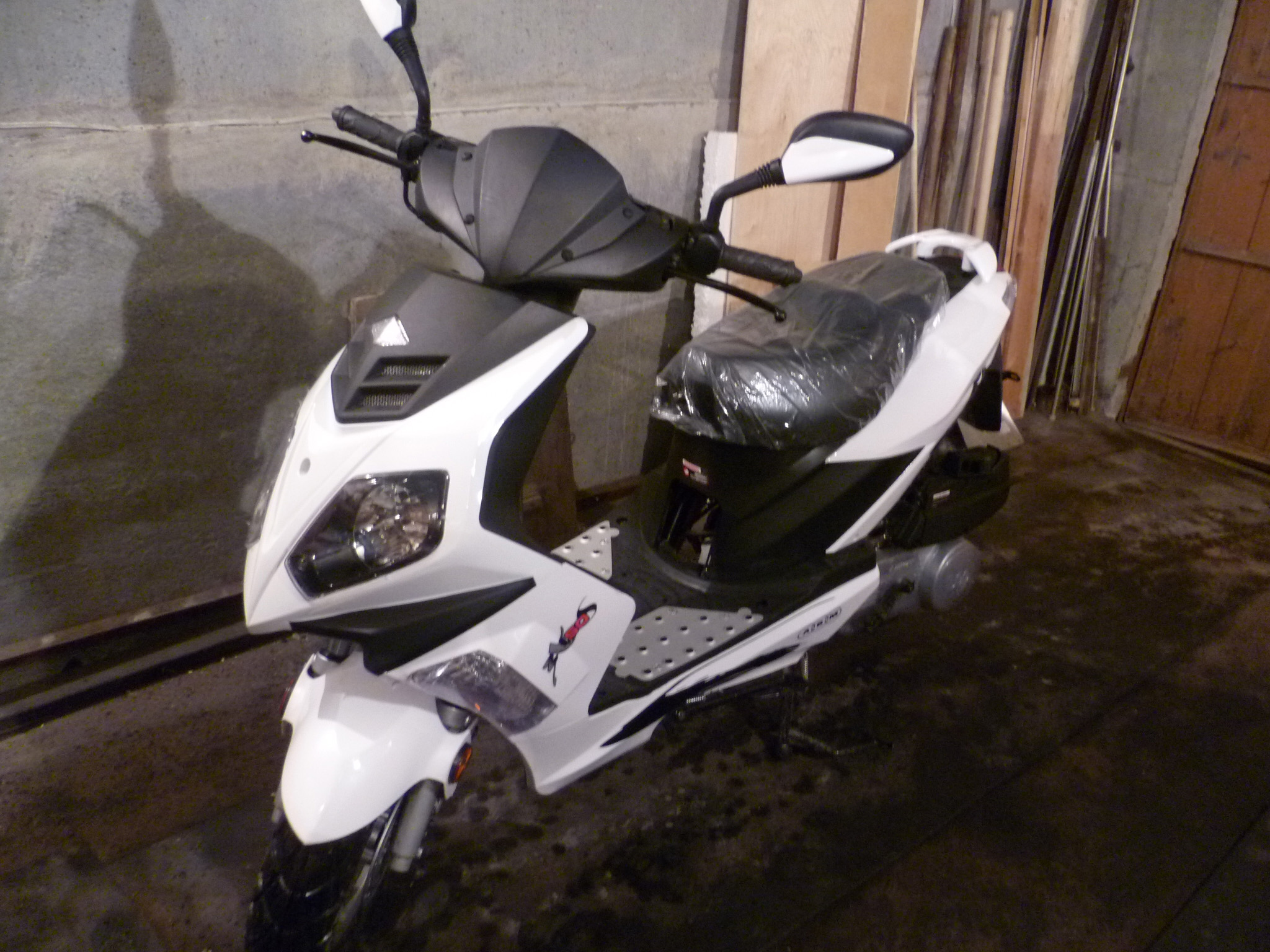

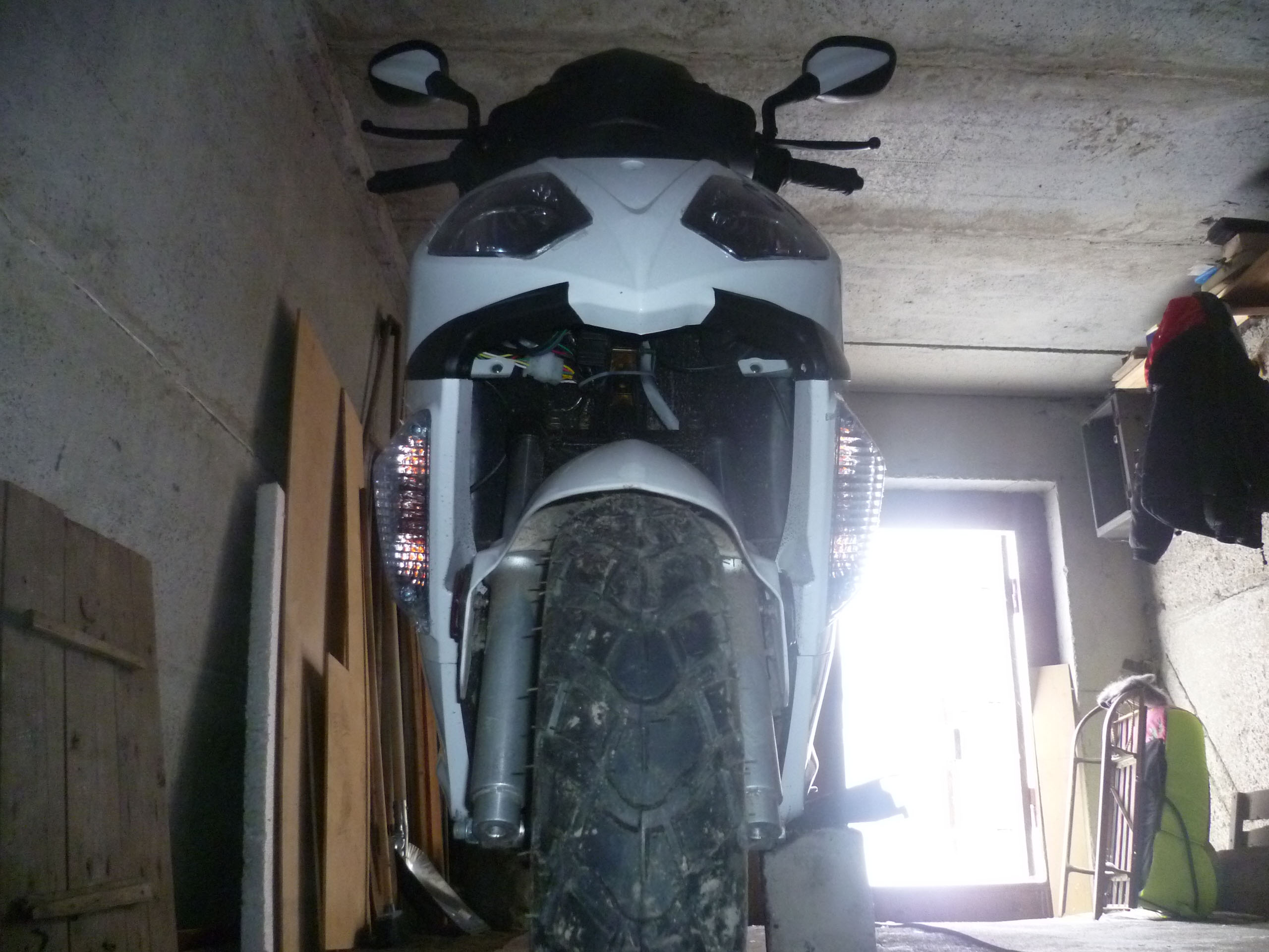

сегодня коня навестил. :)
стоит скучает...
Комментарий к файлу: все проводочки видно...
2.JPG [ 472.91 KiB | Просмотров: 6987 ]
1.JPG [ 478.28 KiB | Просмотров: 6987 ]
3.JPG [ 483.64 KiB | Просмотров: 6987 ]

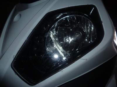

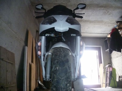

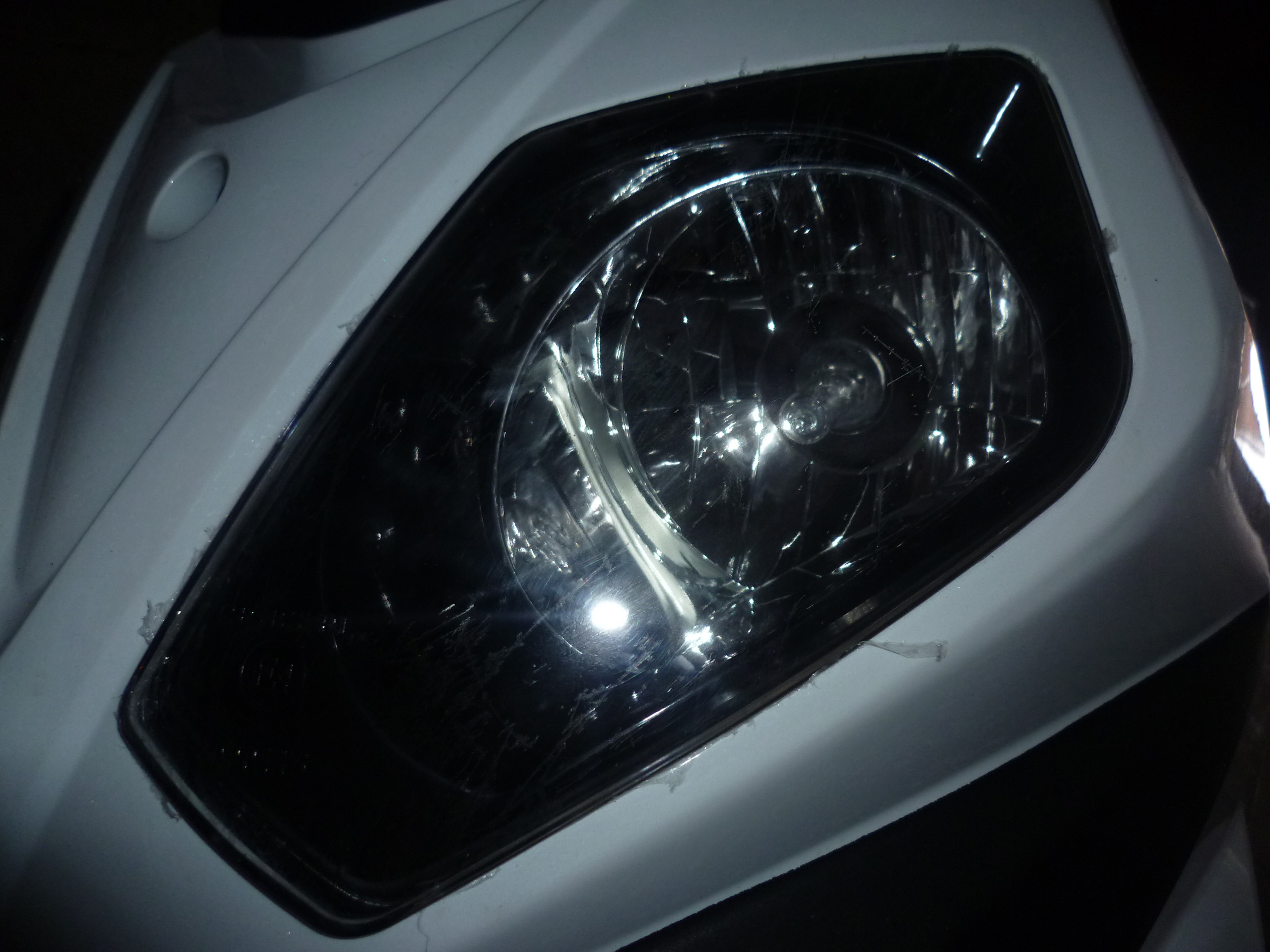

Maximal

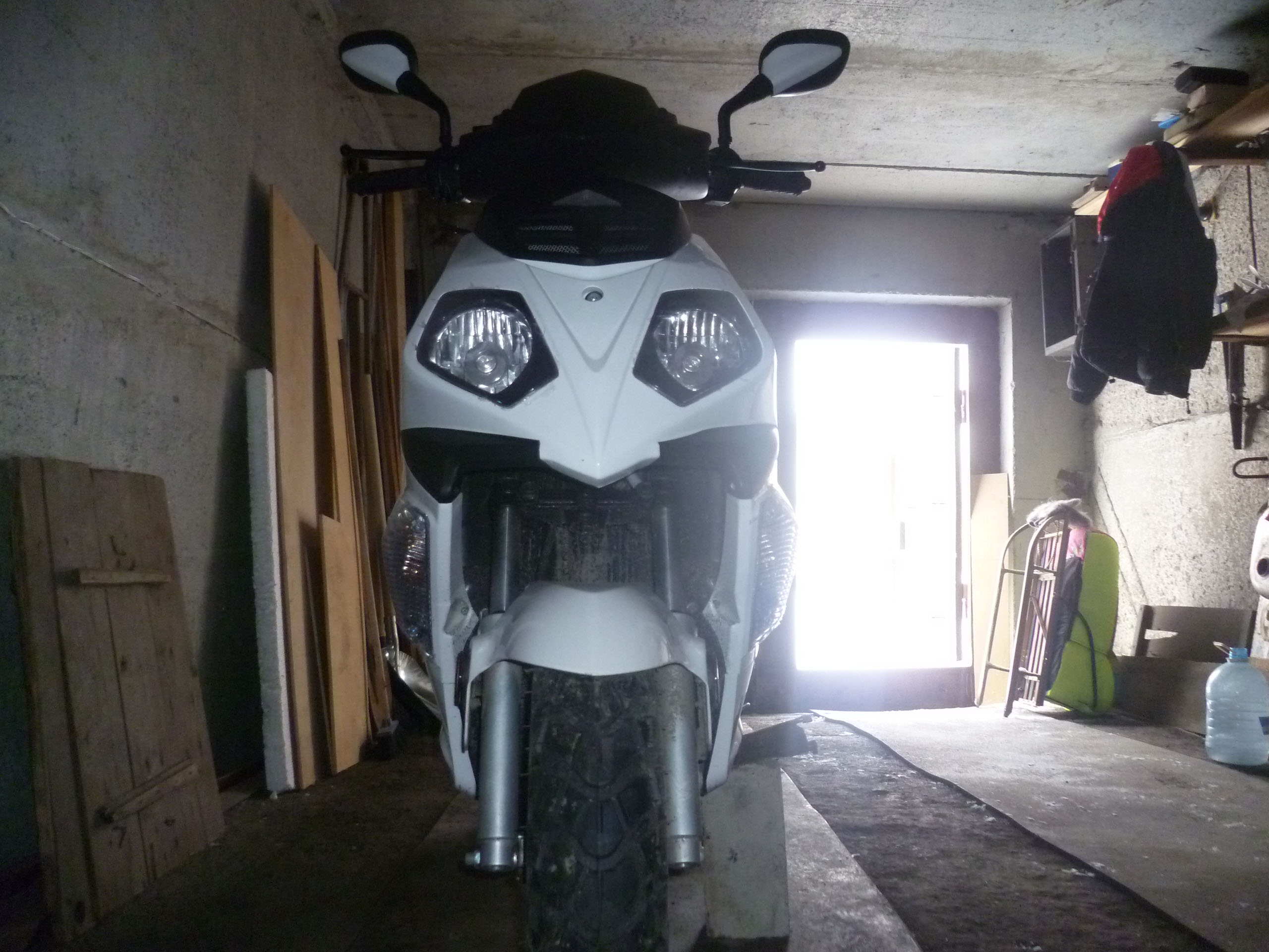

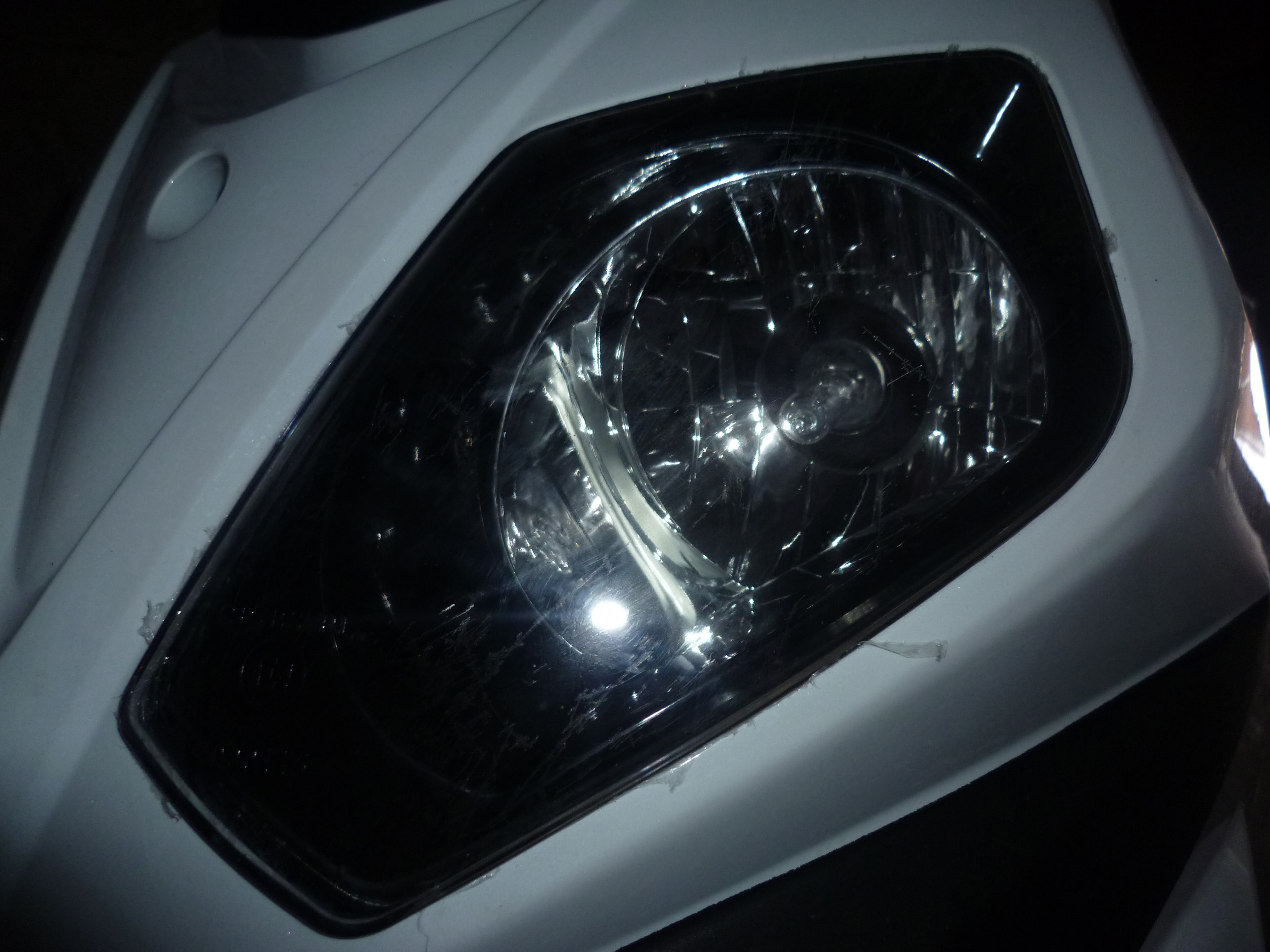

Maximal писал(а):
По глазам понял?? :-D
да. по этому глазу. :-D
фара.JPG [ 655.92 KiB | Просмотров: 6978 ]

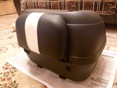

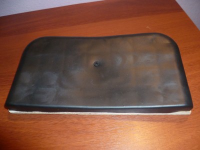

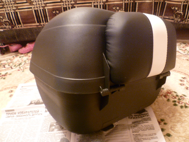

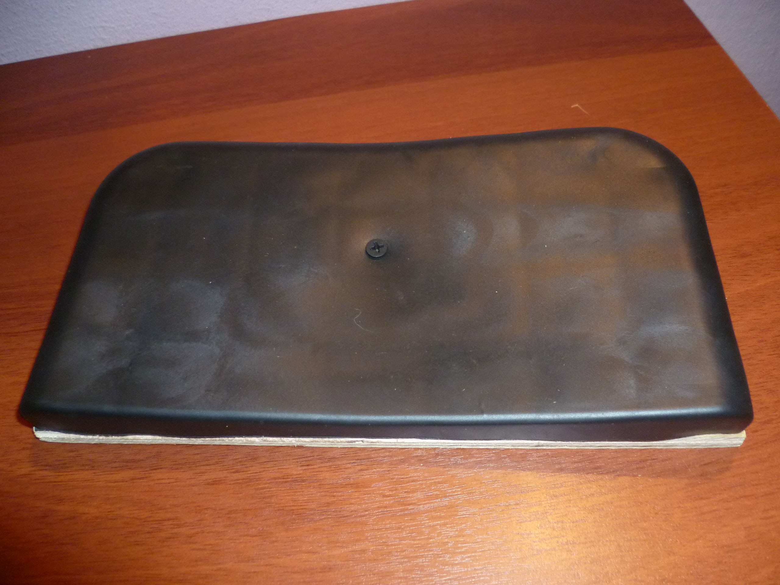

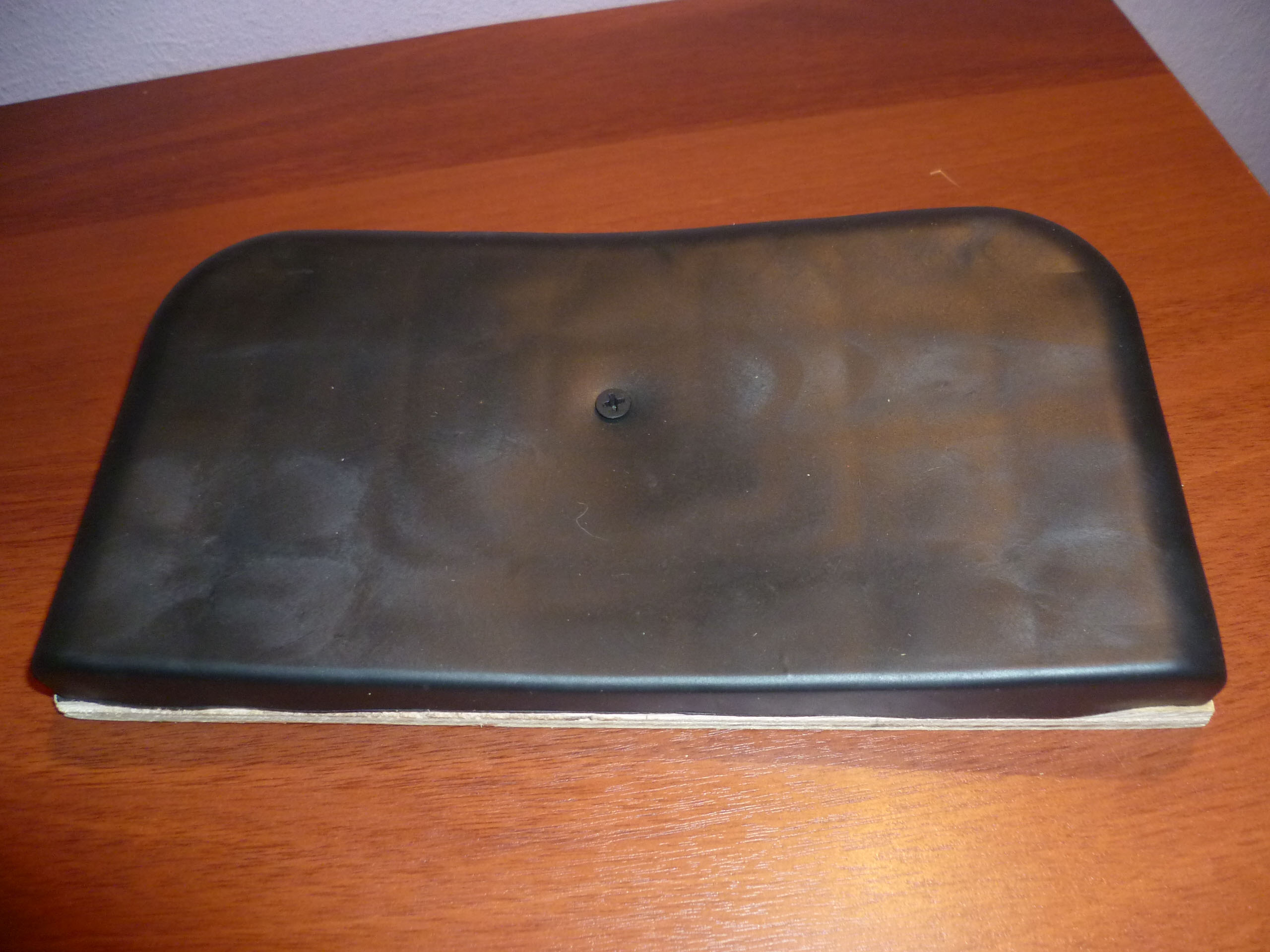

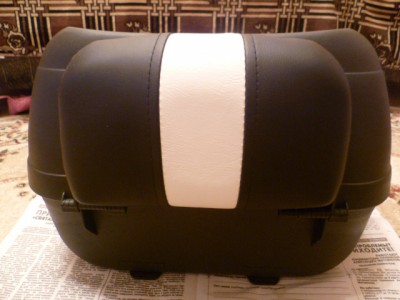

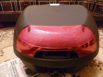

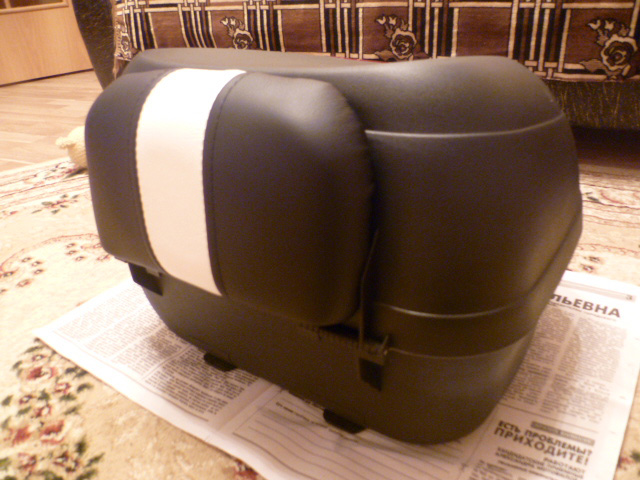

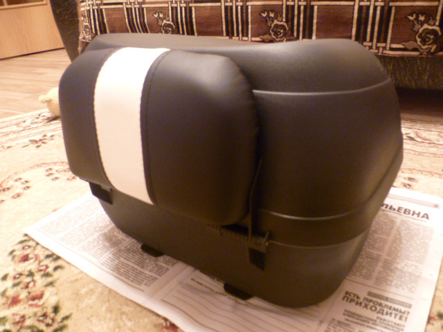

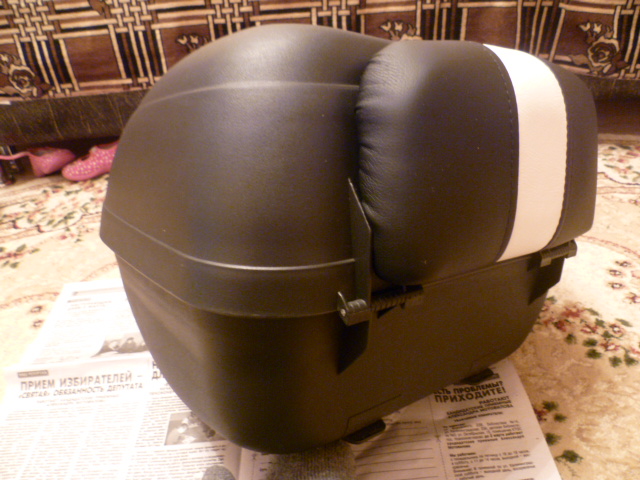

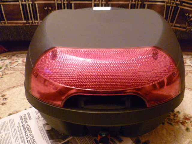

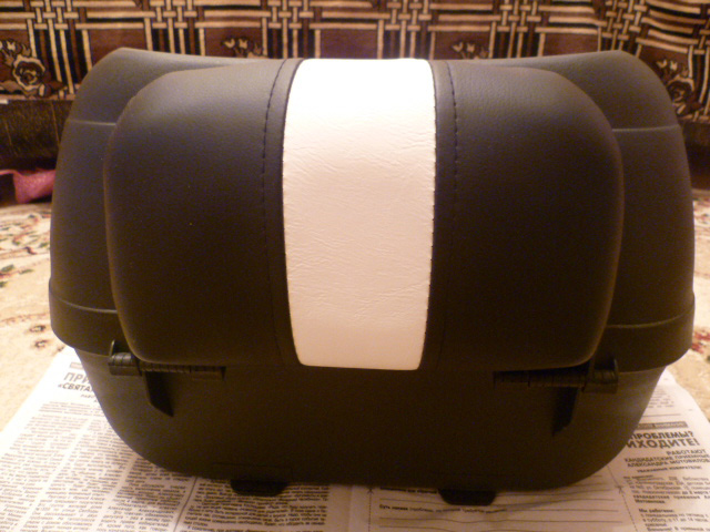

Прикупил для своего скутера кофр, т.к. спинка у него изготовлена из простой резины, решил это дело как-то исправить.
Съездил на мебельную фабрику (где когда-то работал), там сшили на спинку чехол, наклеили поролон и обтянули.
Смотрим что получилось:
P1010578.JPG [ 161.27 KiB | Просмотров: 7008 ]
Комментарий к файлу: прикрутил на саморез фанерку к резиновой спинке, чтоб закрепить на ней чехол
P1010562.JPG [ 471.3 KiB | Просмотров: 7008 ]
P1010570.JPG [ 147.65 KiB | Просмотров: 7008 ]
P1010571.JPG [ 143.04 KiB | Просмотров: 7008 ]

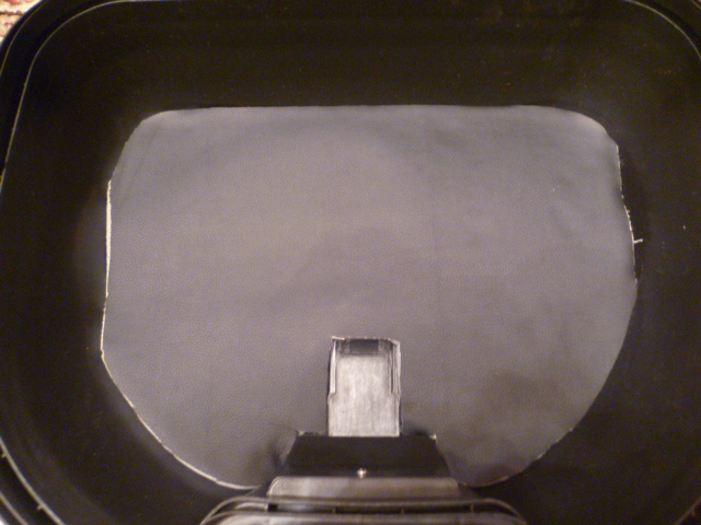

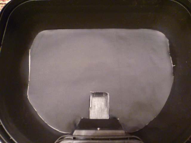

Комментарий к файлу: вырезал из обрезков кожзама (предварительно приклеив поролон) на днище кофра коврик, чтоб ничего внутри не гремело...
P1010577.JPG [ 134.55 KiB | Просмотров: 7008 ]

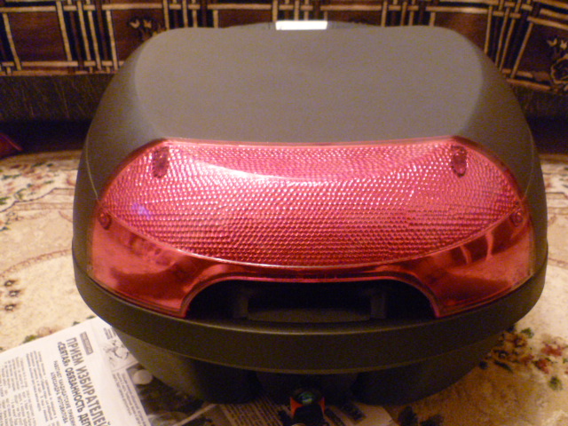

Думаю, будет сочетаться цветами, смотреться... :)
Как вам?
P1010008.JPG [ 723.85 KiB | Просмотров: 7008 ]
P1010574.JPG [ 165.29 KiB | Просмотров: 7008 ]
 Заголовок сообщения: Re: ABM phantom ZX150 S
СообщениеДобавлено: 27 Feb 2012, 19:01
Сообщений: 1954
Скутер: IRBIS RZR 170
-MIKE-
-MIKE- писал(а):
Всё таки купил))))))
В ноябре купил.
-MIKE- писал(а):
Ну клёво получилось!!!!! *THUMBS UP*
Спасибо. Мне тоже нравится. :)
-MIKE- писал(а):
Нужно было белым обтягивать!
Белый кожзам слишком маркий, поэтому решил ограничиться белой вставкой. :)
-MIKE- писал(а):
Теперь сфоткай его с кофром!!!!!
Потеплеет, установлю и сфоткаю...
p.s. Из данного кожзаменителя шьют чехлы для офисных кресел.

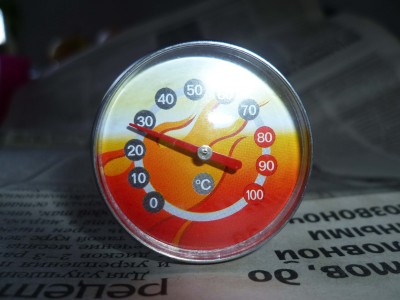

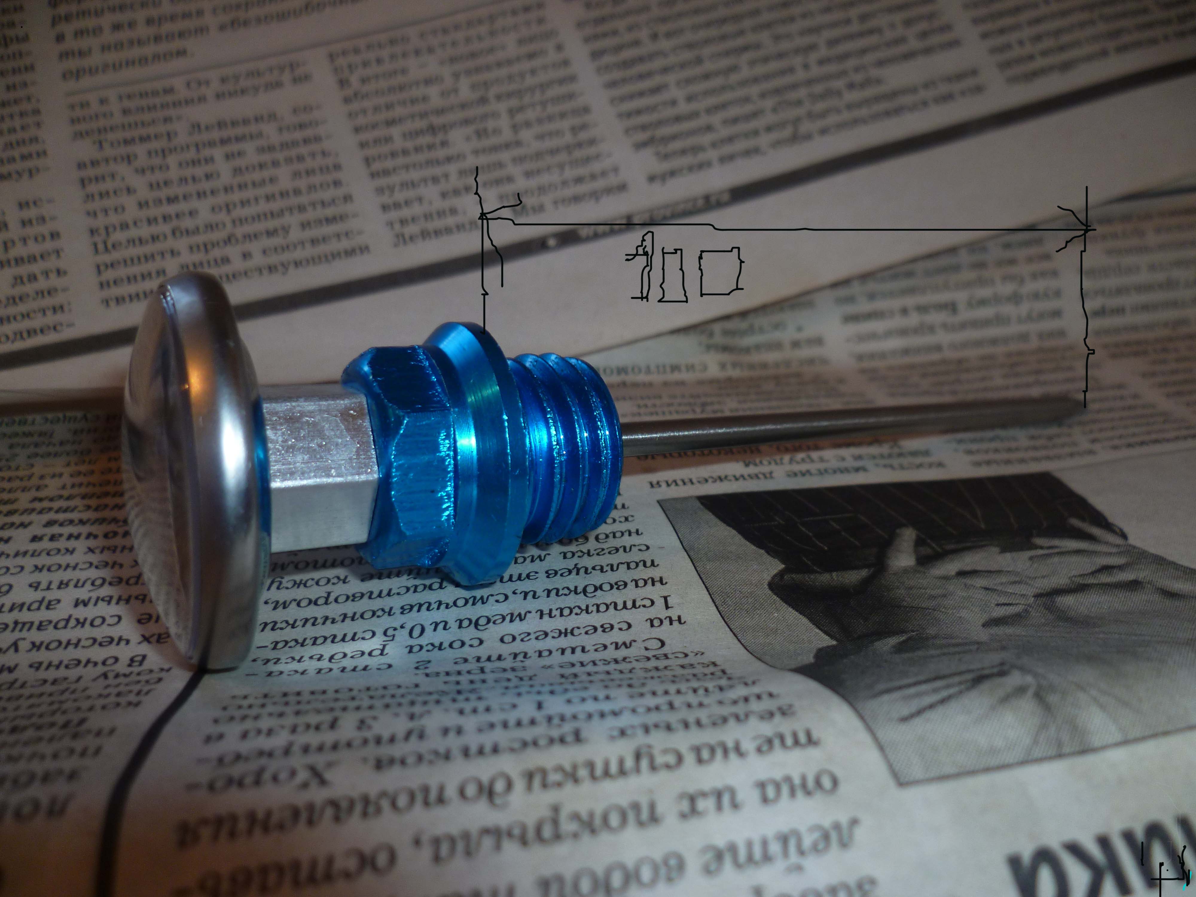

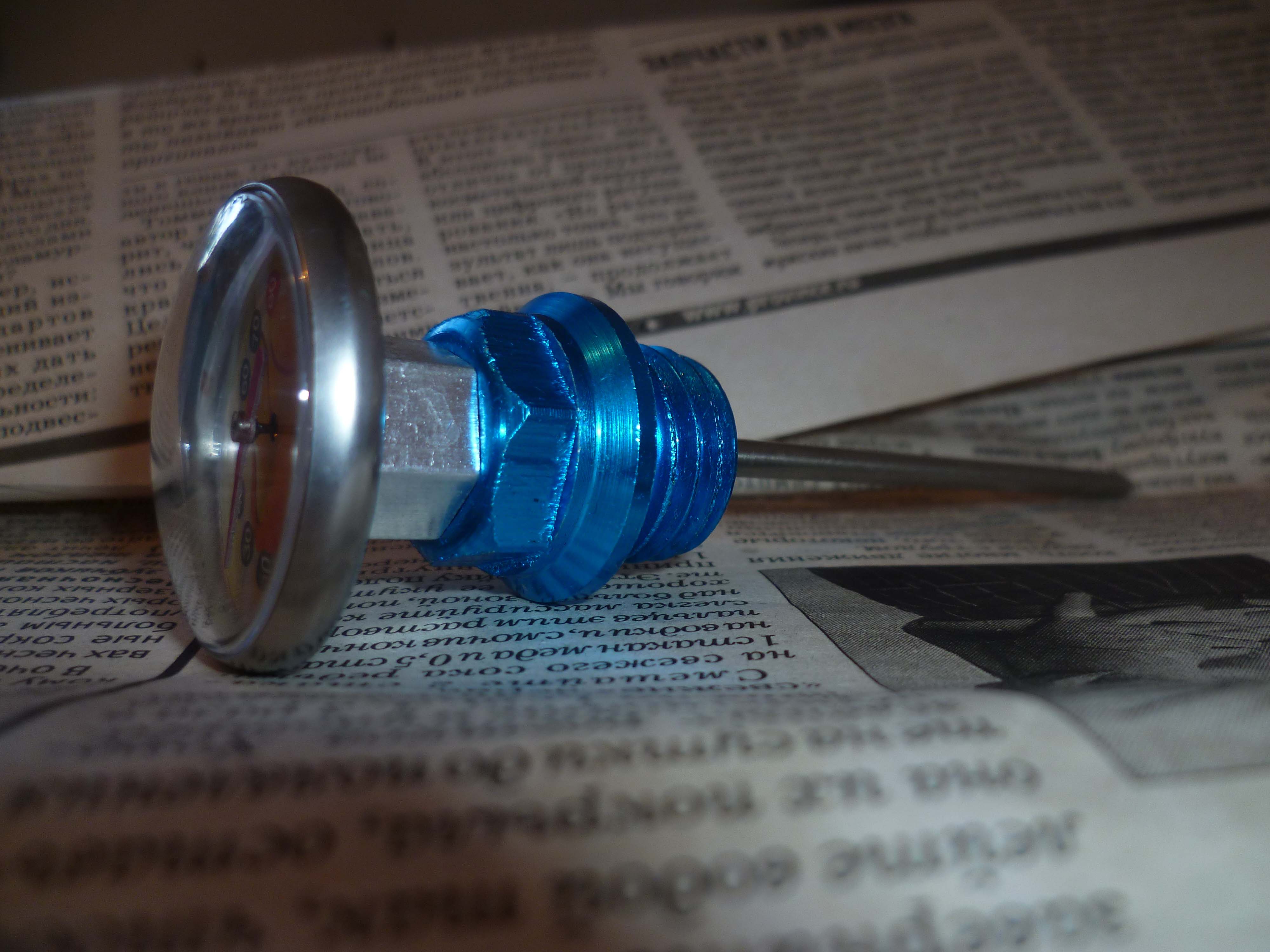

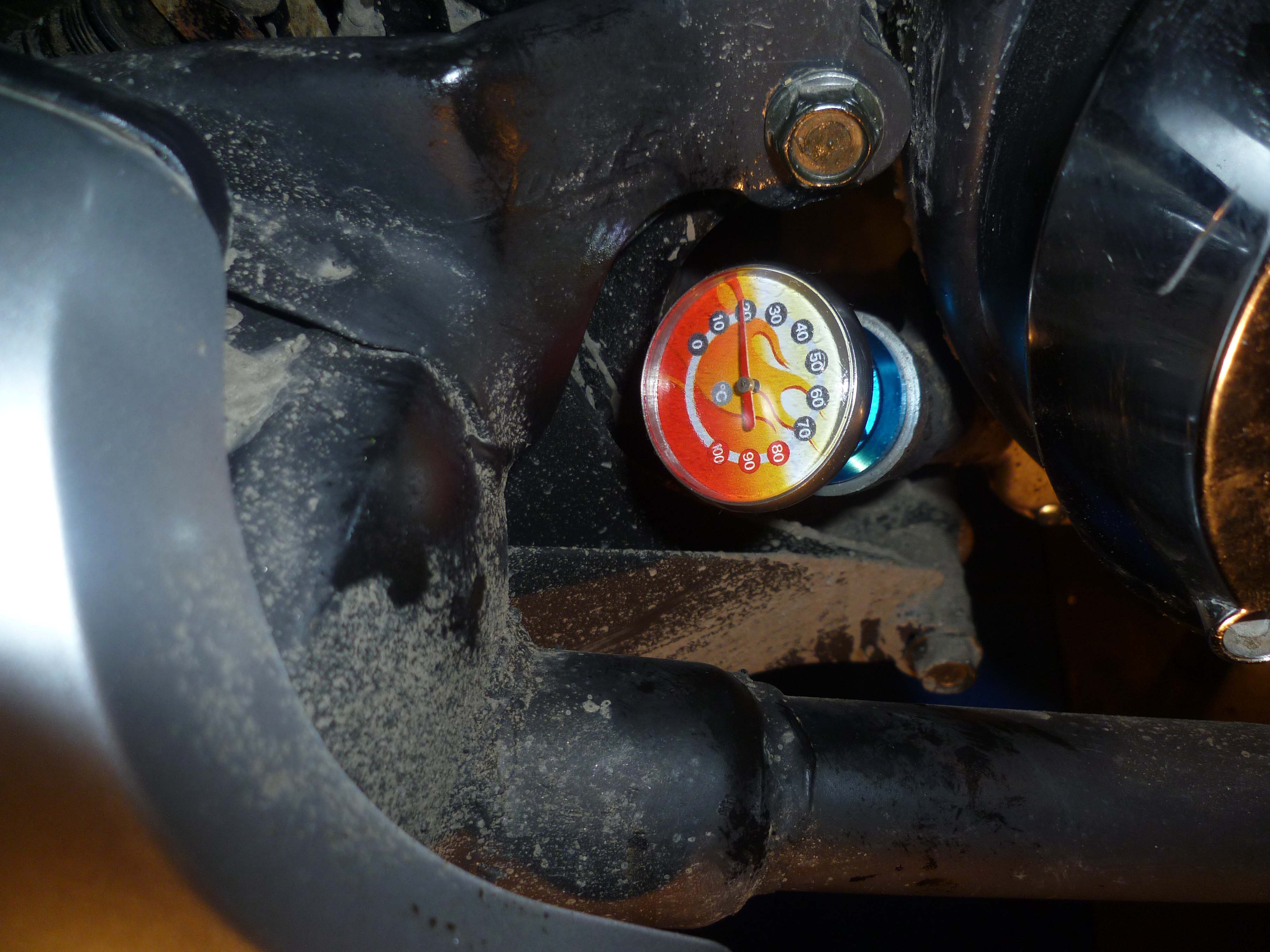

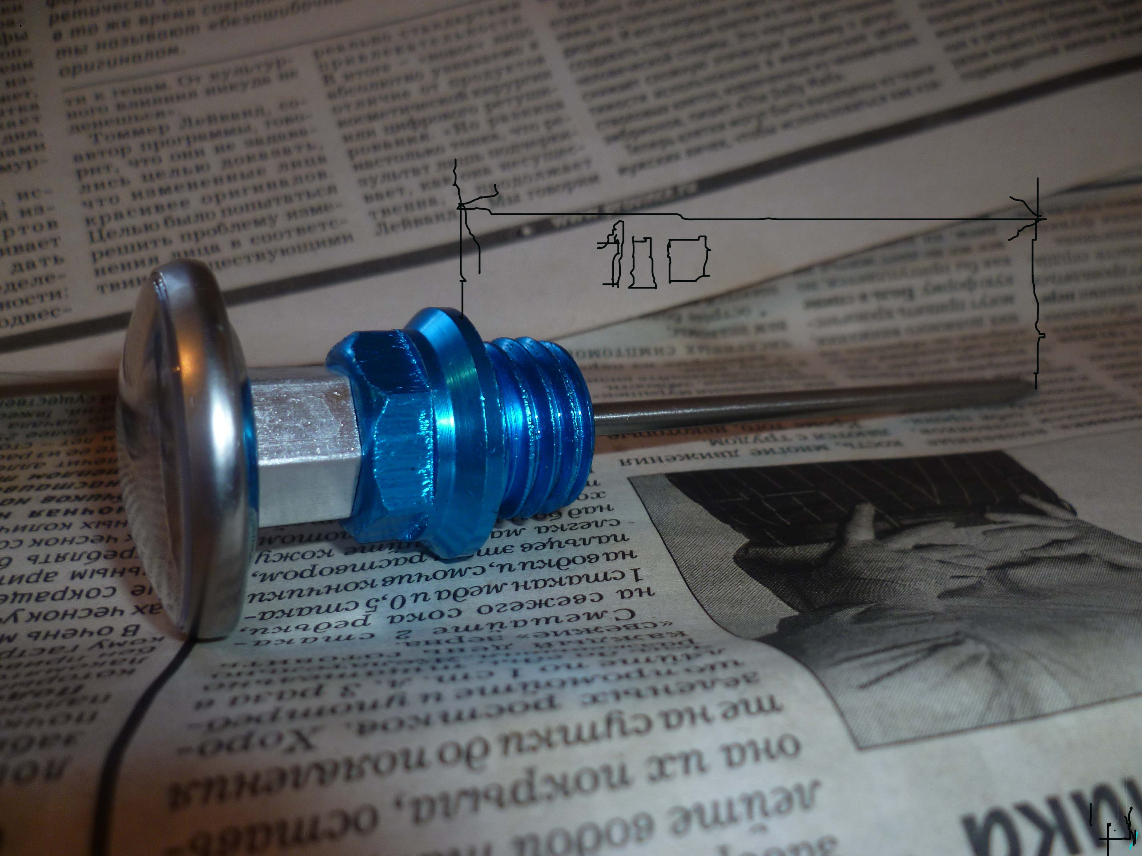

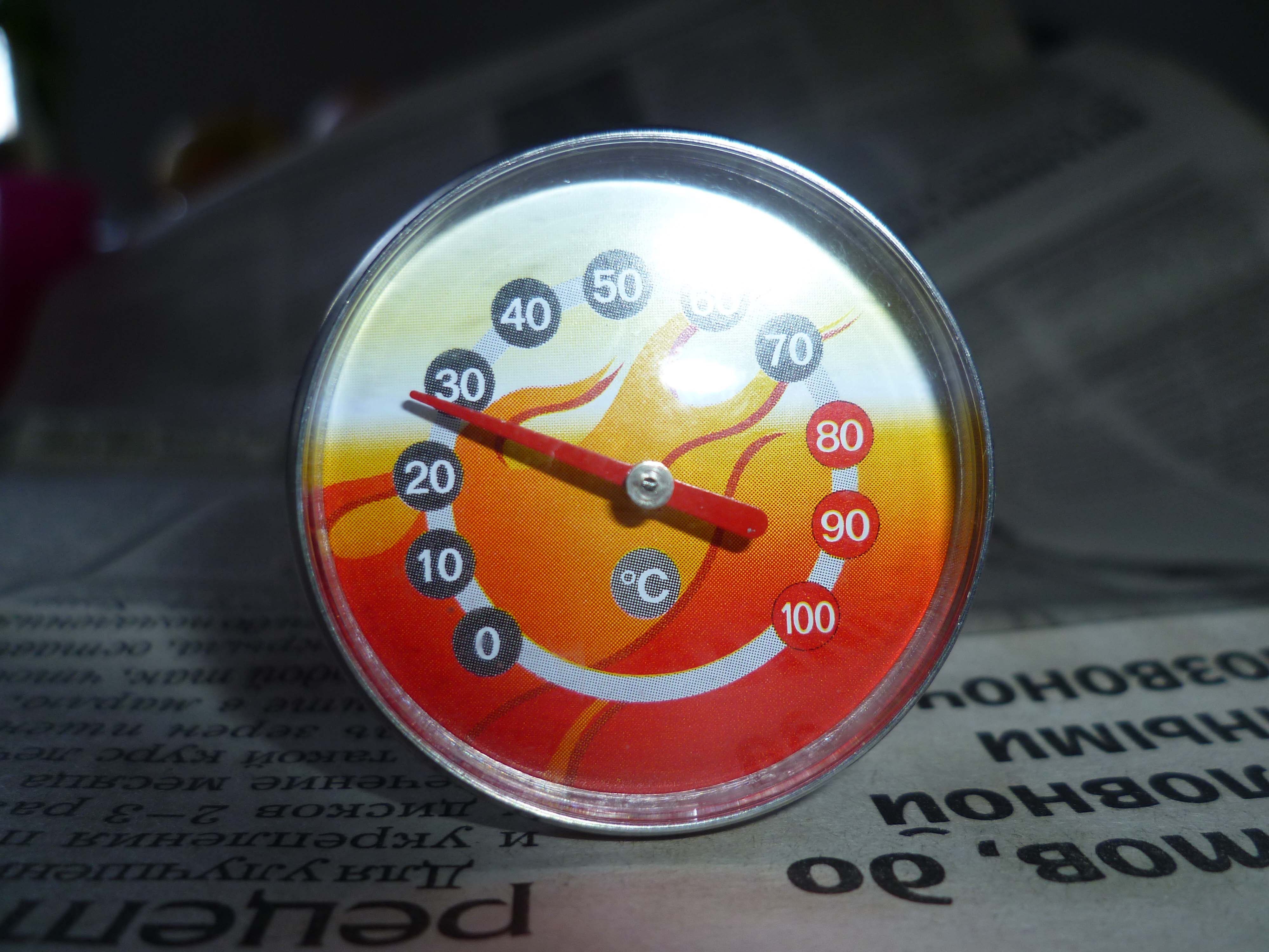

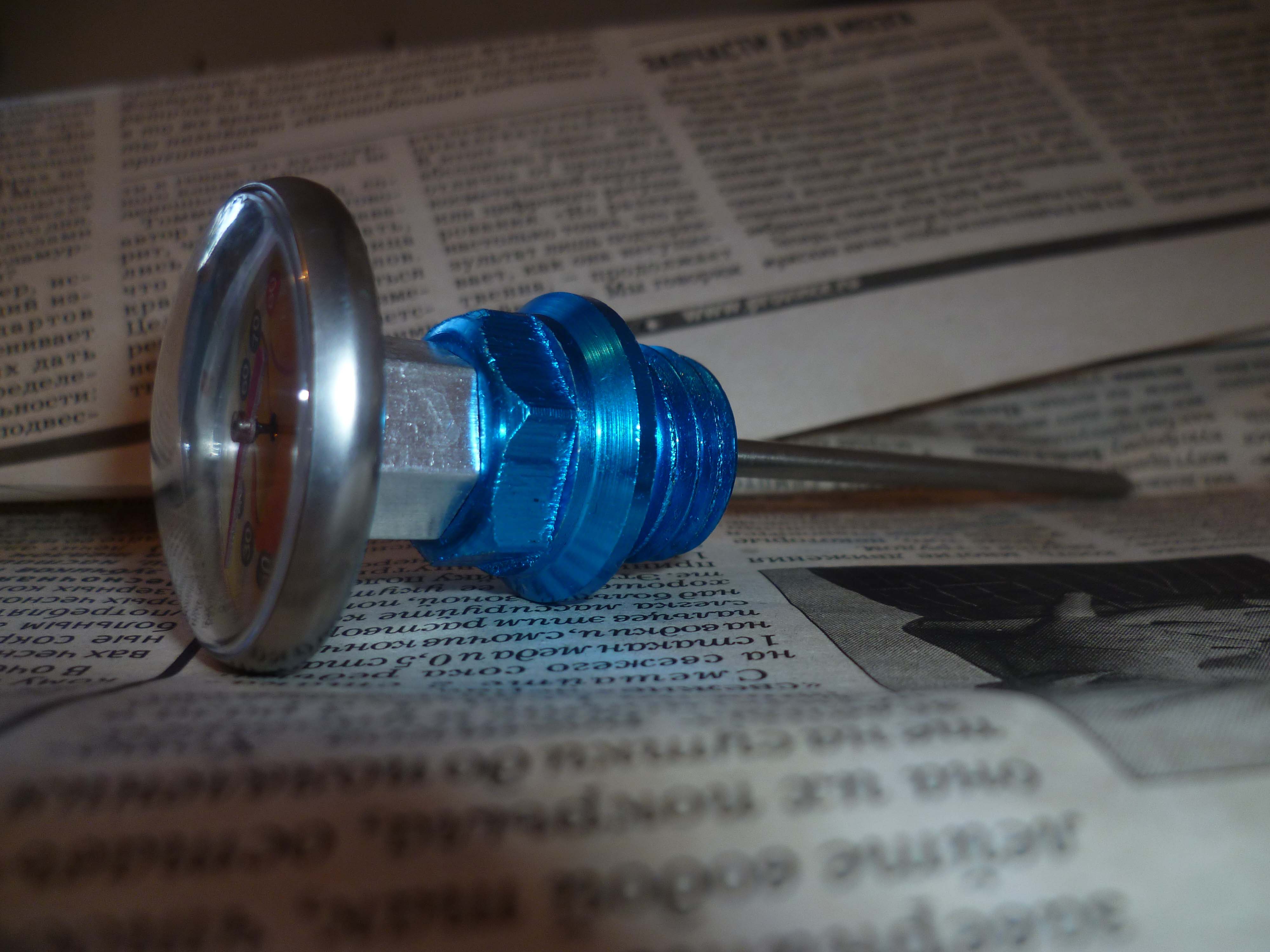

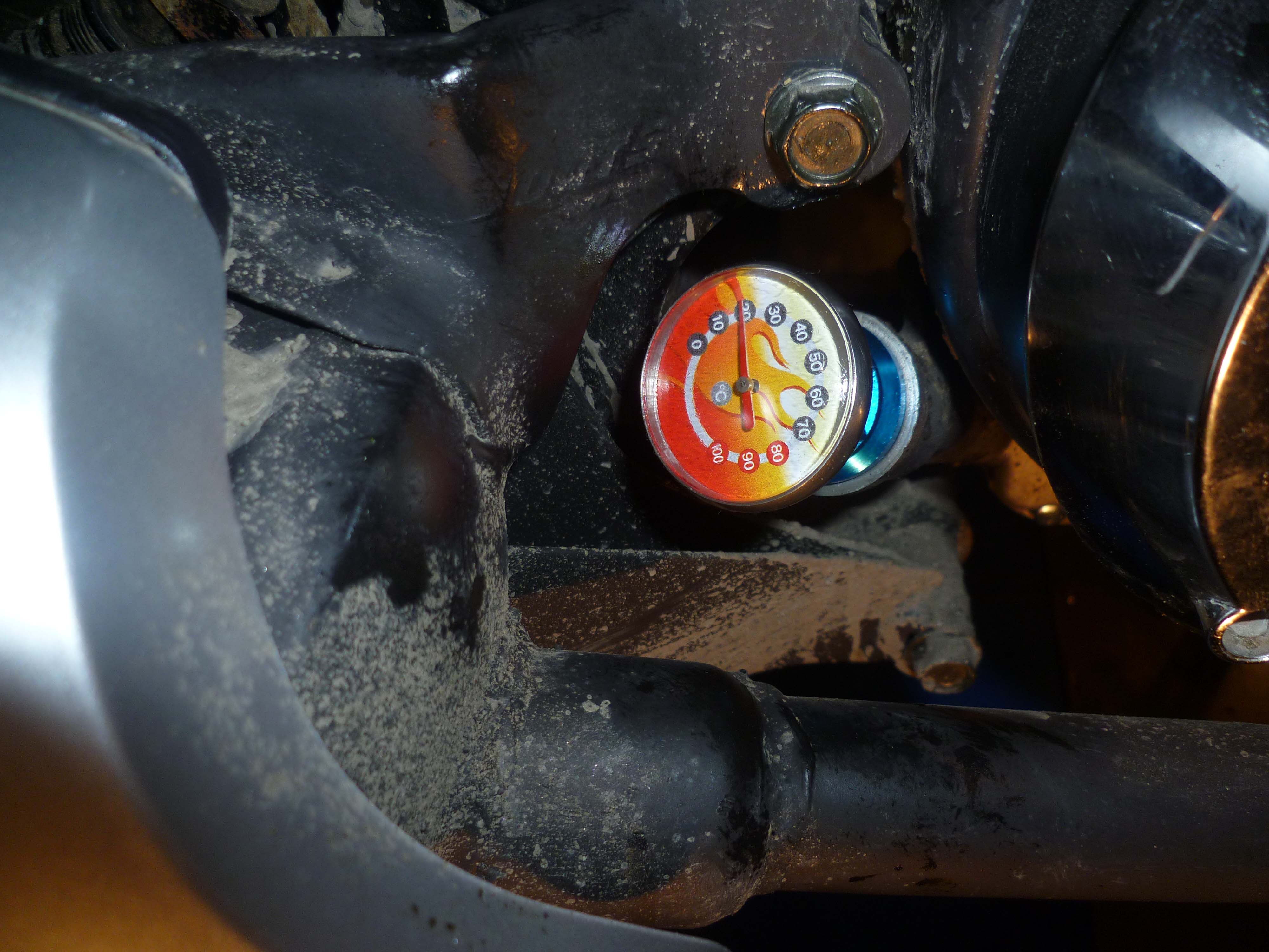

Купил сегодня такой щуп. Установил на скутер. Щуп подошёл (свободно вкрутился). Термометр щупа проверил дома: в тёплую воду опустил обычный ртутный градусник и щуп, показатели (температура) совпали.
Длина 100мм.
P1010664.JPG [ 652.75 KiB | Просмотров: 6960 ]
Комментарий к файлу: Длина 100мм.

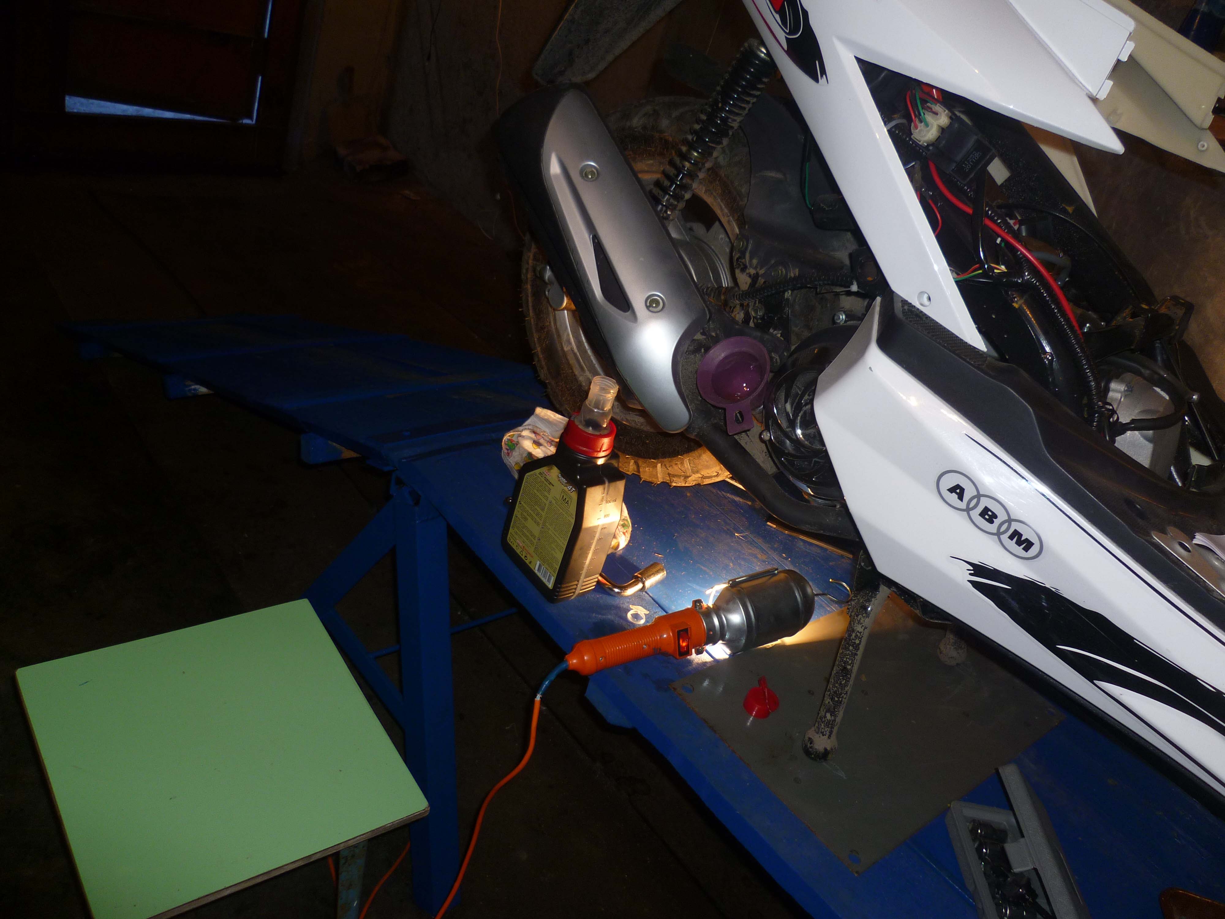

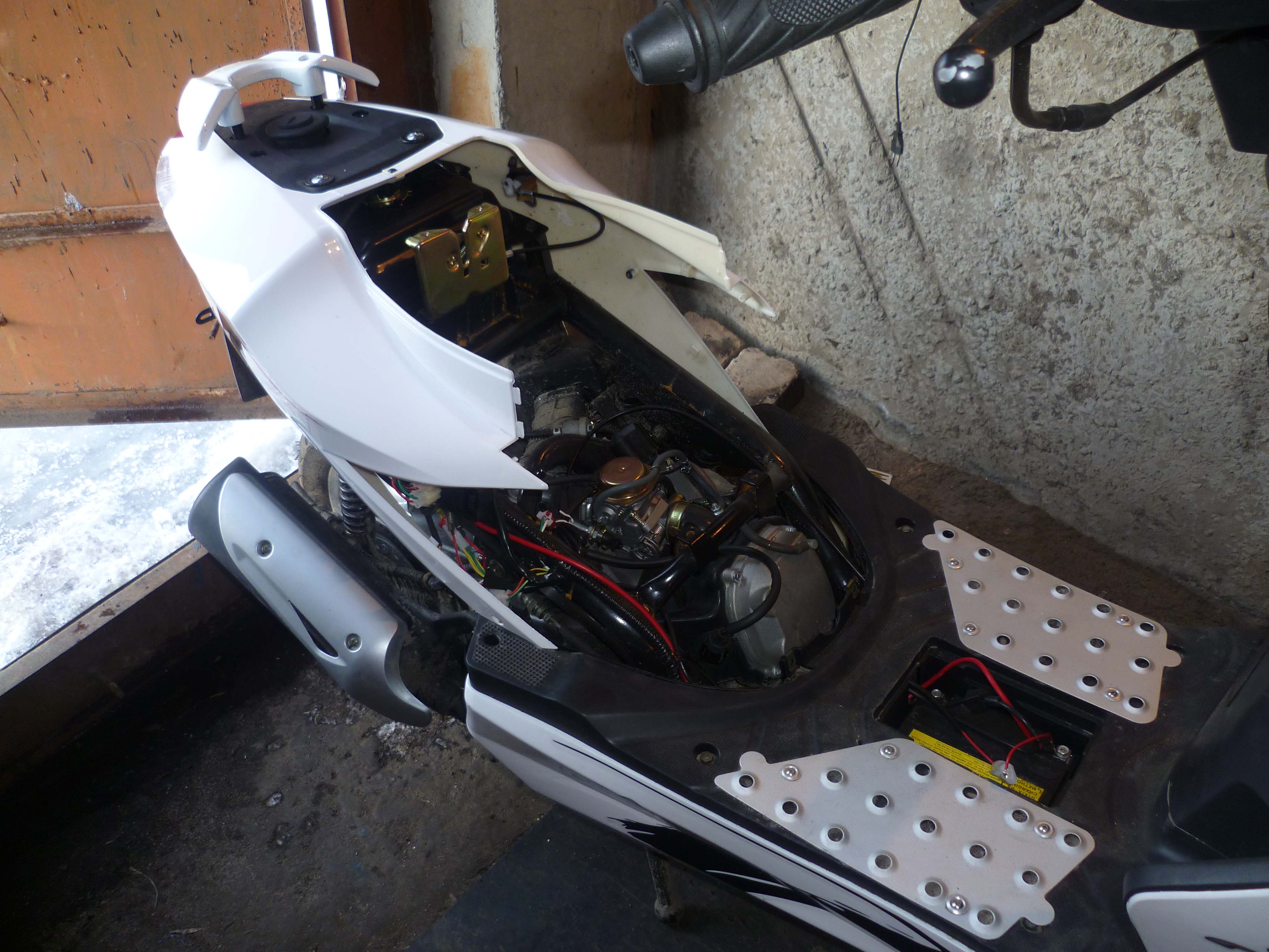

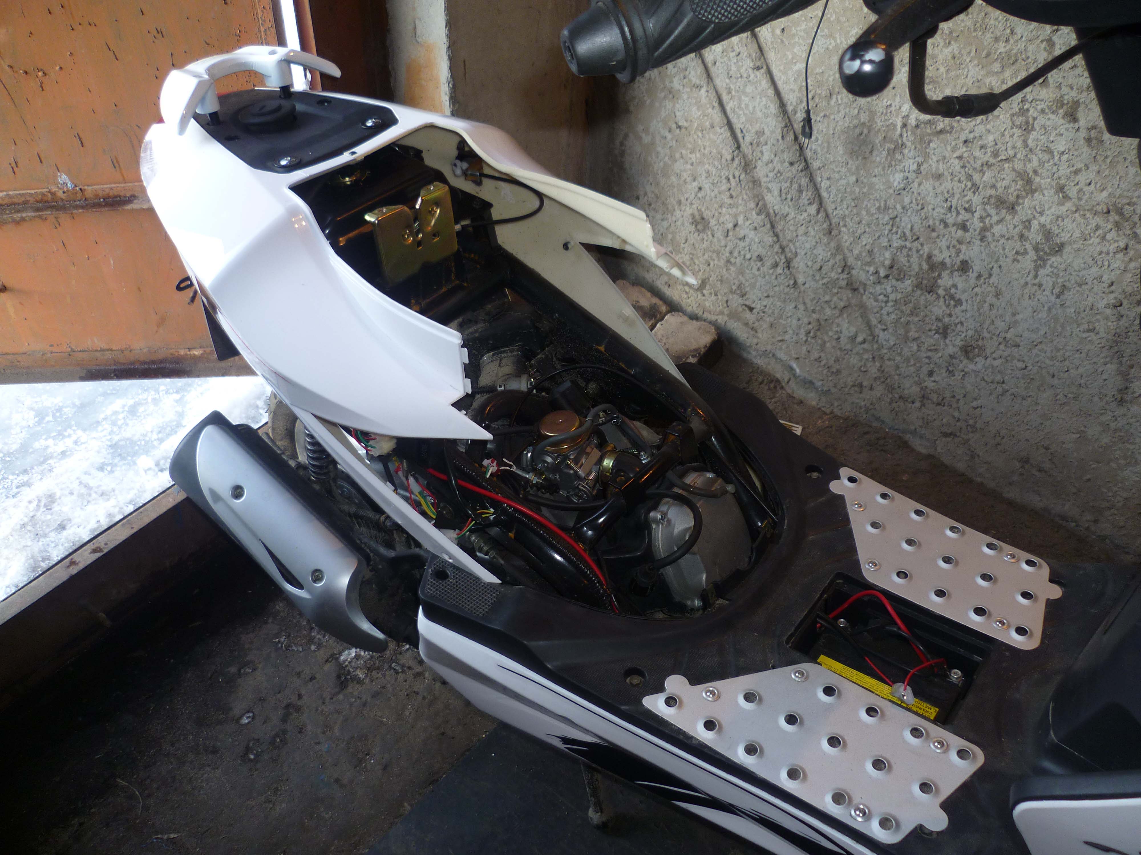

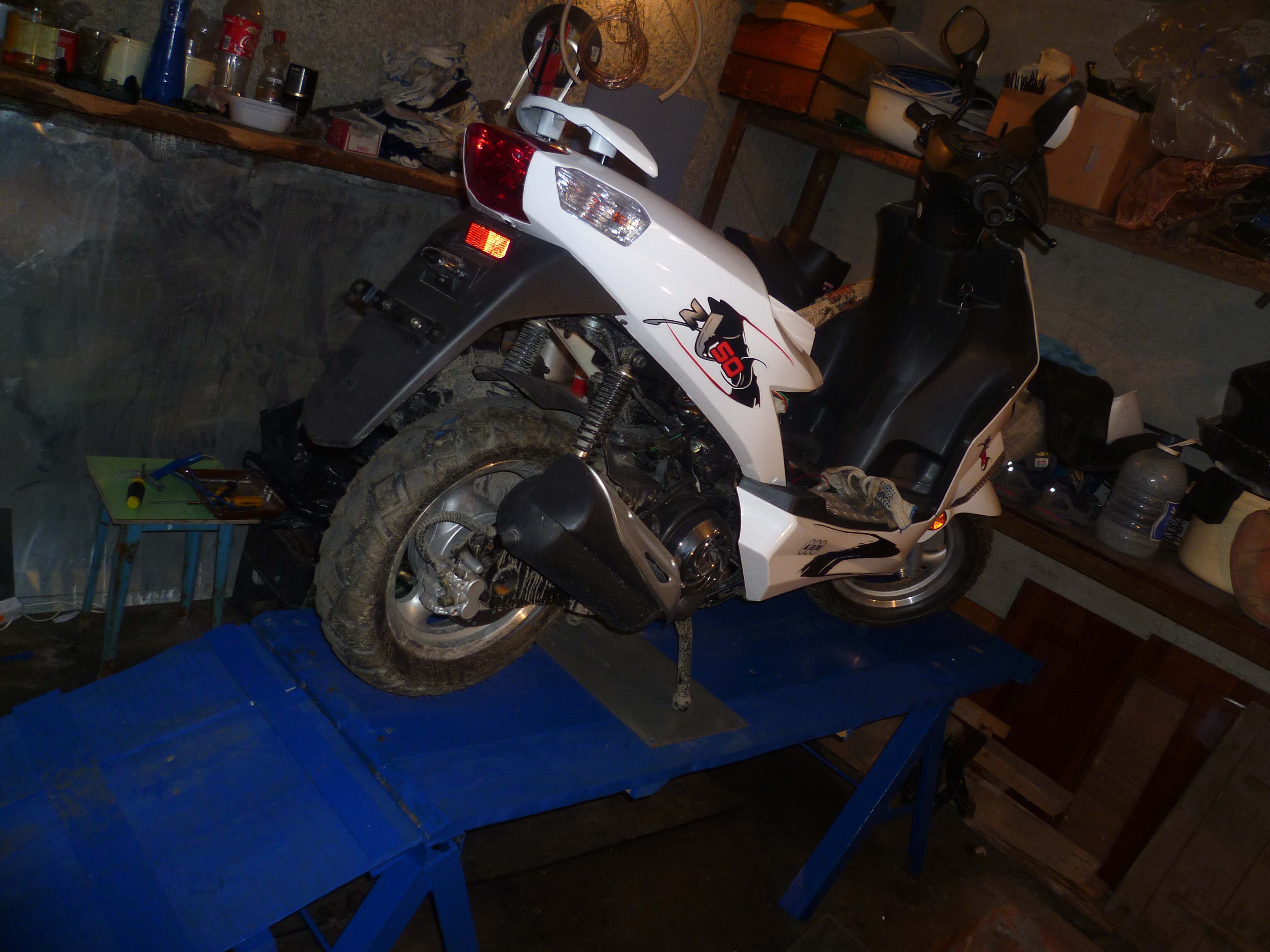

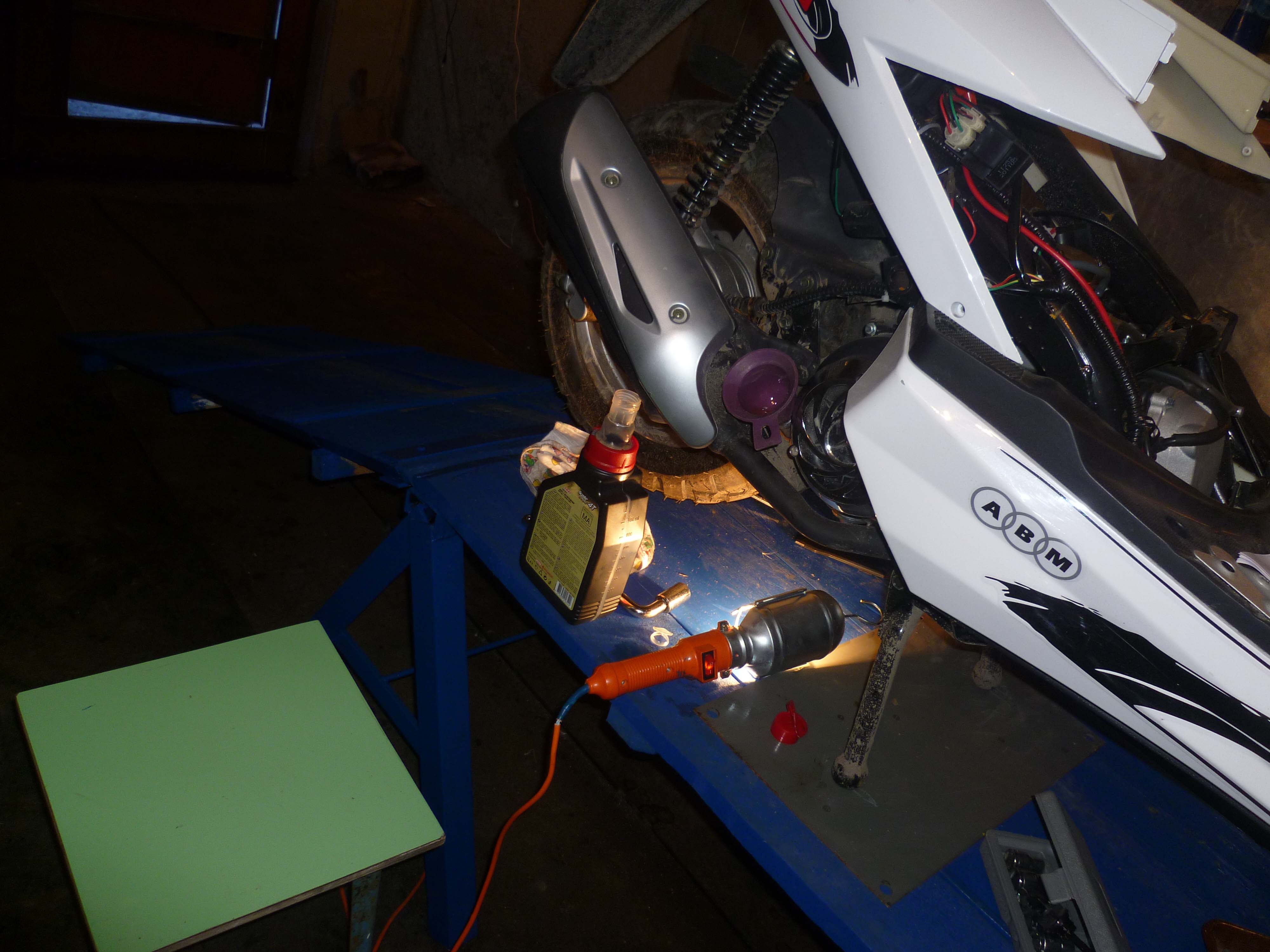

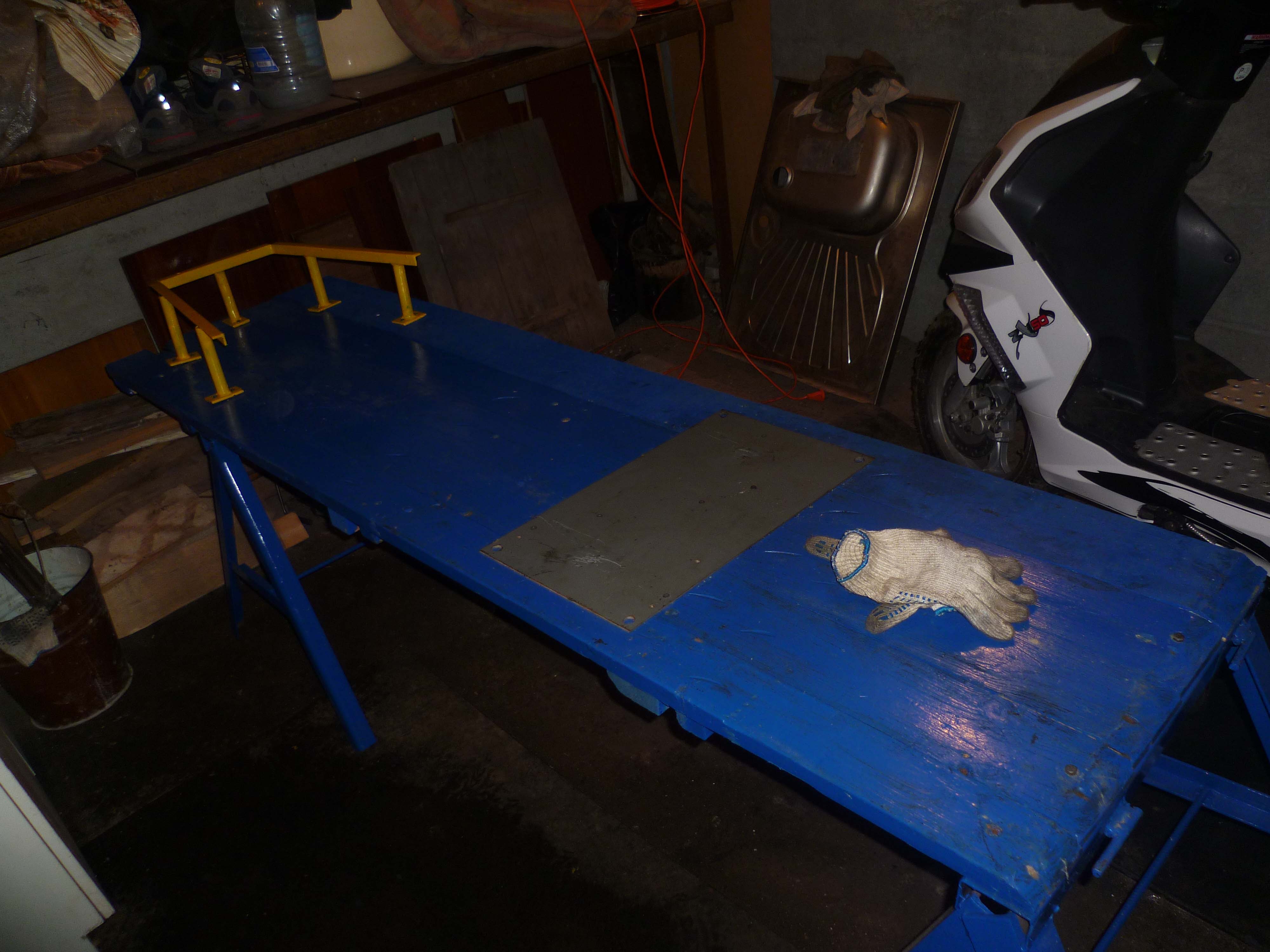

Сегодня, после пяти месяцев ожидания завёл свой скутер.
Завёлся не сразу. Перед наступлением зимы залил под свечу масло из шприца. Выкрутил сегодня свечку (предварительно сняв пластик), поработав немного киком, попробовал завести стартером двигатель. Безрезультатно.
Потом залил из шприца под свечу бензин, нажал кнопку стартера и двигатель завёлся.

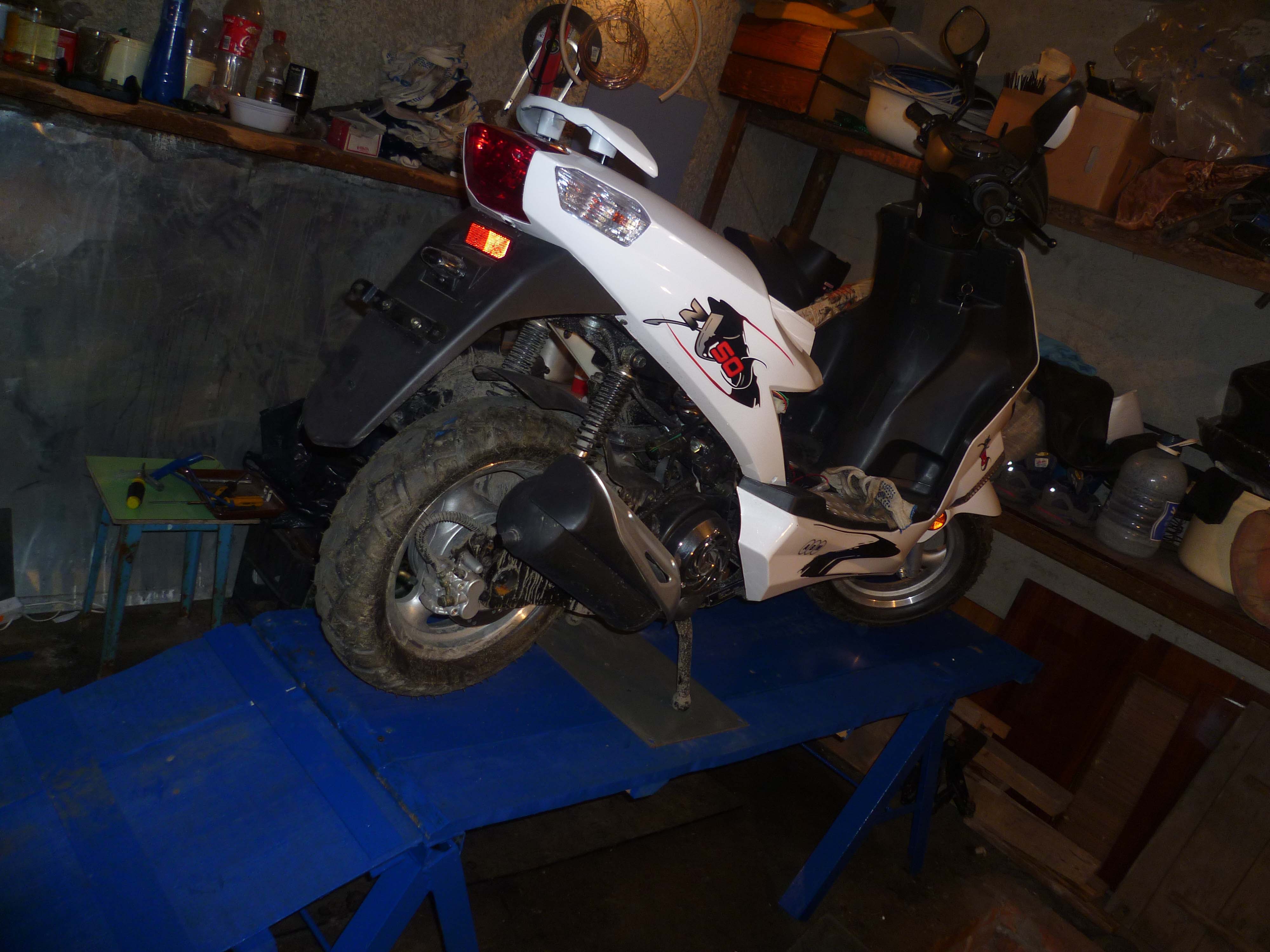

Поменял сегодня масла, заодно испытал новую "эстакаду". Масло из картера было чёрного цвета.
Комментарий к файлу: Снял пластик для удобного доступа к свече
9.JPG [ 700.01 KiB | Просмотров: 6966 ]

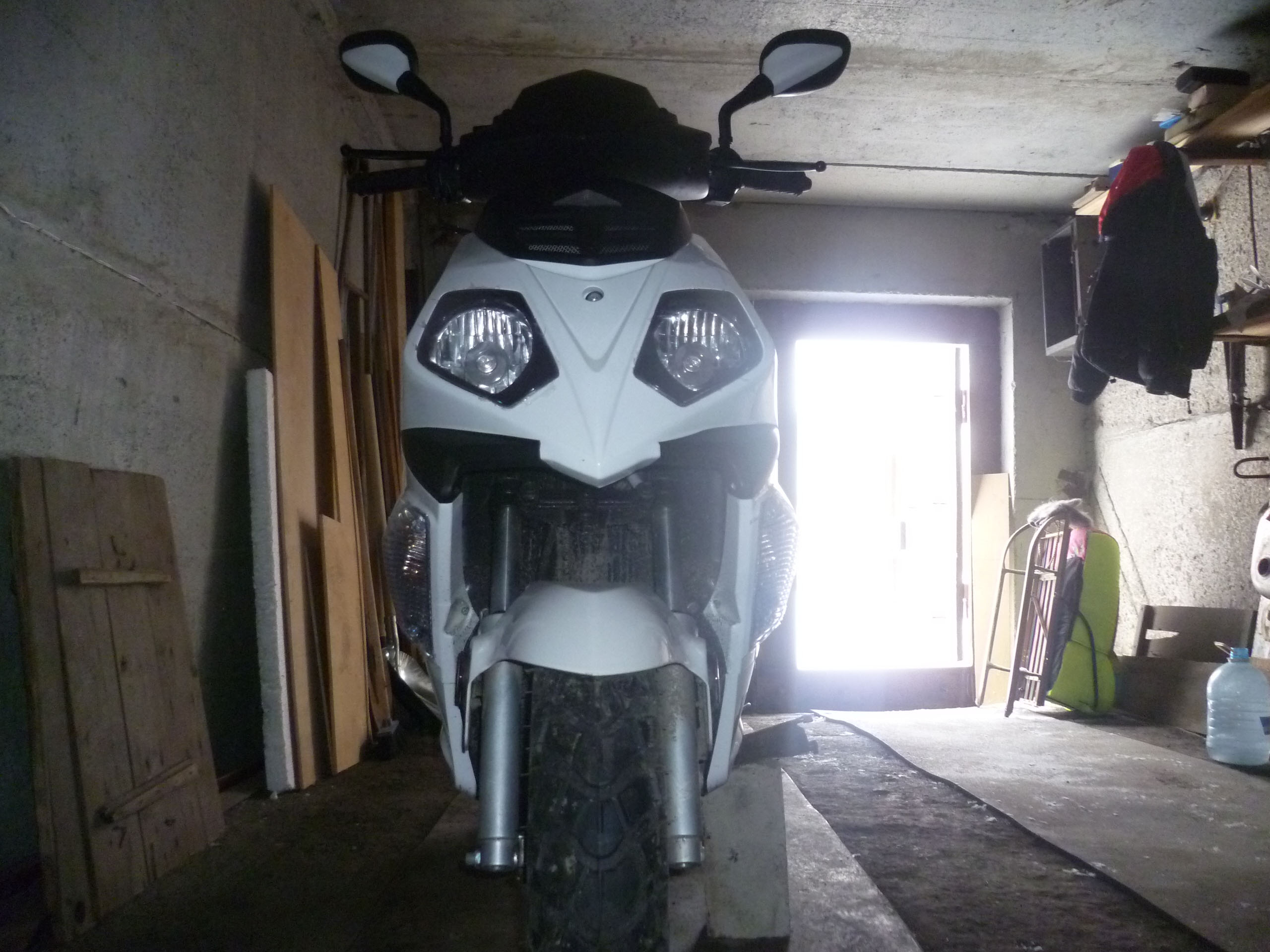

Комментарий к файлу: Испытание эстакады на прочность)
10.JPG [ 545.17 KiB | Просмотров: 6966 ]
Комментарий к файлу: С эстакадой очень удобно. Не нужно кланяться скутеру
7.JPG [ 499.32 KiB | Просмотров: 6966 ]
Комментарий к файлу: Поставил новый щуп
8.JPG [ 600.55 KiB | Просмотров: 6966 ]

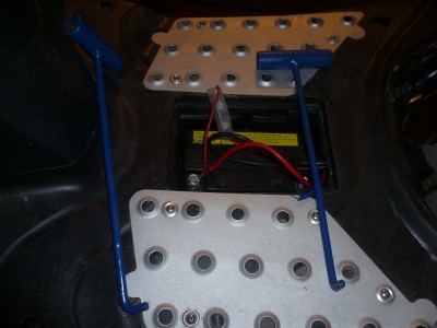

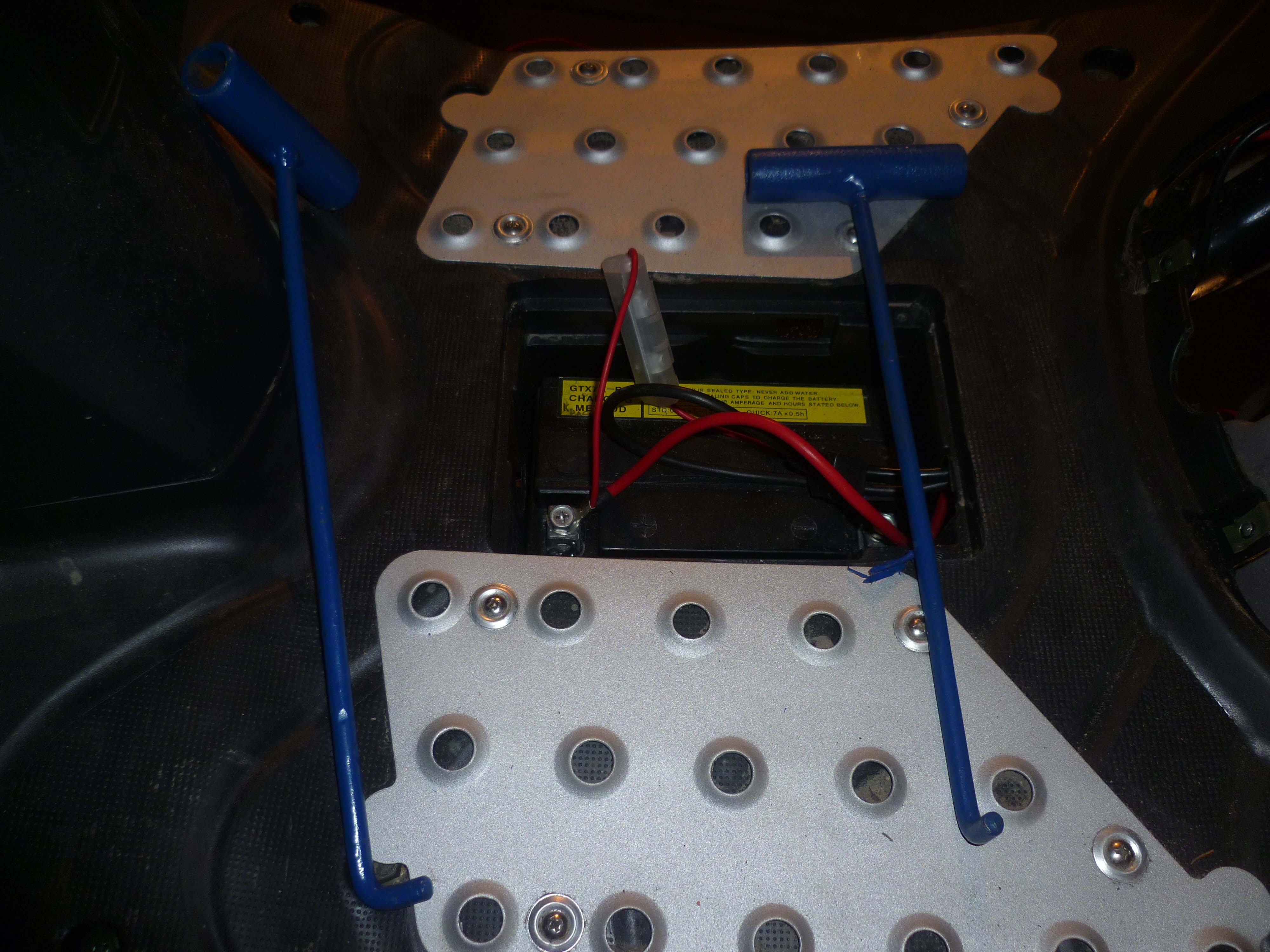

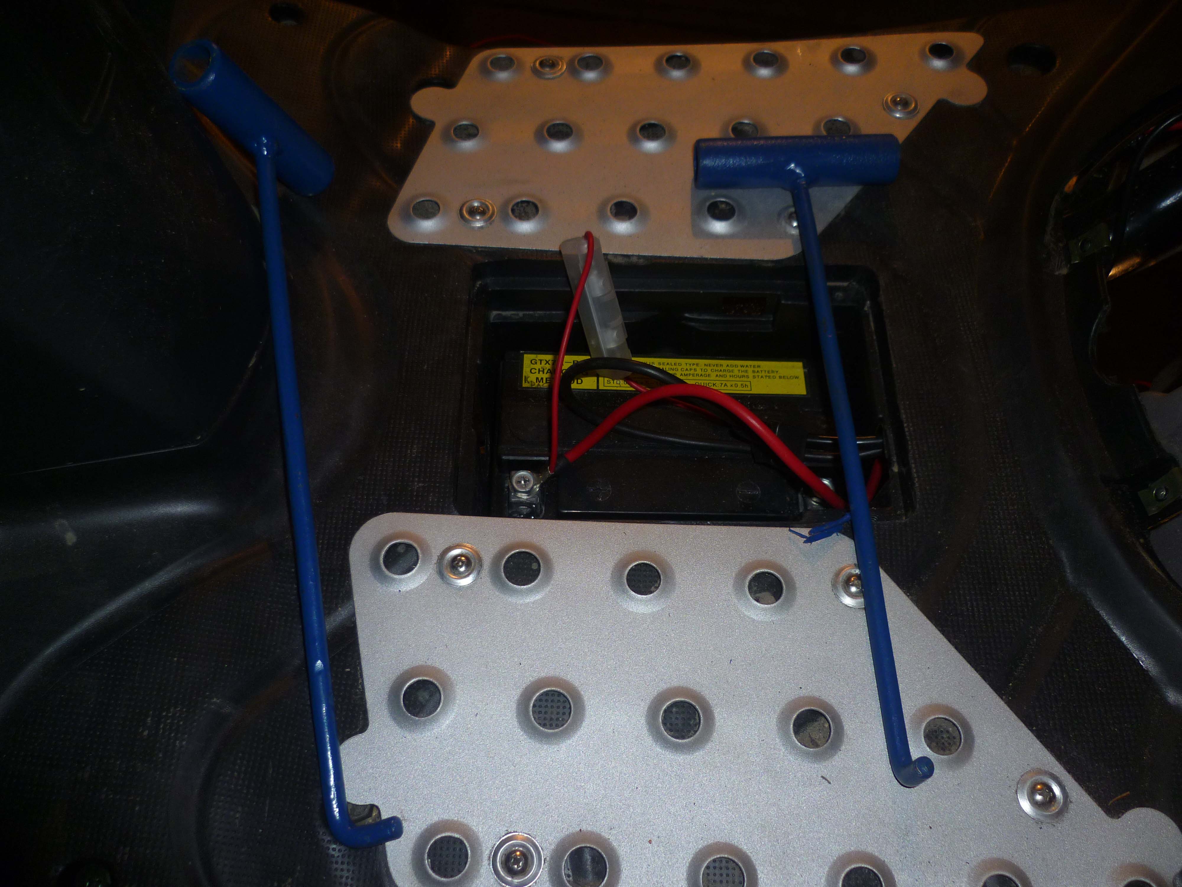

Комментарий к файлу: Изготовил крючки для удобного извлечения аккумулятора
6.JPG [ 658.36 KiB | Просмотров: 6966 ]

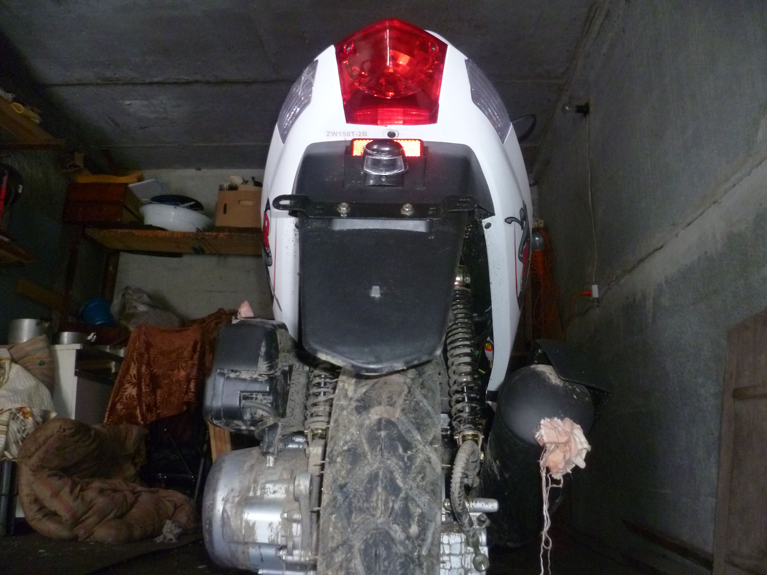

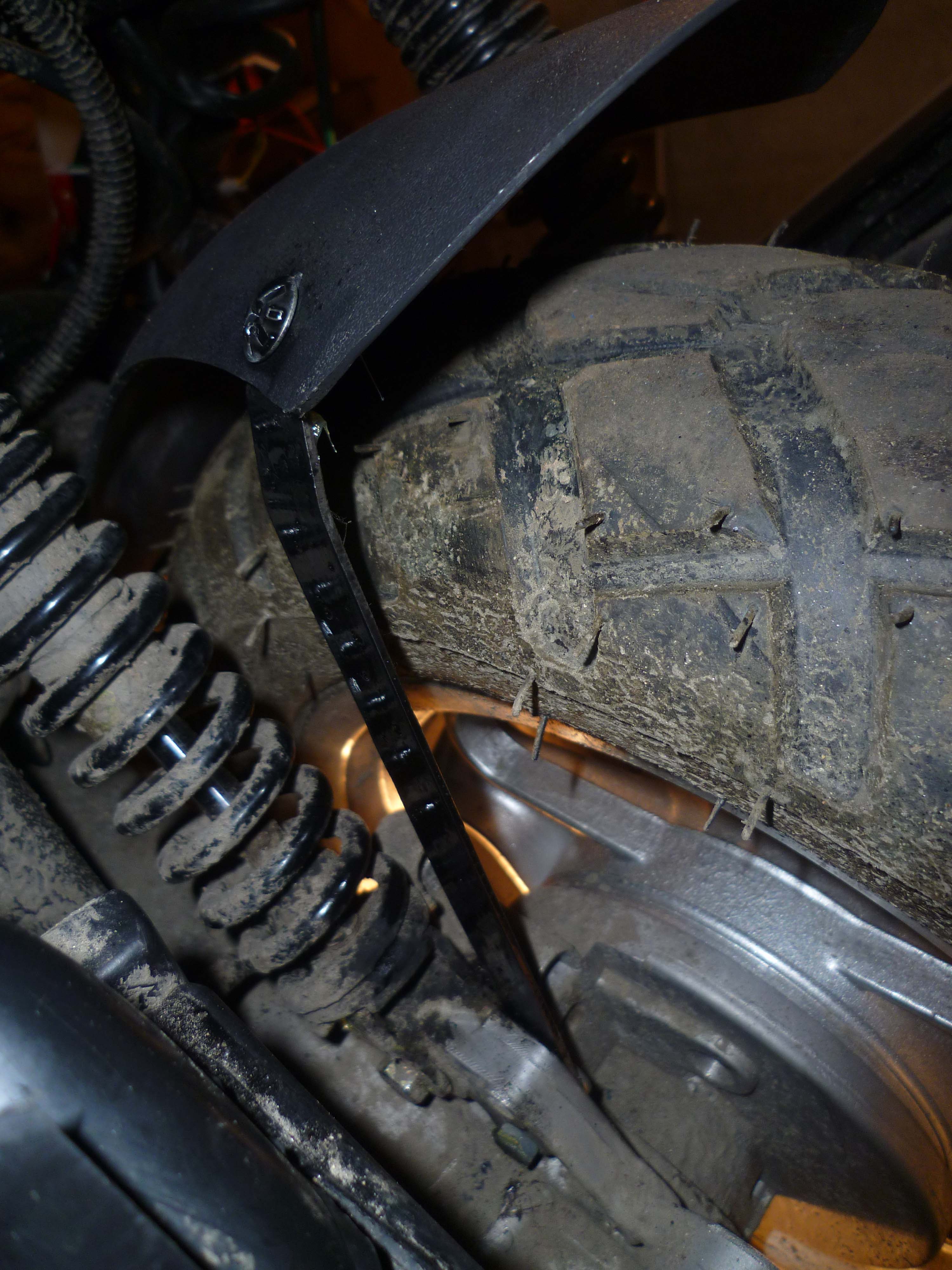

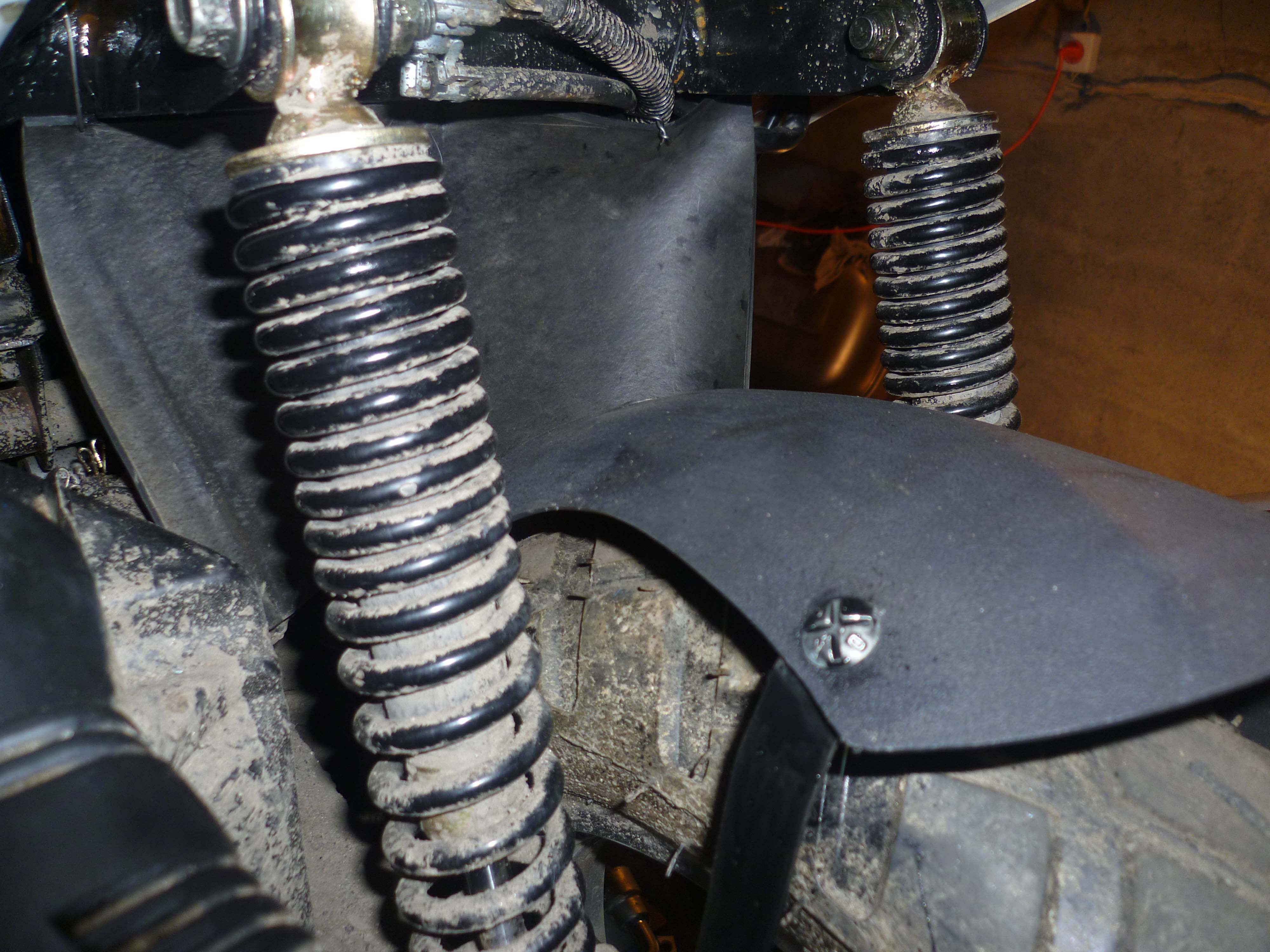

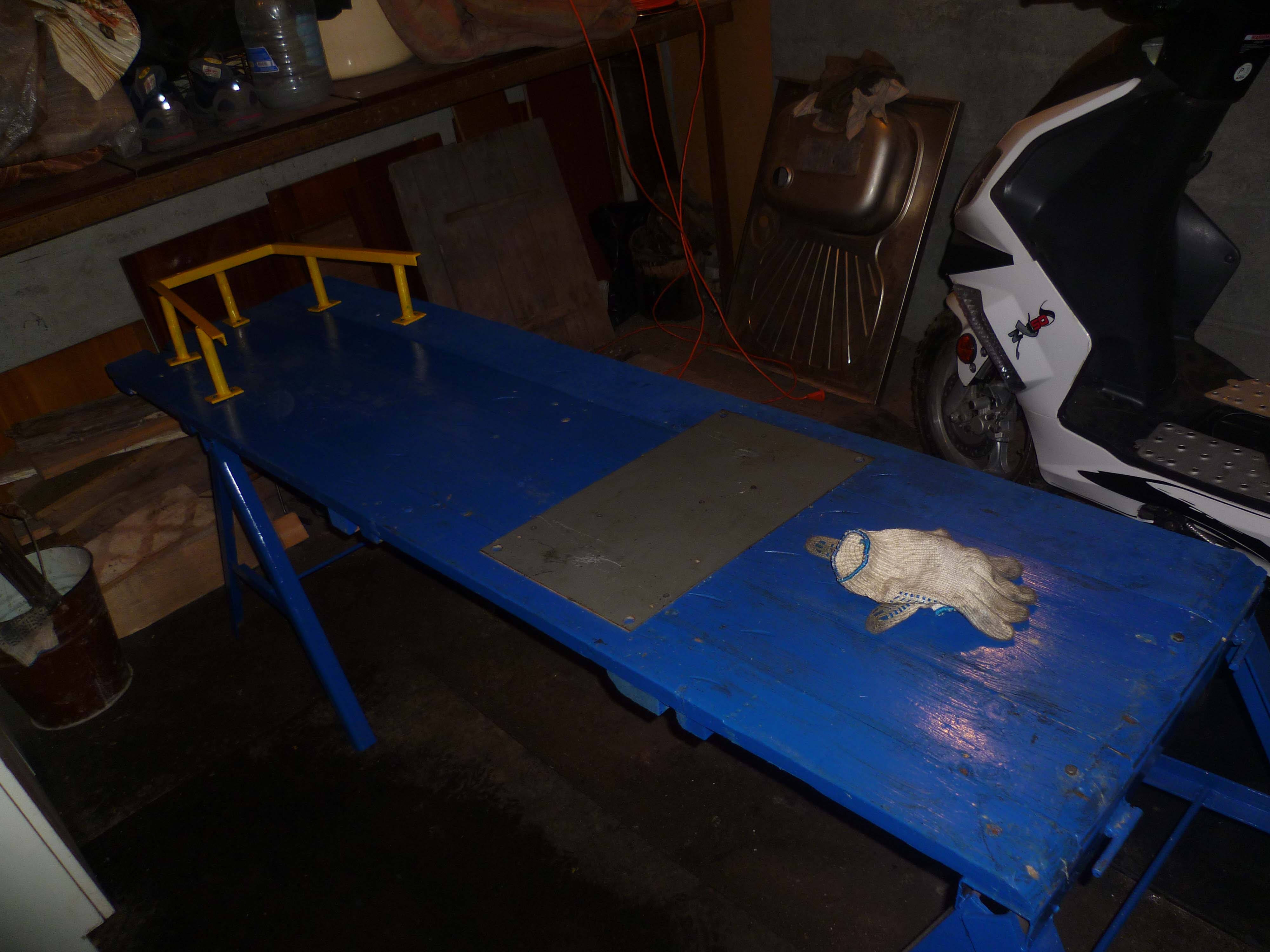

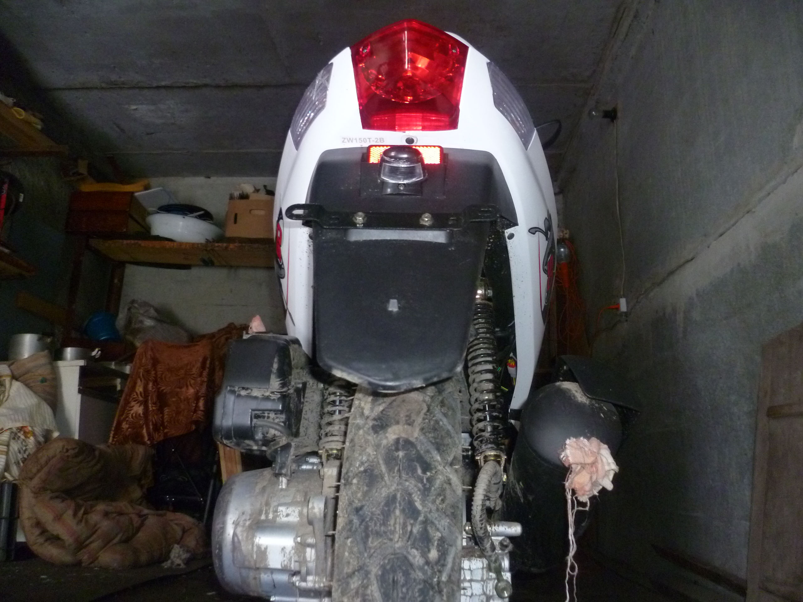

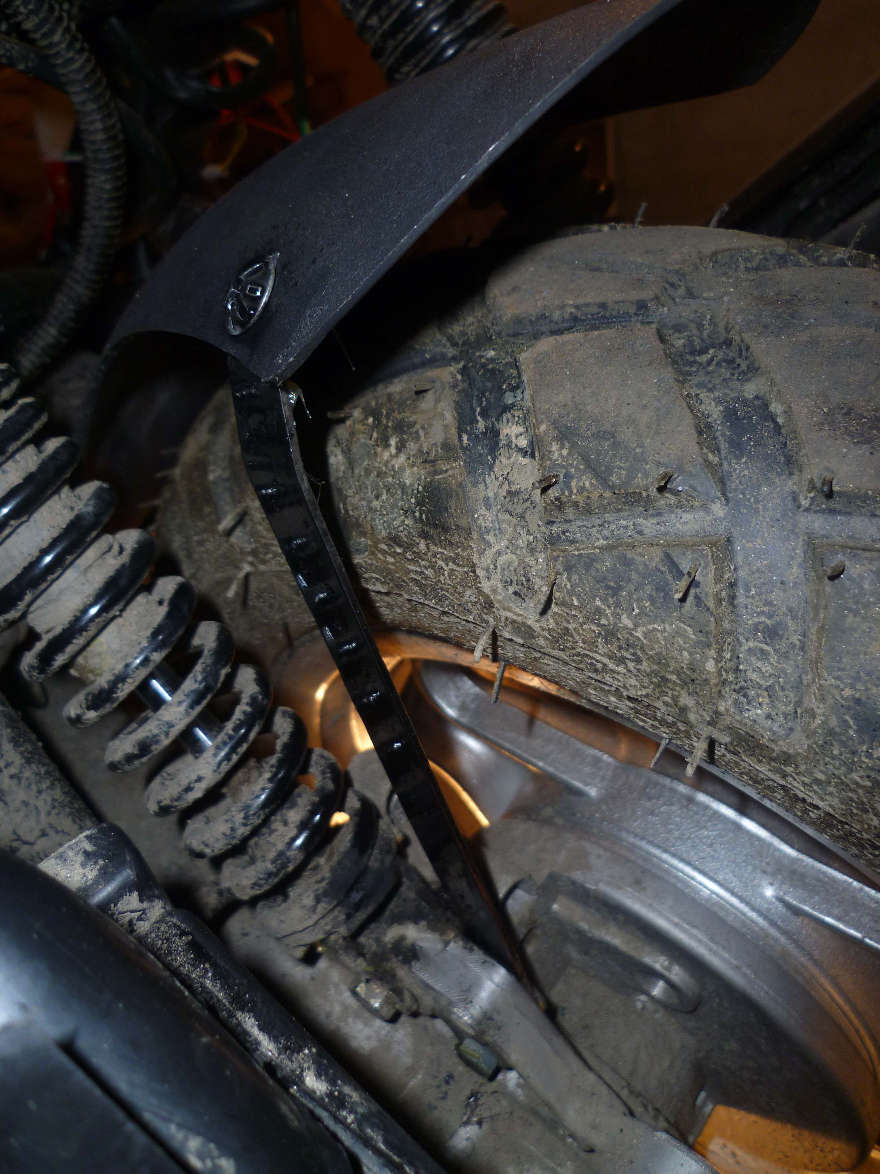

Сегодня вновь навестил своего железного друга.
Протянул гайки-болты и и кое-что доработал...
Комментарий к файлу: сделал дополнительное крепление на крыло
P1010740.JPG [ 725.94 KiB | Просмотров: 6938 ]

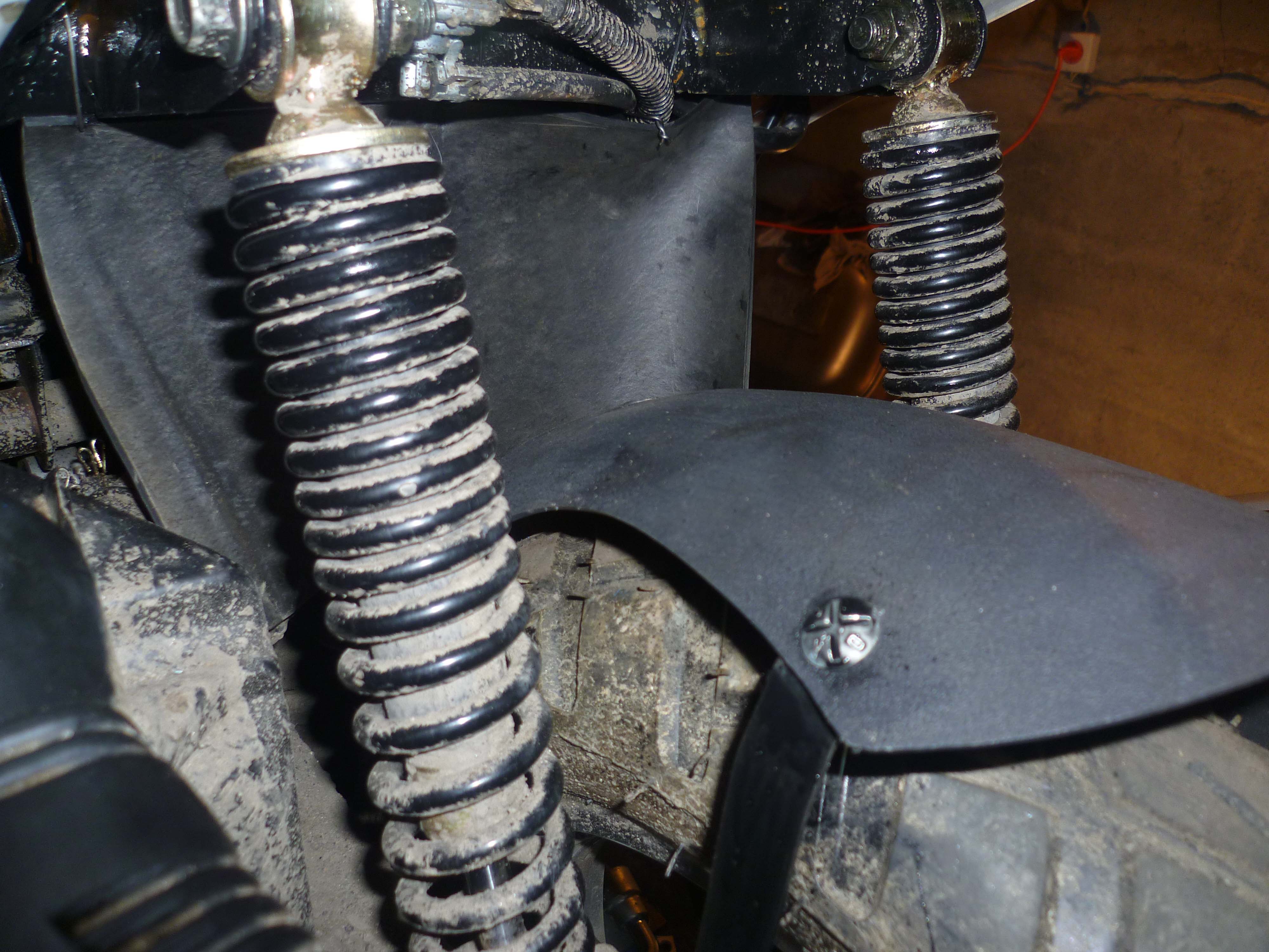

Комментарий к файлу: сделал из резины "шторку", чтоб грязь на двигатель не летела
P1010743.JPG [ 715.65 KiB | Просмотров: 6938 ]
Комментарий к файлу: перекрасил на эстакаде ограждение, чтоб при въезде было более заметным
P1010744.JPG [ 476.84 KiB | Просмотров: 6938 ]

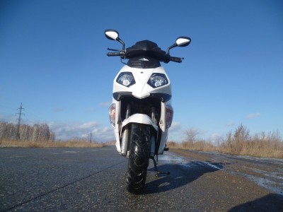

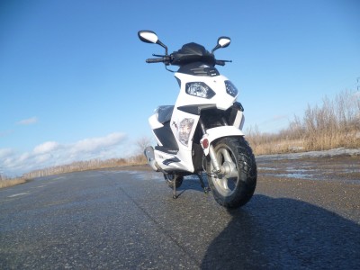

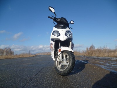

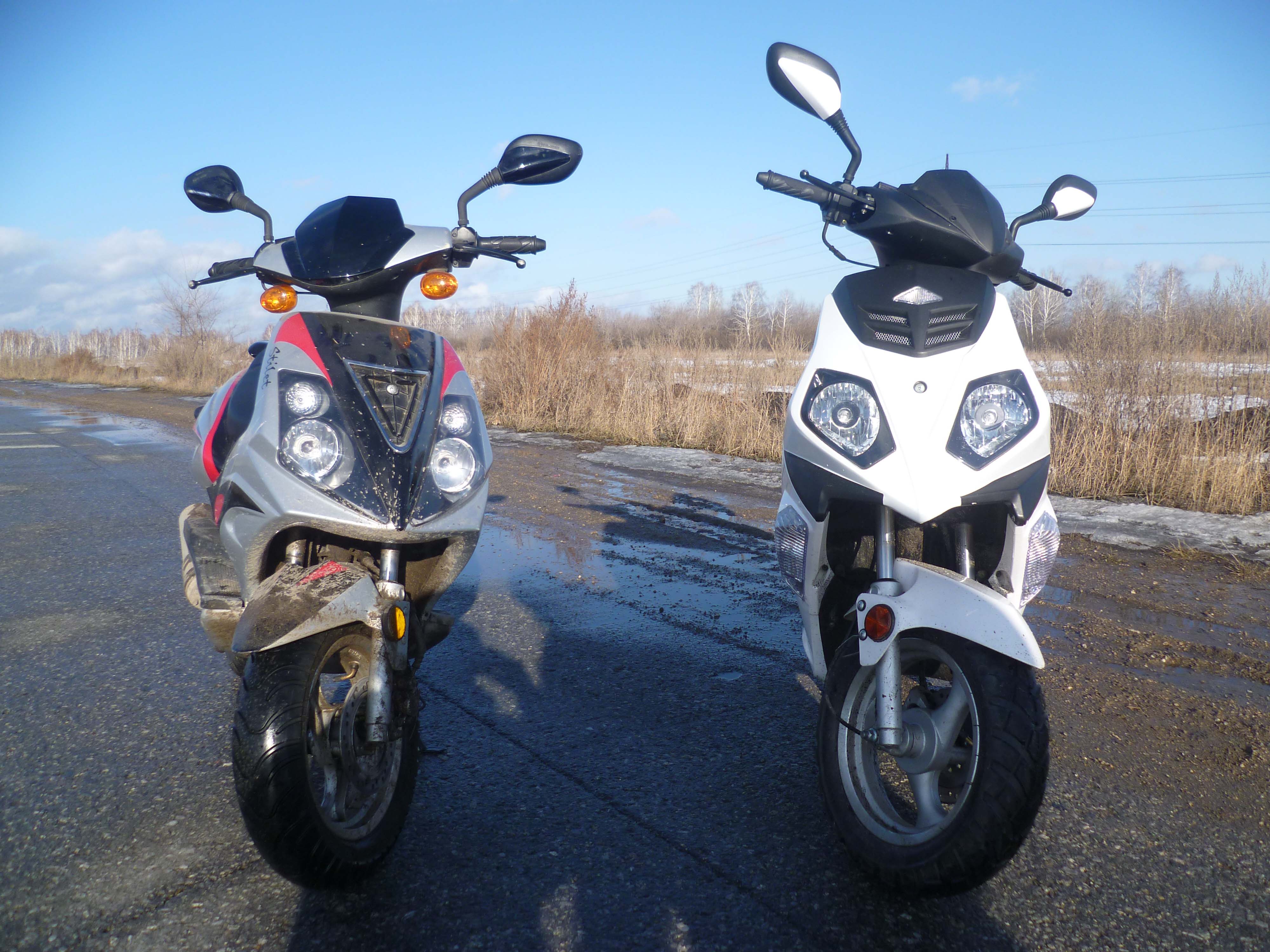

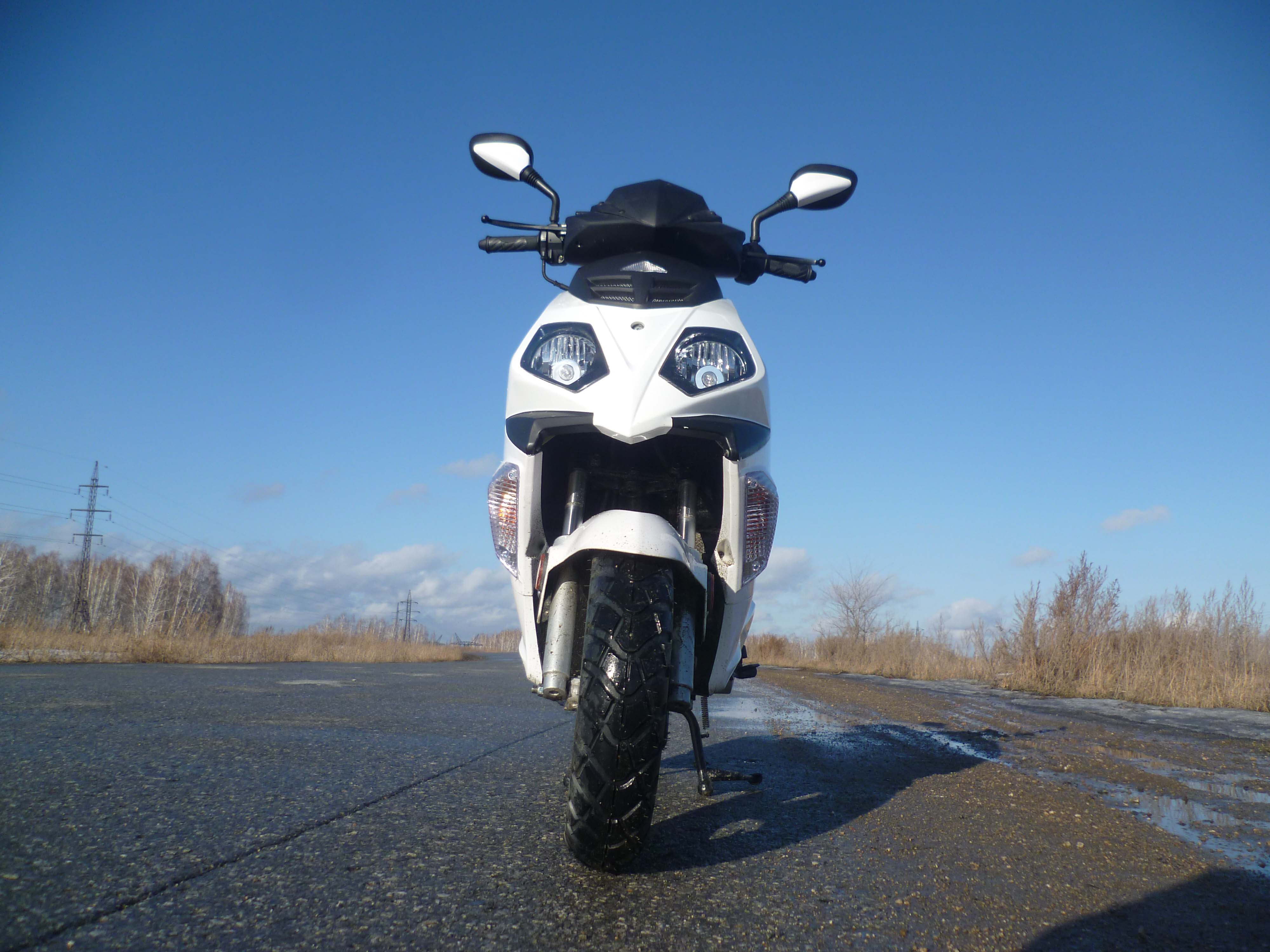

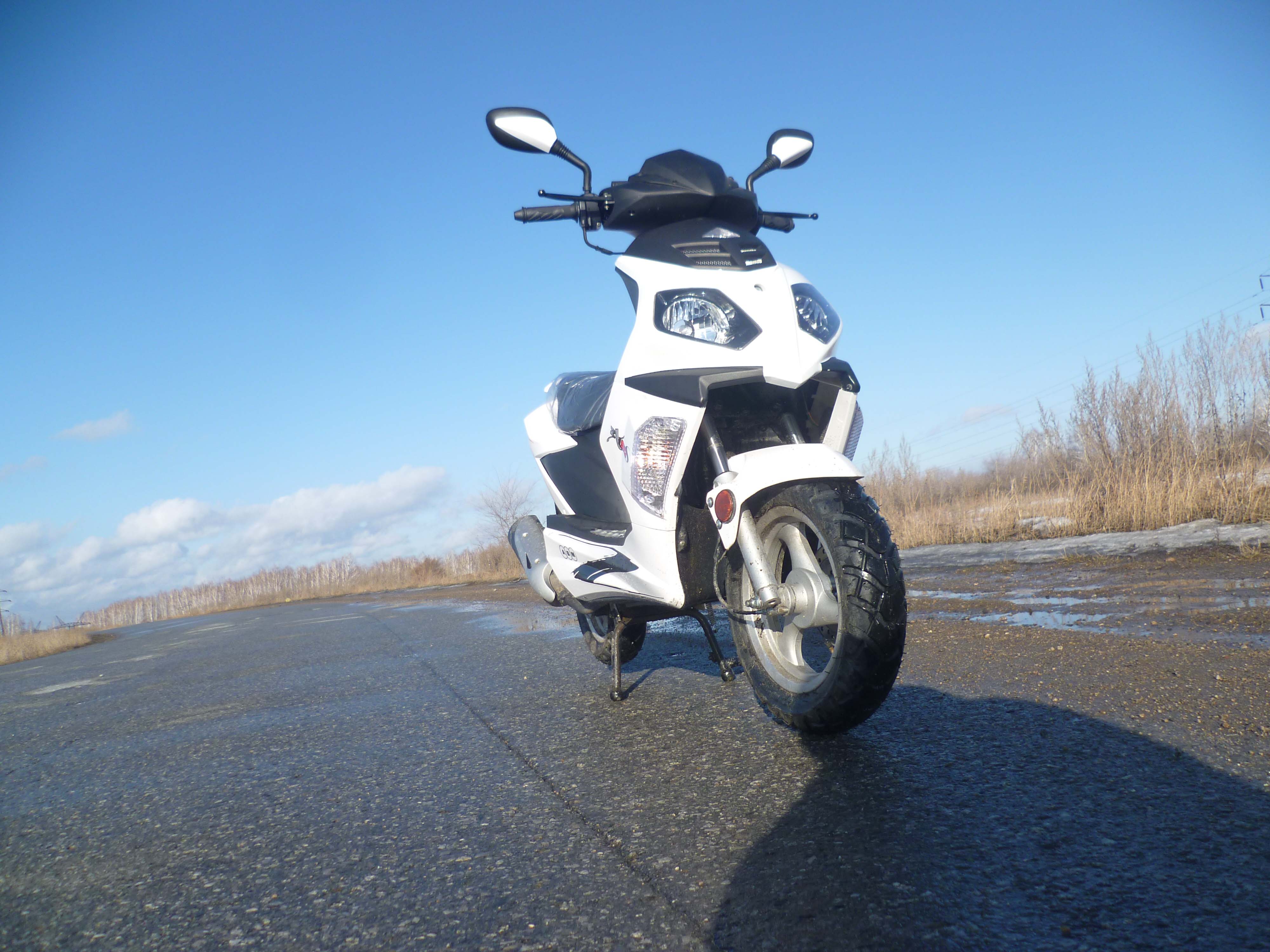

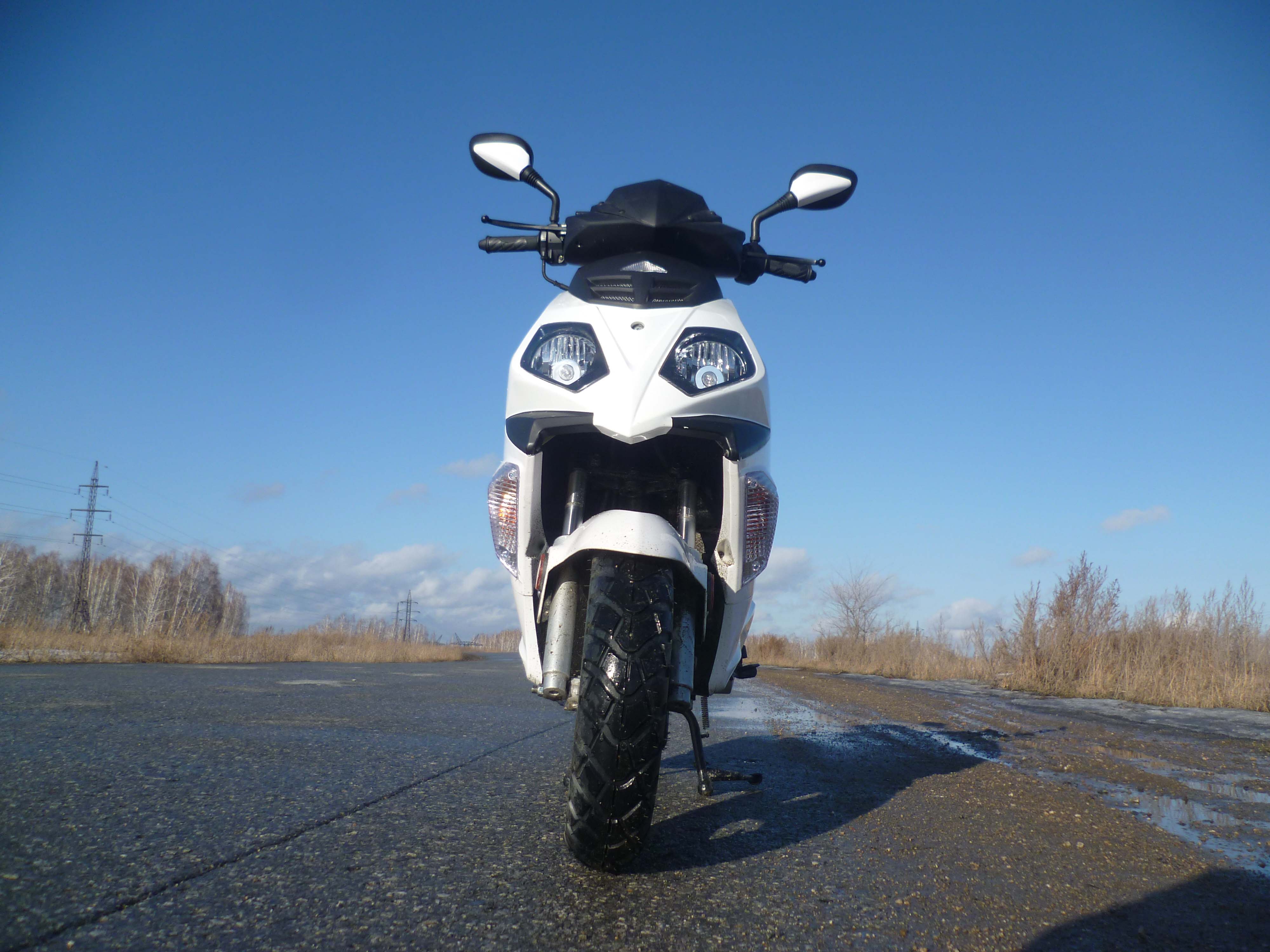

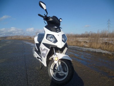

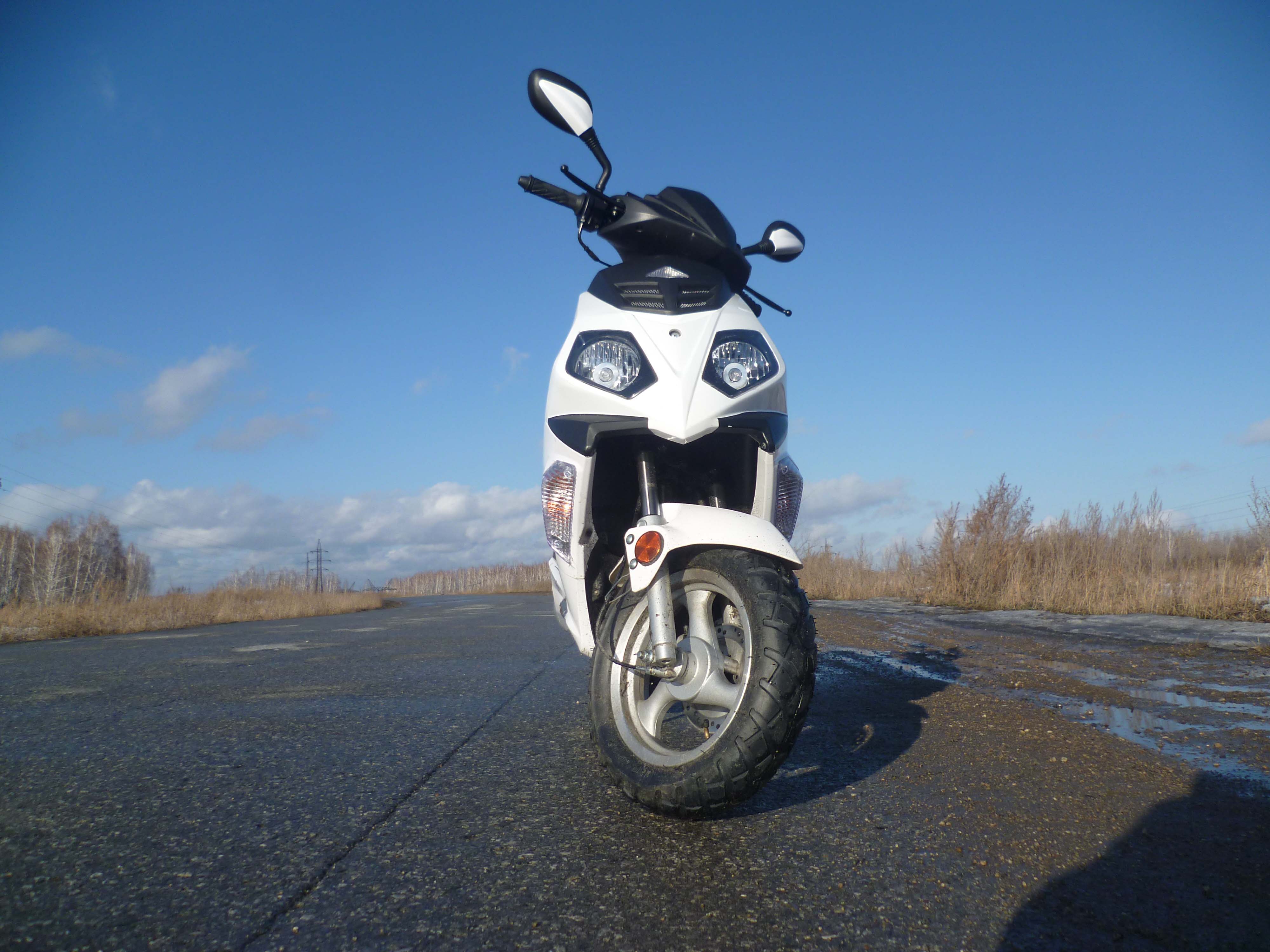

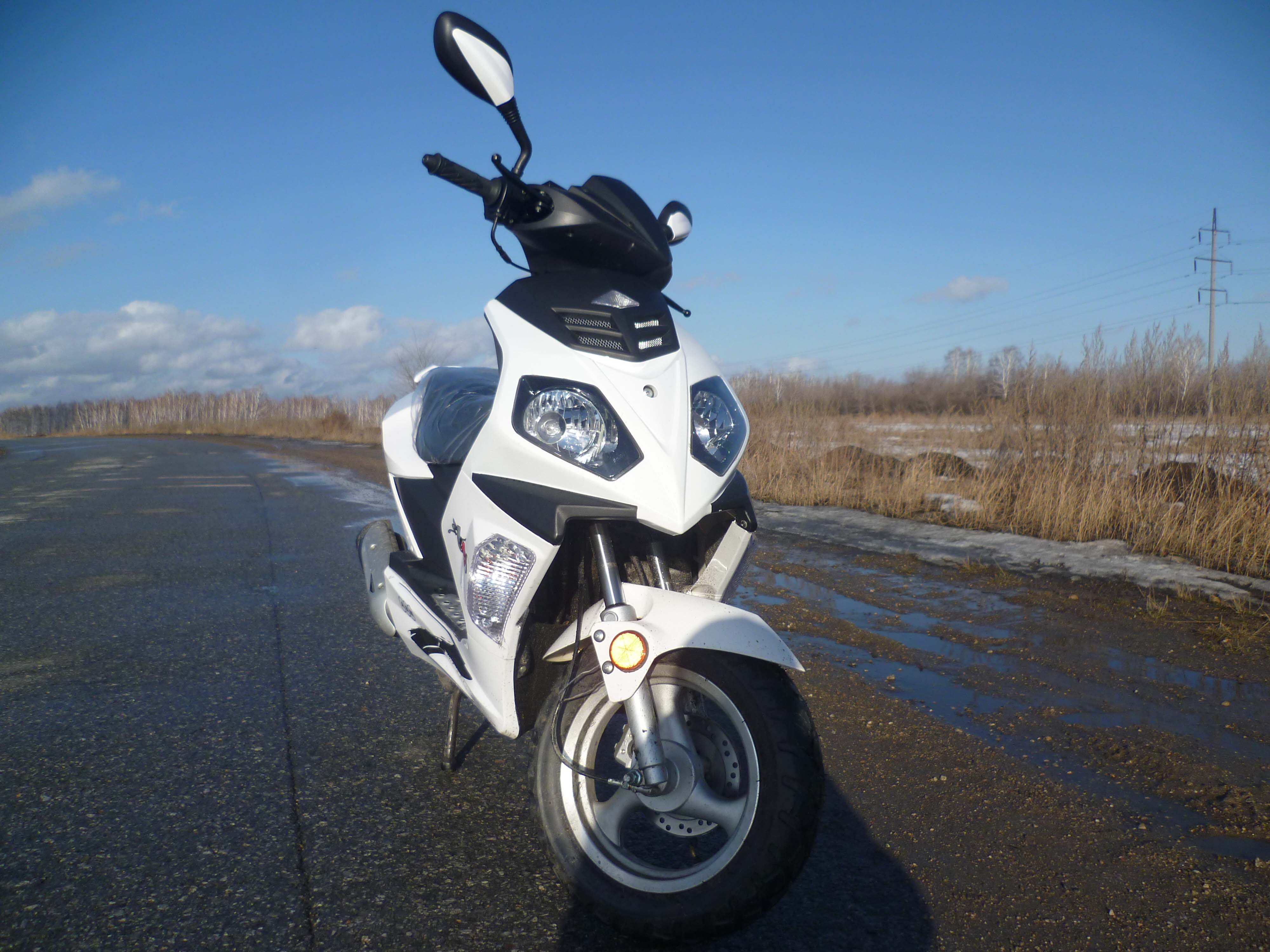

Сегодня, третьего марта, 2012 года, объявляю:
Я ОТКРЫЛ СЕЗОН!!! *YAHOO* Ура, товарищи!!!
Но сначала протянул под передним пластиком гайки-болты, подкачал колёса, проверил уровень масла.
Кое-как приоткрыл створку ворот, т.к. из-за оттепели подняло асфальт снаружи.
С утра небо было затянуто тучами, шёл дождь, но ближе к вечеру выглянуло солнце.
Скутер едет мягко- ямы, кочки не сильно чувствуются.
P1010755.JPG [ 561.15 KiB | Просмотров: 6915 ]
P1010760.JPG [ 629.1 KiB | Просмотров: 6915 ]
P1010749.JPG [ 631.42 KiB | Просмотров: 6915 ]
P1010748.JPG [ 538.52 KiB | Просмотров: 6915 ]

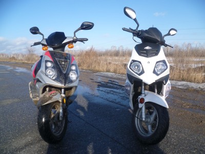

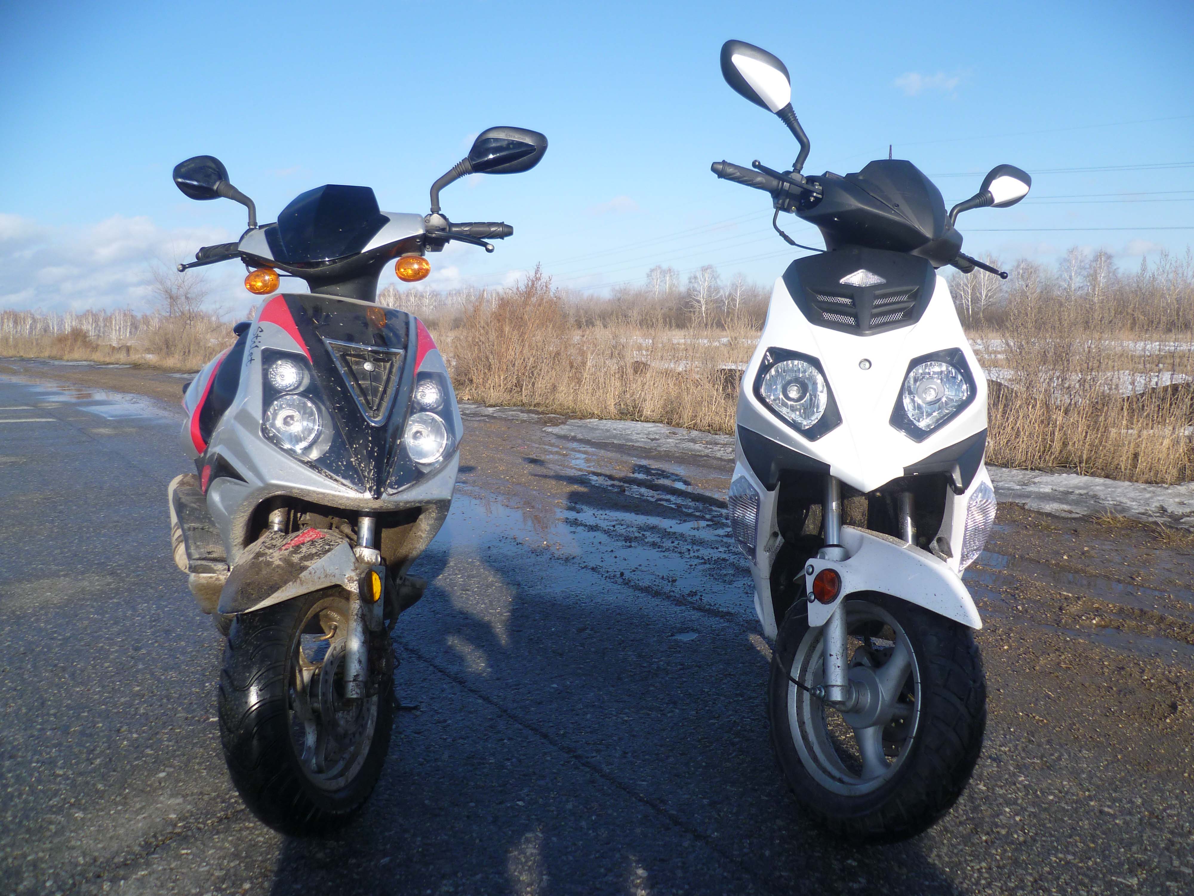

Комментарий к файлу: встретил знакомого, покатались вместе
P1010766.JPG [ 831.04 KiB | Просмотров: 6915 ]
