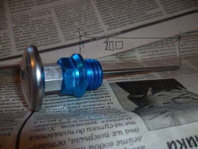

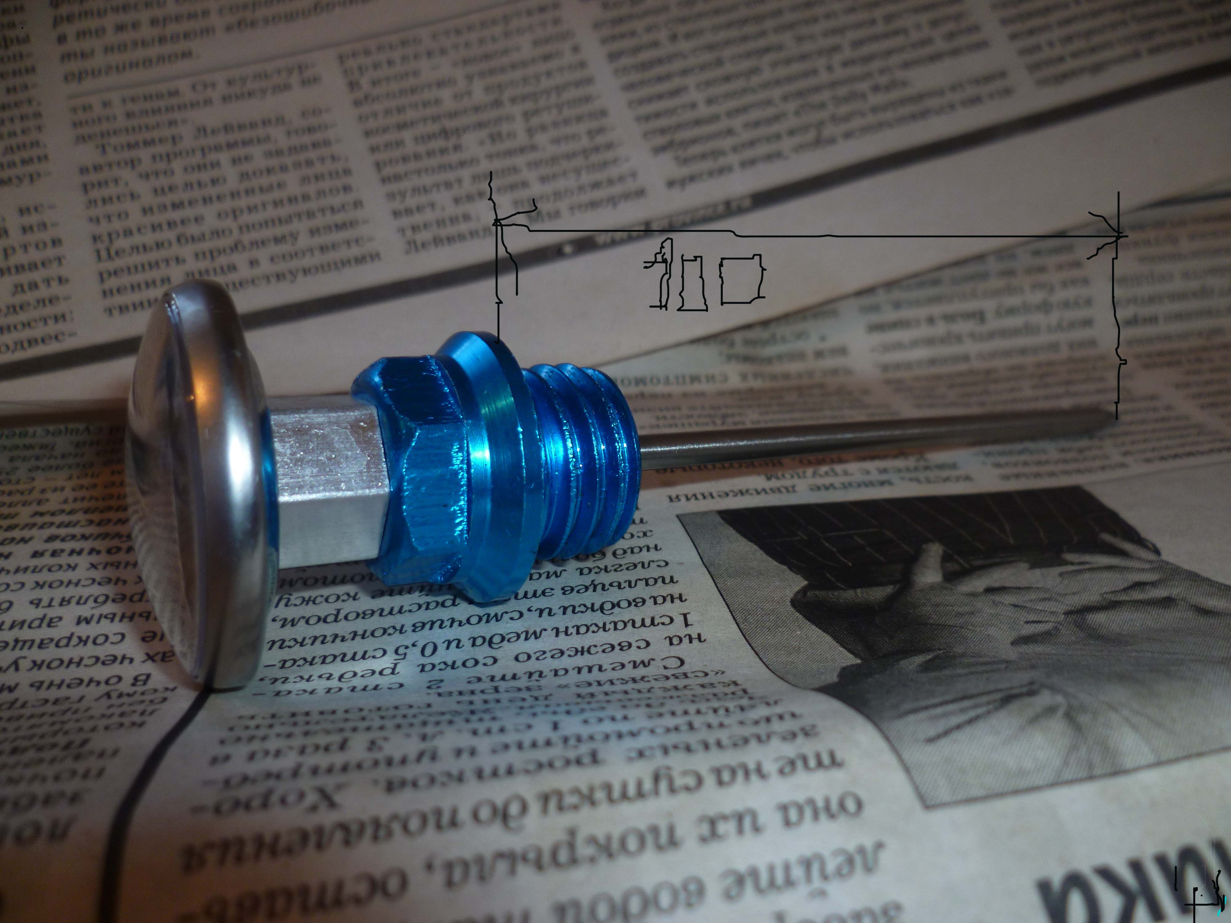

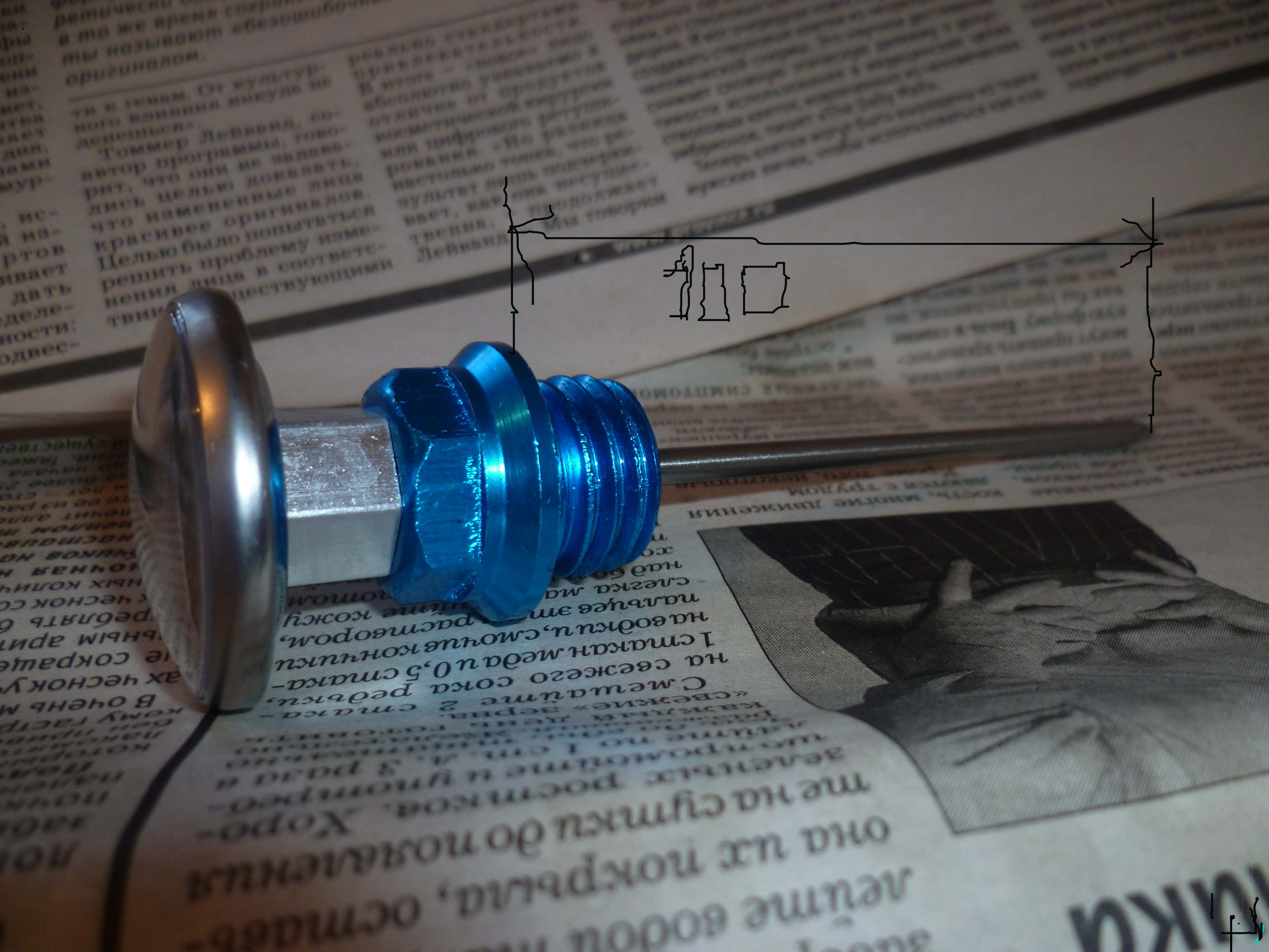

Сообщений: 108
Откуда: Липецк
Denkot
не подскажите какова длины масляных щупов стокового и с термометром (собственно самих стержней без резбы и крышки). если не секрет, покупали термометр в ск...маге?
 Заголовок сообщения: Re: Скутер "Leike" LK150T-7F (150 см3)
СообщениеДобавлено: 06 Май 2012, 18:18
Сообщений: 1954
Скутер: IRBIS RZR 170
krossov
krossov писал(а):
Denkot
длину стокового не мерил, но он короче щупа-термометра.
щуп-термометр стоит на моём скутере (150сс): viewtopic.php?f=34&t=29294&start=45
длину стержня сейчас сказать не могу, но есть фото где указана длина вместе с резьбой 100мм.
покупал в местном скутерном магазине за 350 рублей.
P1010671.JPG [ 589.01 KiB | Просмотров: 4913 ]
