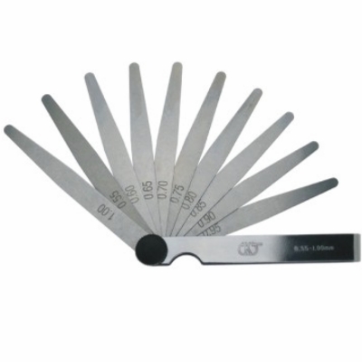

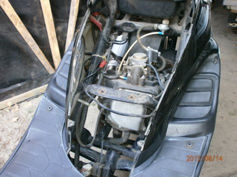

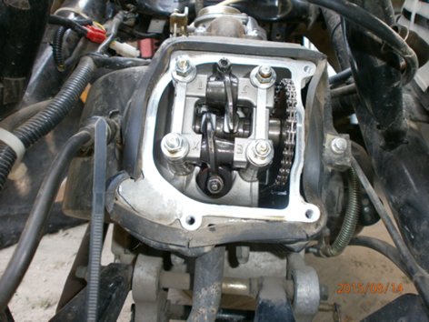

Согласно карте ТО,необходима регулировка клапанов.Купил в магазине набор щупов

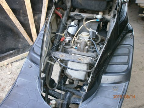

Разобрал пластик

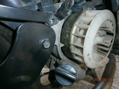

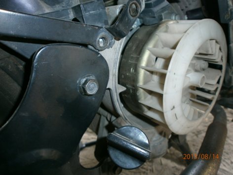

Выставил ВМТ

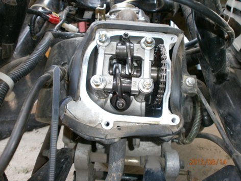

Снял клапанную крышку

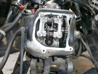

Клапана были поджаты,особенно впускной,отрегулировал впуск 0.05,выпуск 0.10,сделал все щепетильно,проверил несколько раз так чтобы щуп влазил с слабым защемлением,иначе будет стук.
В результате,шума нет,заводится лучше,но работает не так как раньше (пристукается) немного упал ХХ.Вобщем доволен,не дарм полез
