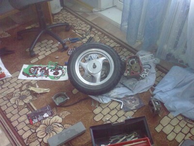

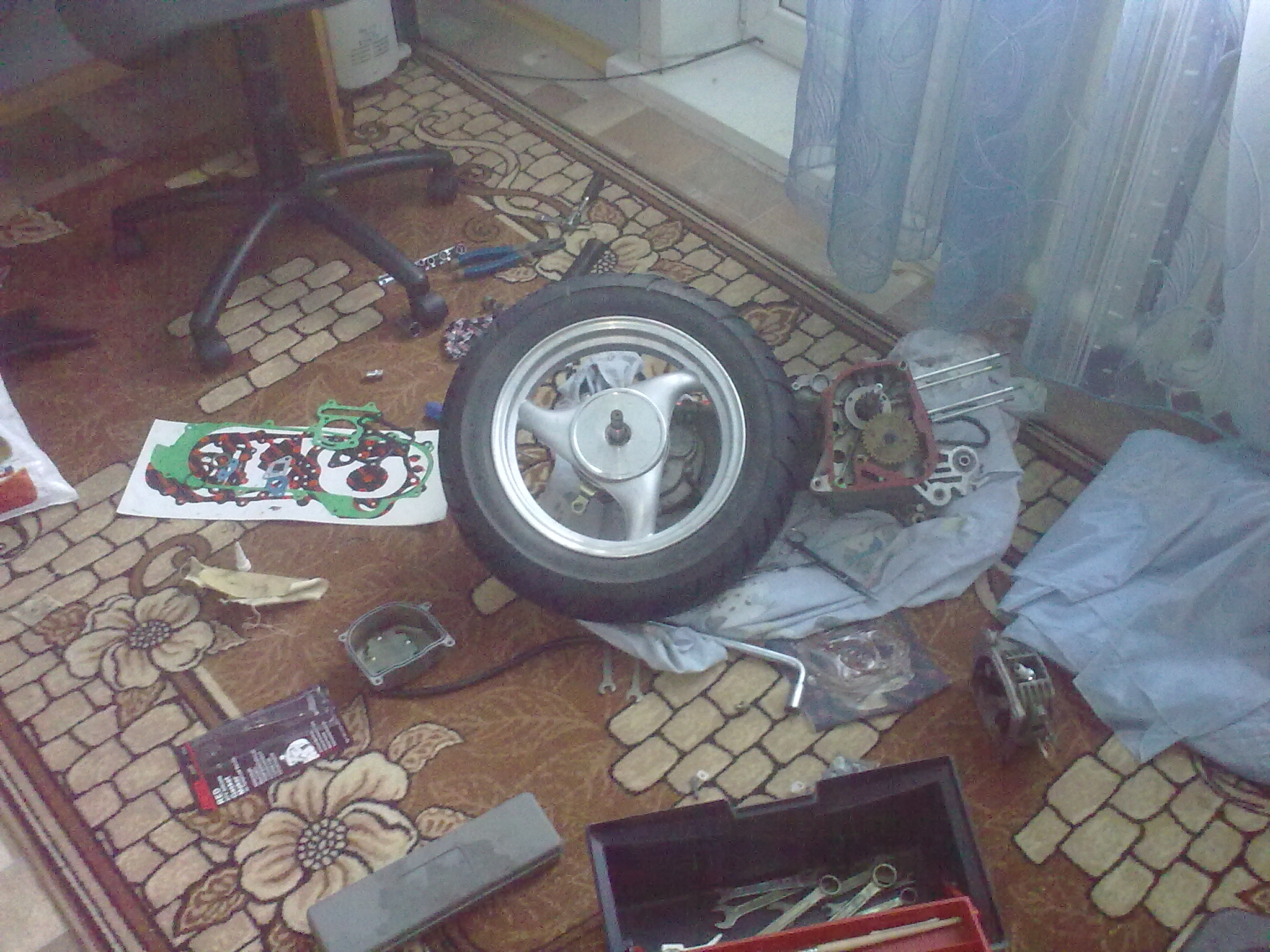

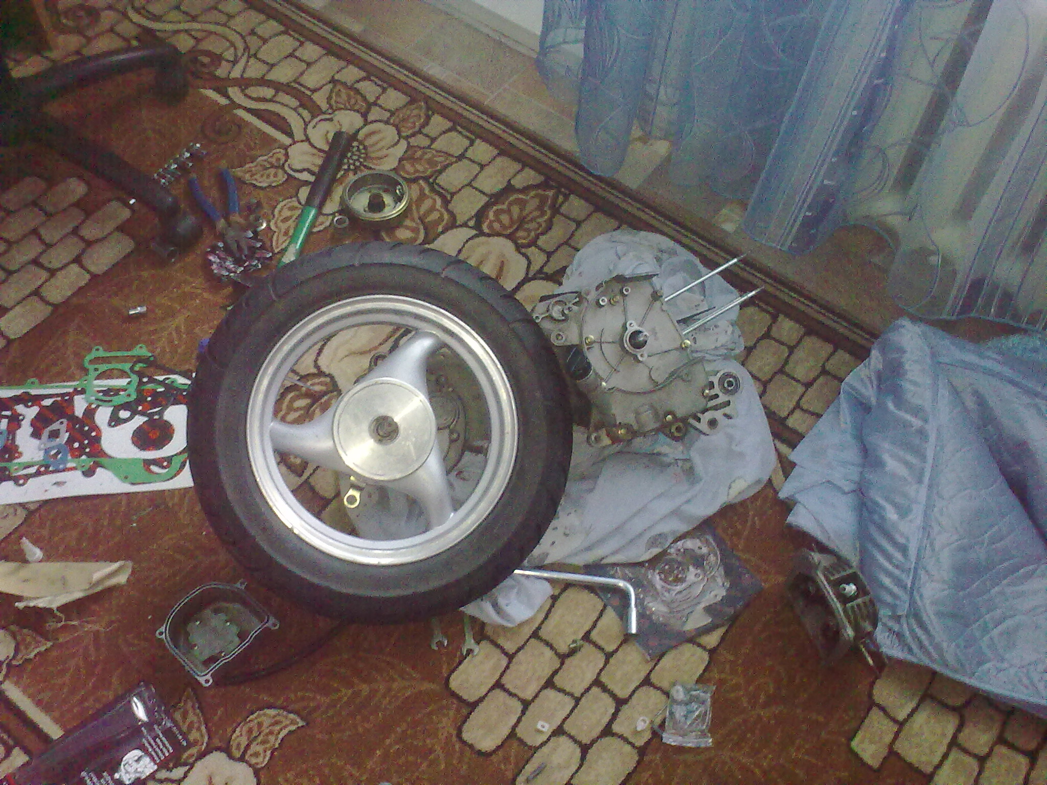

DjMaN писал(а):
где гайкой колесо прикручивается. впрочем, тебе неоткуда знать, у тебя один аммортизатор. итак, проделанная работа за сегодня: разобрал редуктор, промыл его. в половинке редуктора кончились все три подшипника... тот что на вал колеса - завтра куплю... а вот два других - даже не знаю как вытаскивать. вращаются с закусыванием. ставлю шестерню, кручу - вращается с хреновым звуком... со стороны двигателя подшипники в норме. домыть эту половинку не успел, завтра скорее всего закончу. вот что вымыл сегодня:
а ведь реально...как их вытаскивать? :-o

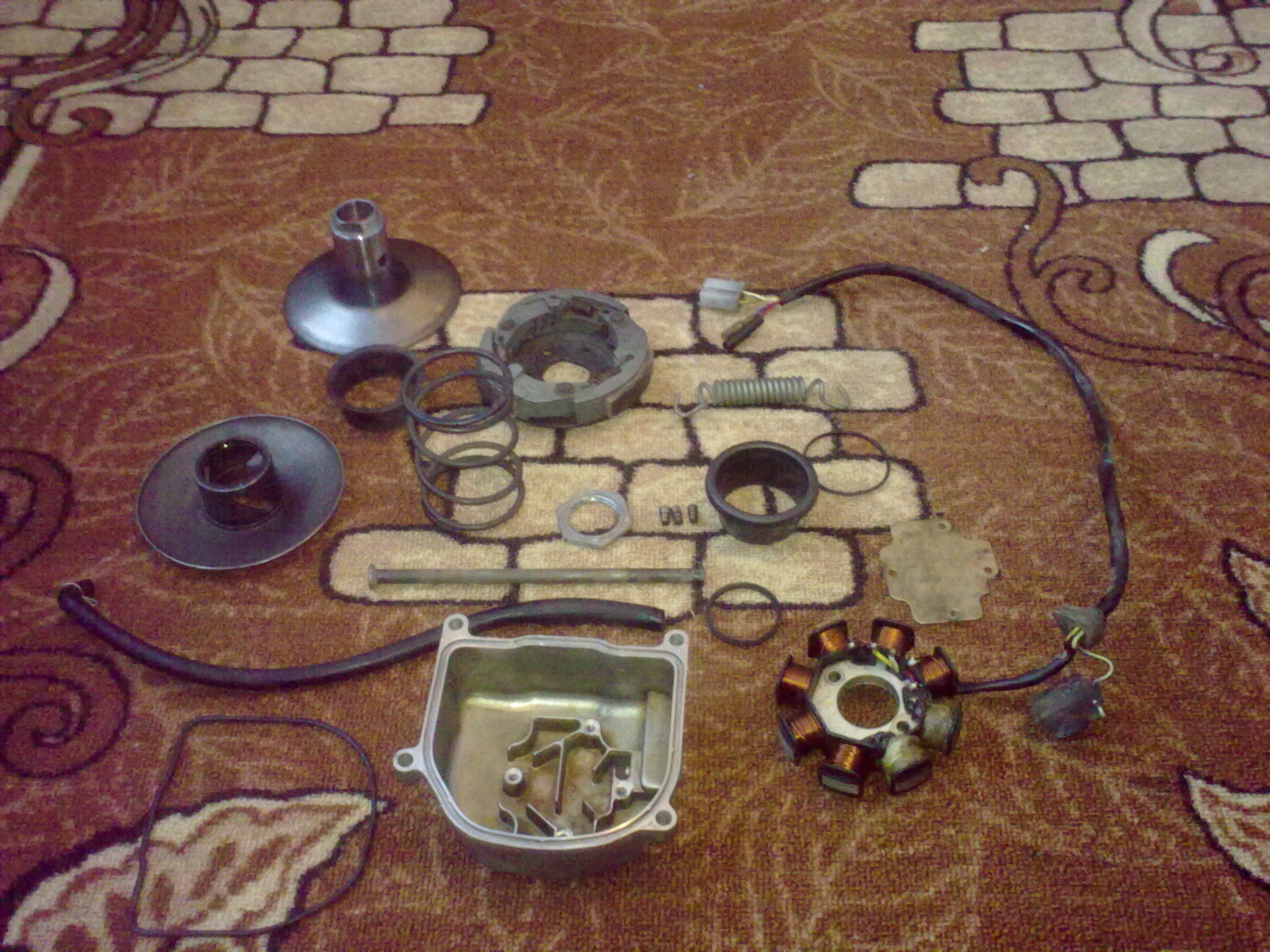

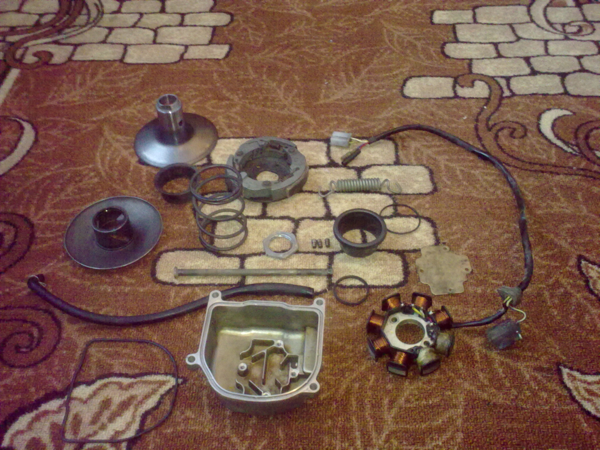

сегодня отмыл вот эти детали:
25022011040.jpg [ 820.04 KiB | Просмотров: 4048 ]
смазал шрусом торкдрайвер, собрал. там уже хреноватый подшипник, к концу сезона может помереть окончательно. сейчас пока на торк денег нет. собирал крышку клапанов, а именно сапун - четко видно, что прокладка не прижимается пластинкой. придется использовать герметик. купил две гайки м16, кинул их в подрамник между сайлентами и распоркой, вбил сайленты. все четко прижалось и очень плотно и хорошо сидит. купил новый подшипник на ось колеса в редуктор, охладил в морозилке, с горем пополам вбил. дальше пошли проблемы. сальник заходит очень туго, и хотя я старался быть осторожным, порядком его покоцал. пружинка выскакивала. какая то она слишком легкая... походу, убил сальник :(

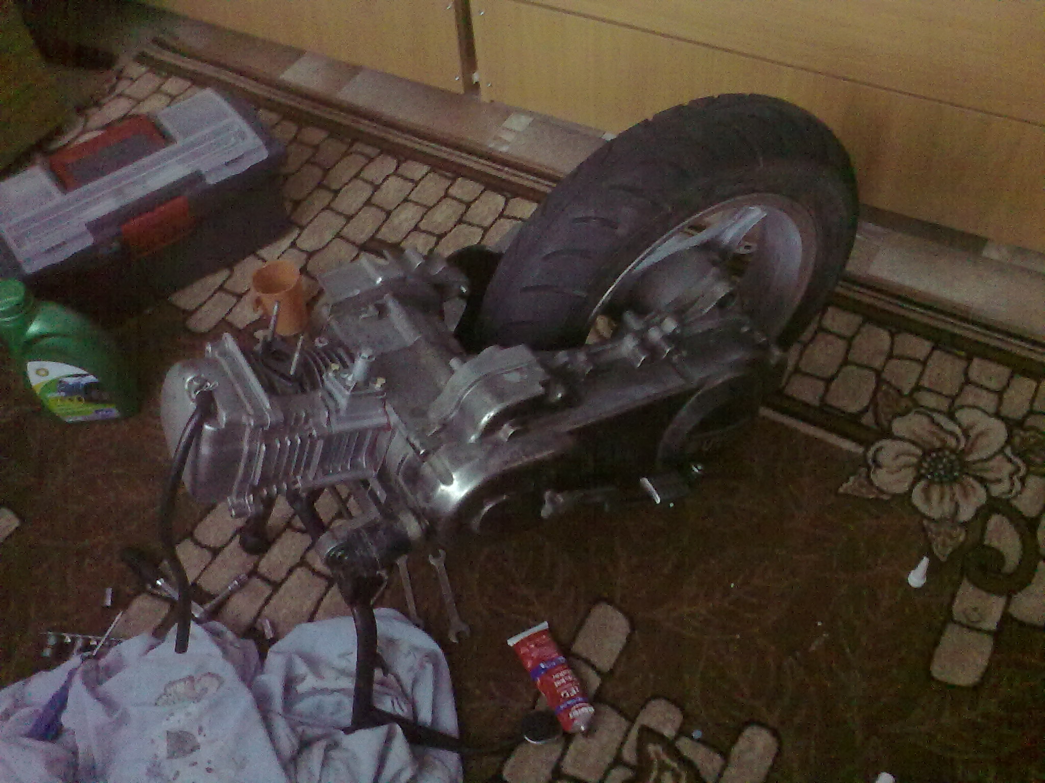

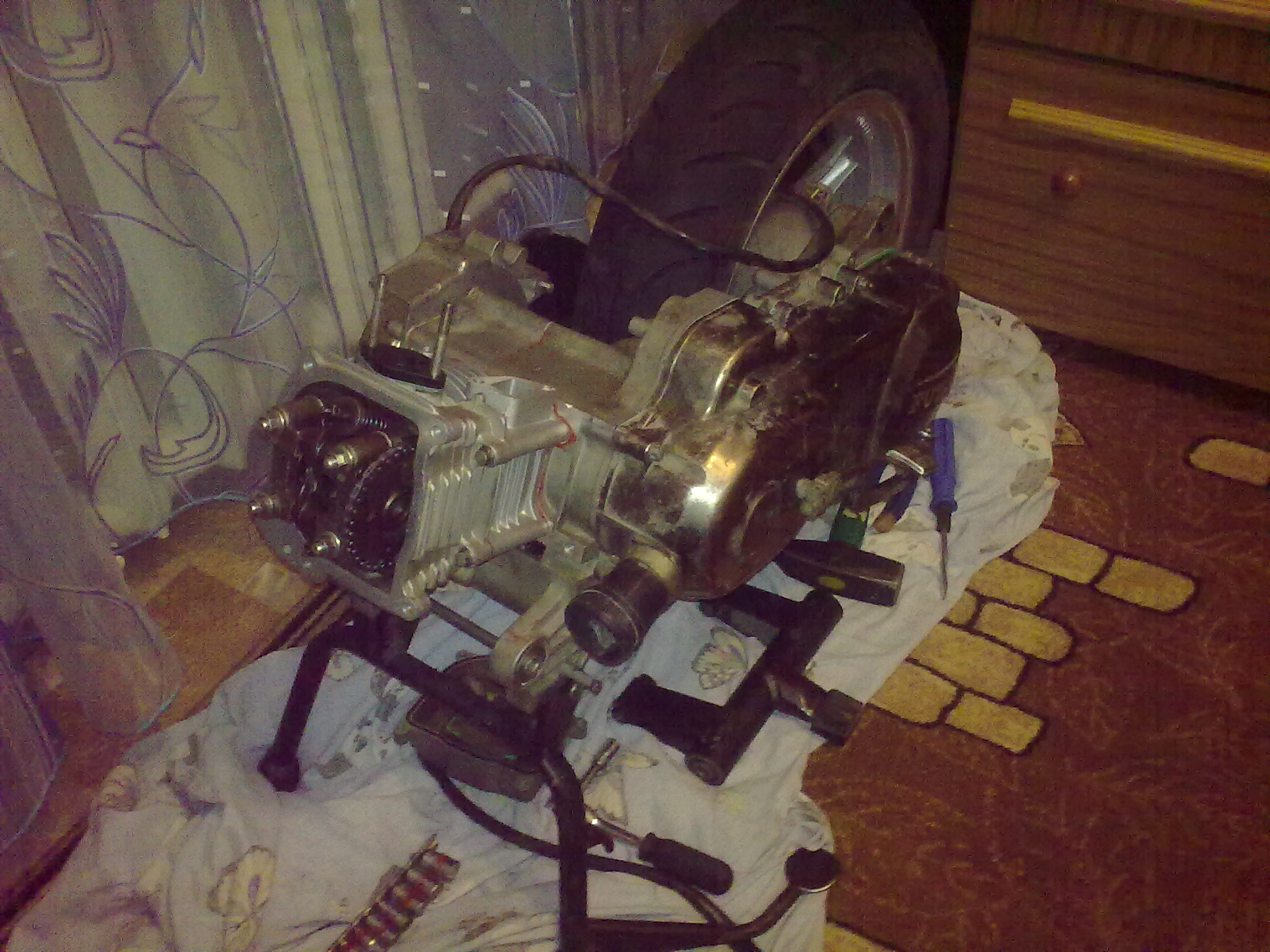

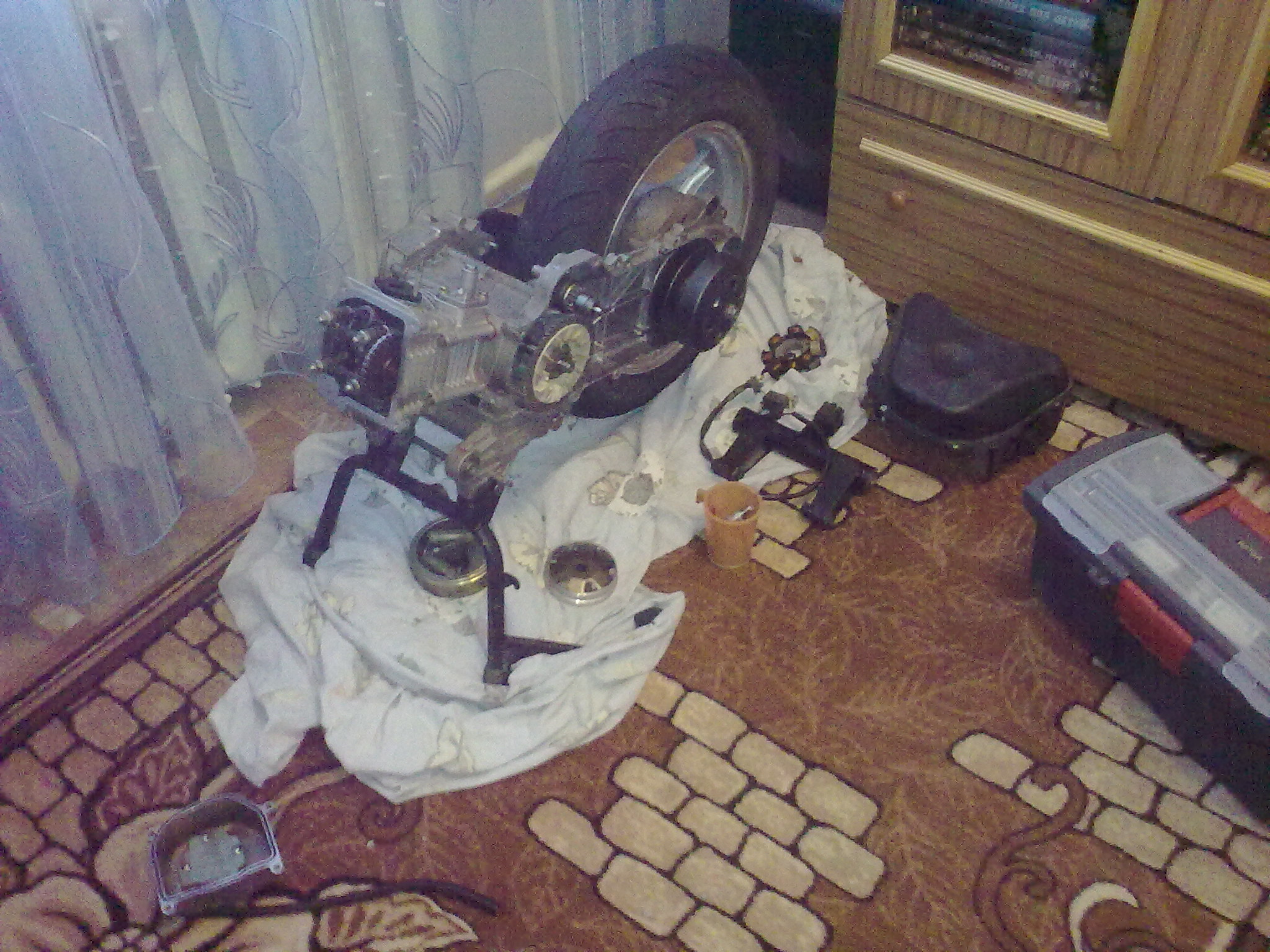

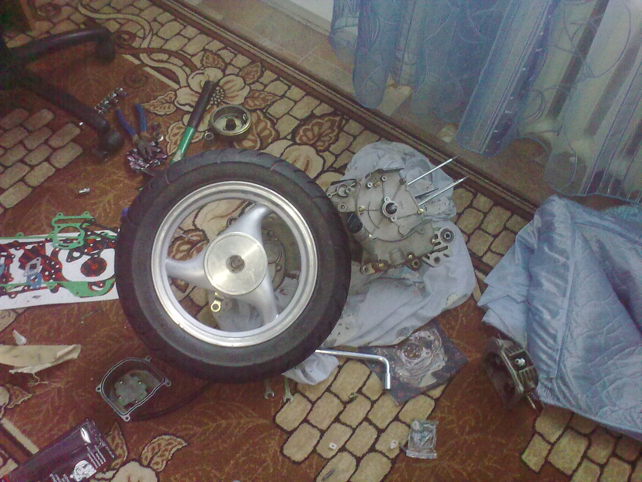

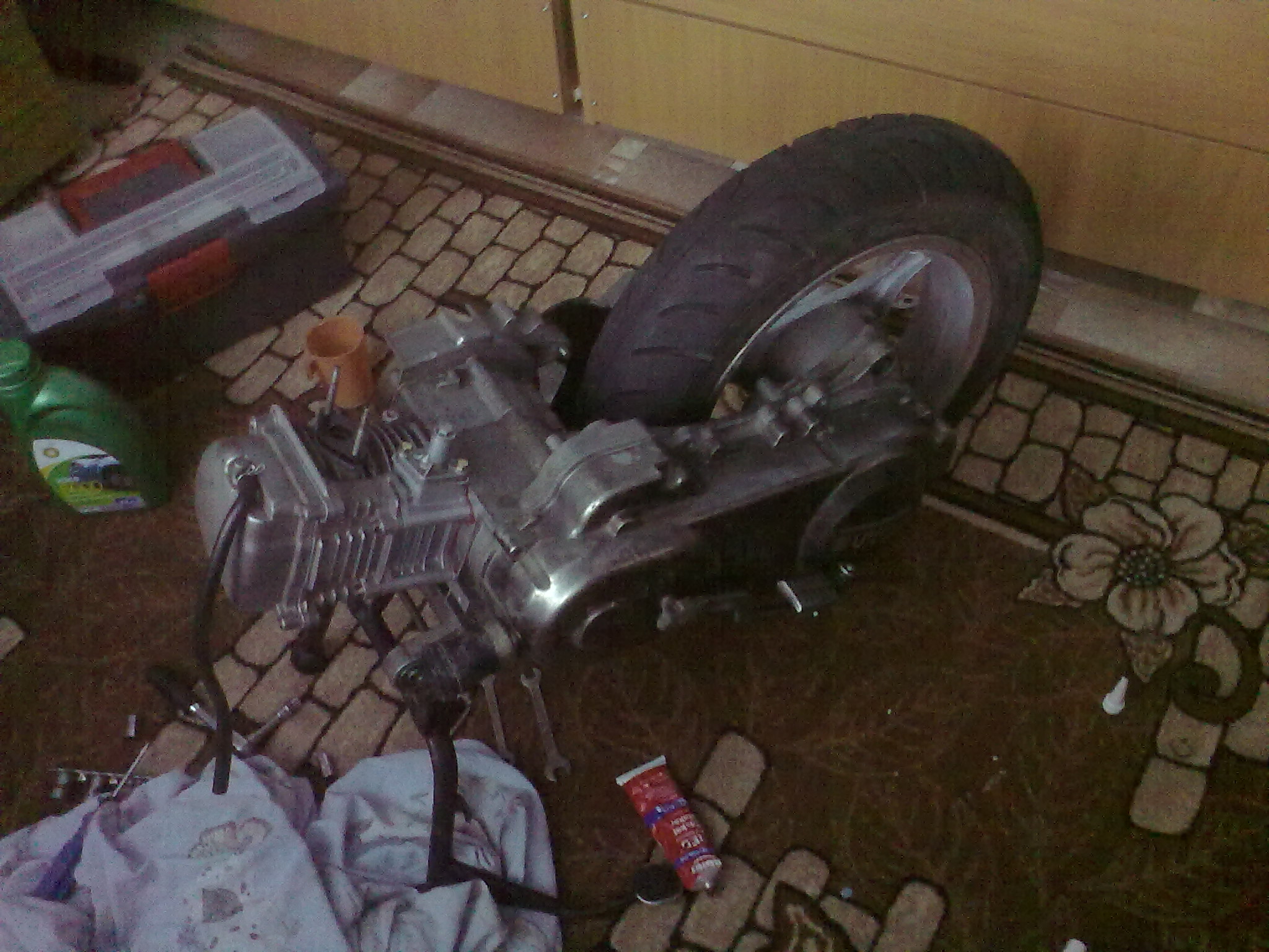

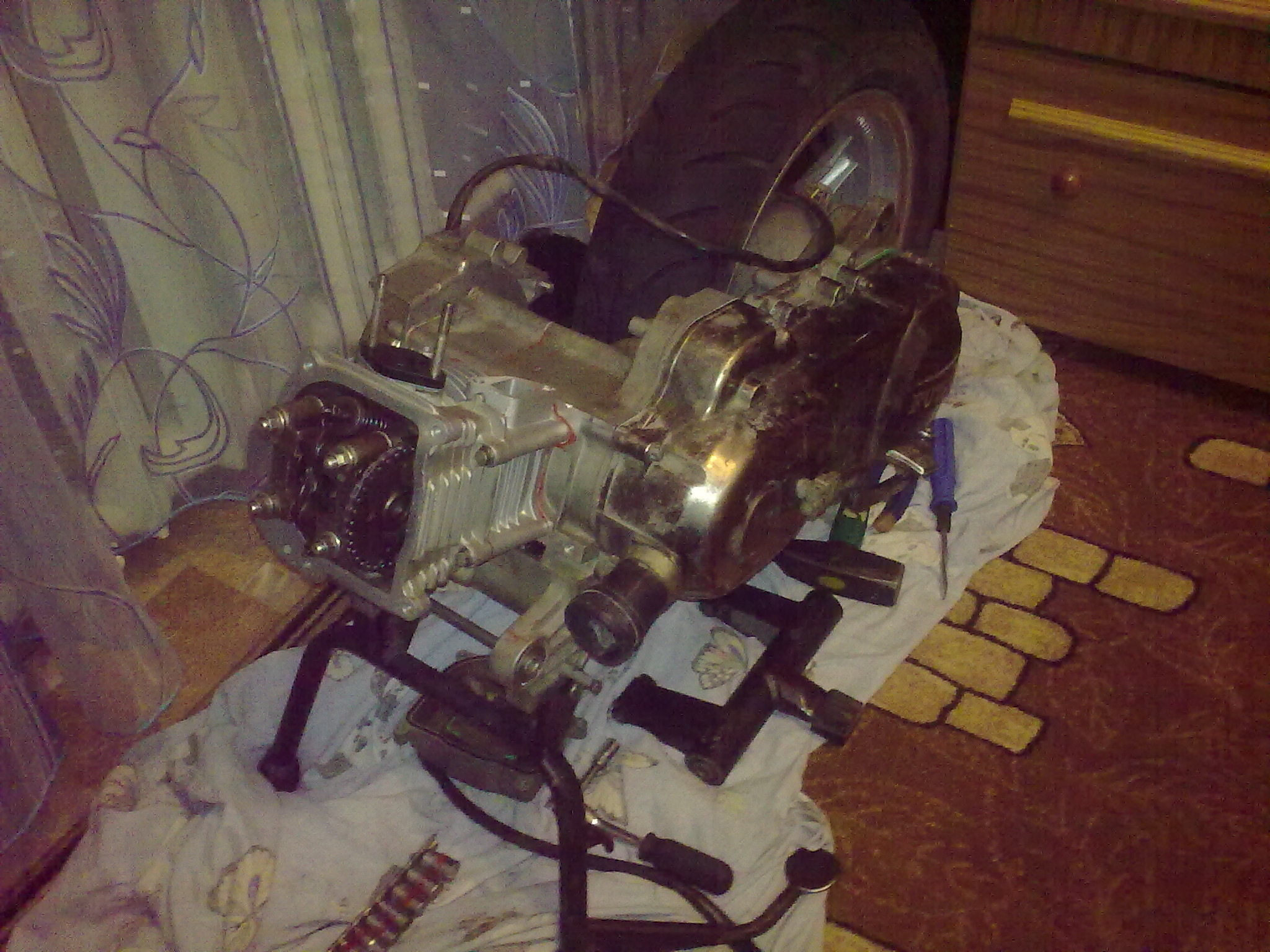

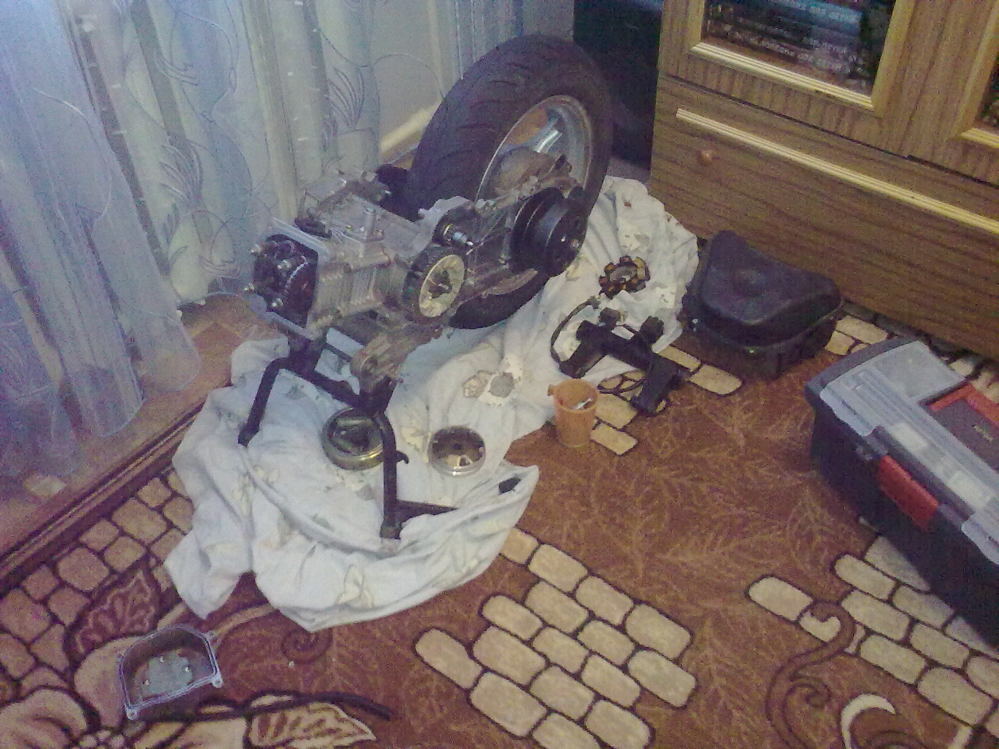

все как всегда вышло внезапно, но... двигатель уже собран! сегодняшний день я полностью посвятил ему. все прошло гладко. вот фото в процессе и в итоге:

Движок будет лучше нового,так как сам всё перебрал,заменил и помыл. *THUMBS UP*

согласен) собирал на совесть...
