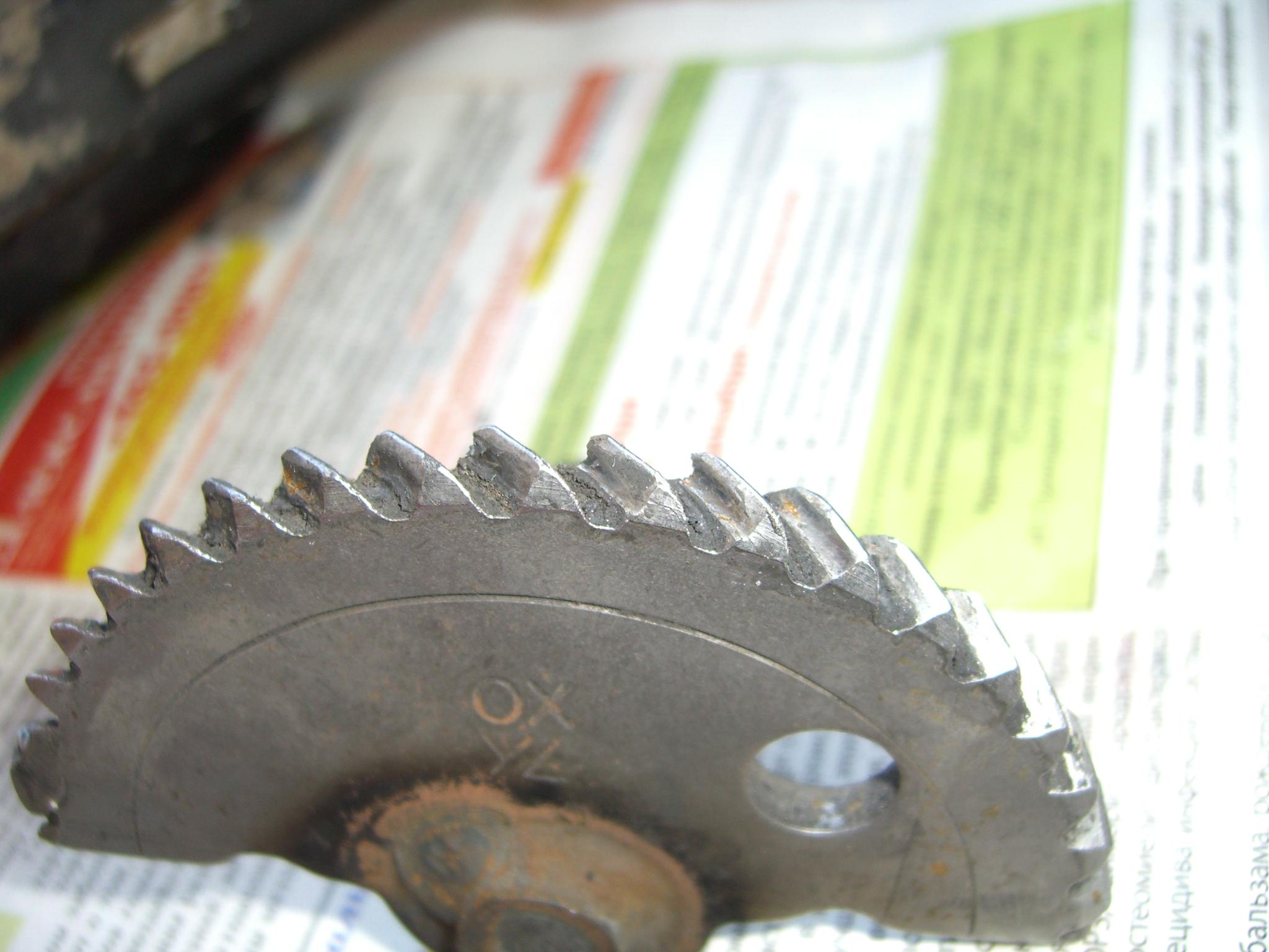

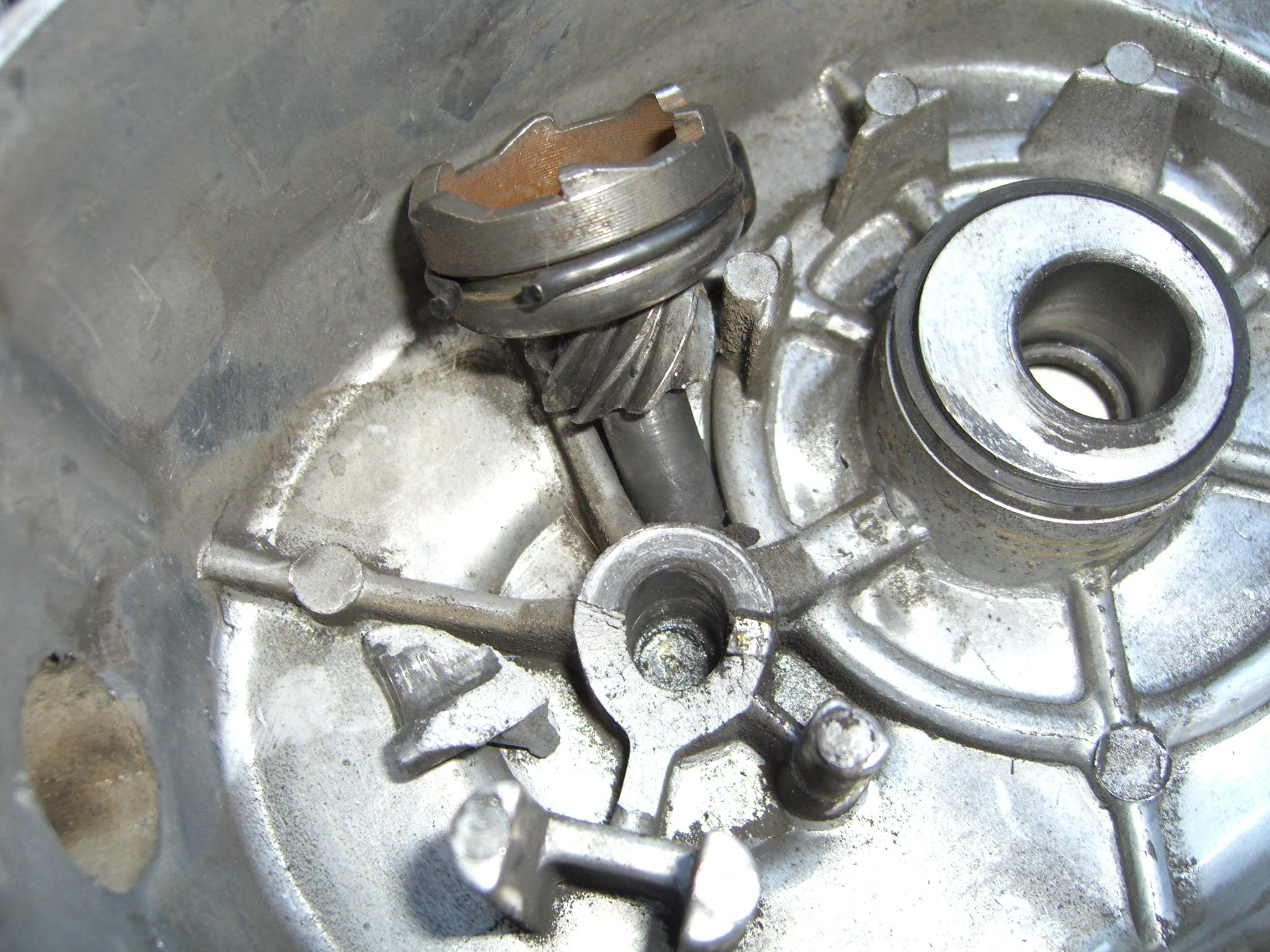

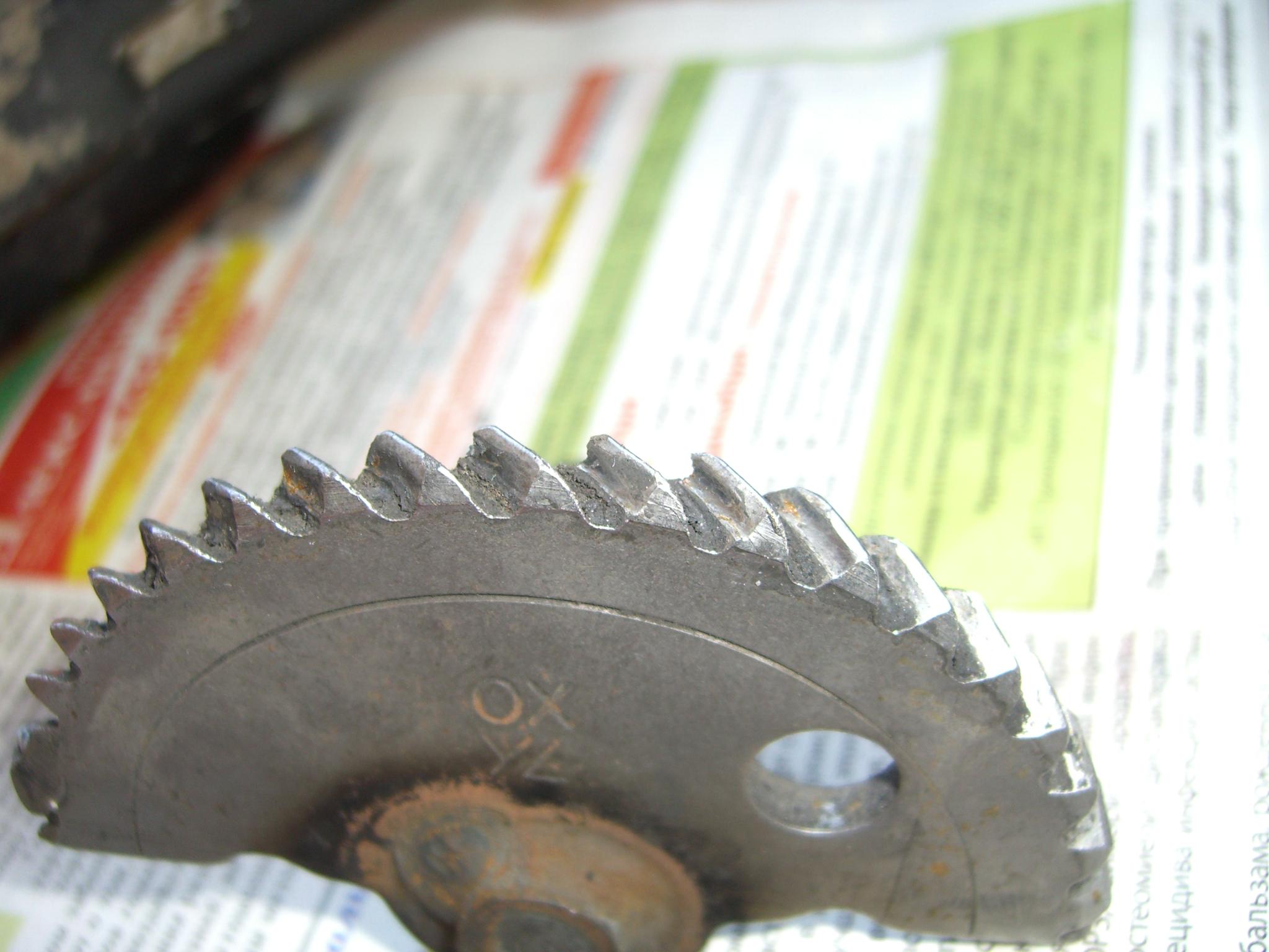

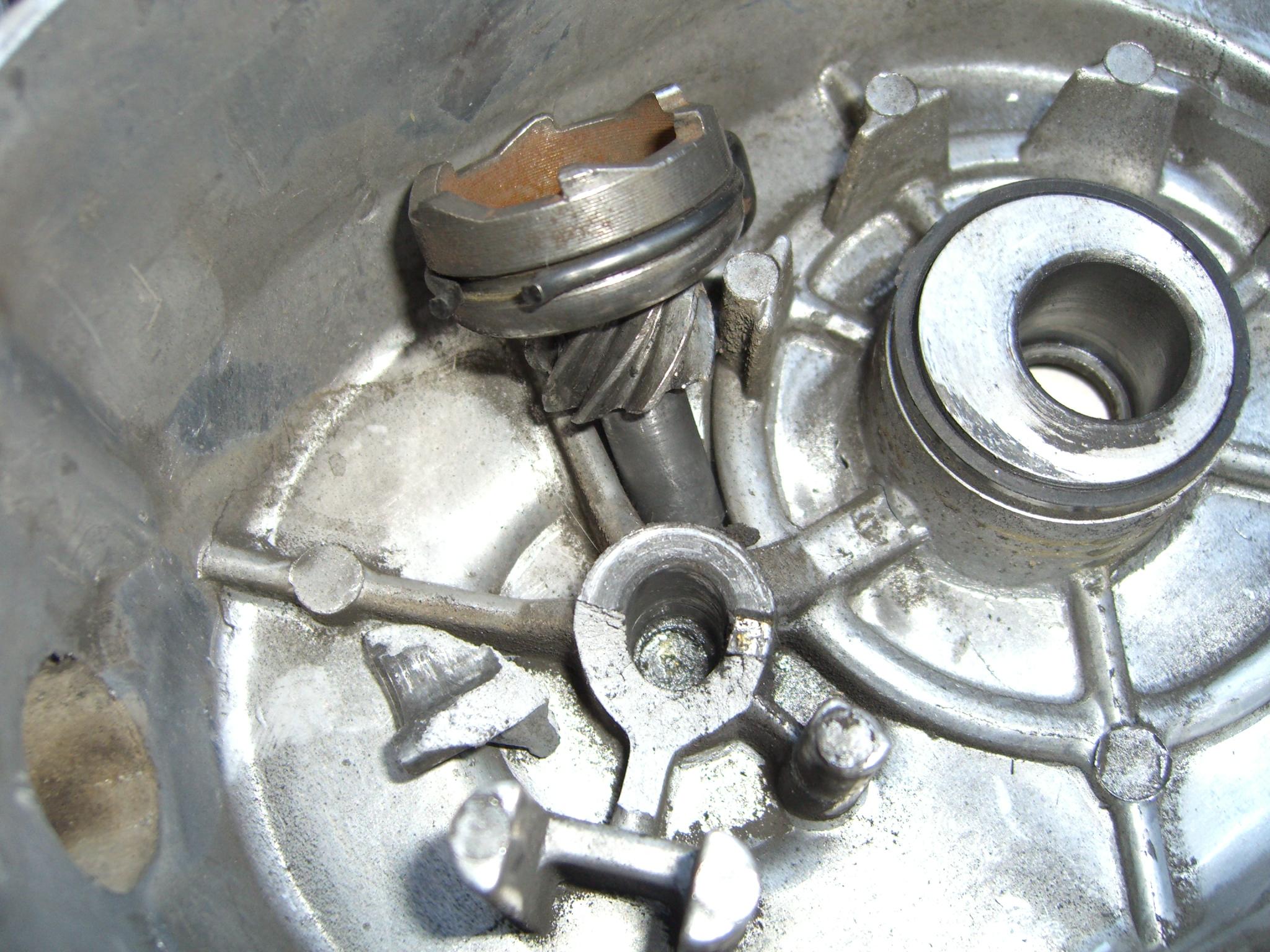

Вобщем приобрел я с скутермаге 2 вакумных крана один на замену другой запасной,заменил старый который то работал то нет,проверил вакумной трубкой новый - при создании разряжения заполняет бензофильтр и карб топливом.Но скут заводится не захотел,проверил свечу - сухая.Выходит карб не пропускает бензин.Разобрав карб почемуто опять был засорен жиклер холостого хода,нужно видимо поменять его с другого карба.В общем после установки вроде как прочищенного карба двиг так и не заводился.Мучал я кик долго.Впрыснул бензин в коллектор движок пару секунд поработал.В очередной раз после работы ножкой кика она заклинила.Стал разбирать крышку вариатора.Там увидел печальную картину - отламалося кусок основания храповика.В результате при вращении зубчатого полумесяца храпавик смещается по горизонтальной оси и заедает намертво.Также была обнаружена значительная выработка металла на зубчатке полумесяца от храповика.Вобщем я агорчен и скут не завелся и предстоит оплачивать новую крышку и полумесяц :'( .Метал не столь а видимо силумин,интересно приварить кусок или ещё что то с крышкой можно сделать?

по поводу крышки ниче не скажу, а вот по поводу заводки знаю... это болячка наших ураганов. самому интересно по какой причине, с вакуумником наши скуты работают через одного... вот и мой не работал. ставил исправный вакуумник, вылизывал карбюратор, проверял на подсосы воздуха, ни к чему не пришел. тупо не поступает бензин. в итоге пробил исправный клапан, чтоб бенз шел самотеком, двиг тут же завелся и больше проблем я не испытывал, проездил сезон...

силумин можно аргоном сварить

Не сейчас у меня бенз в камеру карбюратора поступает с новым клапаном,вытекло из него порядочно при снятии,да и с новым большим бензофильтром из скутермага - видно как он заполнятется.Не поступает в коллектор, а это неисправность карбюратора.Заказал крышку в скутерке за 1200 + зубчатый полумесяц 250р + почта в общем непредвиденные расходы :( .
Со сваркой связываться не буду все равно надежность будут низкая да и приварить могут криво.
