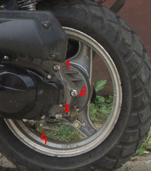

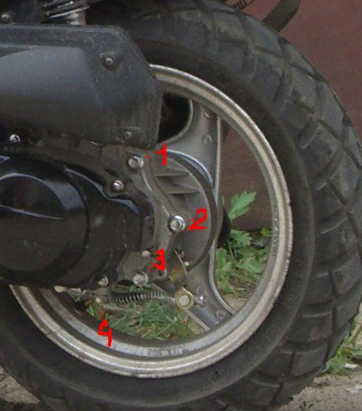

DjMaN ты трансмиссионку уже менял? Подскажи где сливной и заливной болт(пробка) в редукторе урагана, в руководстве пользователя не нашел.Вот фотка с номерами какие нужно открутить для замены масла? *HELP*

а эт ващпе не те болты. этими редуктор крепится кажись... сливной болт снизу
