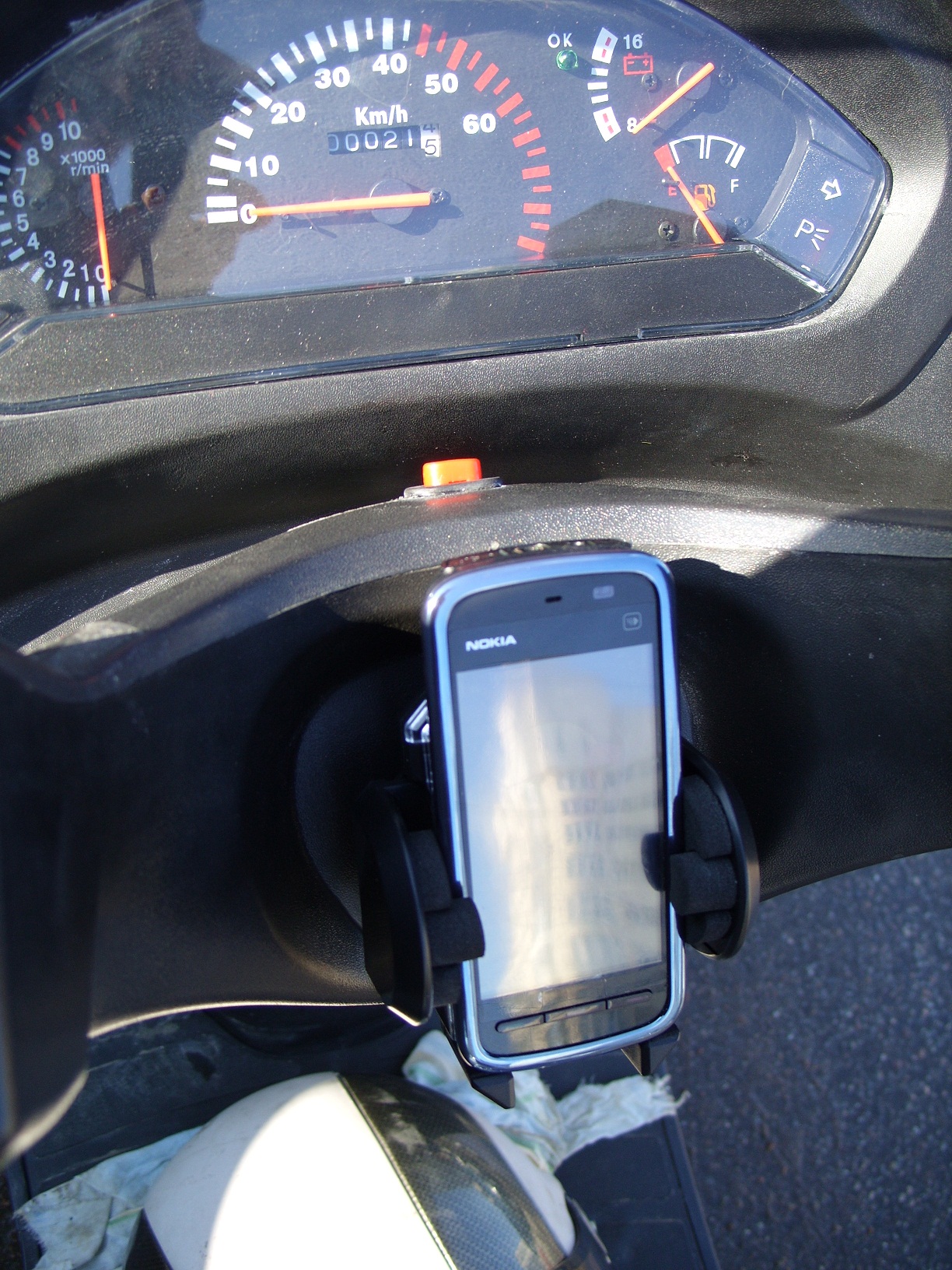

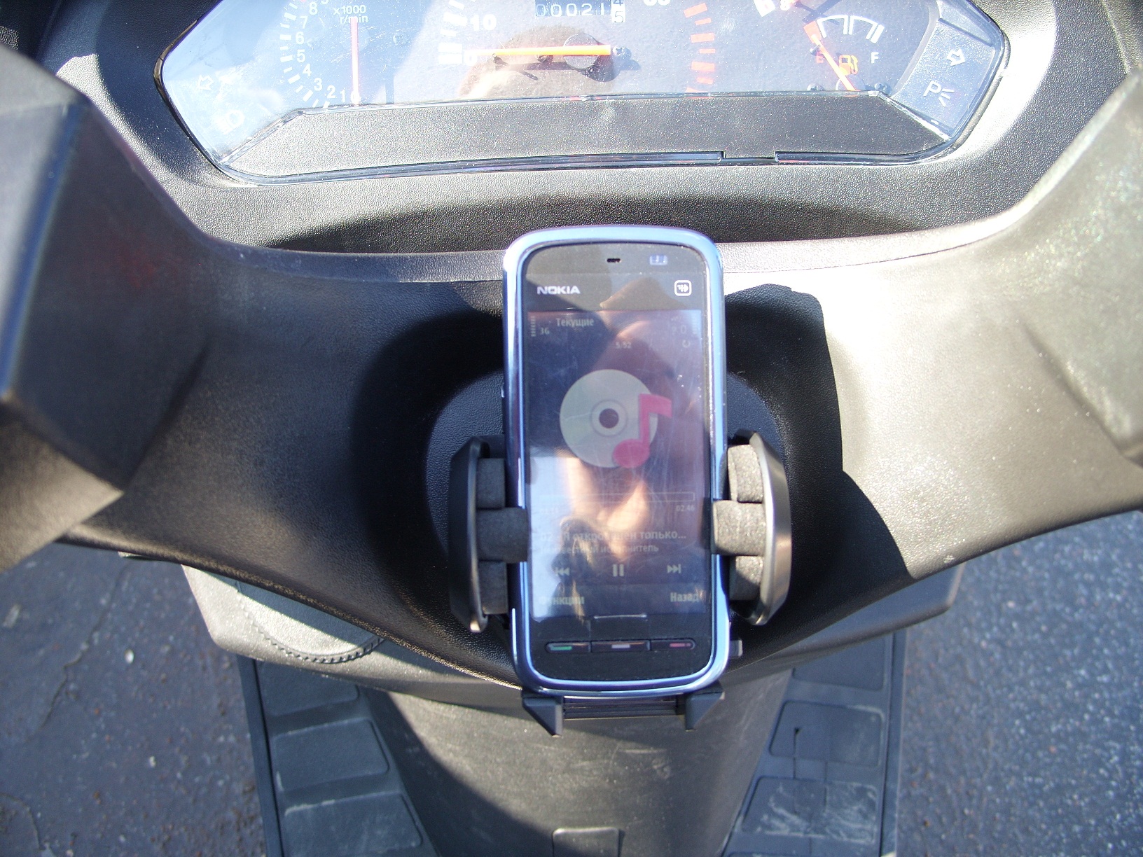

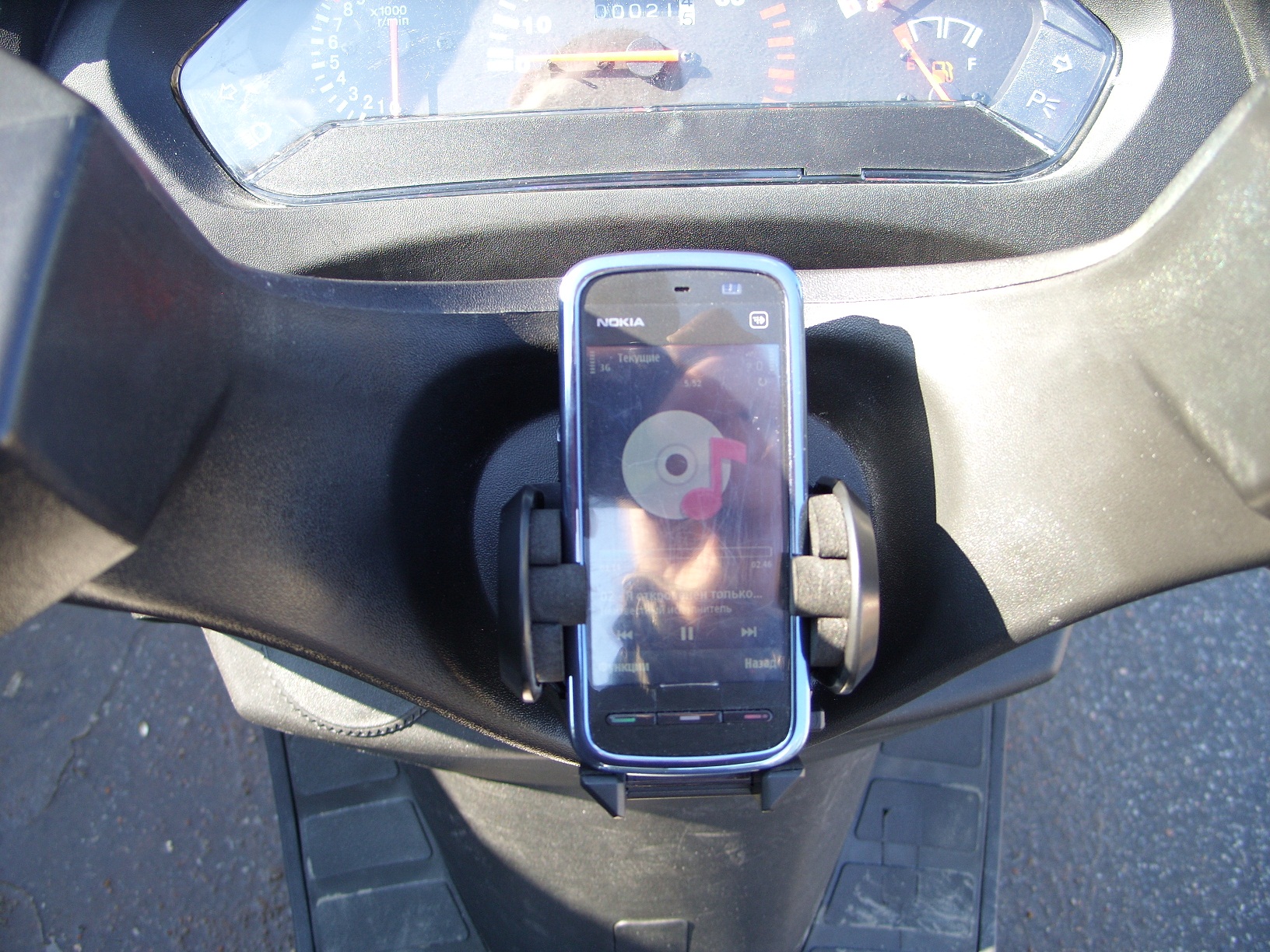

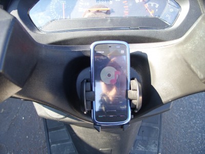

Всем привет! Установил держатель под телефон nokia 5235 (он же будет как навигатор) сейчас жду посылку из москвы и буду ставить прикуриватель. Фотки скоро приложу!

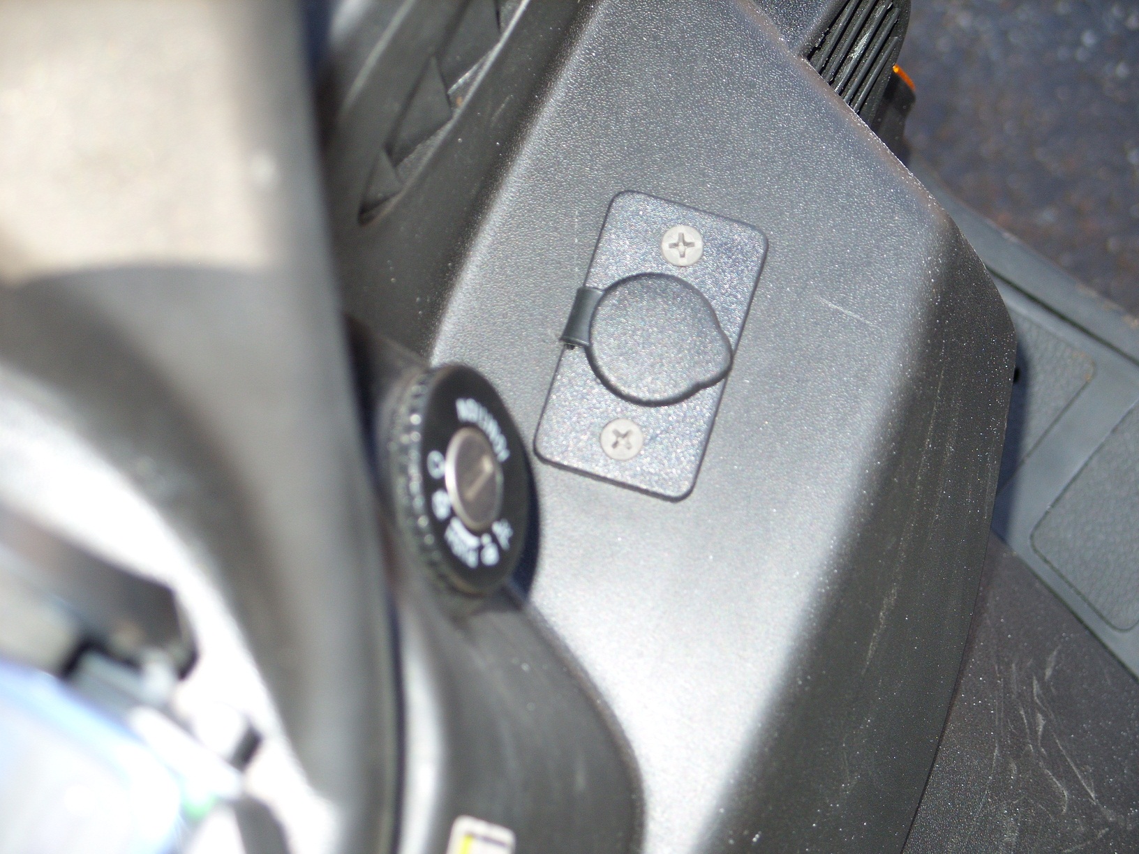

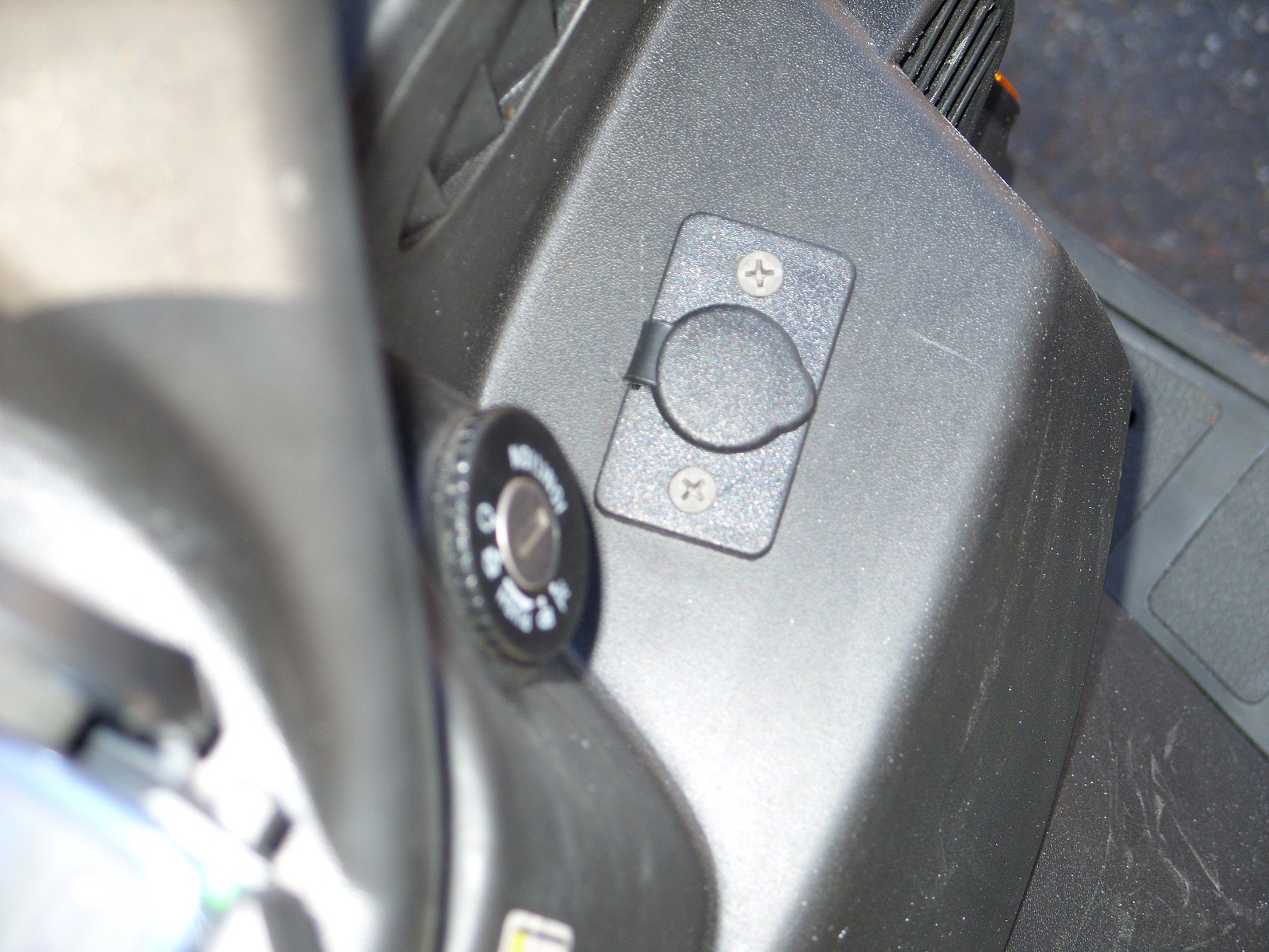

Наконец то установил прикуриватель и держатель для телефона. Клюв снимается достаточно геморойно порядок снятия такой. Снимаем зеркала, откручиваем саморезы пластика, откручиваем стекло, 2 самореза снизу под клювом, 2 болта спереди, и аккуратно снимаем клюв!. Под клювом достаточно много места. Проводка уложена посредственна, все протянул стяжками обжал разъемы. Габаритные лампочки поменял на светодиодные. Все работает =) Скут пока стоит в гараже переодически прогреваю его (на улице 0,+1) из глушителя идет светлый дым, чето он напрягает меня, уровень масла в норме. Жду потепления и начну обкатку. Фотки скоро приложу!

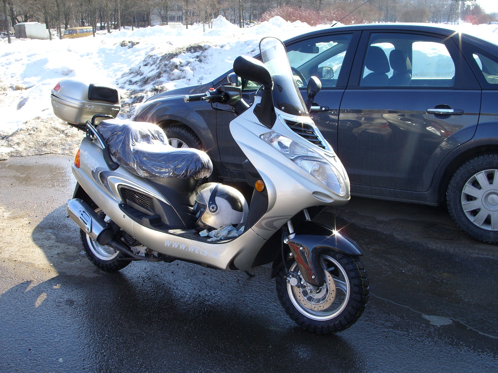

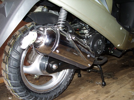

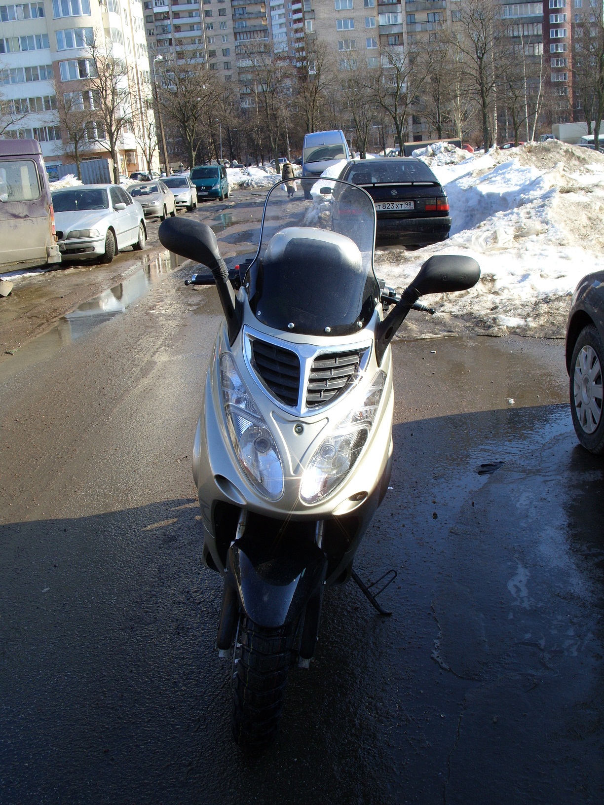

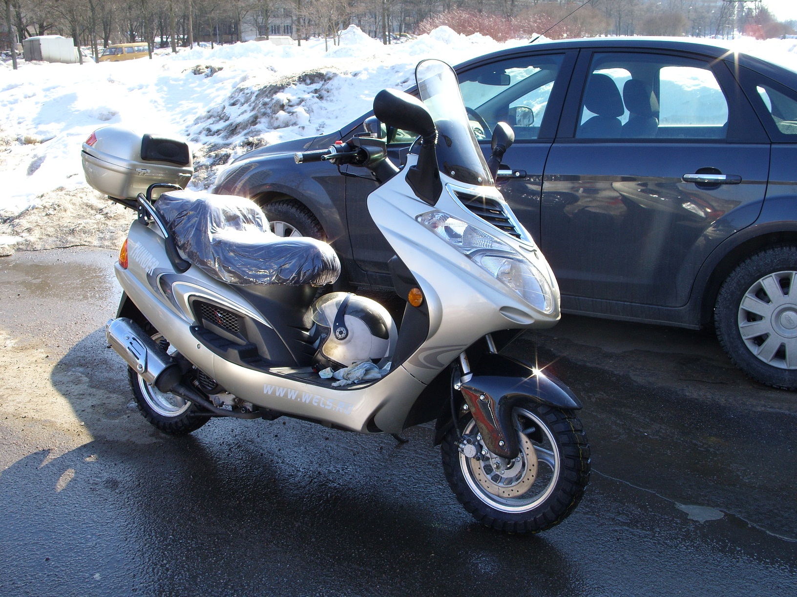

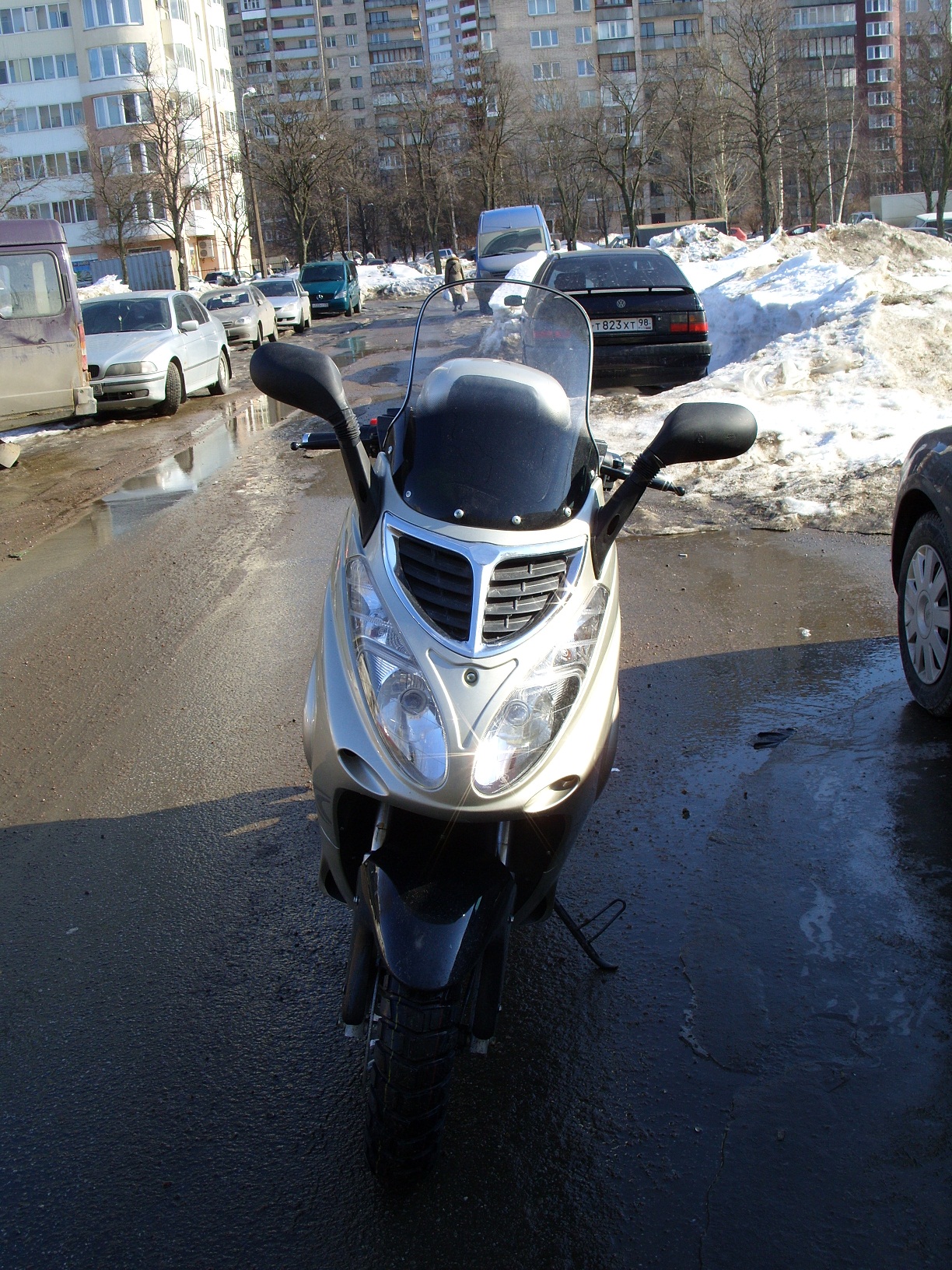

Сегодня открыл сезон! Наездил 15 км. Ощущения суперские, тяга движка хорошая скорее всего даже 82сс :) Так что будем обкатывать по-тихоньку. Фотки выкладываю :005
SS853159.JPG [ 881.96 KiB | Просмотров: 13022 ]
SS853163.JPG [ 736.08 KiB | Просмотров: 13022 ]
SS853162.JPG [ 759.88 KiB | Просмотров: 13022 ]
SS853157.JPG [ 948.21 KiB | Просмотров: 13022 ]
SS853164.JPG [ 650.89 KiB | Просмотров: 13022 ]

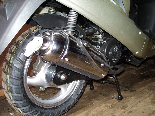

Наездил уже 125 км Пока все нормально, протянул все гайки поменял масло в движке на Castrol 10W50. Дома еще стоит для авто Castrol 10W60 EDGE SPORT его можно заливать? Второй раз планирую менять на 500 км вместе с трансмисионкой. Из неприятных моментов есть небольшая вибрация и на 5000 оборотов свистит ремень. Он притрется? Или менять его надо на Powerlink?
PS из-за зубастой резины(сток) может быть вибрация?

Вибрация? хм.. возможно из за резины.. Но проверь есть ли вибрация на холостых.. даже не вебрация а шум спереди.. это стучит крепление от зеркал.. ну не само крепление а клюв по нему.. я ставил резиночки туда.. и все пропало.. вот жду 1 апреля)) открываем сезон в городе))

Размечтался , тебе ж Strussa сказал 72сс , просто настройка сбалансирована , и у меня то же 72сс штатно , про звенит на 5000 , это не резина и не ремень , ищи от куда .

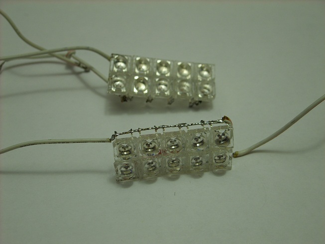

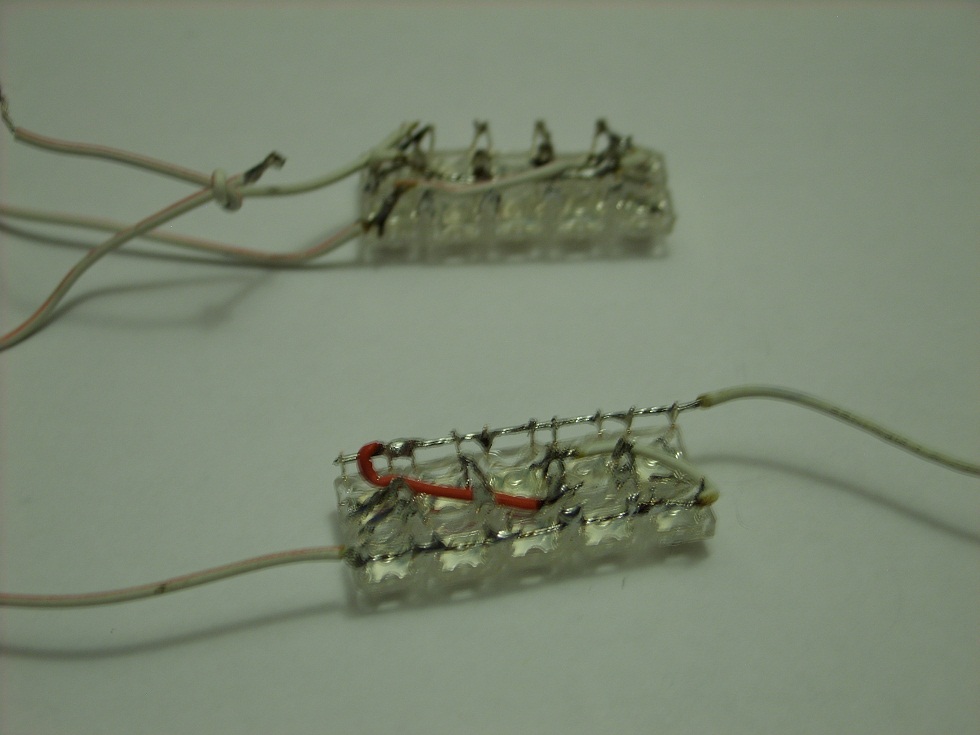

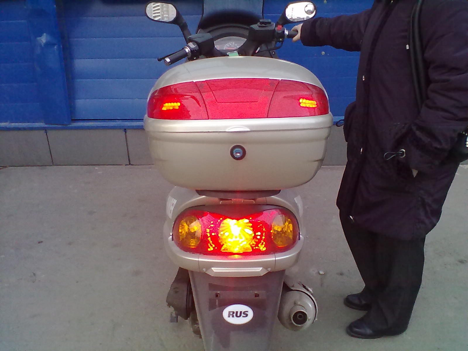

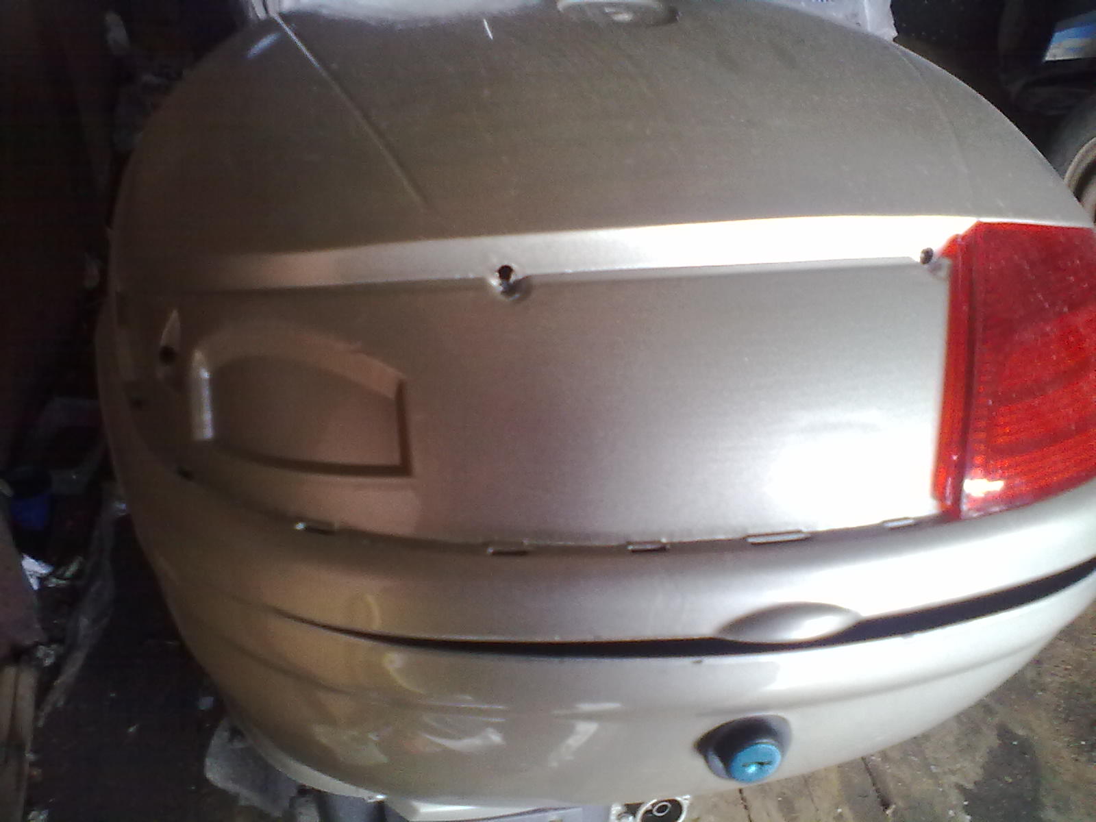

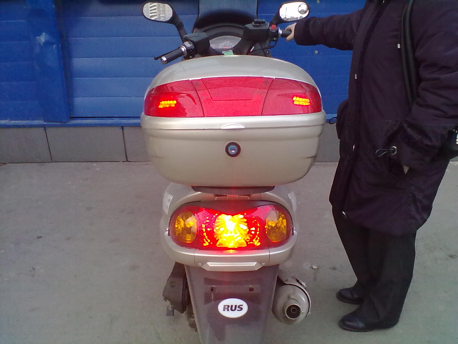

Решил поставить в кофр стоп сигнал Купил 20 in светодиодов "пиранья" красные спаял группами по 10 шт. паралельно напряжение их питания 1,8-2,2 вольт. Как их правильно запитать от 12 вольт? Ставил резстор на 300 ом все работает, но резистор через секунду после включения начинает очень сильно греться!!! В кофре места под светики почти нету есть небольшая ямка туда и буду врезать.

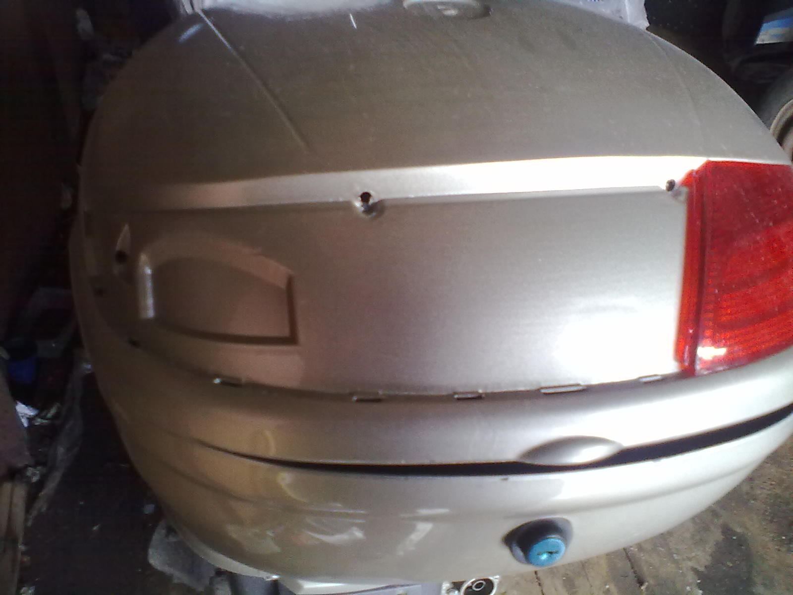

Привет! Наездил уже 302 км За это время особоых проблем не возникло. В кофр врезал стоп сигналы с резистором вопрос решился! (Поставил 560 ом 2 ватта) Фотки будут чуть позже. Сегодня поменял масло в редукторе. Когда сливал вытекло всего 50-60 гр масла!!!! :-o Получается 300 км ездил с таким уровнем, на сколько это опасно??? На что может повлиять? Вроде посторонних шумов из редуктора нет когда крутишь колесо, подтеков масла так же не обнаружил. Ребята, кто что думает по этому поводу??? *HELP*

Как и обещал фото стоп сигнала в кофре.
