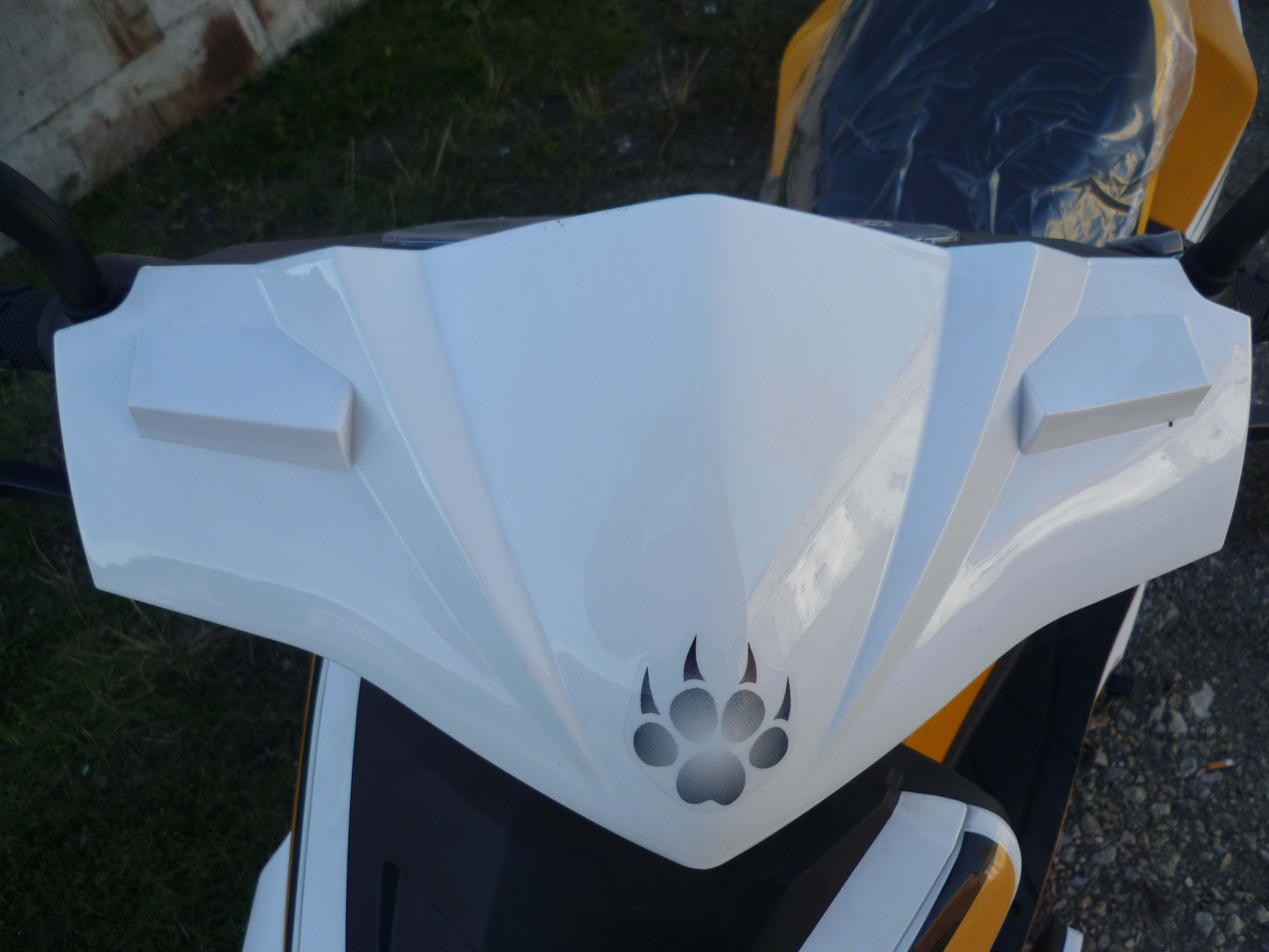

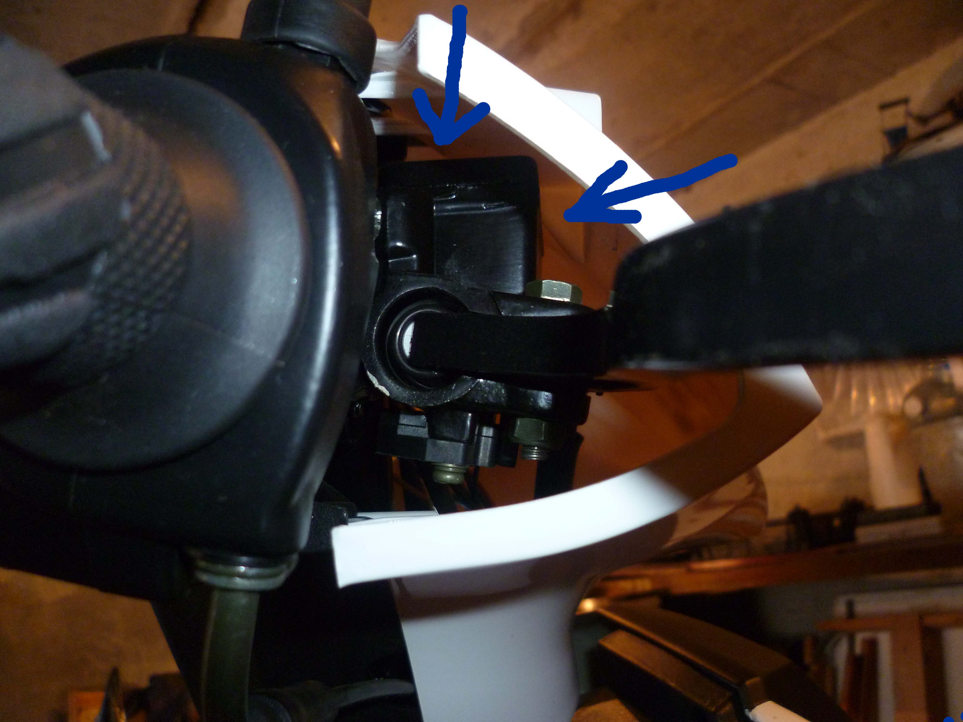

Не предусмотрен лючок в пластике руля над бачком с торм. жидкостью.
Но может это и к лучшему, т.к. при возможной замене "тормозухи" придётся снимать пластик, тем самым исключив попадание оной на поверхность пластмассы.
Как известно (на личном опыте), тормозная жидкость разъедает лакокрасочное покрытие пластиковой облицовки скутера.

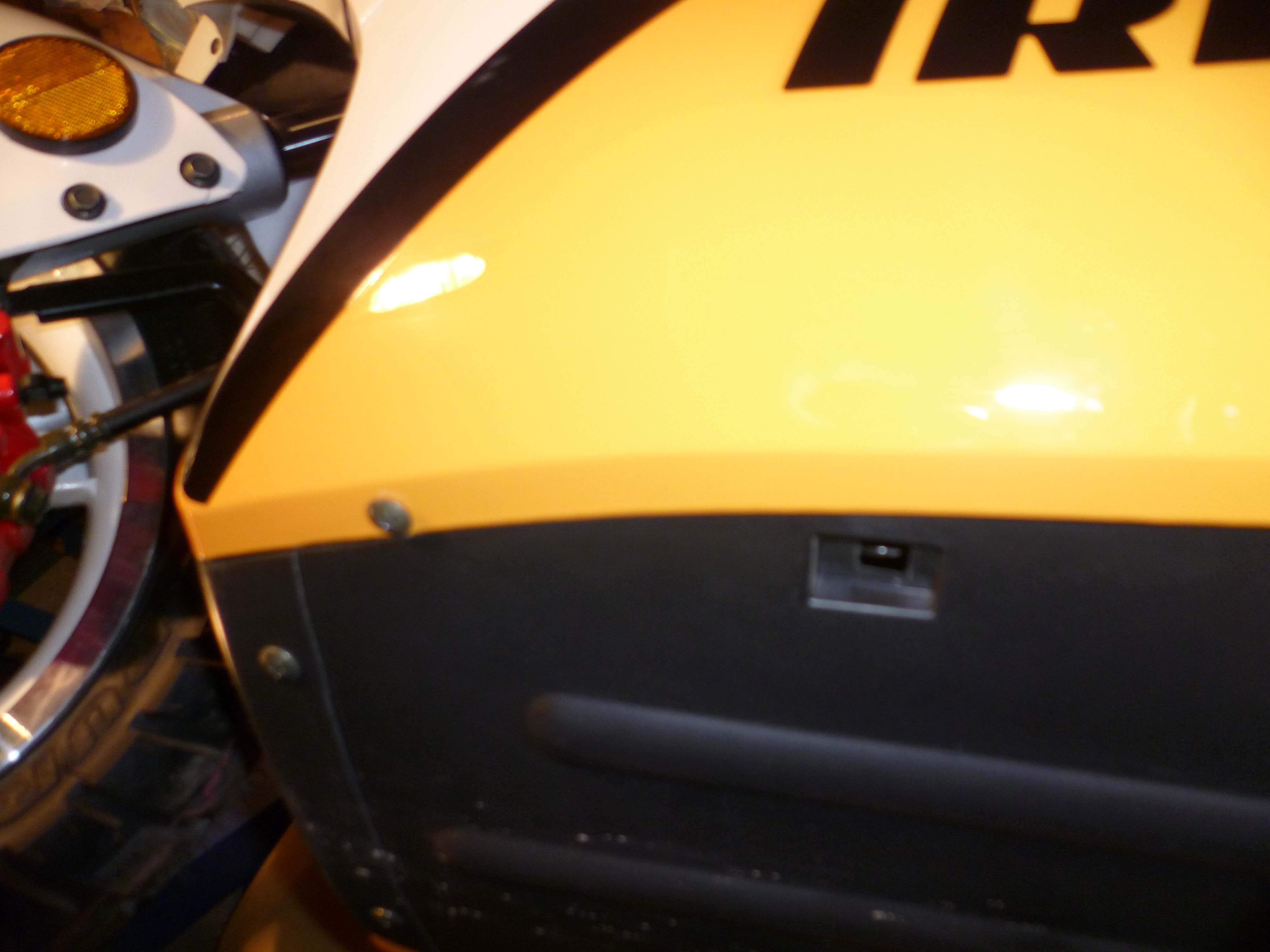

Обратил внимание что установлена пластиковая защита днища... :-D
Фото обзор размещаю для всех желающих, и для тех кто только собирается купить скутер.
Возможно, кому-то будет интересно...

Все верно, раз лючок не предусмотрен, то и нефиг туда лезть! Годика через два-три тормозуху можно поменять.
Пластик снимается в два счета (по памяти) четыре самореза со стороны приборки и один винт спереди… все под крестовую отвертку. Доступ для обслуживания откроется великолепный
Очень полезная штука, если что-нибудь во время езды самопроизвольно открутится, то это что-нибудь, всегда можно отыскать внутри защиты :-D

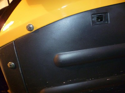

на этом (фото) или на воздушном фильтре?
если ты о возд. фильтре, то решётки там не было (как и на моём предыдущем скутере).
а вот на решётке воздухозаборника вариатора поролон почему то отсутствует. китайцы видимо забыли приклеить...

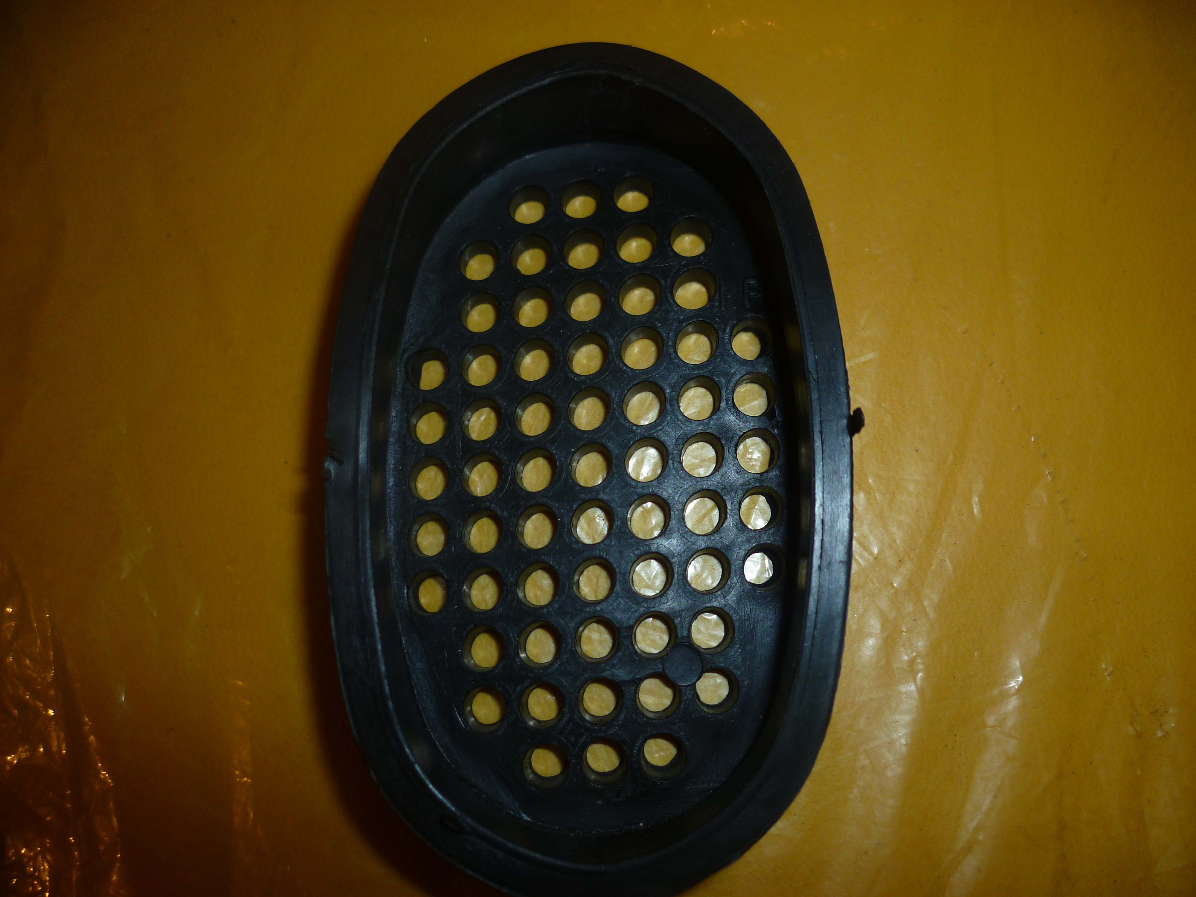

Вот здесь крепится пластмассовая решетка с крупноячеистым поролоном.
Аналогично и на моем, никакого намека на фильтр в воздухозаборнике вариатора не было. (может в Китае пыль какая-то особенная? Летит только в воздухозаборник двигла, а вариатор игнорирует?)))

я ни на одном скутере (новом в магазине) таких решёток не видел... *DONT_KNOW*
В магазине мне никто не мог объяснить, что за фигня в виде решетки с поролоном и непонятного назначения скобкой, запаянные в полиэтилен лежат в недрах «унитаза» (вместе с набором ключей, инструкцией и пэт. чехлом на седло))
Ну, я тогда особо и не вникал в их назначение, типа, полистаю потом инструкцию и прилеплю куда положено., но и в инструкции, ни слова, ни намека не было об этой решетке.
Куда и как она крепится, догадался сам.
Вопрос в другом, нафига она вообще нужна скутеру? На каждый день точно не нужна, если только как доп. фильтр для езды по ОЧЕНЬ ПЫЛЬНОЙ дорожке…? Типа занесло тебя в пустыню, прилепил на воздухозаборник доп. фильтр, проехал, отлепил :-D ну как то так *JOKINGLY*

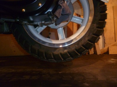

надо будет сделать такую шторку.
хорошо защищает двиг. от грязи из-под заднего колеса. *THUMBS UP*

Спасибо за идею, такая шторка-защита-брызговик будет там не лишней *THUMBS UP*

шторку можно сделать из старой автомобильной камеры... *THUMBS UP*

Точно, резиновая и эластичная… из старой камеры… Надо попробовать изготовить.
Конструкция «задницы» на твоем предыдущем скутере допускает установку стационарного жесткого брызговика, на наших его надо делать либо эластичным резиновым, либо из пластика но разрезным, из двух частей…
Принимаются другие варианты к рассмотрению
