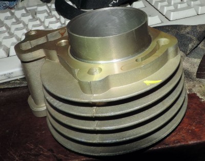

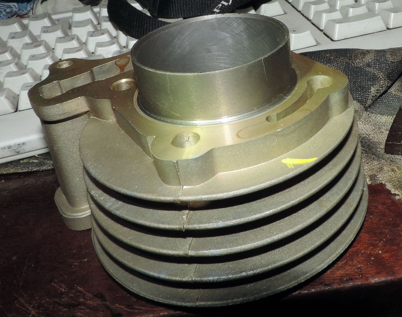

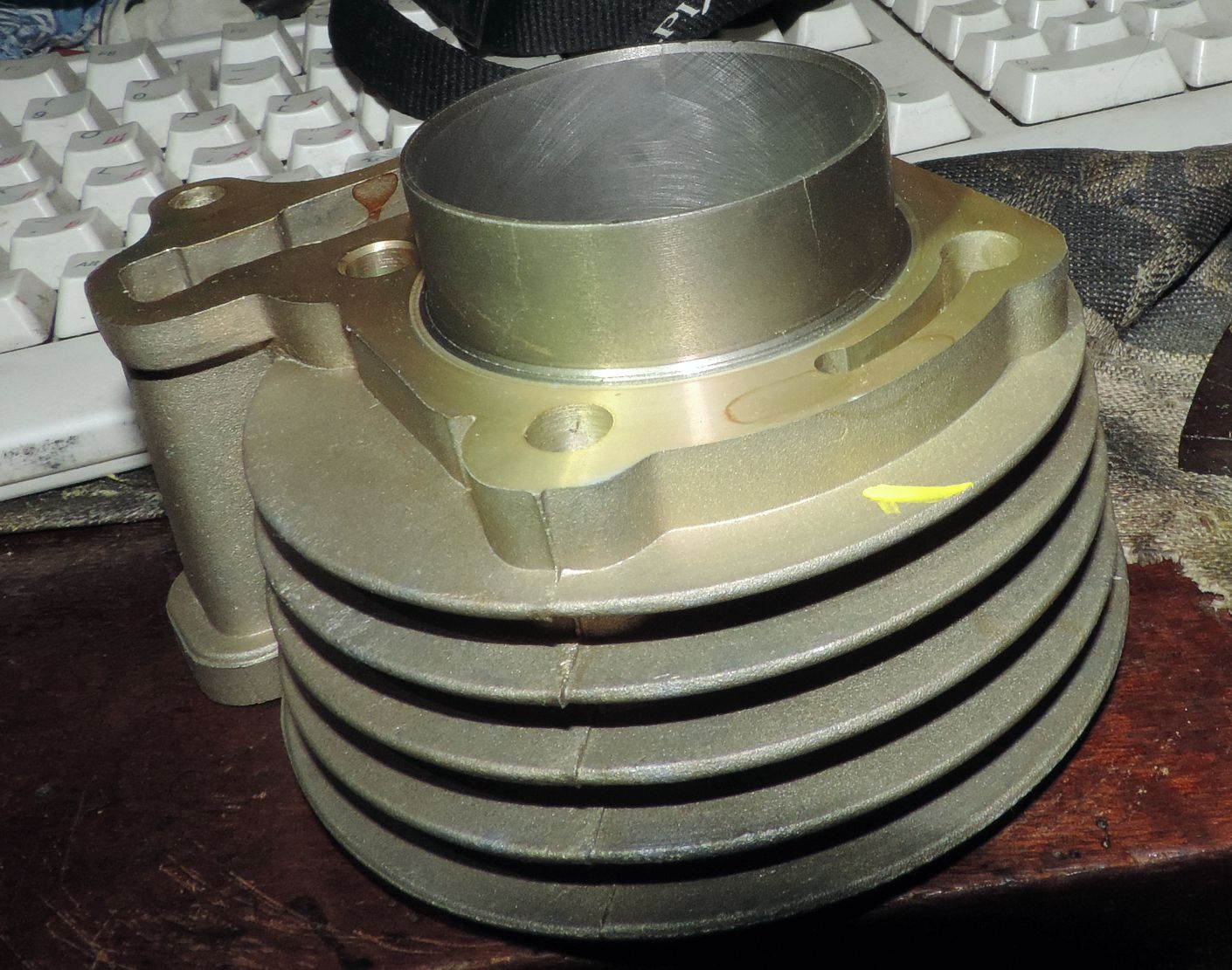

Пришла из кетая цпг 82 кубика.
Диаметр цилиндра 50 мм.
Клапана, впускной 23 мм, выпуск 19,5 мм. Под квадратный натяжитель.
Вопрос.
Три трещины на обточенной части гильзы. Диаметр ее кстати 53 мм, значит толщина стенки 1,5 мм.
Открывать спор с продавцом, или это ни что не влияет и можно ставить?
 Заголовок сообщения: Re: Reggy Racer Meteor 50
СообщениеДобавлено: 26 Май 2015, 14:15
Спор открывать обязательно, требовать возврат бабла без отправки обратно товара. Соглашаться на частичный.
А трещины вроде в ненагруженной части и с ненагруженной стороны, так что может и нормально работать.
:-o
Это особенности упаковки/транспортировки или качество такое?

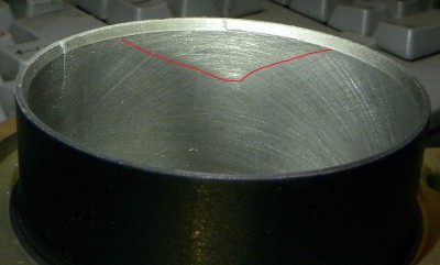

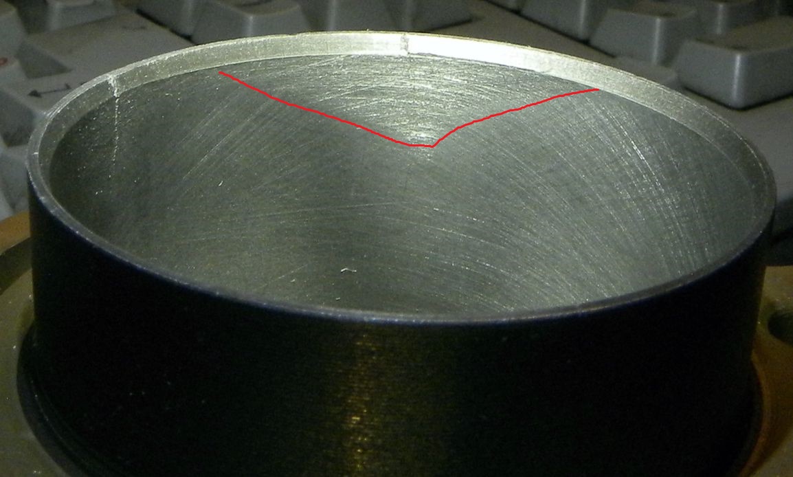

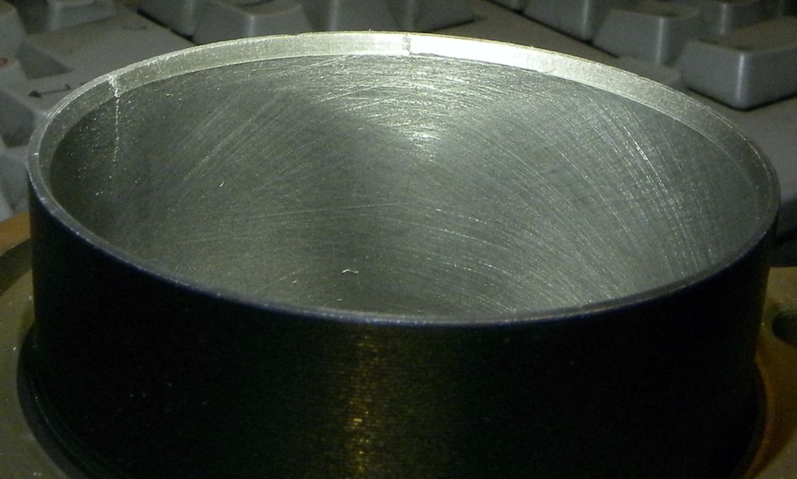

Открыл спор, запросил 40$, без отправки обратно, приложил вот такую фотку
DSCN1001.jpg [ 292.59 KiB | Просмотров: 6640 ]
Прикинул по ходу поршня 41 мм вниз, не, будет таки поршень вбок давить, в нижнем положении, по моему выломает окончательно и куски гильзы попадут на коленвал. :-o Ужос.
maximillian_great Да там всё видно - трещины возникли при расточке, и уже расточенный, но с трещинами, стали хонинговать. В районе трещин стенка ушла и хон там не достал.
Ну норм, чё.

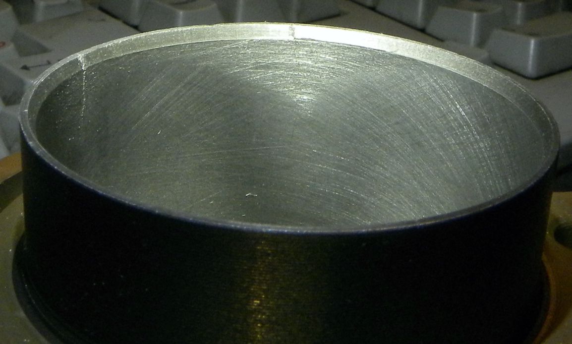

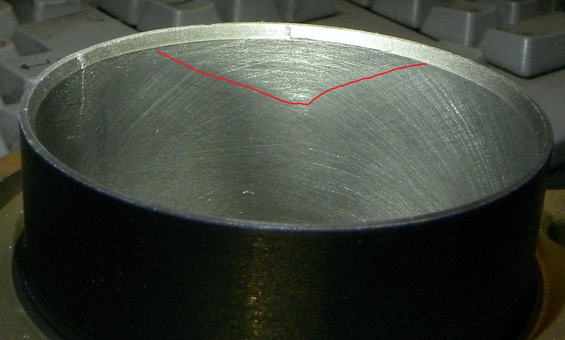

Вот ещё фотка, тут лучше видно куда хон не достал. И ещё видно что у дядюшки Ляо резец споткнулся, это до хонинговки, значит контроля вообще никакого.
У головы пока никаких косяков не выявил.
DSCN6841.jpg [ 138.18 KiB | Просмотров: 6621 ]

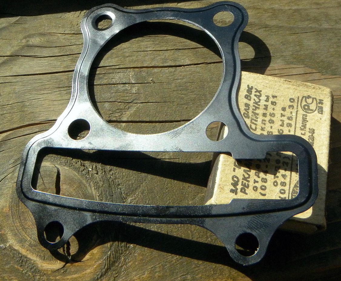

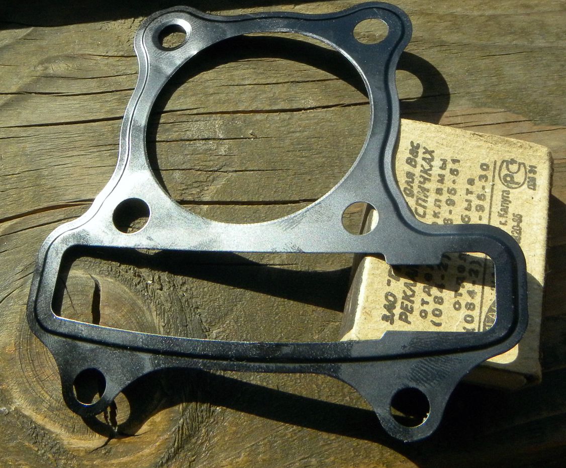

И довольно странная прокладка, почти нет подштамповки по дырке цилиндра, ощущение что она была, а потом просто по ней вырубили новую дырку под 50 мм
DSCN6845.jpg [ 263.62 KiB | Просмотров: 6618 ]

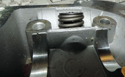

Рассматривал голову, чот стало казаться, что впускной клапан сильно утоплен в тарелке.
Рассухарил.
Клапан действительно 23 мм в диаметре, но длина не 64, а 62. Во как.

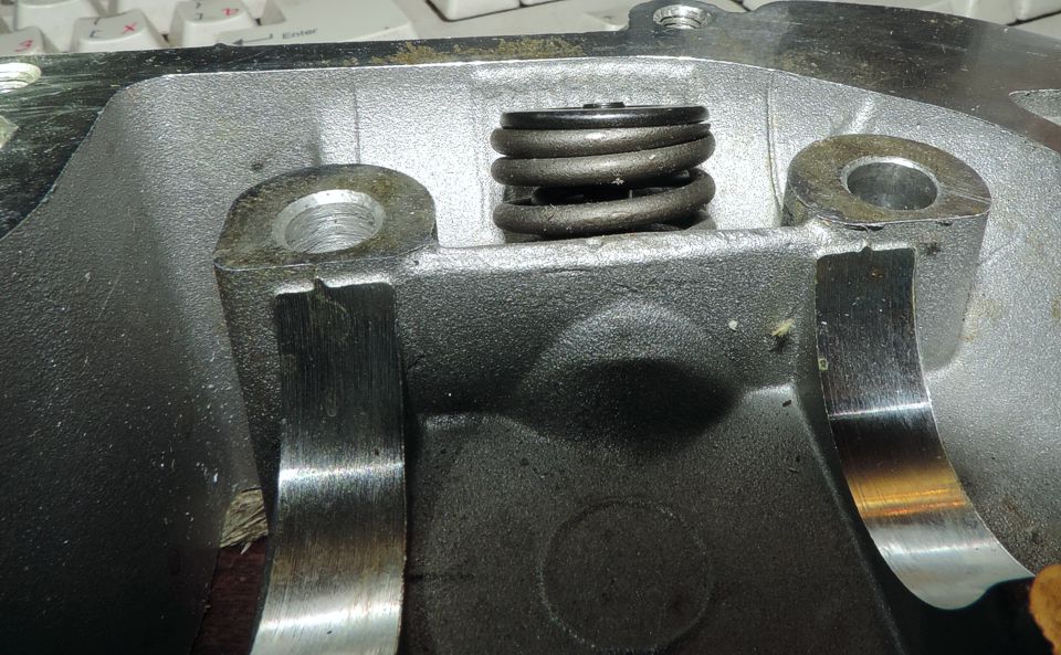

Хотя может клапана специально утоплены. Ну там для продувки лучшей или для более высоких оборотов, чтобы не задевали *DONT_KNOW*
А на фото во это место, где хона не хватает? ато я не понял
DSCN6841.jpg [ 188.23 KiB | Просмотров: 6456 ]
СообщениеДобавлено: 26 Май 2015, 20:31
Оно самое. Хонингование делается в два приема, сначала грубыми брусками, потом финишными.
Вот финишные дотуда не достали.

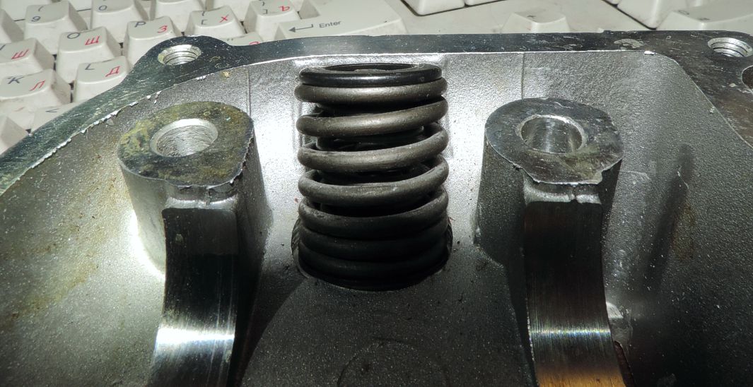

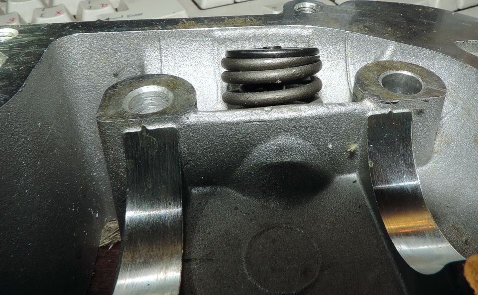

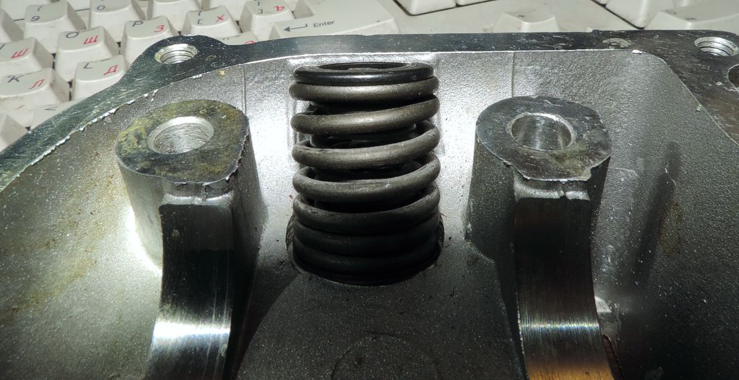

Клапан утоплен в верхней тарелке. Под которой пружины.
Выпускной клапан вроде нормально, вон видно торчит
DSCN1009.jpg [ 170.69 KiB | Просмотров: 6392 ]
а впускной наружу не выступает, утоплен в тарелке
DSCN1010.jpg [ 155.62 KiB | Просмотров: 6392 ]
