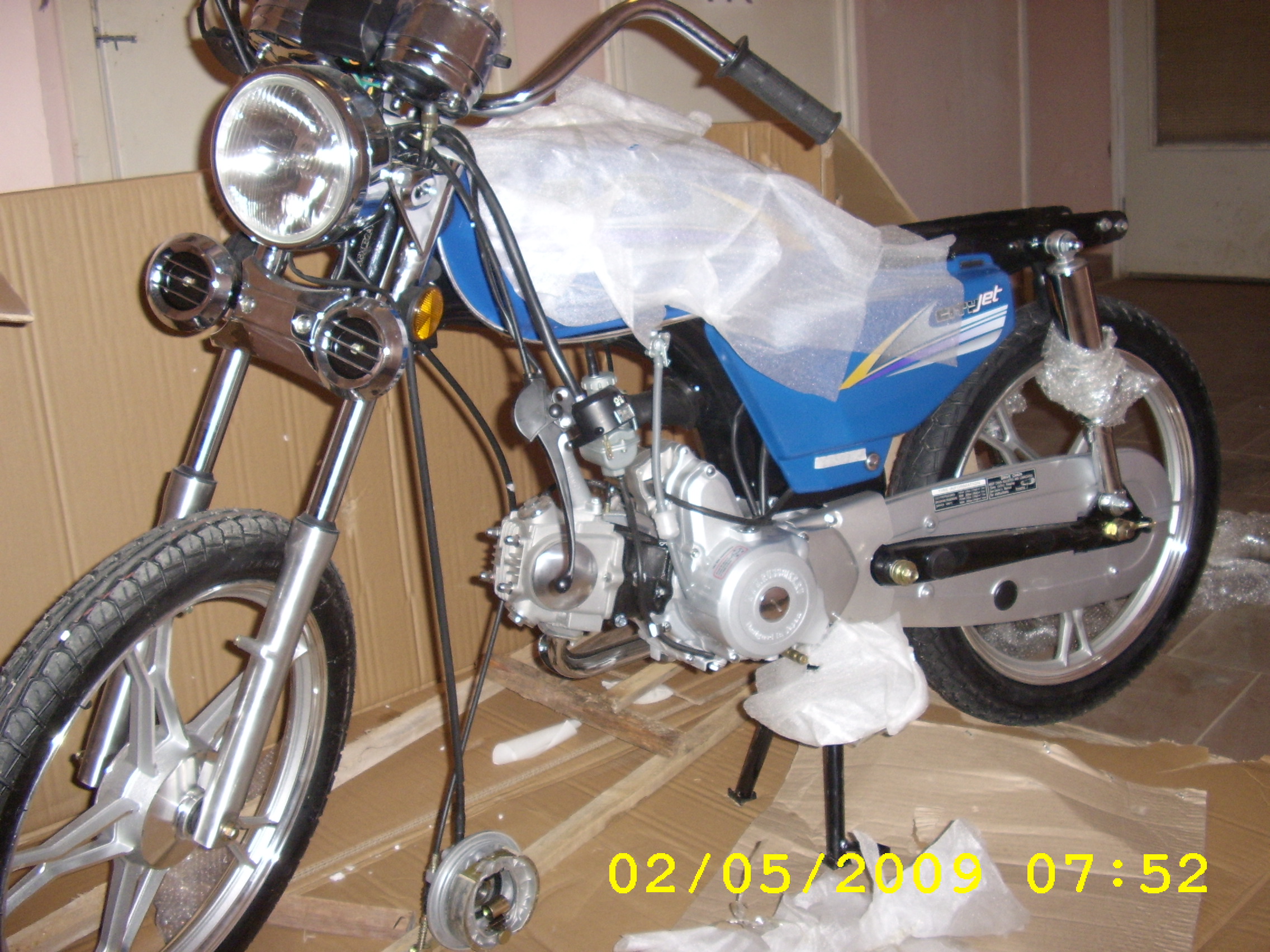

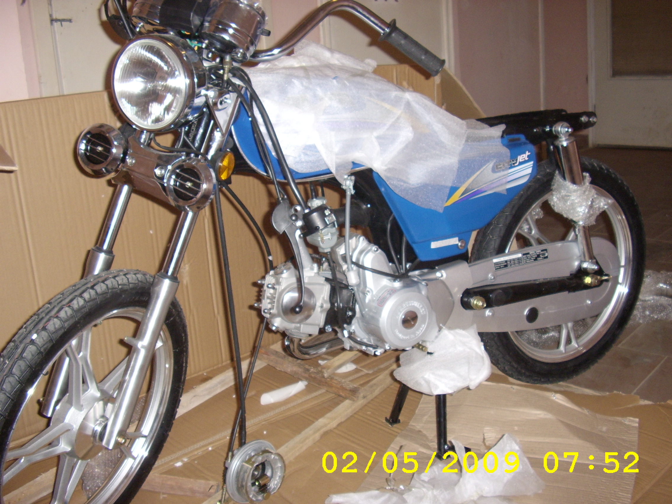

Вот купил себе это(коробочный вариант).Загрузил в Шевроле Лачетти(универсал),на левый бок,и привез домой.Один,затащил волоком коробку в грузовой лифт ,начал сборку.
419.jpg [ 974.78 KiB | Просмотров: 5222 ]
