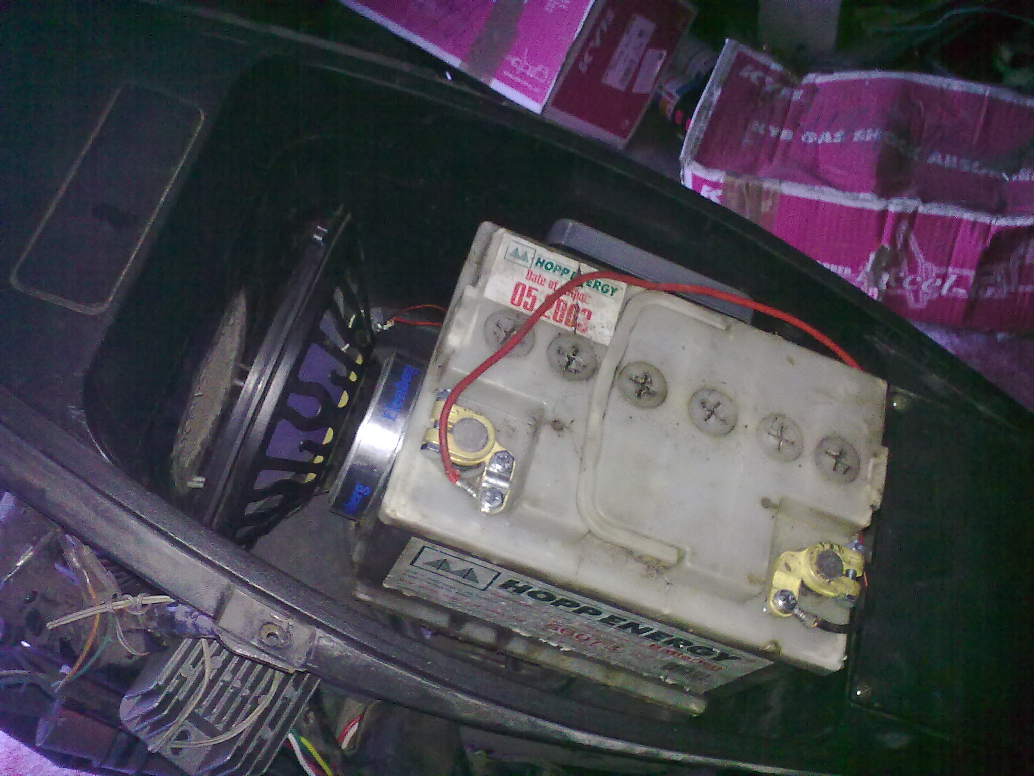

вчера поставил концевик на передний тормоз, поменял лампочку в стопаке, залил масло, установил аккумулятор в багажник, поставил воздушный фильтр, а также поставил 6-катушечный статор. завести не удалось... причину не стал вычислять, т.к. и так задубел (на улице -32). подозреваю что гонит статор и нет искры... либо просто замерз бензин в карбе. вот смотрите как встал акк:
20022010359.jpg [ 472.86 KiB | Просмотров: 3945 ]
решение придумал оригинальное) стоит он не на дне унитаза, а на... подлокотнике от офисного кресла) валялся в гараже под рукой, попробовал - вошел как влитой, упираясь в три конца унитаза и опираясь стороной крепления на стенку унитаза. короче говоря, стоять будет :) электрику проверил, все работает :) даже могу теперь музыку с пульта сигналки включать)) теперь ждем потепления... будет хотя бы +5, как раз придет нормальный статор и топливные шланги, и буду делать
