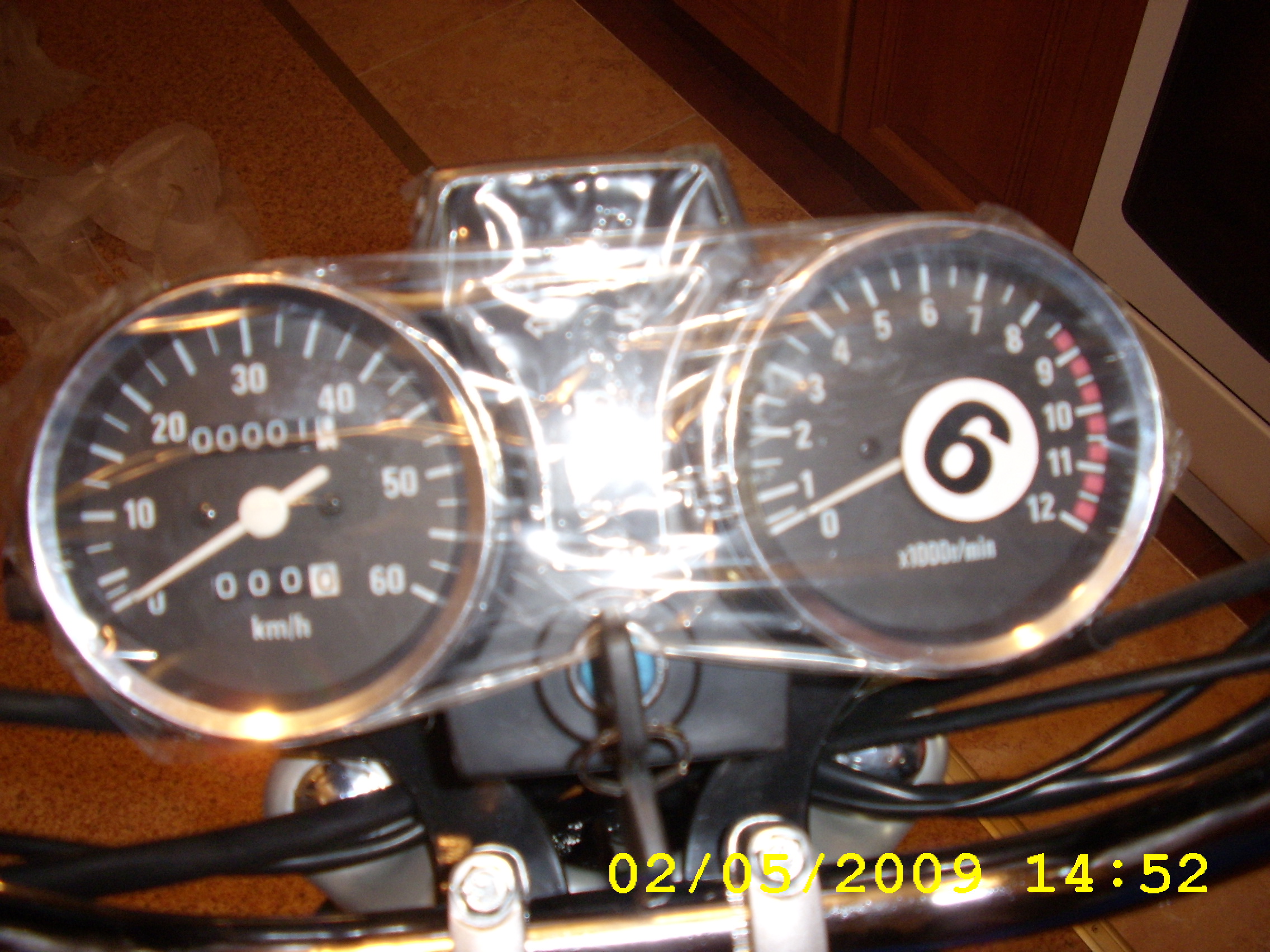

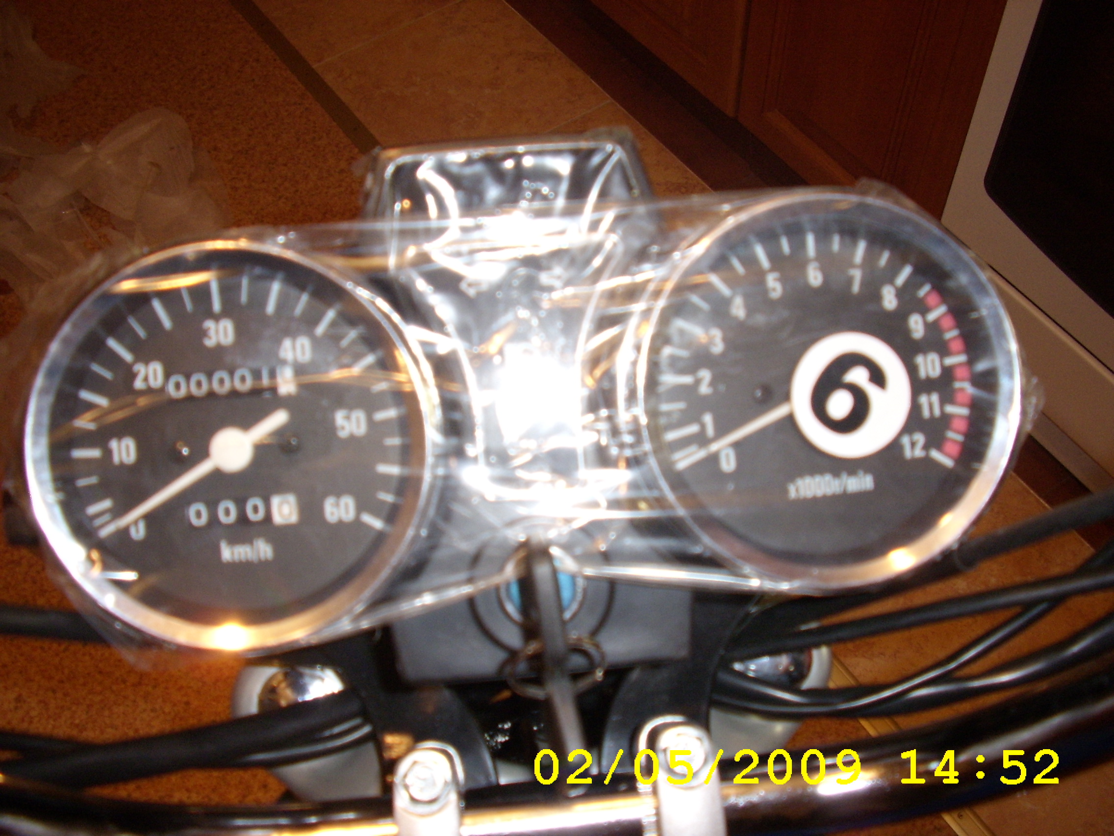

На этом мопеде оба тормоза барабанные,четыре передачи,электростартер,амортизаторы регулируемые,тахометр,спидометр,цифровая индикация передач.
431.jpg [ 1004.46 KiB | Просмотров: 5509 ]
