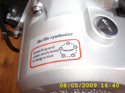

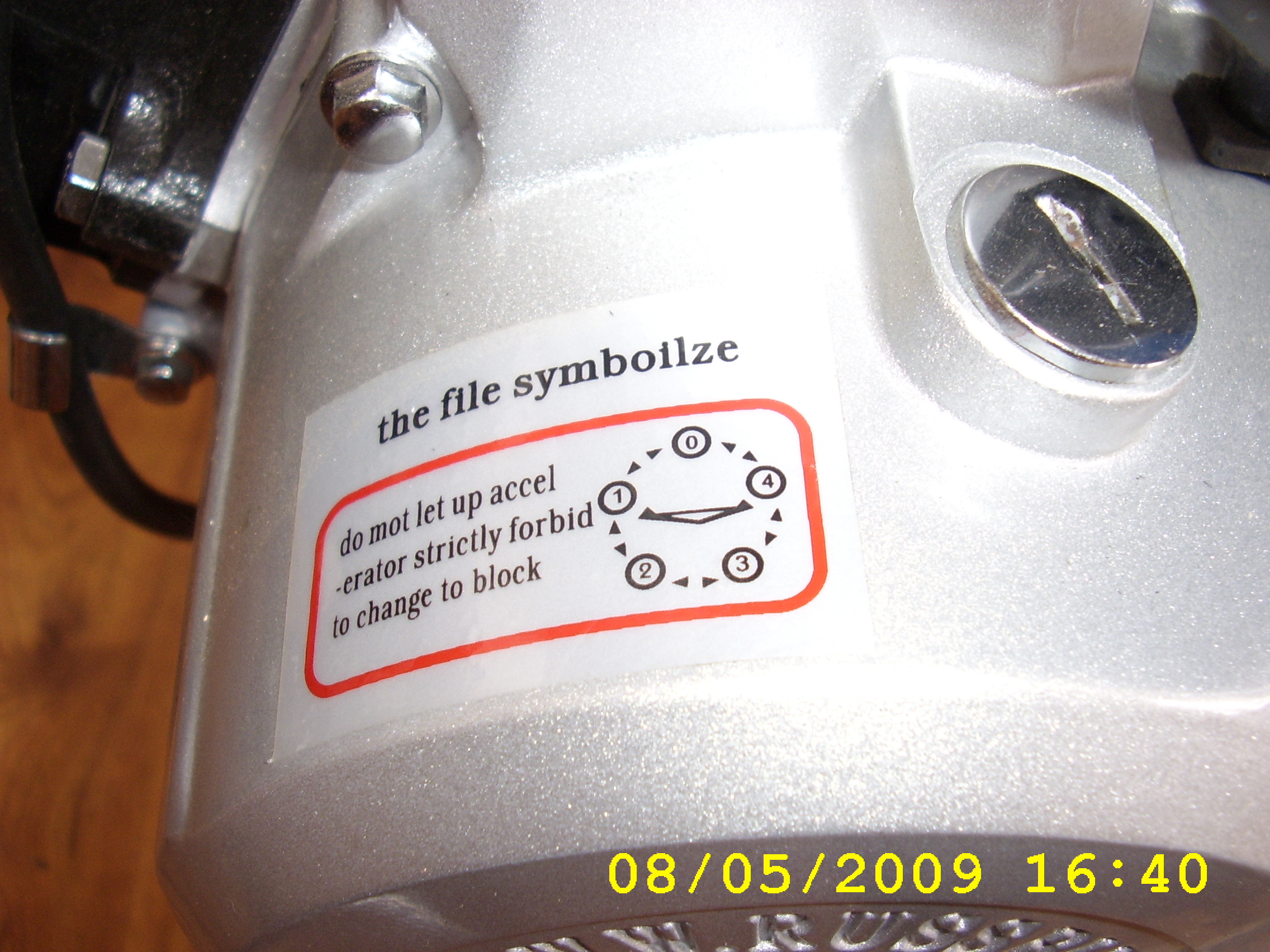

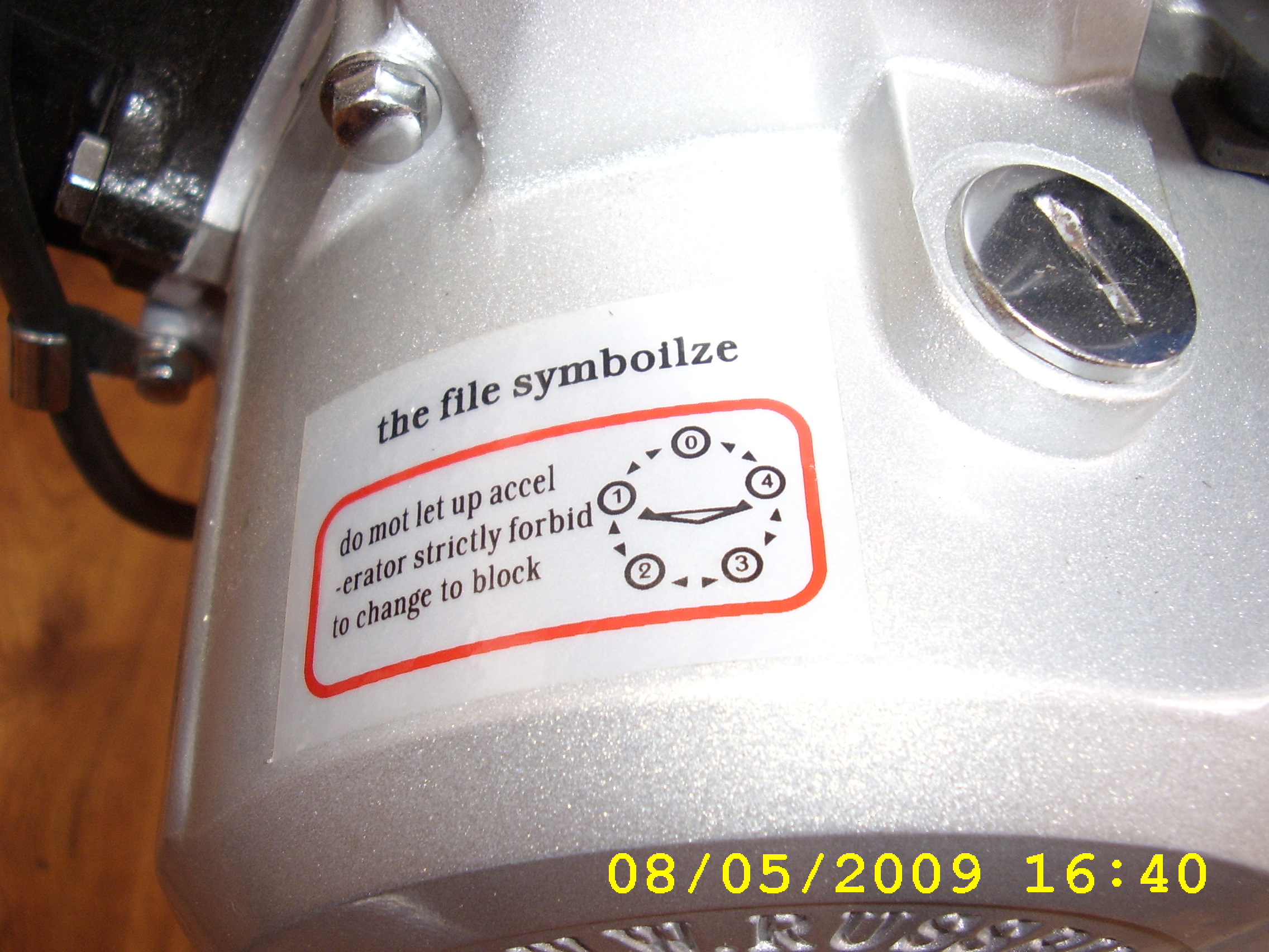

А всё таки?
Wind с пятью передачами (если нейтраль не считать :-D ) в природе существует или нет?
модели FMB-FMA имеют четыре передачи и отличаются только типом
сцепления. Ручное или центробежное (автоматическое)
Ну, как отметил hrunov, наверное это неверно. :)
А посему еще один вопрос: по всем доступным мне материалам получается, что так называемое "ручное" сцепление отличается от так называемого "центробежного" (которое в одних источниках "центробежное", в других источниках - "КПП-полуавтомат") только наличием рычага, принудительно делающего абсолютно то же, что и привод "полуавтомата", действующий от педальки переключения передач... Сцепление же и в том и в другом случая остается центробежным.
Я прав, или еще и здесь варианты?
гы. У мопедки Delta двигатель 1P39FMA, центробежный полуавтомат... Других разниц с FMB, кроме карбюратора и его патрубка, а также деталей декора крышек, что-то не вижу. Разве что у FMA после четвертой передачи нет нейтрали; нужно сощелкиваться назад, через первую; что жутчайше неудобно. Но по тенденциям того, ради чего это сделано, смею предположить, что циклическое переключение N-1-2-3-4-N-1... и из FMB ликвидировали. Так?

На FMB переключение по кругу ,а 5 передач есть у Альфамото ,называется,кажется Вайпер Актив.
445.jpg [ 1007.25 KiB | Просмотров: 5414 ]
