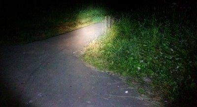

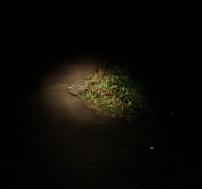

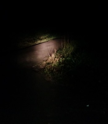

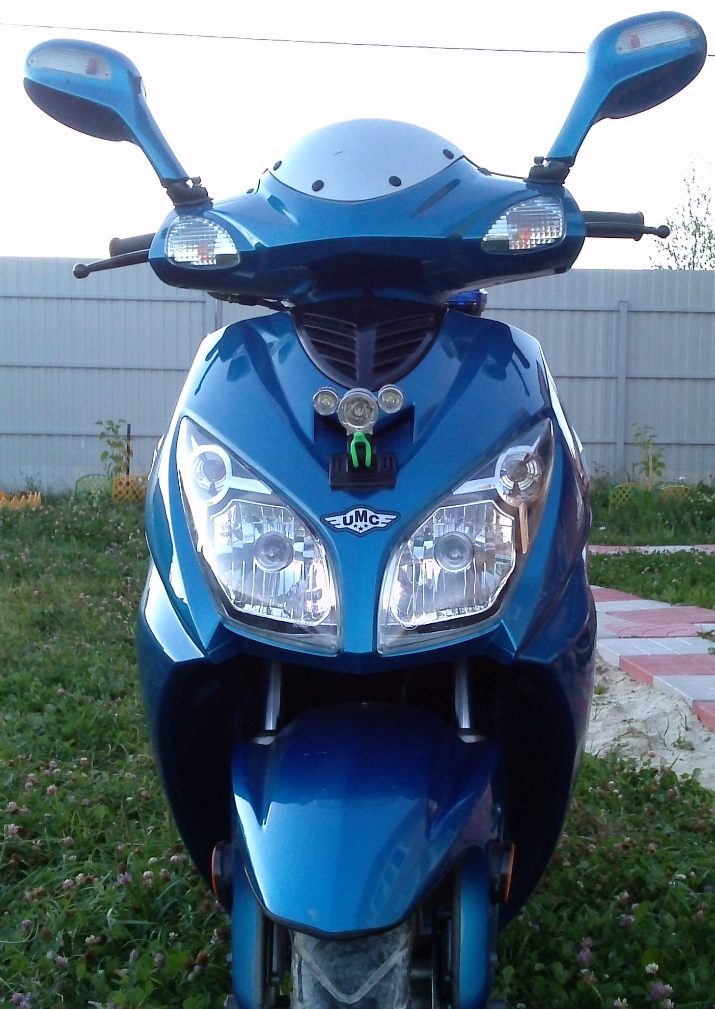

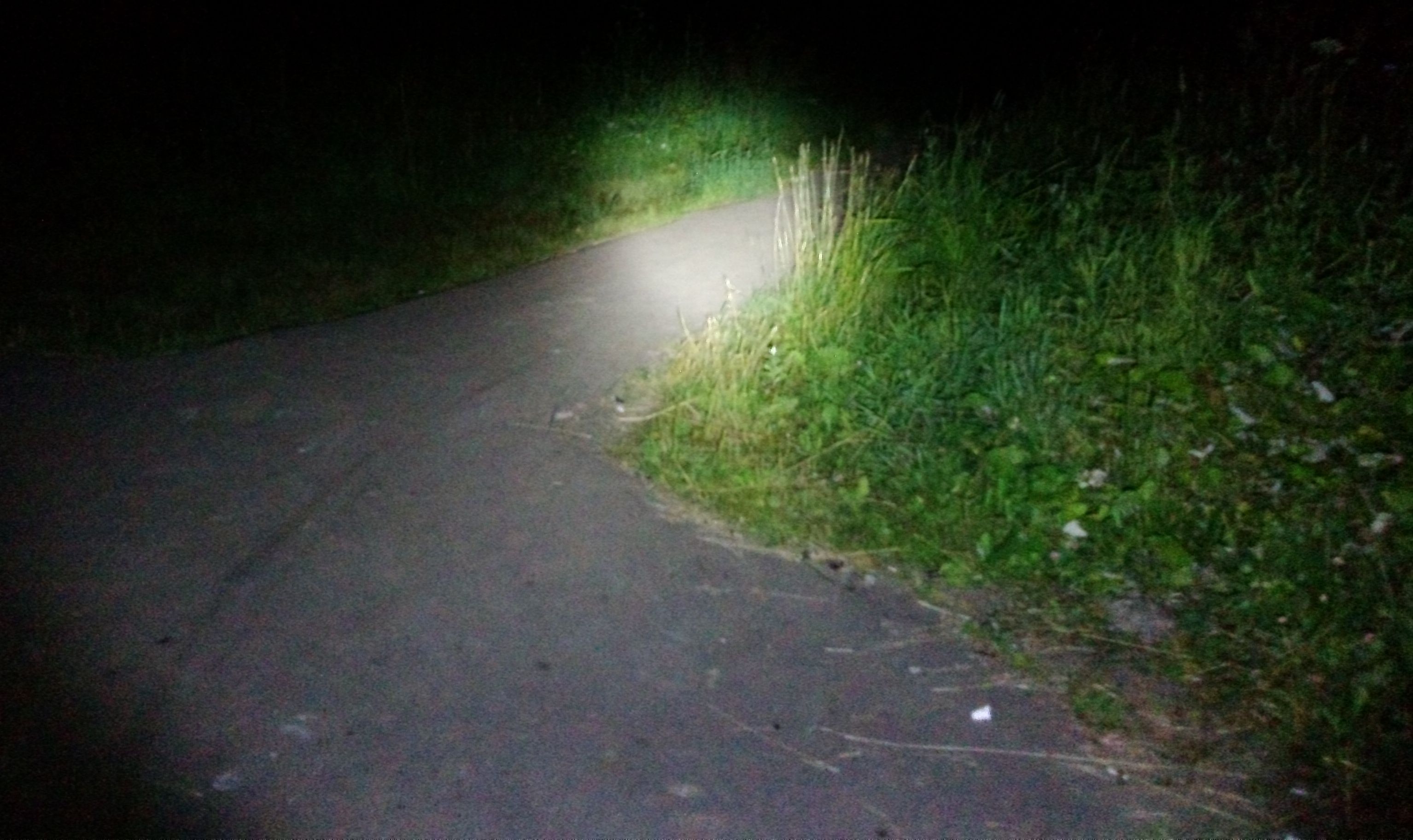

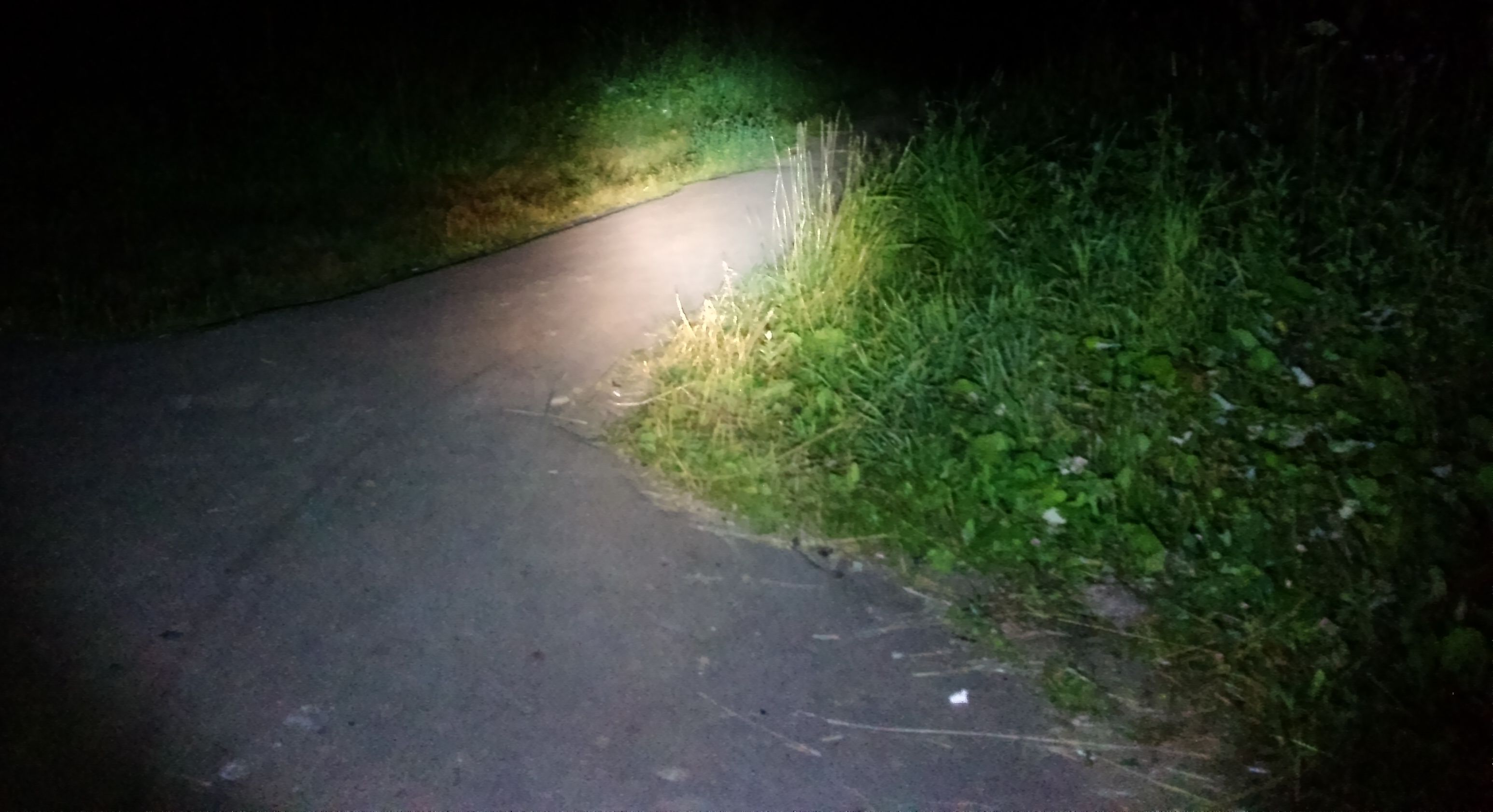

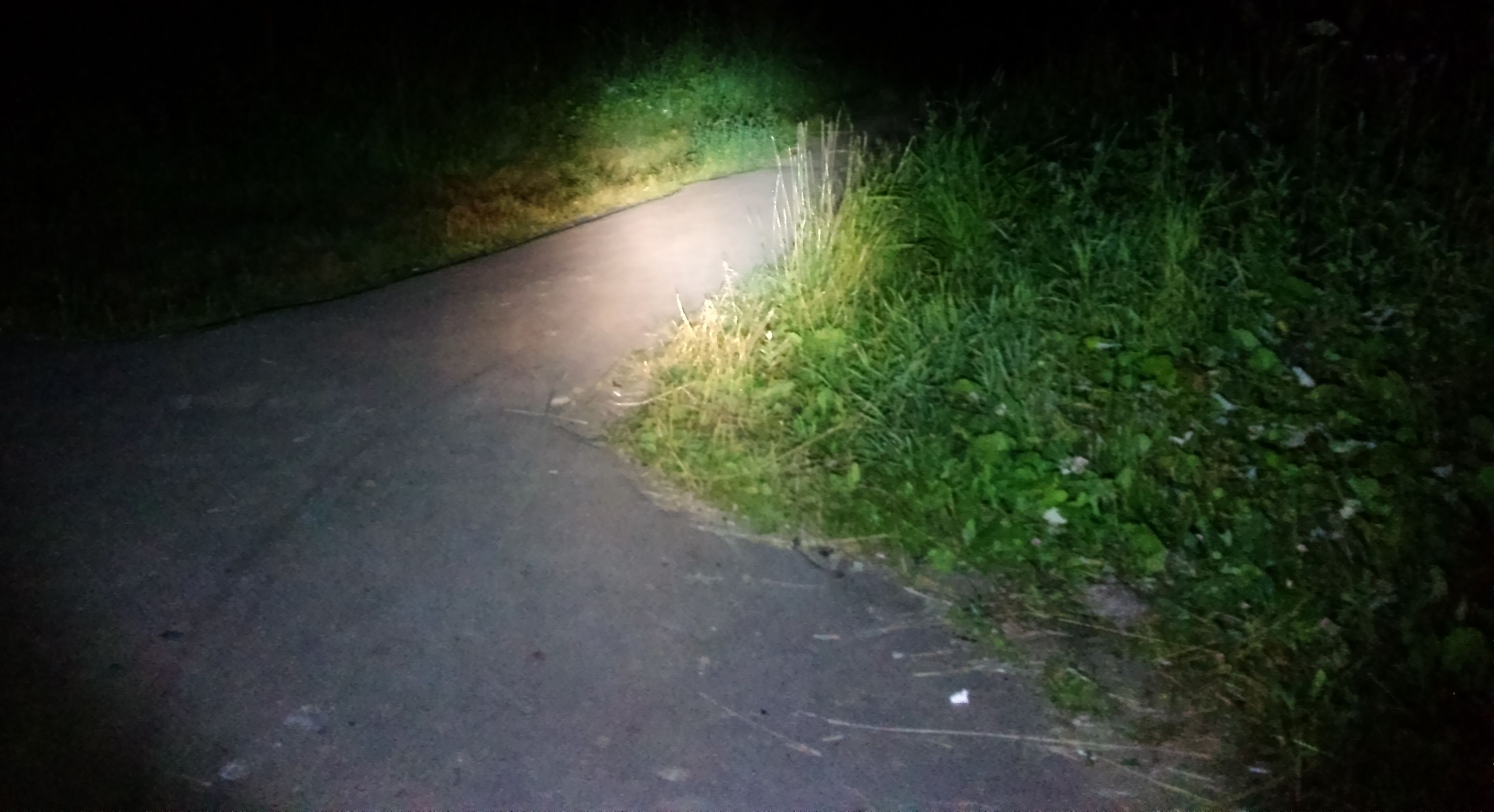

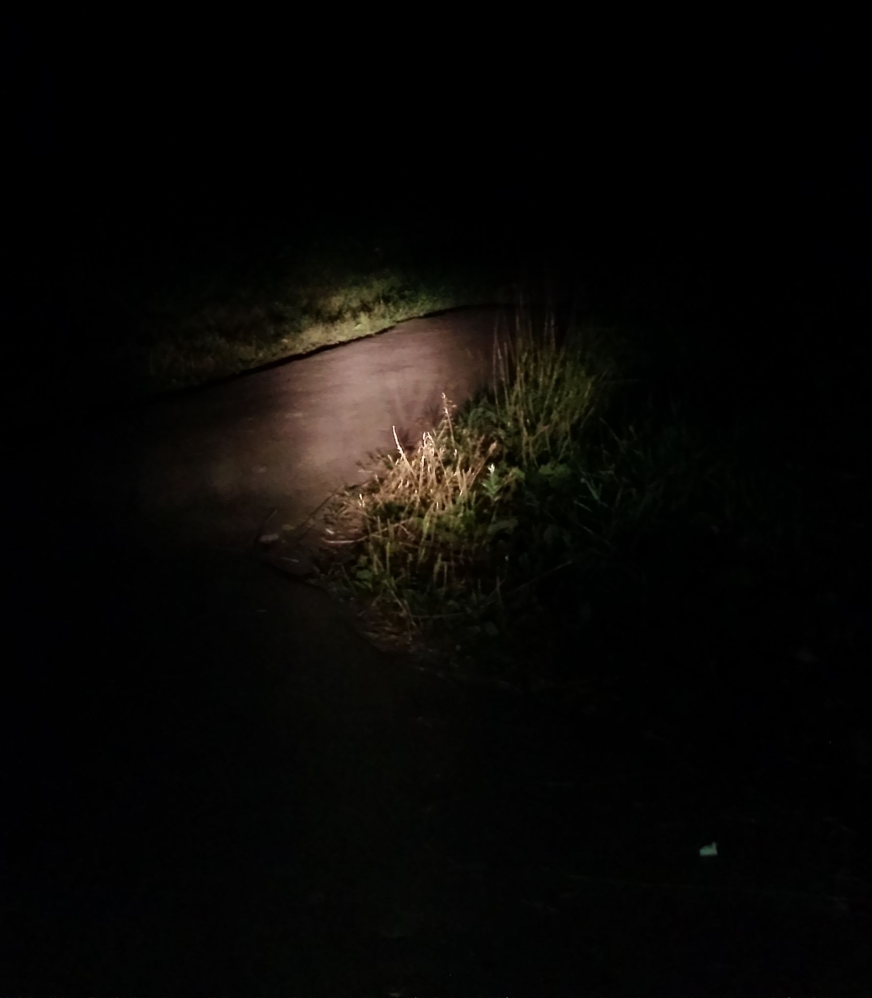

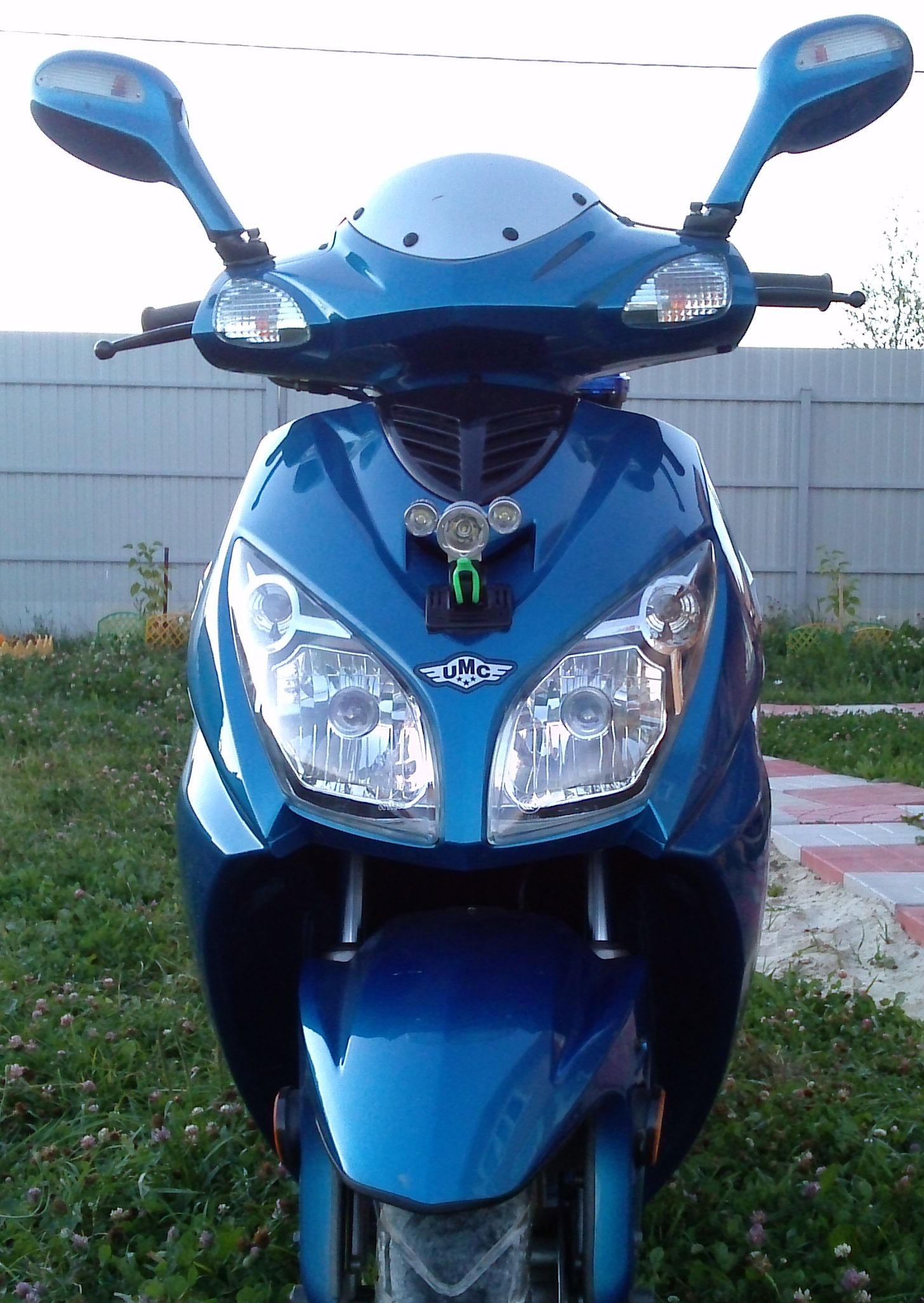

Попробывал проехаться со штатным светом , он не устроил совсем . Можно было бы поставить светодиоды в родные фары , но стремно их покупать ,т.к. стоимость одной лампы ~2500-4000 руб. ! И будут ли работать они у наших скутов неизвестно ,т.к. вроде они для постоянки ( но надо проверять) , покупать ради экспериментов - выходит слишком жирно . Вот и решил купить вело фару . Освещает вполне , теперь ямы хоть видно . Слепят они конечно встречку - это факт , уже моргали встречные , но т.к. я по дорогам общественного транспорта не езжу ,а только по проселочным , то вполне подойдут .
Комментарий к файлу: Вот так прикрепил велофару , на двухсторонний скотч , кнопка включения на руле
CAM00299.jpg [ 358.96 KiB | Просмотров: 13980 ]
Комментарий к файлу: Дальний штатный свет + велофара
CAM00298.jpg [ 373.83 KiB | Просмотров: 13980 ]
Комментарий к файлу: Дальний+ближний велофара
CAM00296.jpg [ 543.42 KiB | Просмотров: 13980 ]
CAM00295.jpg [ 117.73 KiB | Просмотров: 13980 ]
Комментарий к файлу: Ближний штатный свет
CAM00294.jpg [ 214 KiB | Просмотров: 13980 ]

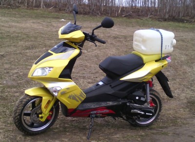

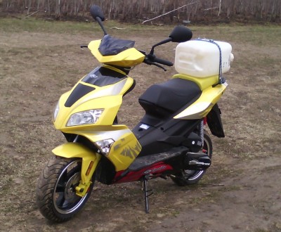

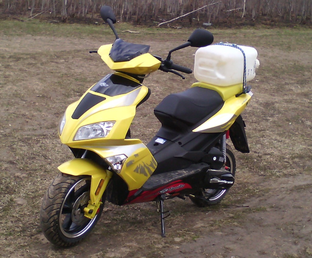

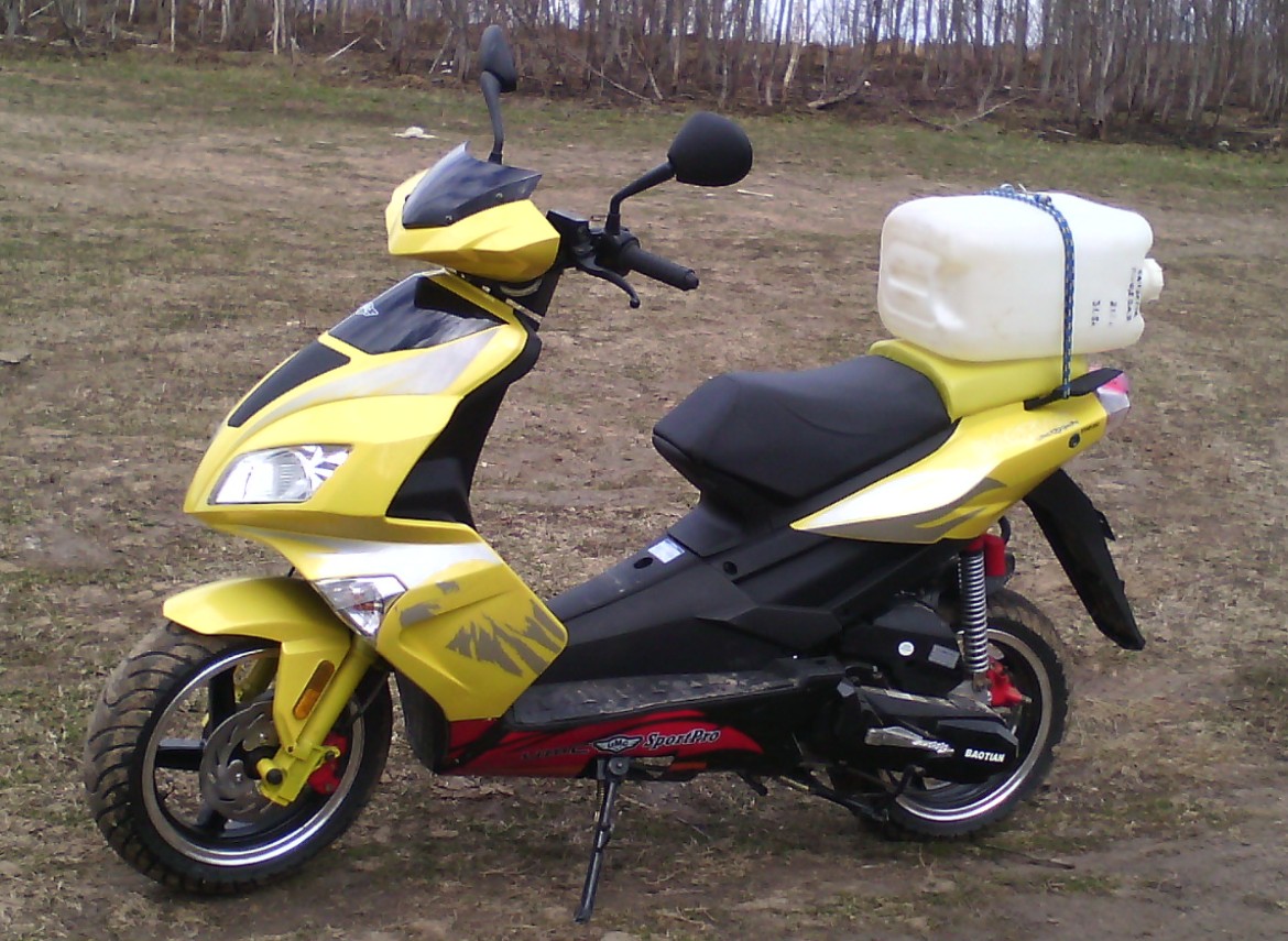

Ездил за водой на ключ на своем красавчике. Пробег 18 км. Пока все нравится :-D
2015-04-24_142623.jpg [ 258.31 KiB | Просмотров: 13668 ]
2015-04-24_142652.jpg [ 222.54 KiB | Просмотров: 13668 ]
