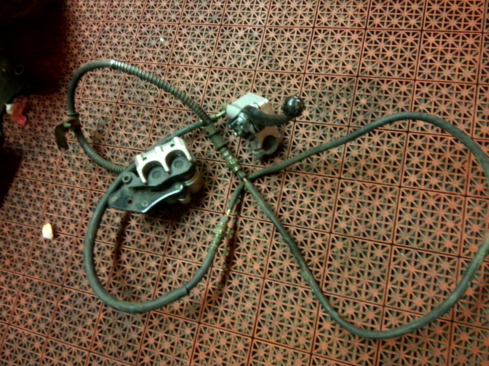

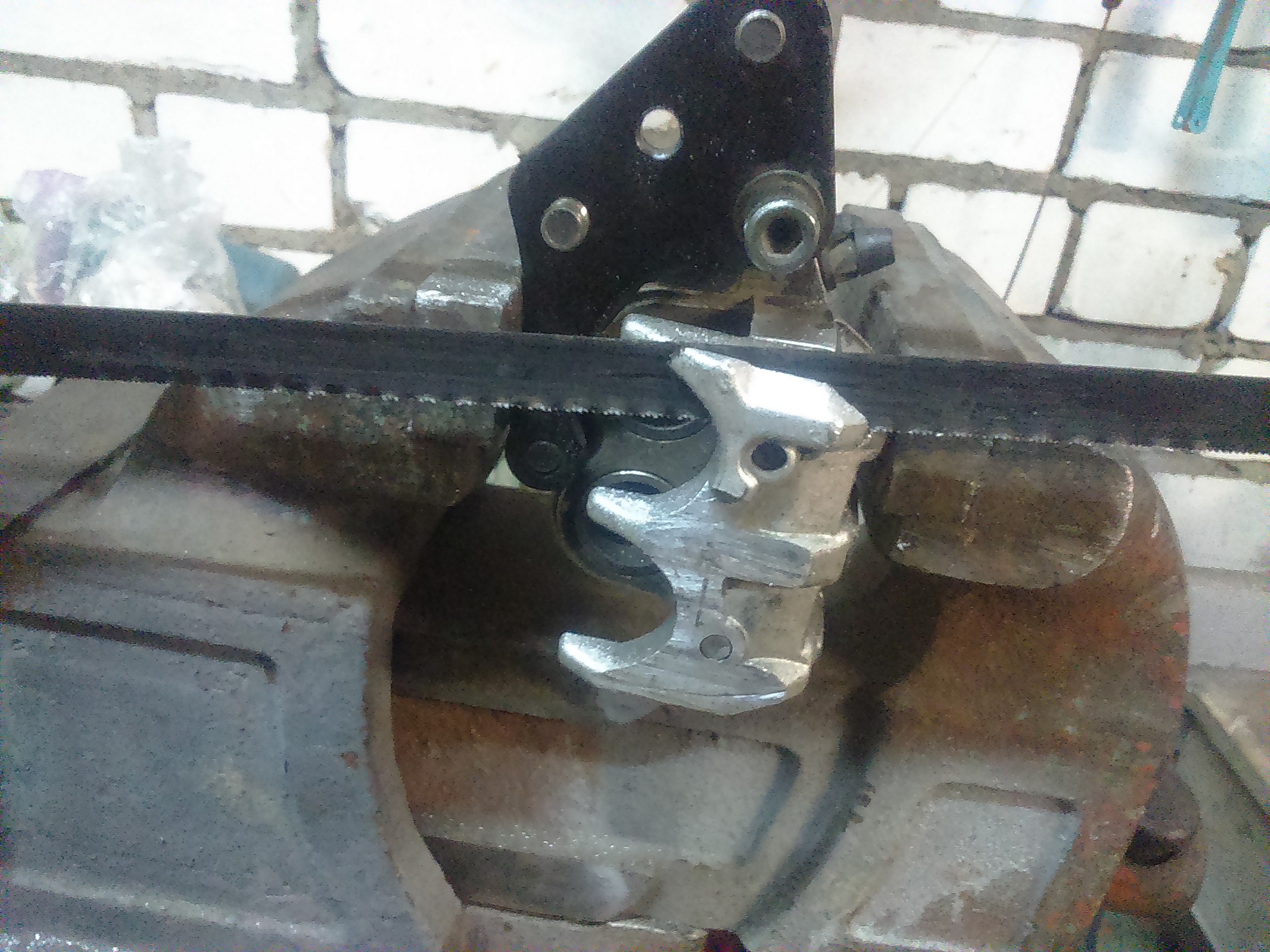

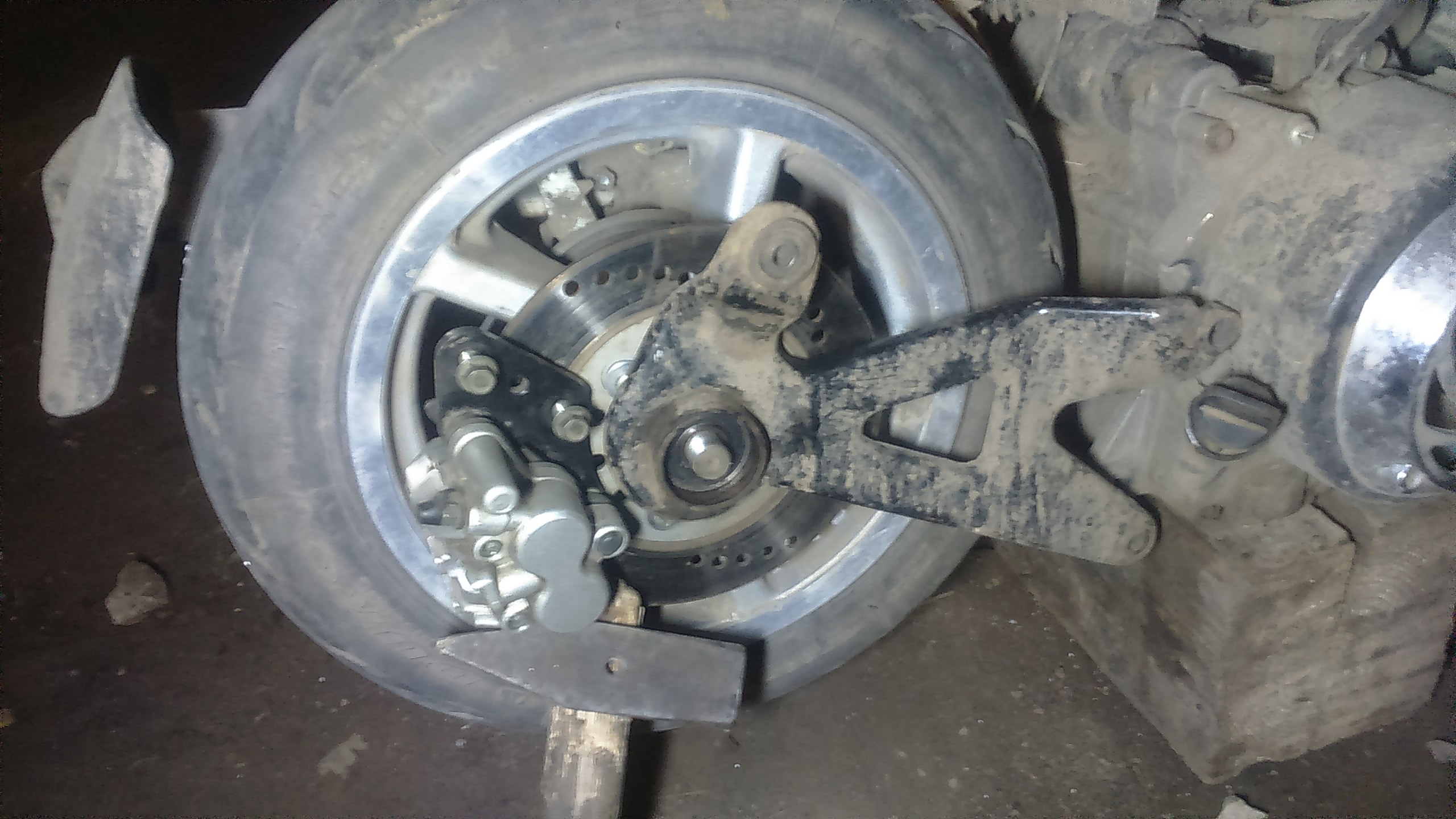

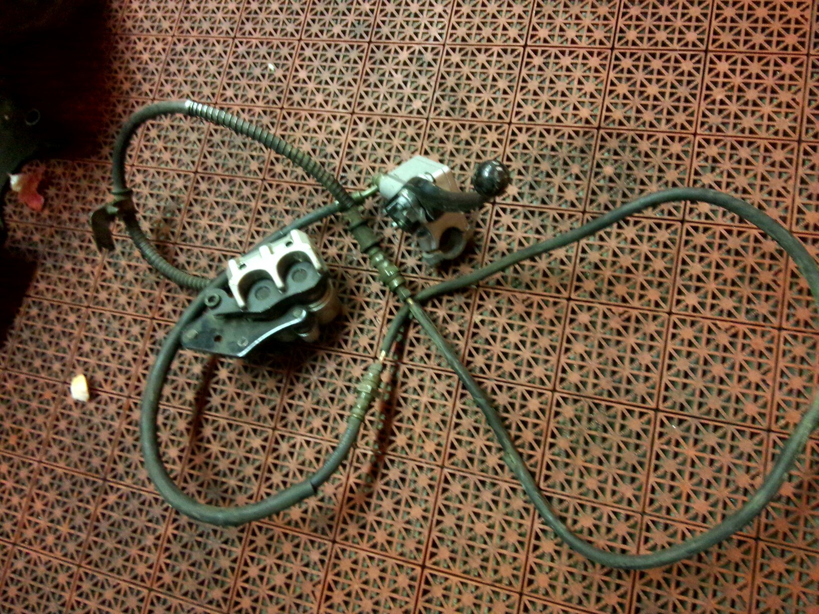

из за косяка с барабанными тормозами, которые ни черта не тормозили, и вообще барабан накрывал только 50% колодок :-D было решено найти дисковую тормозную систему заднюю, через три колена, через знакомых был приобретен комплект этот!!!, с виду как на нирване моей все 1 в 1.
JdMC8OszgDs.jpg [ 608.42 KiB | Просмотров: 13347 ]

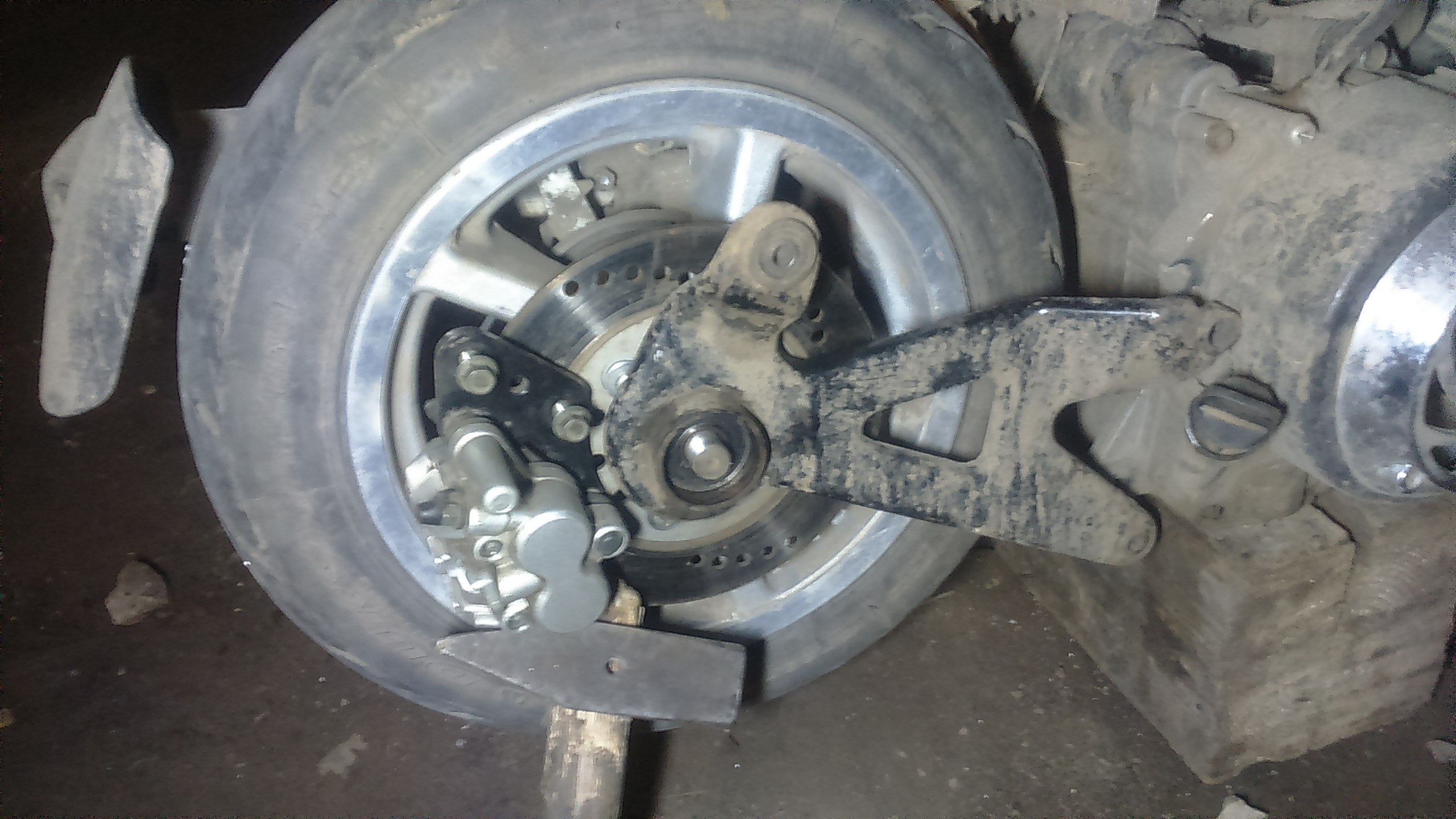

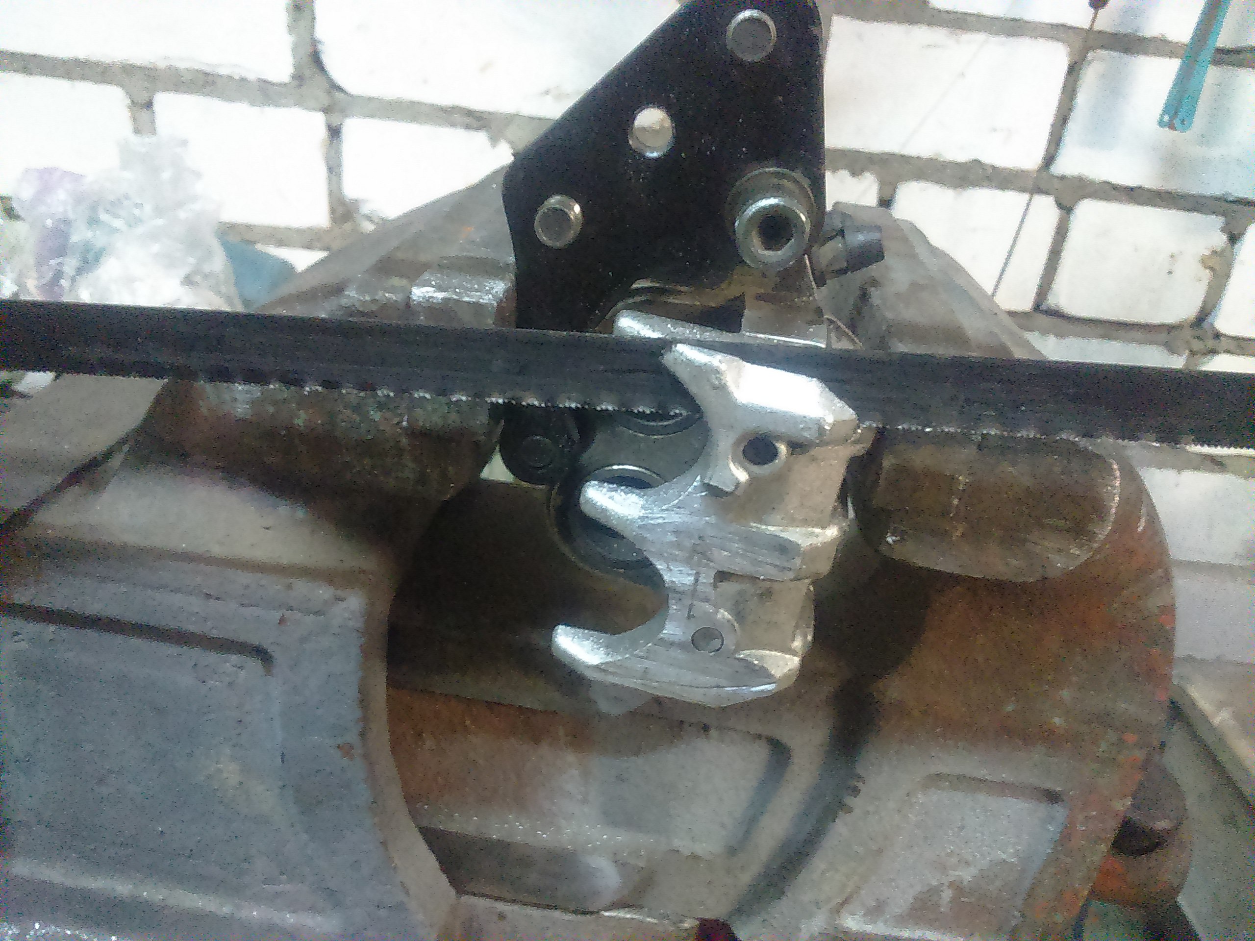

немного принялся с подгонкой суппорта...из-за того что суппорт толстый и слегка не влазил в мои параметры, пришлось убрать в нем много мяса лишнего!
YKXh12J23N0.jpg [ 780.49 KiB | Просмотров: 13347 ]
на данный момент получилось что то подобное, опять же все в процессе подгонки, конечный результат позже

На моём варианте пилить суппорт не пришлось, правда снимать тяжеловато. Барабанный остался как стояночный.

по поводу суппорта, у тебя пилить не пришлось потому что твой диск 2.50, а мой 3.50 да и к тому же у меня вылет барабана другой потому что сам диск от 139qmb. вот покрышка меня твоя заинтересовала, какой размер??? высота мне ее нравится

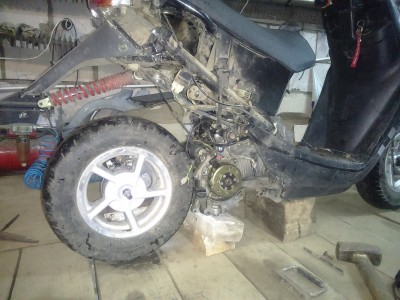

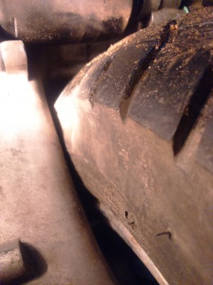

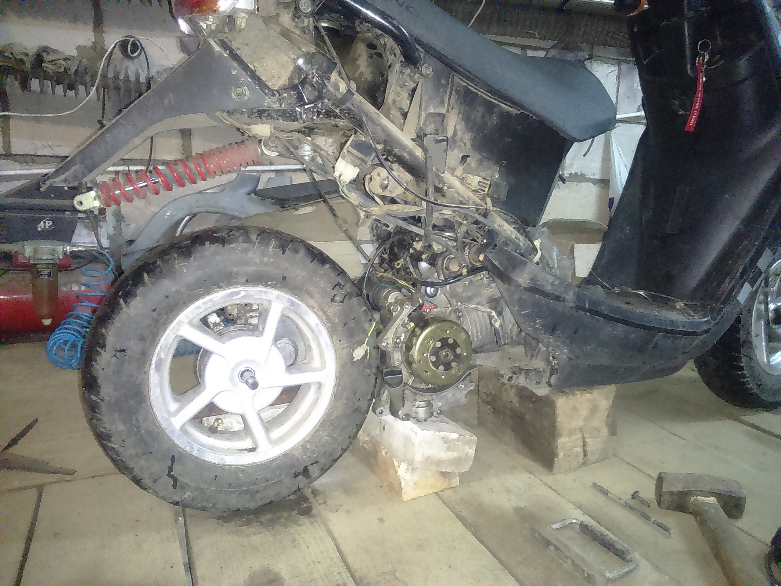

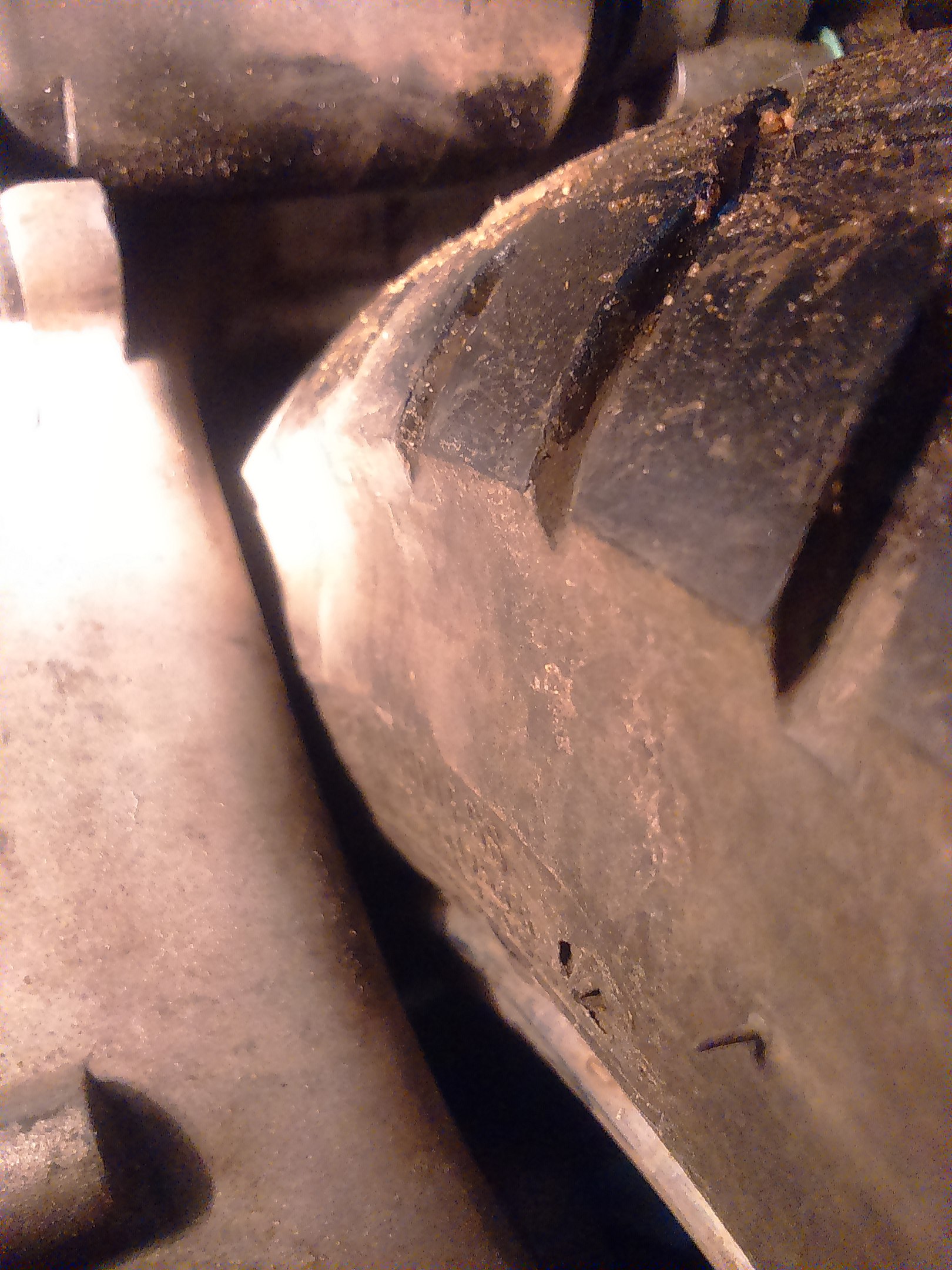

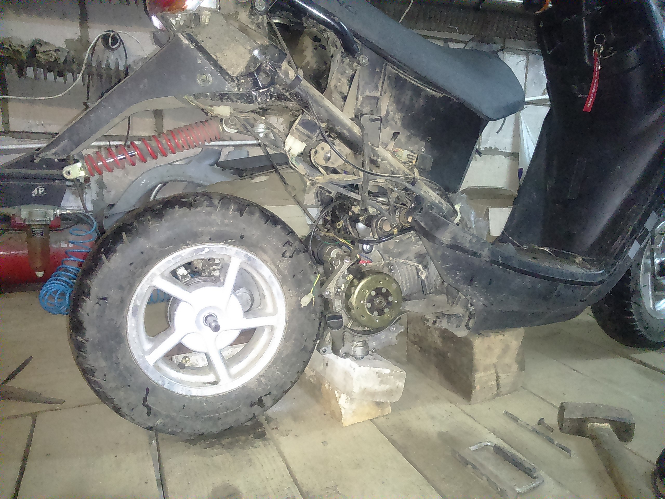

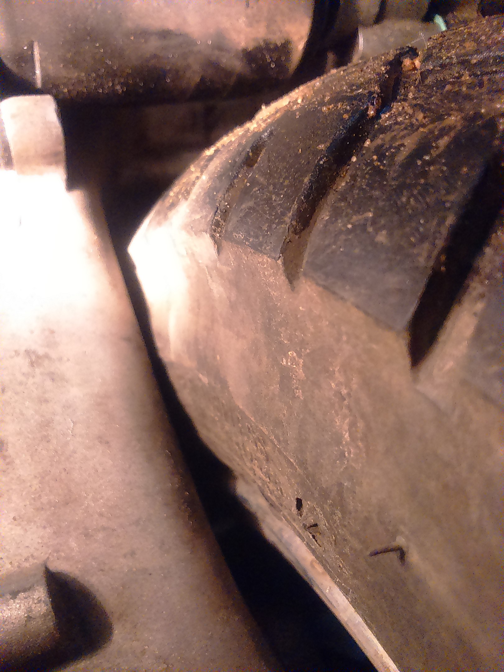

в спущенном виде это не страшно, меня больше всего волнует ширина)) ибо я когда ставил диск 3.50 с резиной 3.50 на 120/90(фото ниже), она по ширине просто на просто не влезла, пришлось ставить 90/90, а она уж очень низкая

Мой диск 10Х2,5, между картером и кронштейном до покрышки по 2-3мм.

ну вот, а у меня не встает уже с этой покрышкой кронштейн под второй аморт, и в картер упирается...мне бы вот по высоте такую же покрышку найти, а по ширине как 2.50 :001

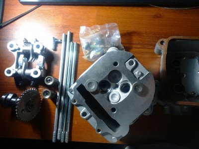

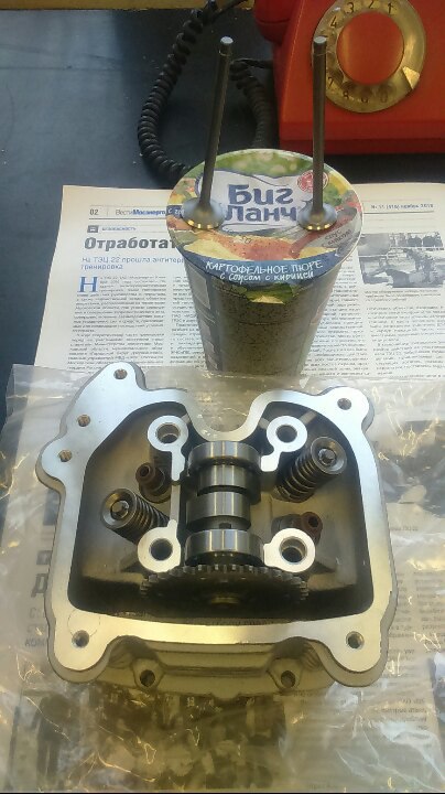

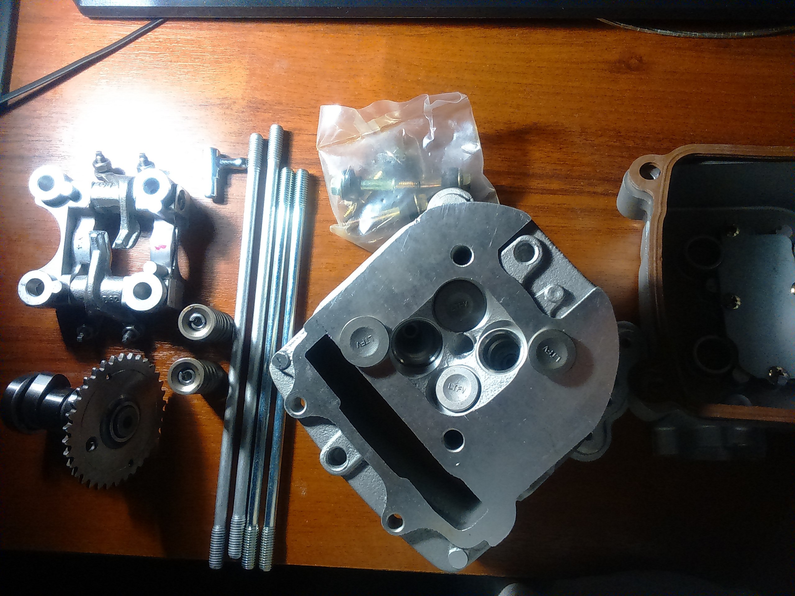

как говорится , не ел не пил, на мечту копил!!?? :-D
1AwIju-OHA8.jpg [ 70.53 KiB | Просмотров: 13197 ]

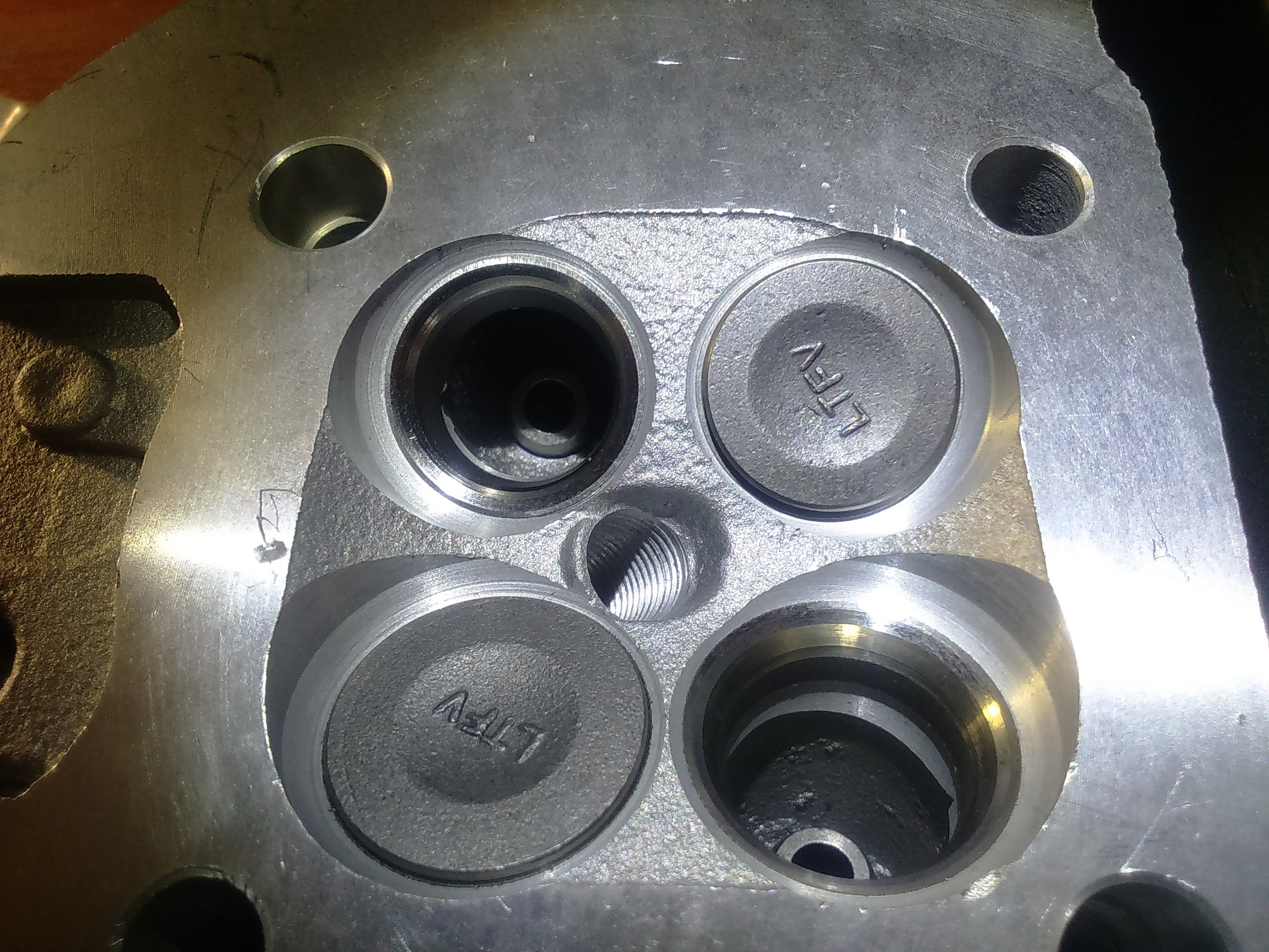

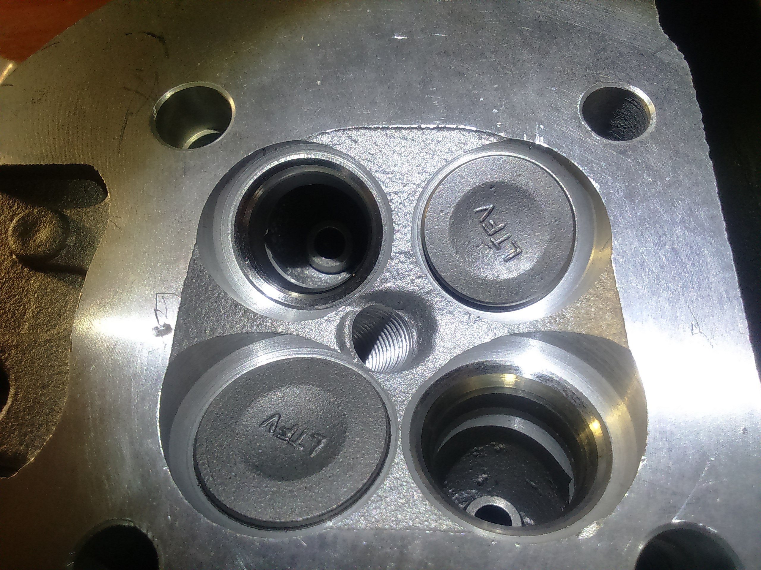

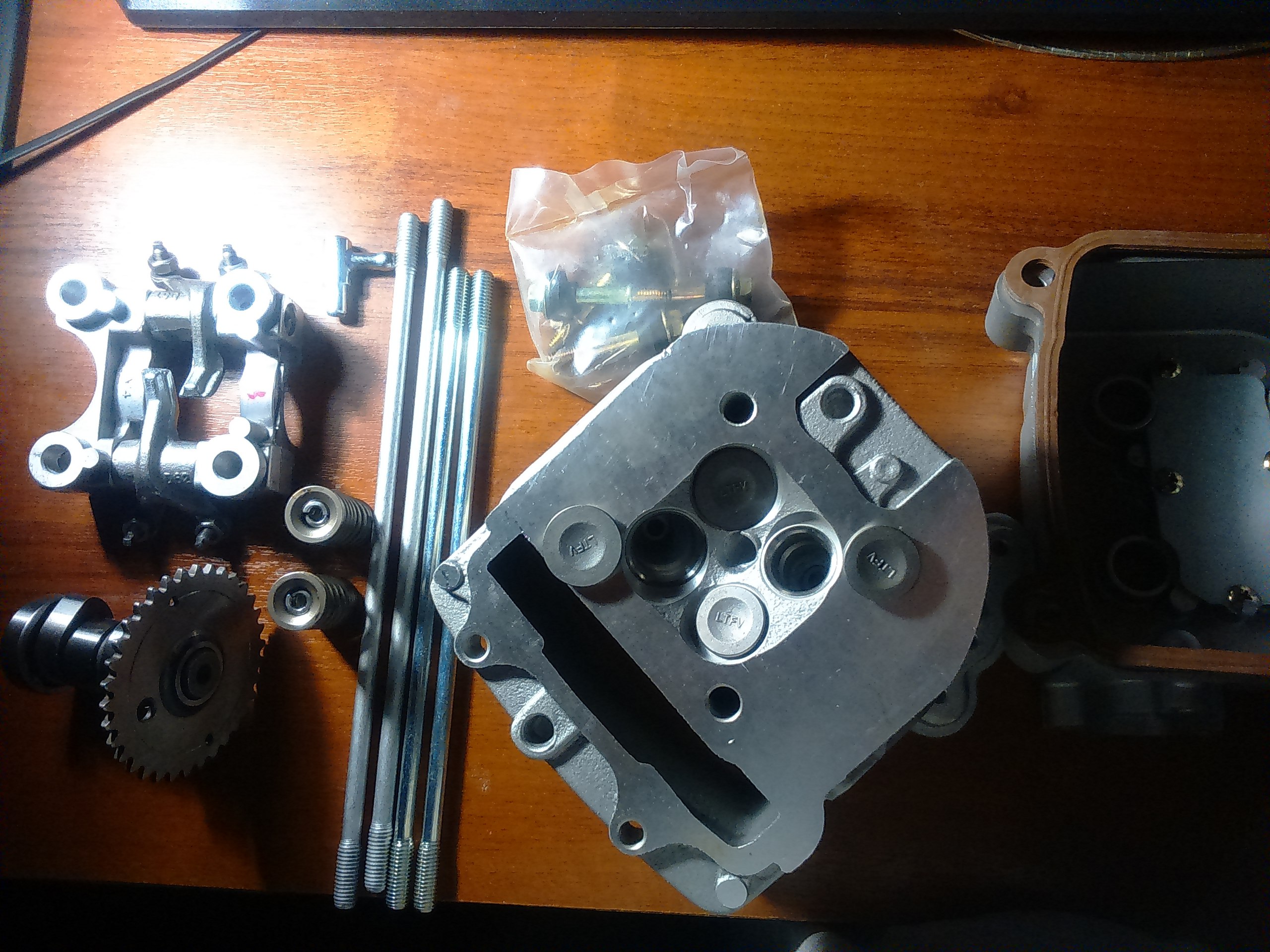

не хватает только цепи длинной и свечки. в принципе комплект достойный брал с алиэкспресса, литье не сказать что на высоте но, прошлифовано все хорошо!
EXS--WqcnwI.jpg [ 770.82 KiB | Просмотров: 13197 ]

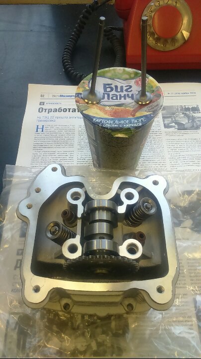

впускные седла по 16мм, клапана маркированные (не магнитятся)... впуск - KDU 4V 21.5. выпуск KDU 4V 19... сфоткать не могу фокус не берет, верьте на слово :-[
кулачки распредвала... впуск 28мм, выпуск 29мм
SFBsESxsFhI.jpg [ 1016.27 KiB | Просмотров: 13197 ]

За сколько брал голову и у кого?
У этого? - https://ru.aliexpress.com/store/product ... 0.0.ewlfmF
 Заголовок сообщения: Re: Бортовой журнал - Haobon QT-10 by DMZ
СообщениеДобавлено: 24 Dec 2016, 21:26
Зарегистрирован: 13 Май 2013, 21:38
Сообщений: 91
Откуда: 33region
Скутер: irbis nirvana 2008г, jialing - jl50qt16
да у него!, там мой отзыв с подробными фото есть :-x
интересный факт оказался, в том что у головки CMR racing 4v - в стоке впускные клапана меньше...но распредвал у CMR крупнее и по фазам другой!
сама головка обошлась в 6990, брал на распродаже, и с продавцом общался он мне пошел на уступки и скинул цену за доставку. но я не только головку еще брал...так по мелочи еще ремень поверлинк, фильтр на карб, сьемник генератора,...и еще что то
