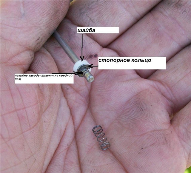

болт регулирует качество смеси для холостых,основная смесь иглой регулируется.опускаешь иглу смесь обедняется,подымаешь обогощается

Скутерный карб нормально работает только при достаточном разряжении на входе, т.е. должен стоять фильтр, который нужно пропитывать , или карб с фигурным золотником. Иглу поднимать безполезно, у тебя беднит смесь при резком открытии. Т.е. ты открыл заслону , воздуха поступает в цилиндр больше, а вот бензина из поплавковой камеры засасывает меньше, пока двигатель не раскрутится. Чтобы этого провала не было в скутерон карбюраторе есть ускорительный насос. Сними карбюратор и посмотри в него со стороны диффузора. В канал выходит латунная трубка. ЕСли в поплавковой камере есть бензин (если нет , то залей), и резко крутануть сектор газа, то из этой трубки в сторону дозирующей иглы должна брызнуть струйка бензина. Иногда эта струйка брызгает на стенку канала, тогда аккуратно подогни трубку плоской отверткой, чтобы бензин брызгал точно в канал.
По идее еще сдерживать лишний воздух должна мембрана со стаканом, в котором находится гнавная дозирующая игла.Но если пружина в ней мягкая, то стакан все-равно поднимается сликом рано. Тогда можно немного подрастянуть пружину. Только перед растягиванием замерь ее начальный размер, чтобы в случае чего можно было ее обратно сжать до прежнего размера.
