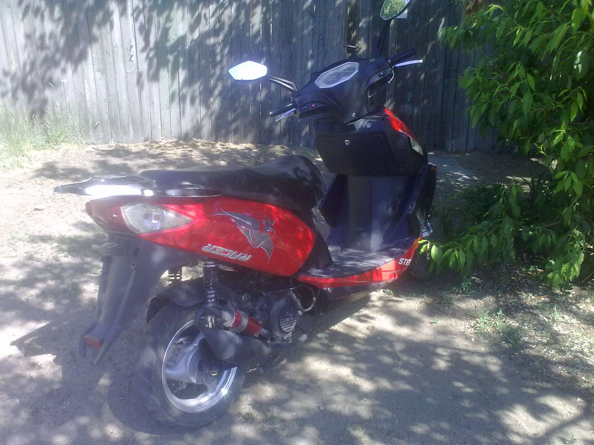

120/70-12.
04062011071.jpg [ 791.22 KiB | Просмотров: 3971 ]

уууу. понятно. спасибо конечно, но у меня у самого примерно такой же протектор....

DjMaN,а скутер в хорошем состоянии,молодец *THUMBS UP*

А кто молодец, DjMan или скутер? :)
Ваще он, конечно, чисто вымыт. :) Больше что либо сказать о техническом состоянии по фотографии трудно. При таком внешнем виде скутер может, например, и не заводиться вовсе. Или не ехать. Но будет блестеть!

скутер мой возит хозяина и не жалуется ни на что :) хотя у него и растянута цепь грм и разбиты посадочные места в картере под подшипники колена и не работает датчик топлива и сильно выработан цилиндр... денег нет на то чтобы это все исправить :(

мотор грязью забрасывает при таком подкрылке?

это родной подкрылок. он длинный на самом деле, так сфотан просто
