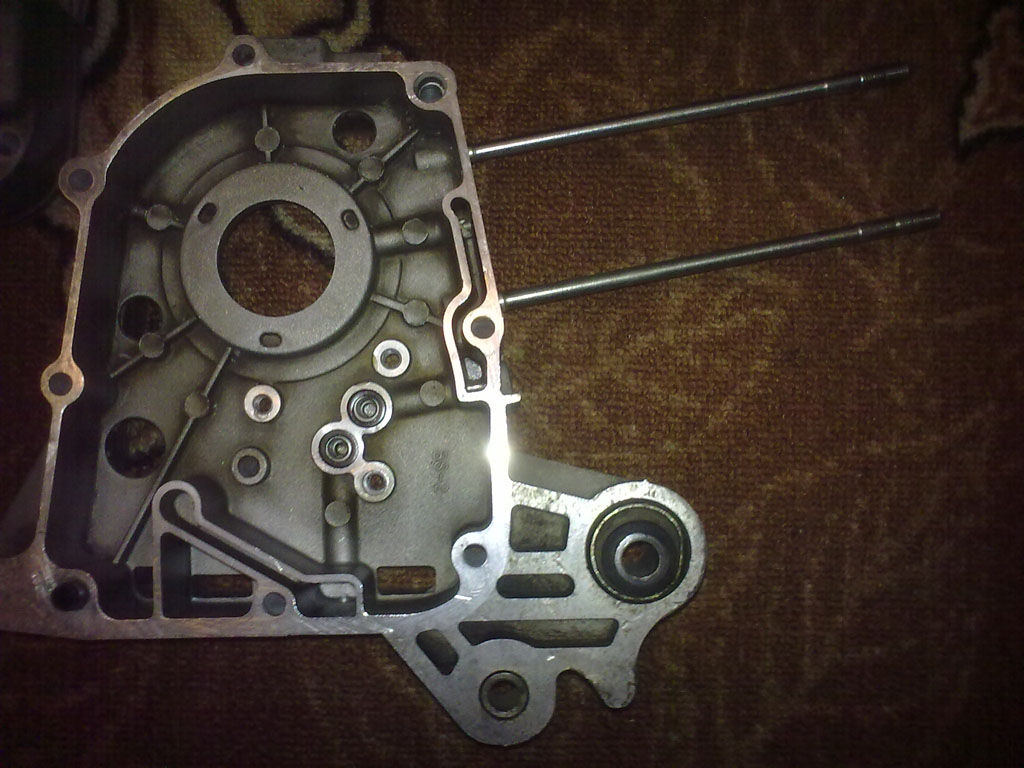

чего-то не догнал... как можно, стуча по вот этому делу, вправить посадочное на место? люфт довольно приличный - 0.5 см минимум. с четким стуком при дергании туда-сюда. причем часто стартер дает осечку - бендикс не достает до щеки и приходится еще пару раз жать на кнопку, чтобы он зацепился за нее. аккумулятор идеальный. это говорит о том, что разбило посадочные в половинках

Вот как раз это место что на фотографии и выпирается в противоположеную сторону от подшипника при ударах молотком по ударной отвёртке, если бы разбило посадочные то был бы продольный люфт, возможно проблема с бендиксом.

И ещё если таким же макаром откручивали генератор то выламывается с левой стороны стенка картера, было и такое один раз.

бендикс отличный. про генератор - возможно так и есть, потому что вариатор был по крайней мере затянут, в отличие от генератора, который был притянут чуть ли не от руки, к тому же из под крышки половинки картера бежало масло... короче говоря надо половинить движок... правая половинка у меня есть, левую знаю где взять... но раз половинить, то с целью. поэтому нужны еще прокладки для движка, поршневая и цепь грм... а вообще на моем первом скутере та же беда случилась - коленвал гулял в стороны. но там сто процентов никто не стучал молотком и не крутил ударной отверткой. все срывалось и затягивалось с помощью головок, фиксаторов и съемников. и тем не менее вот так. друг, который перебрал не один мотор, говорит что выработались половинки в местах куда садятся подшипники, мол сталь китайская дерьмо...
