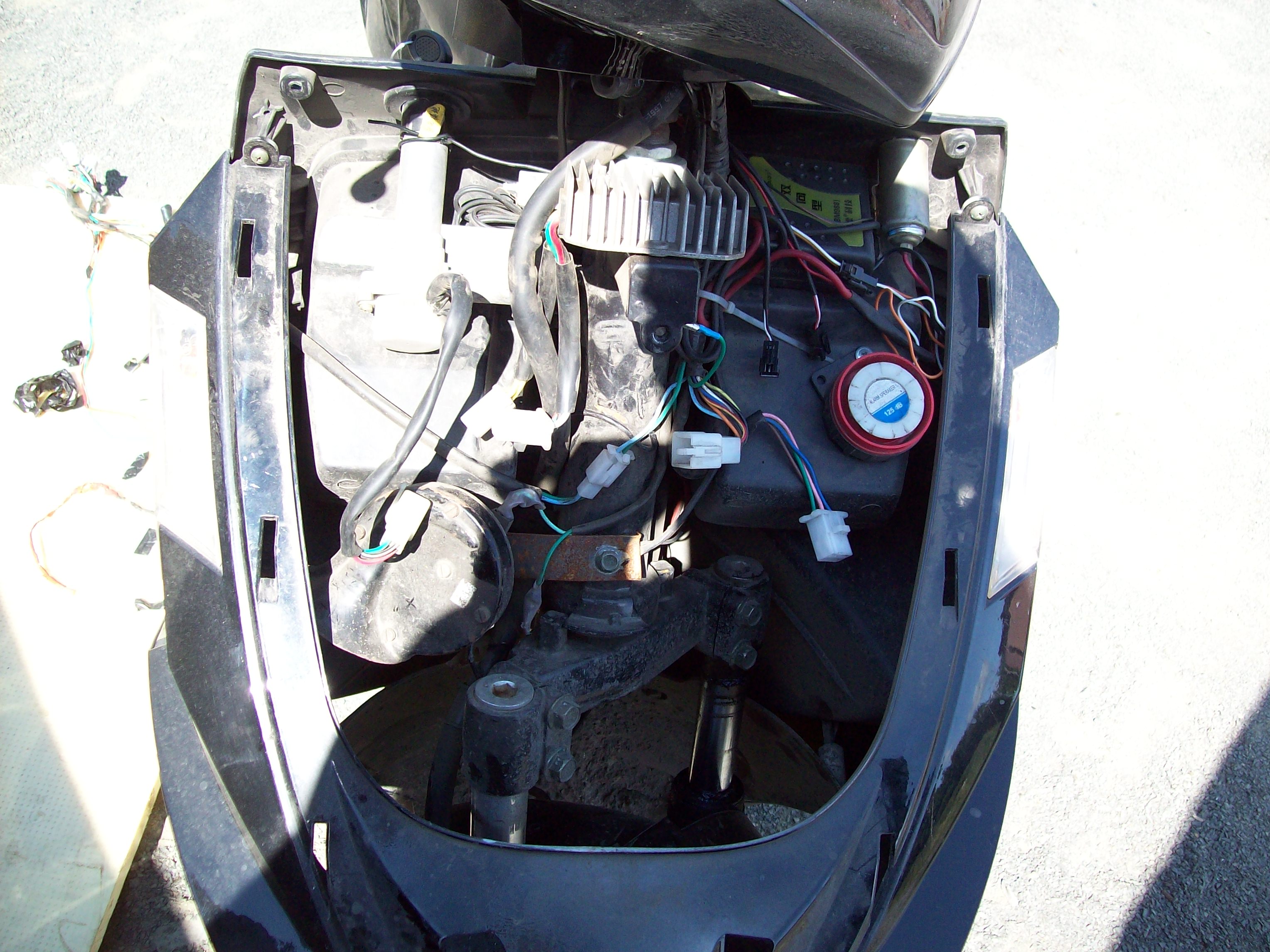

ну хоть сделал... мне кажется что у меня ток зарядки маленький, почему плохо заряжается аккумулятор? сколько вольт должно быть на зарядке на холостых, средних, и полных оборотах? и в чём причина, и как устранить???? подскажите пожалуйста...
Вообще в идеале должно быть 14,4 вольта практически во всём диапозоне, но с шунтирующими регуляторами это есть проблема номер раз, потому аккумуляторы долго не живут, у тебя на 150 кубовом полноценный однофазник и если регулятор и аккумулятор исправены и если ты аккумулятор не считаешь не иссякаемым источником энергиии, то на всё должно хватать (короче аккумулятор скорей всего высох) нужно обслужить не обслуживаемый аккумулятор что-бы дотянуть до конца сезона.
хм... обслужить... и как? он гелевый 6 амперник... гель то как выколупать?... Однофазник? я не понимаю... мне сказали что у меня постоянка в борт сети скутера бегает, сам регулятор как на квадриках, здоровый. вот здесь вроде видно...

судя по регулятору - у тебя трехфазный генератор, что есть хорошо... правда он может и сгореть из-за плохих китайских рук, тогда на аккумулятор либо перестанет идти зарядка, либо ее пойдет слишком много, и аккумулятор умирает. померяй напряжение на аккумуляторе на заглушенном, на заведенном на разных оборотах, со светом и без. на заглушенном должно быть около 12.8, на заведенном с нагрузкой и без около 14.3 - это оптимальное напряжение для зарядки

спасиб.... промерию, отпиишусь... хотя вчера мерял только на холостом , 10.7вольт... промерю ещё раз...

мда... аккумулятору точно хана... 11 вольт на заглшенном - уже труп

попробую поменять реле регулятор., тут вроде нашли в сервисе как у меня от квадроцикла... результат сообщу... Спасибо кто помогал советом.

нет не подошёл.. там 5 проводов выходит, а у меня 7... и в магазинах нет ничего похожего...
