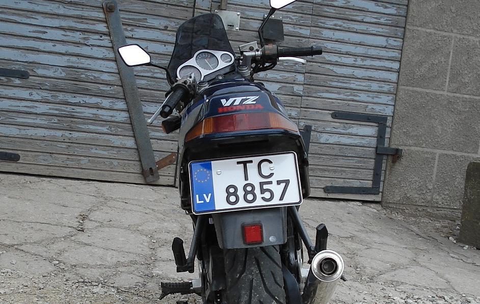

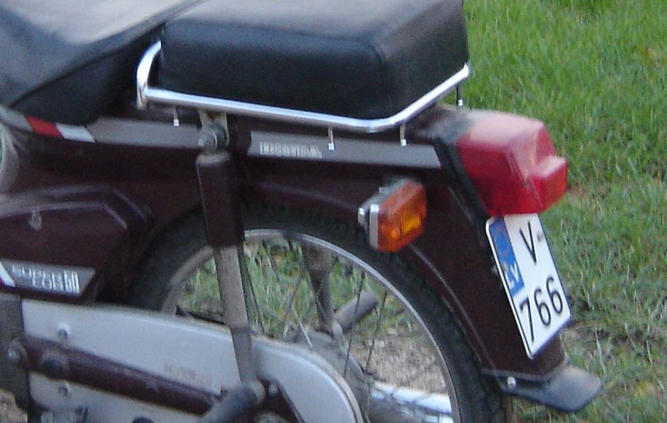

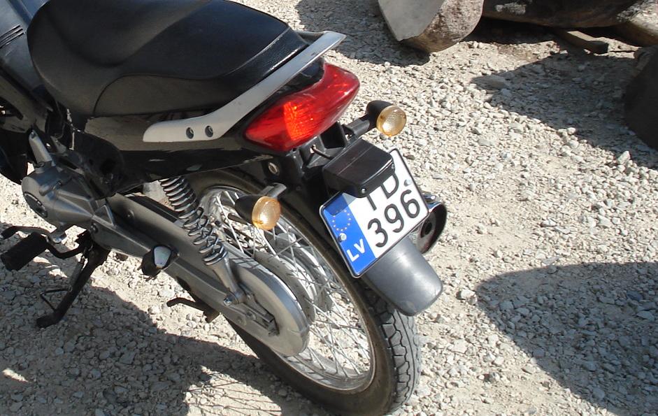

и в литве и в германии :) на каждую кубатуру нужен свой номер и права.49сс права категория М с 14 лет и А1,А,В,C,D годятся.125сс и до 15лс категория А1 с 16 лет и категории В,С,D,годятся.до 32лс категория А,более 32лс категория А со стажем не менее 2 лет или возраст 21 год.так выглядят номера на 250,125,50сс разные по размеру
250cc.JPG [ 122.73 KiB | Просмотров: 5319 ]
125cc.JPG [ 122.96 KiB | Просмотров: 5316 ]
50cc.JPG [ 74.73 KiB | Просмотров: 5315 ]
