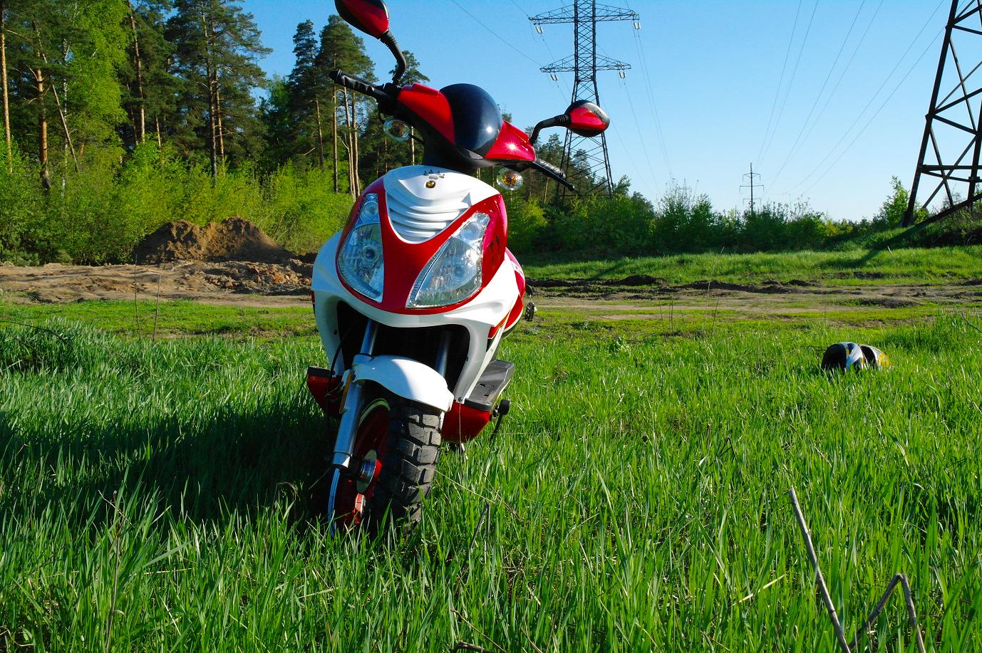

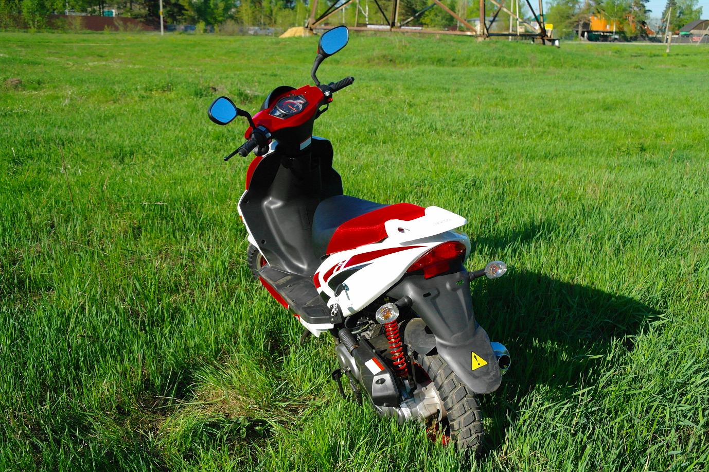

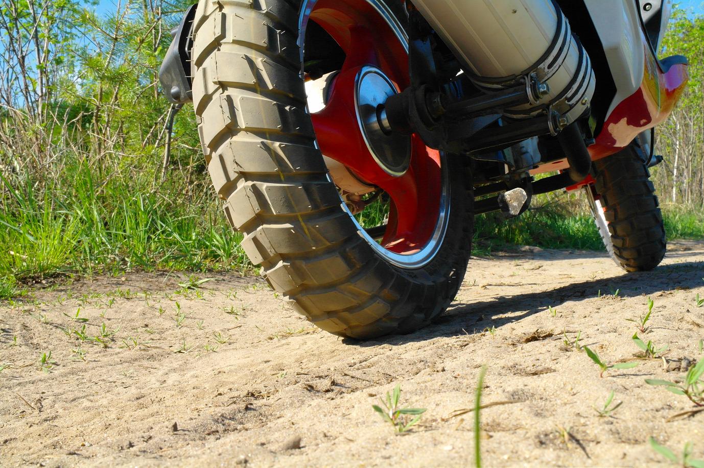

Приобрёл данный скутер на этой неделе, мне кажется что при скорости от 0 до 30 слишком высокие обороты даже если медленно разгоняться, на 150 км пробега (вчера) произошёл громкий звук со стороны ЦПГ и выстрел с глушака , сегодня проверил клапана, ни один из щупов (вп 0.05 и вып 0.10) не подошёл, там зазоров практически небыло, отрегулировал (вп 0.05 и вып 0.10), стало всё отлично, при прогреве обороты ХХ стали выше и через 1 минуту снижаются до нужных, у меня подозрение что слишком лёгкие грузы (слишком высокие обороты) но после 30 км\ч как будто снижаются и происходит ровный набор скорости, проверял в горку (на Егорьевке мост перед Раменским) набор скорости с 40 км\ч медленно набрал 50 км\ч, по прямой 1 раз проверил разогнал 65, может там всё таки и 72сс стоит. На первой сотке первая замена мосла MOTUL 10W40.
