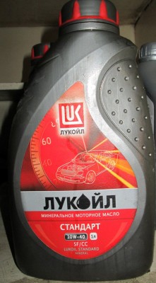

И как? Просто я читал, что с 15w40 трогается лучше и т.п. ,а у меня там дешёвое коробочное для машин залито,фото если не тяжело выложи :)

danik124
Вот это лью... это автомобильное, скутерных у нас не нашла

я такое же заливал))
