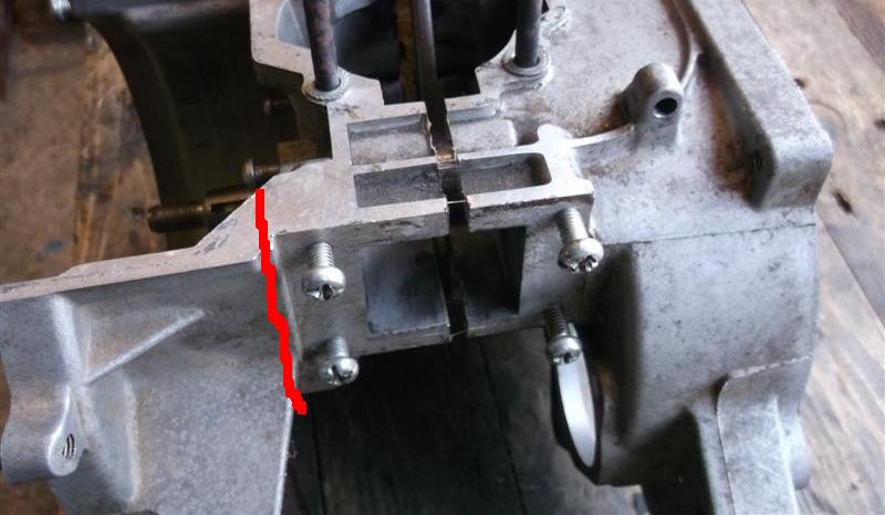

И вновь здравствуйте уважаемые форумчане! По непонятным, вероятно мистическим, причинам треснула крышка кратера (красным на фотографии приблизительное место трещины) и еще в глубь сантиметров на 5. Заводиться как обычно, только клинит при больших оборотах. На сто предложили заварить или купить новую крышку, по деньгам одно и то же. Я подумываю купить новую крышку,однако знакомый скутерист говорит что брать нужно кратер в сборе, потому что крышка не притертая и может не подойти. Насколько утверждение знакомого близко к истине? Можно ли брать только крышку, или нужно брать весь кратер в сборе?

Вопрос больше в соосности чем в непритёртости.
В советской технике, половики картеров обрабатывались в сборе, для точной соосности.
И менять одну половинку картера, не рекомендовалось.
Какие технологии применяли китайцы именно на данном двигателе, мне не известно.
Но на своём я половинку менял, пока работает.
