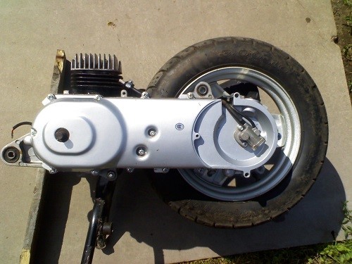

А как стояло у китайцев????
Думаю......, вал со щекой это коленвал, а к щеке коленвала сальники не ставятся.
Колено-подшипник-сальник, сальник пружинкой к подшипнику.

Значит у меня правильно стоит - пружинкой к подшипнику, а стороной на которой маркировка сальника к щеке к.вала. Сальник вроде хороший. С дуря новый двигун разобрал, думал вначале что вообще нет сальника, а он оказывается стоит за подшипником. У знакомого забрал новый скутер , правда там на двигателе написано 1E40QMB, но он цепной и цилиндр расположен с верху, как на отечественной технике.Говорит что поставил новую свечу , метров сто проехал, заглох, свеча вся сырая, я дома вынул свечу ,там в кривошипе полно масла, думал что сальник не держит, а по ходу так как насос масленный работает от колеса, видимо пока катали он и накачал масла в к.вал.
