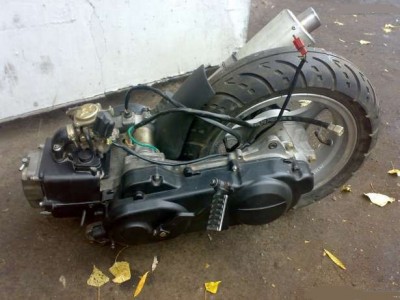

народ требуется помощь *HELP* взял убитый в хлам sonik под востановление, вообщем точно такой же цепник 2t как и у всех название только другое, можно ли поставить на него вместо цепника 139qmb 4т с 12 колесом? подойдёт ли по креплениям? (проводку понятное дело нужно ставить комутатор и катушку) сил воевать с цепником больше нет нашёл 139qmb 4t не знаю подойдёт или нет :005
Комментарий к файлу: примерно такой
1122693_2.jpg [ 67.53 KiB | Просмотров: 8513 ]
 Заголовок сообщения: Re: двухтактник 1Е41QMB с цепным приводом
СообщениеДобавлено: 04 Май 2014, 13:02
Стиг что то подобное делал, на форуме его давно не видно, видать в морфлот попал :) , поиск по автору и что нибудь найдешь, была такая тема.
ОК попробую найти инфу. Если все получится покажу и расскажу что где отпиливать и что куда приматывать. По креплениям вроде размеры такие же
