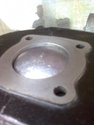

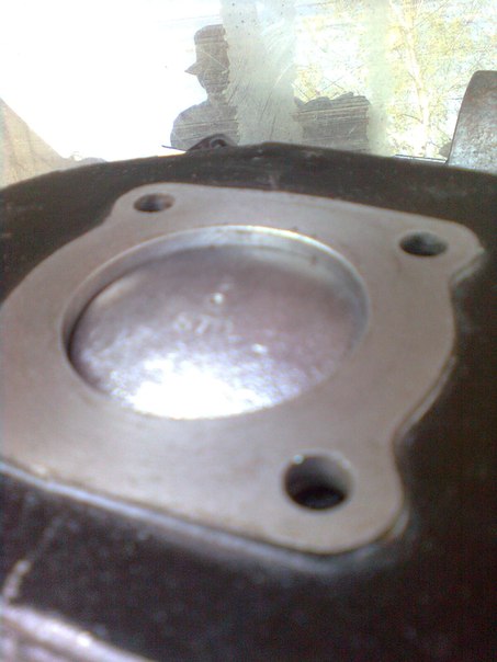

это вмт. на поршне такой и должен быть зазор?
4P_BwvNOmTQ.jpg [ 40.52 KiB | Просмотров: 9426 ]
 Заголовок сообщения: Re: двухтактник 1Е41QMB с цепным приводом
СообщениеДобавлено: 16 Май 2014, 19:39
Нет, должон поменьше, 0,5 максимум.
