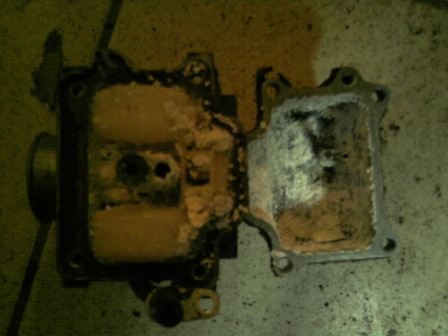

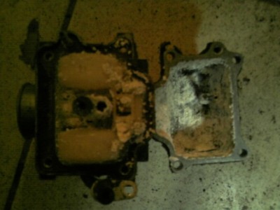

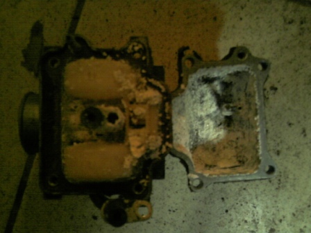

вчера, 15.01.2015, вечерком снял с d1e41qmb карбюратор. с карбюратора снял поплавковую камеру
а там :-o
P150115_23.58_[01].jpg [ 60.84 KiB | Просмотров: 14083 ]
что это?

Вот такая хрень у меня на топливных подтекающих шлангах при ниже +5 образуется, дорастает до пола. Возможна хим реакция чего то в бензине с алюминием.
Шланги текут и натянытые на люминивый кран и пластиковый фильтр, причем огромная сопля этой плесени как раз на пластике.
Путных шлангов чтоб зимой не мерзли найти не могу.

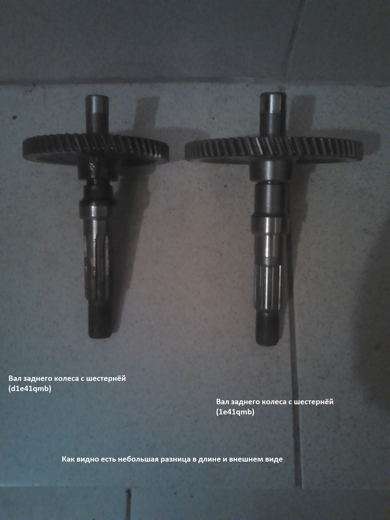

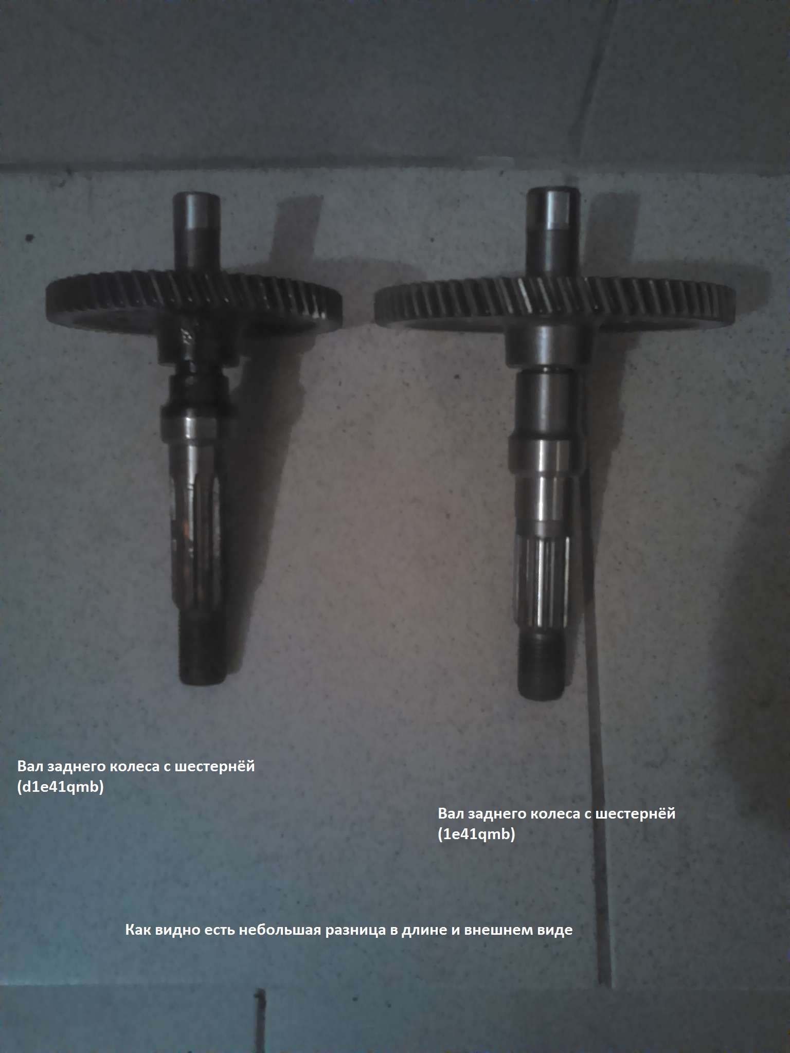

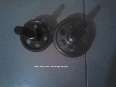

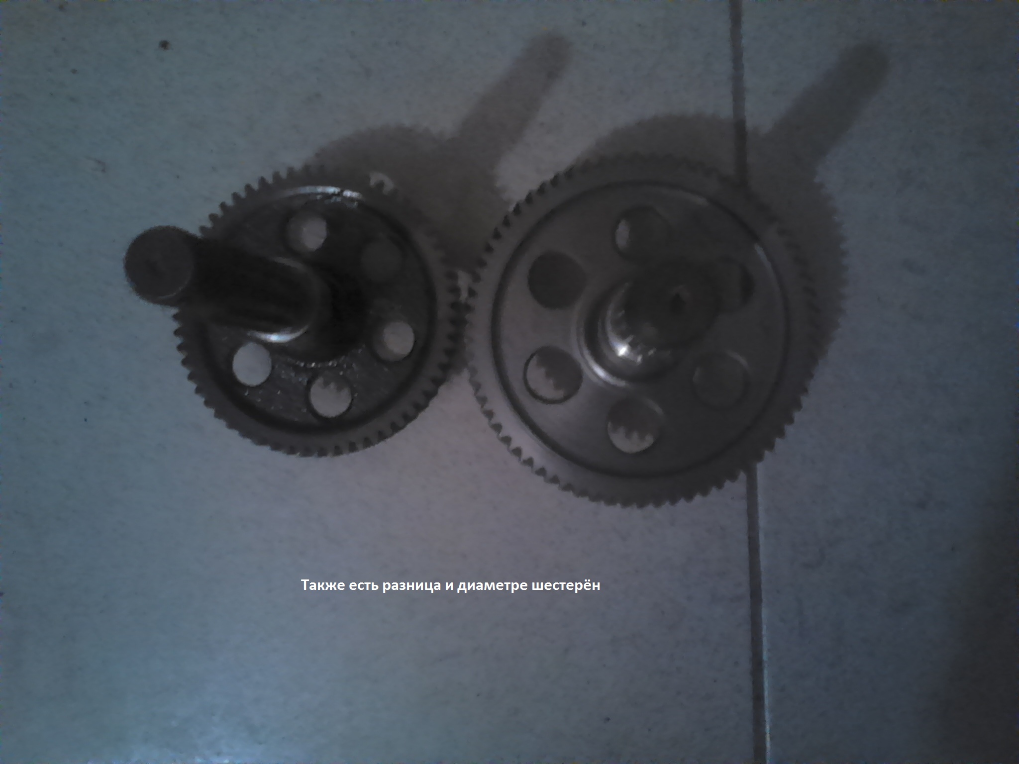

Ещё вот такую отличительную особенность заметил у d1e41qmb и 1e41qmb
DSC_0023.JPG [ 368 KiB | Просмотров: 13991 ]
DSC_0024.JPG [ 310.77 KiB | Просмотров: 13991 ]
Как только полностью раскидаю оба двигателя полностью, выложу фото. Некоторых частей там не будет, потому что после деффектовки кое-что выкинул (точнее в металлолом сдал и получил за это два рубля (не две тысячи, а два рубля))
