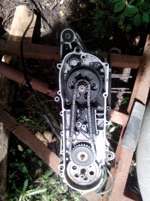

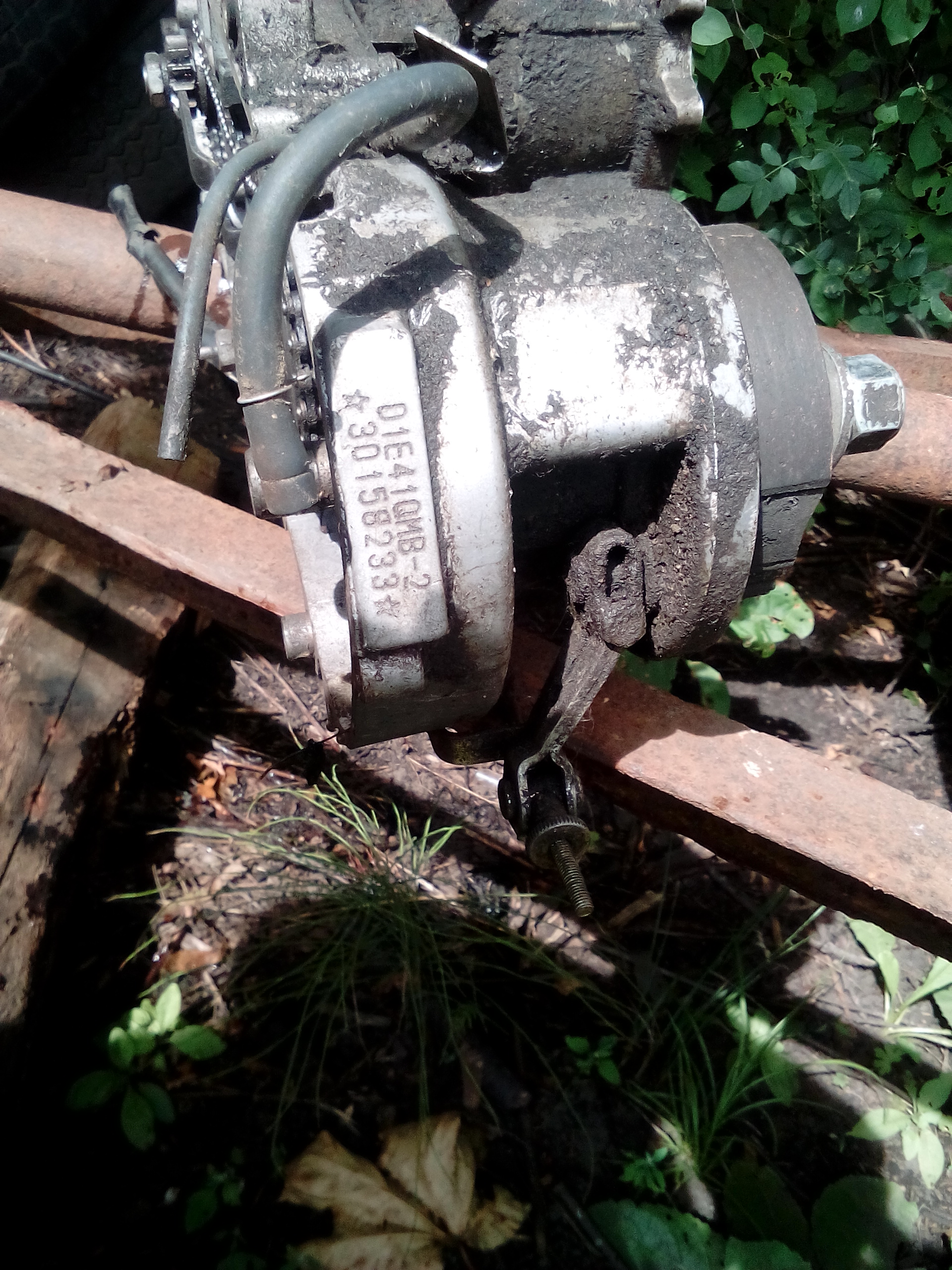

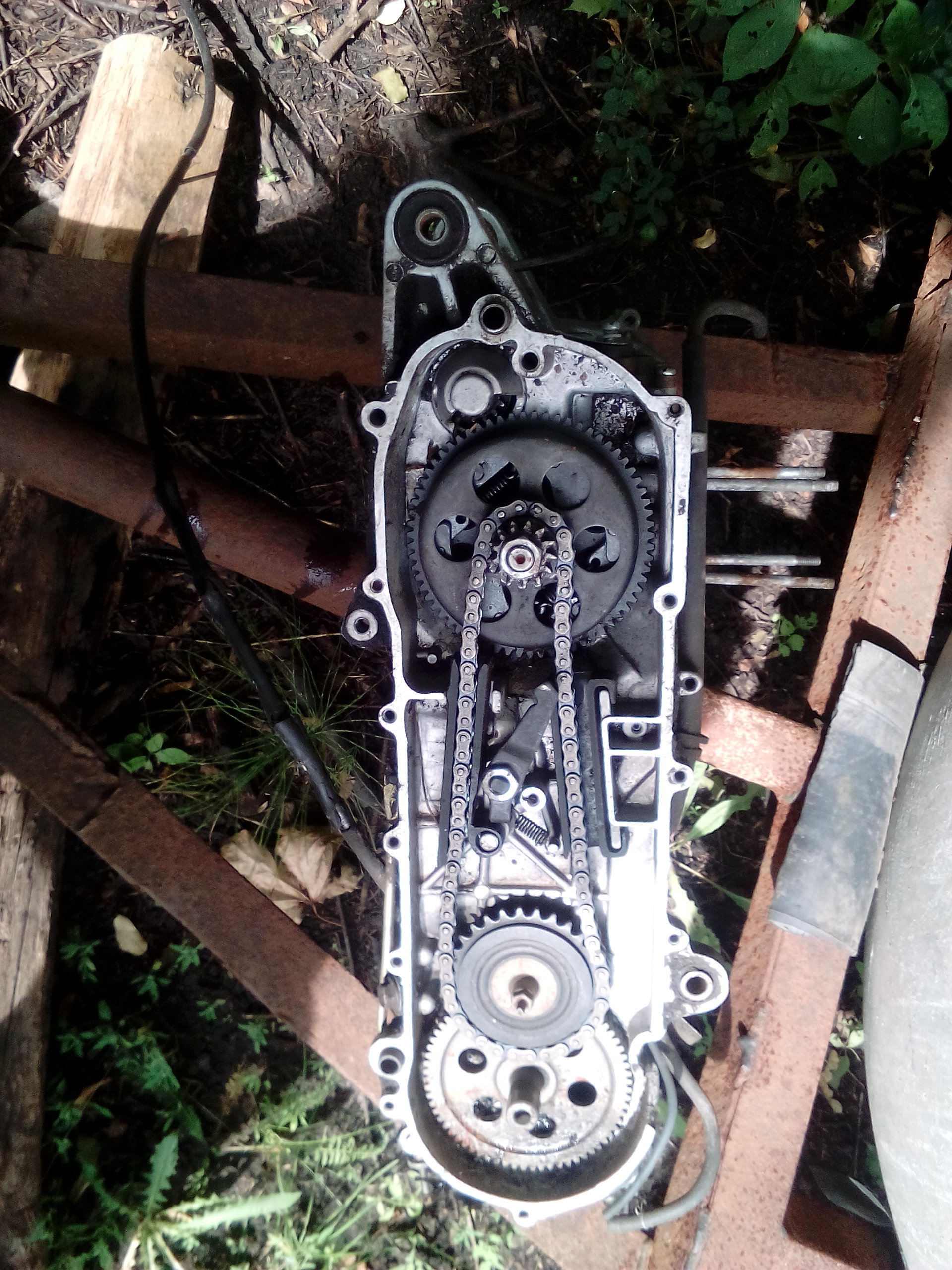

Коллеги у меня остались кое какие запчасти от этого двигателя , генератор , стартер , ну и собственно картер с редуктором , коленвал в картере хороший , редуктор то же если кому надо могу послать почтой или еще как .Выкидывать жалко , может кому пригодится
