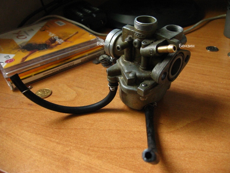

Вот пример конешно я хз че это за карб , но в основном по цвету так:
152889827.jpg [ 189.12 KiB | Просмотров: 5370 ]

Не я пог рел чуть чуть и поехал проехал 5 мин и начал терять обороты , чрез 15 мин смог завестись и проехал еще 5 мин и снова также! Короче все что касается моей проблемы сюда:
viewtopic.php?f=29&t=19522

все отлично. бензин побежал. только вот теперь не завидится.топлива много . как настроить? кто знает?
 Заголовок сообщения: Re: двухтактник 1Е41QMB с цепным приводом
СообщениеДобавлено: 10 Apr 2010, 17:26
Зарегистрирован: 22 Feb 2010, 10:34
Сообщений: 248
Откуда: Иваново
Скутер: ABM Wind
Стаж: 3 сезона
Бензин всегда самотеком бежит или тока кагда ножку дергаеш или стартер крутиш? если самотеком то кран под замену ,аесли тока когда дергаеш то все норм! Затяни винт кчества и выкручивай на 2.5 оборота. но потом(как заведёш) регулируй ,проверь герметичность воздушных патрубков, состояние и пропитку фильтра , поменяй свечку (если есть искра на массе то не значит что она есть в цилиндре)

вакуумный насос работает только когда крутиш стартер или ножкой заводной. при этом вакуумный шланг должен быть подсоединён к карбюратору. иначе ни какого эфекта.

волков григорий, я и спрашиваю у ponikar84 так ли у него работает ,прост рас у него он не работал ,возможнор был неправильно подключен ,я тоже один рас неправильно подключил когда первый рас столкнулся, так у мя сразу мембрану прорвано и он не работал больше!

Кстати кто хочет понять как работает этот кран :возьмите подкльченный к карбюратору ваакумный кран В РОТ ,странное ощущение в тебя то дуют,то из тя высасовуют , а меняется это за милисикунды!

мембрану порвало. топливо аж хлещет. топал без свечи - из циллиндра брызи . весь мозг съел((((((((
