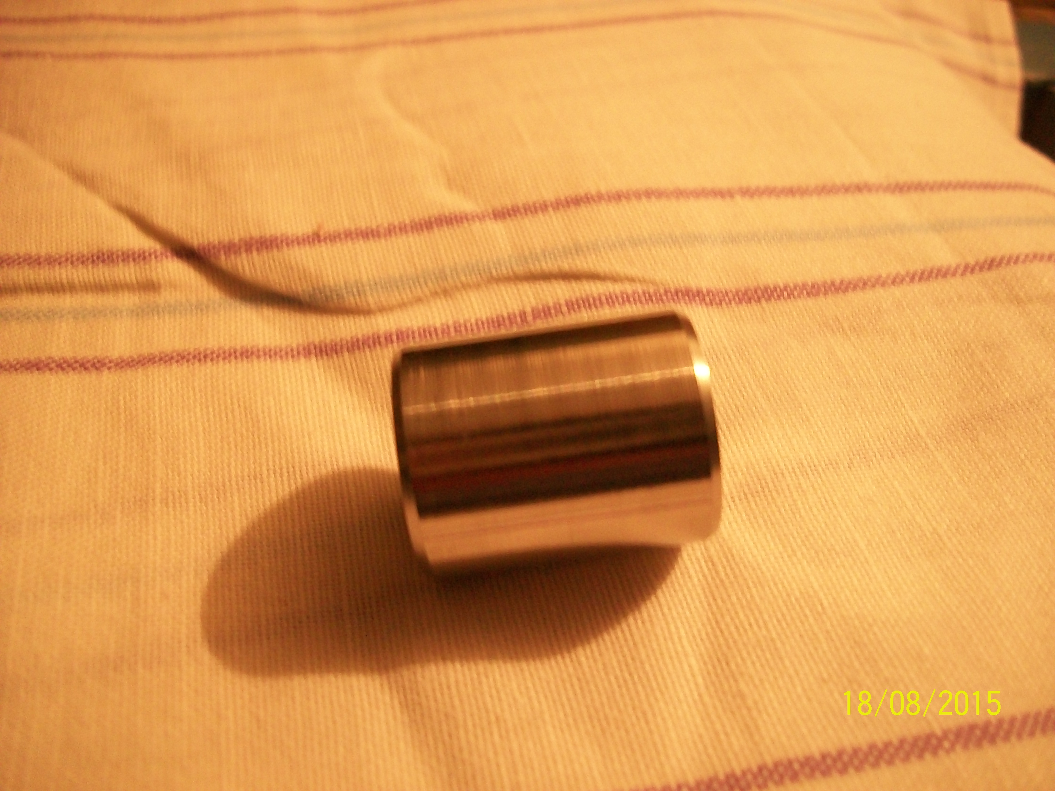

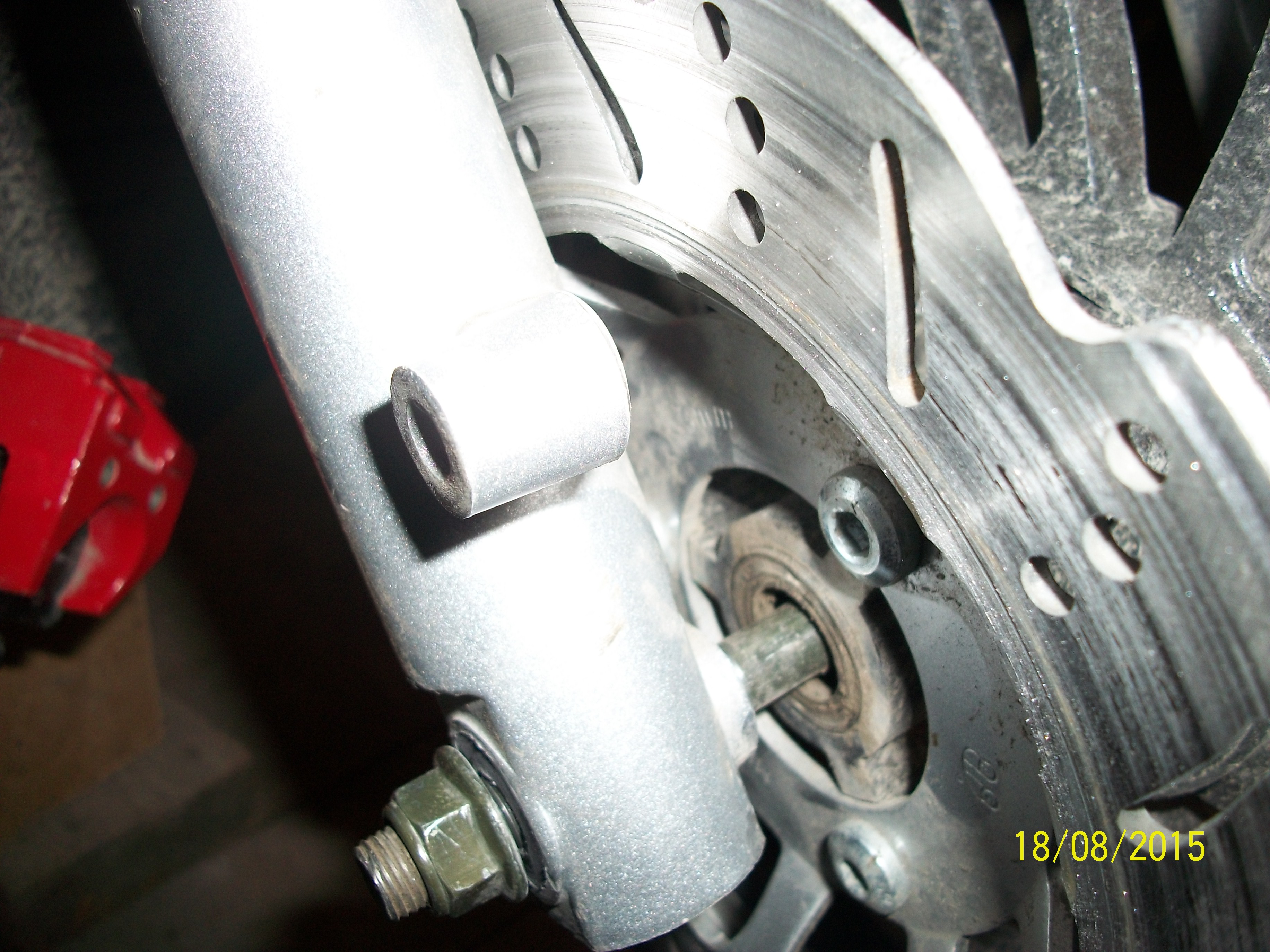

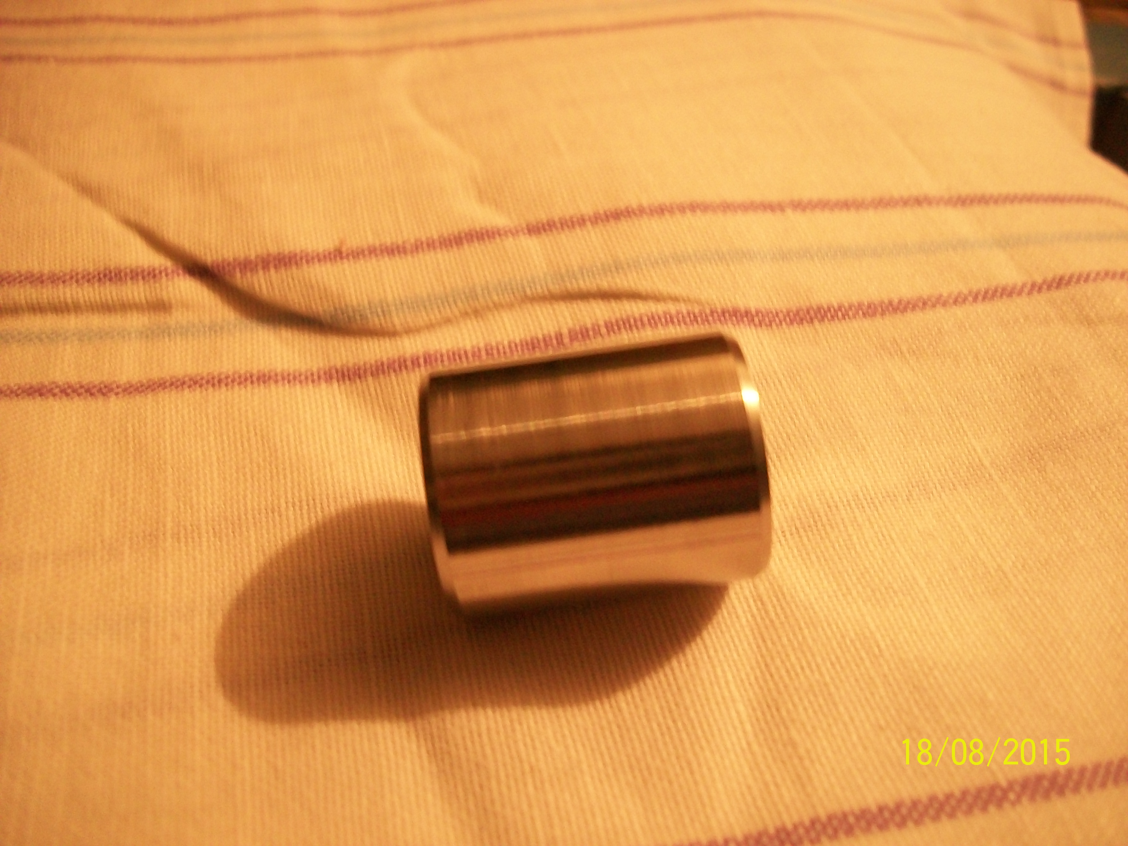

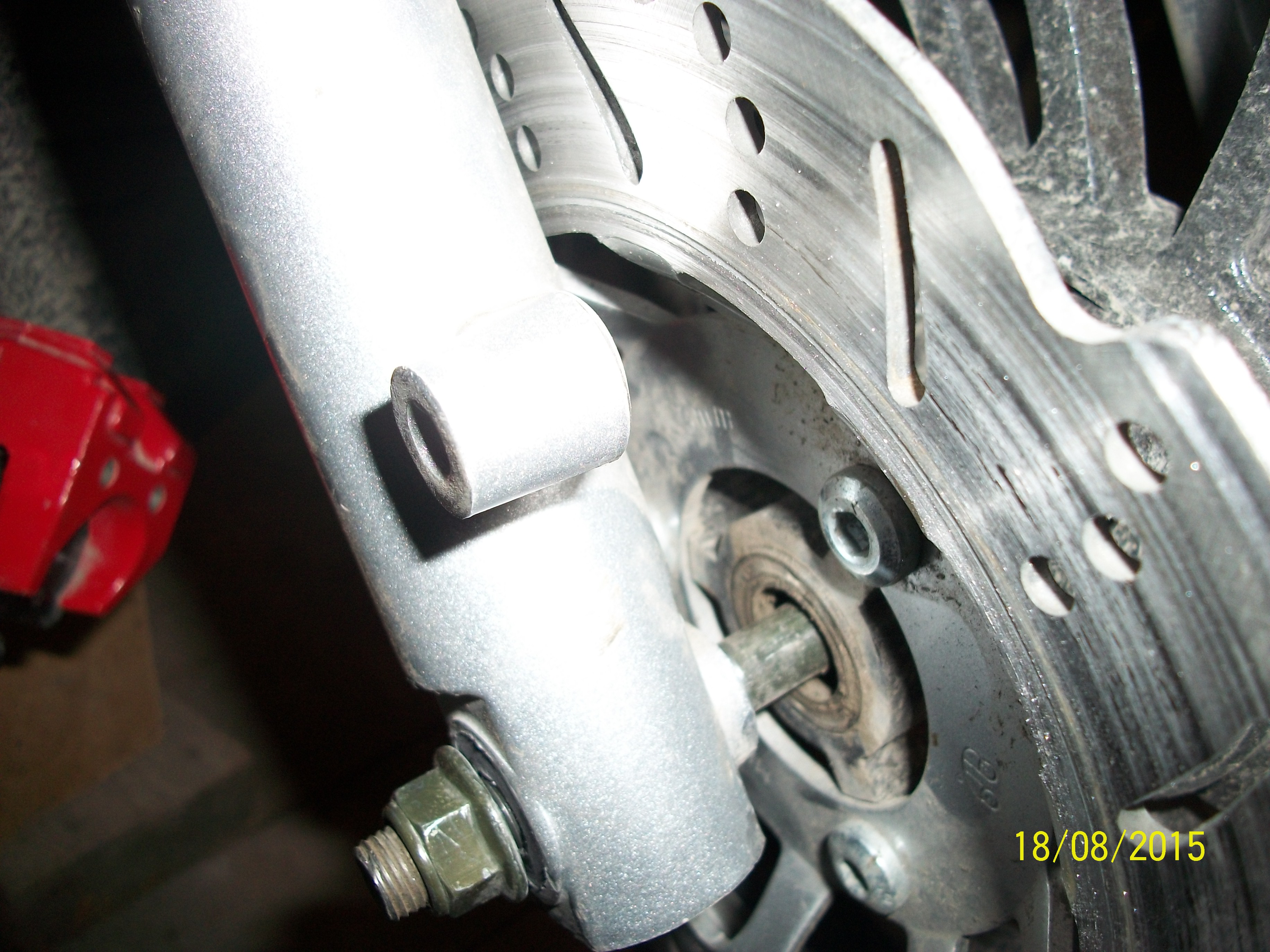

А
Вот и причина-не было втулки переднего колеса,методом "тыка"высчитал размер втулки,завтра токарь сделает и буду ставить.А вот где она стоит-

Так у тебя и гайка незатянута оси переднего колеса! Как жеш ты ездил :(
Втулка ставиться на ось между амортизатором и подшипником колеса как раз то место на твоём фото
Гайку откручиваешь, ось выдвигаешь назад, вставляешь втулку между амортизатором и подшипником колеса
ось задвигаешь на место и затягиваешь гайку. Размеры втулки желательно знать чтобы при затягивании гайки
амортизаторы были паралельны. И в путь! :002 А в магазине разве нет такой втулки?

Свой новый собирал из коробки, колесо было снято, ось в перьях и кронштейне ящика, втулки вообще не было нигде, при сборке посмотрел как колесо по оси свободно болтается, засомневался и подобрал свою, от карпат или восхода подошла, но внешний диаметр меньше сальника был и через год подшипник размолотило.
Обрати внимание, чтоб втулка в сальник плотно входила иначе пыль, грязь и моя учесть.

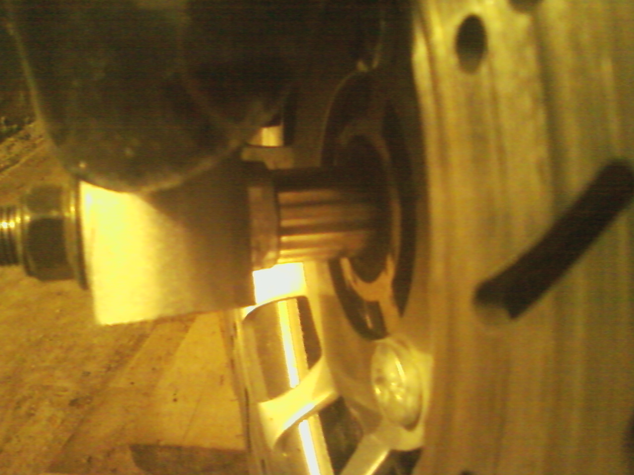

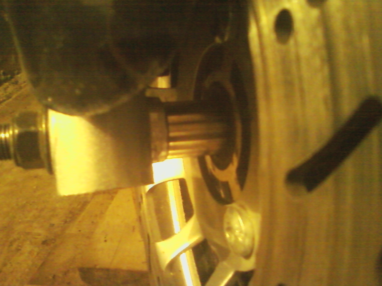

Спасибо,втулку выточили по сальнику из нержавейки и вот она родная на месте!
Комментарий к файлу: Втулка переднего колеса установлена на своё место!
2015-08-19 12-45-00.JPG [ 263.39 KiB | Просмотров: 7083 ]
.Без неё натёрло борозды в тормозном суппорте....

P.S.Искал в каталоге размер втулки переднего колеса на ирбис 50ЛХ не нашёл,размеры самодельной-20,6х12,1х32 может кому и пригодится! Удачи на дорогах!
