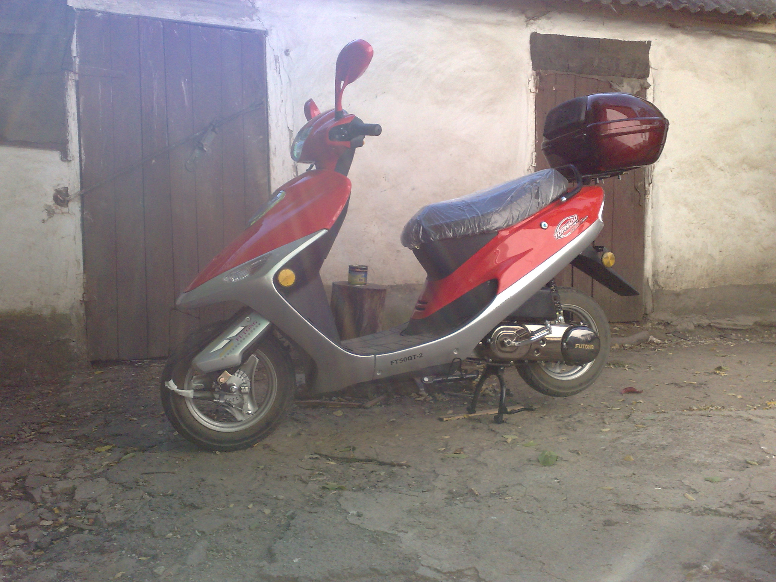

У меня подобный скутер. :008 И масса впечатлений от пользования им. :009< Моя модель называется FUTONG FT50QT-2. Покупал новый за 19500. Пробег щас 1350. Максималка 50км/ч. В реале максимум езжу 45. Это мой первый скутер и я поначалу даже не знал, что у него вариатора нету и что цепной привод. :-[ :-D Про косяк с маслонасосом, что он от колеса мне сразу сказали. Обычно когда завожу, ставлю на центральную подножку и подгазовываю, чтобы крутилось колесо. Именно поэтому я возненавидел двухтактные двигатели и скутеры с ними. Очень не нравится потребления бензина, кушает очень прилично. Из плюсов хочу сказать, скут очень монёвренный, можно проскочить где угодно. При запуске после долгого простоя сильно дымит почему то, но я к этому привык уже. :-x Был косяк как то, не мог завести, лапкой завожу снала норм прокручивается, а второй раз лапка не идёт как будто что то цепляет её. Если скут покатать взад-вперёд опять норм проходит. Однако эти симптомы сами пропали когда я всё таки смог завести двигатель. Но что то в двигатели стукнуло два раза. После это случая заводимся нормально. ;D В общем скутер оригинальный не для слабонервных. Сейчас планирую купить какой нибудь скутер копию Даелима Транс. Однако своего друга с цепным приводом продавать даже не думаю. Оставлю вторым скутом. :)

=STELS= Что бы меньше кушал, попробуй иголку золотника опустить .
вот такая хрень у меня и была. готовься выкинуть движок тысячах так на двух пробега... мой не дожил до этого, скончался на 1967 километре. успел скушать две цпг. как расходник ей богу. не вкладывайте в него силы и деньги. глупо

DjMaN какая хрень у тебя была ? Ты про то что лапка не прокручивалась, а потом прокрутилась, но что то стукнуло в двигателе и он завёлся ? А что это такое вообще было ? У меня родная поршневая пока что стоит. Надеюсь больше 2000 накатать. :-[

Похоже шестерня у тебя поехала. Там на коленвалу есть маленькая шестерёночка . Если будешь её дальше разбивать, то может повести колено. И тогда точно до 2 тыщ не доездишь. Её (шестерёнку) можно просто перевернуть. Но для этого нужно крышку снять. Без ударной отвёртки делать не рекомендую. А так делов на 2 часа.

Юра спасибо что подсказал. Скажи, а вот если уже такого нету. Всёравно залезть и перевернуть или пусть ездит ??? Просто после того случая, лапка нормально заводит. Чтобы добраться до шестерёнки это снять надо крышку псевдовариатора ? Ну ту под которой обычно у ремённых скутов находиться вариатор. :)

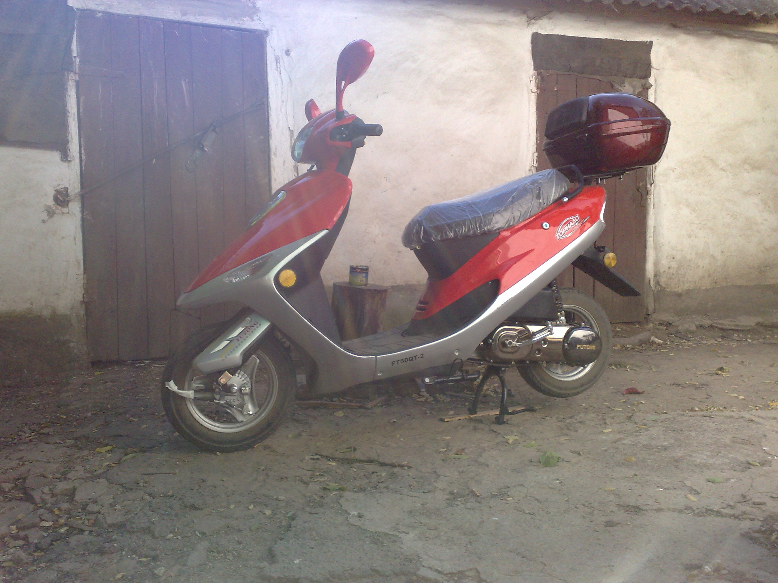

PayaIniG писал(а):
а вот и его фотки
PayaIniG ты похоже тоже счастливый обладатель такого скутера. А что это ты мутил там аккум в унитазе, куча проводов ? Это сигналка типа что ли ? :-[

:-D это скут DjMaN-а ,
фотгэ моего в другой теме 8-)
