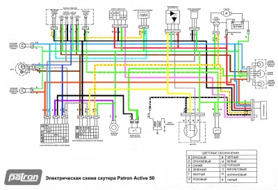

когда то выкладывал схему электро оборудования. решил поменять всю проводку и сделал цветную схему.
EM_Patron_Active 50 цветная.jpg [ 1.54 MiB | Просмотров: 5344 ]
