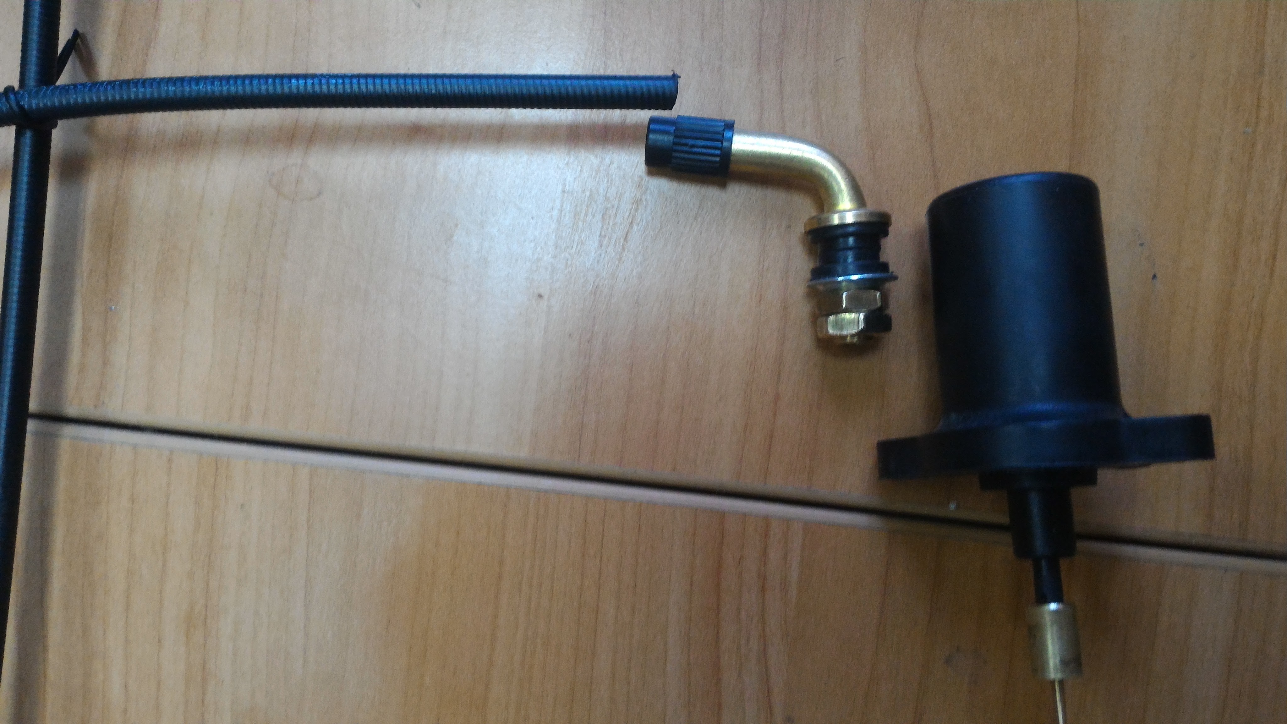

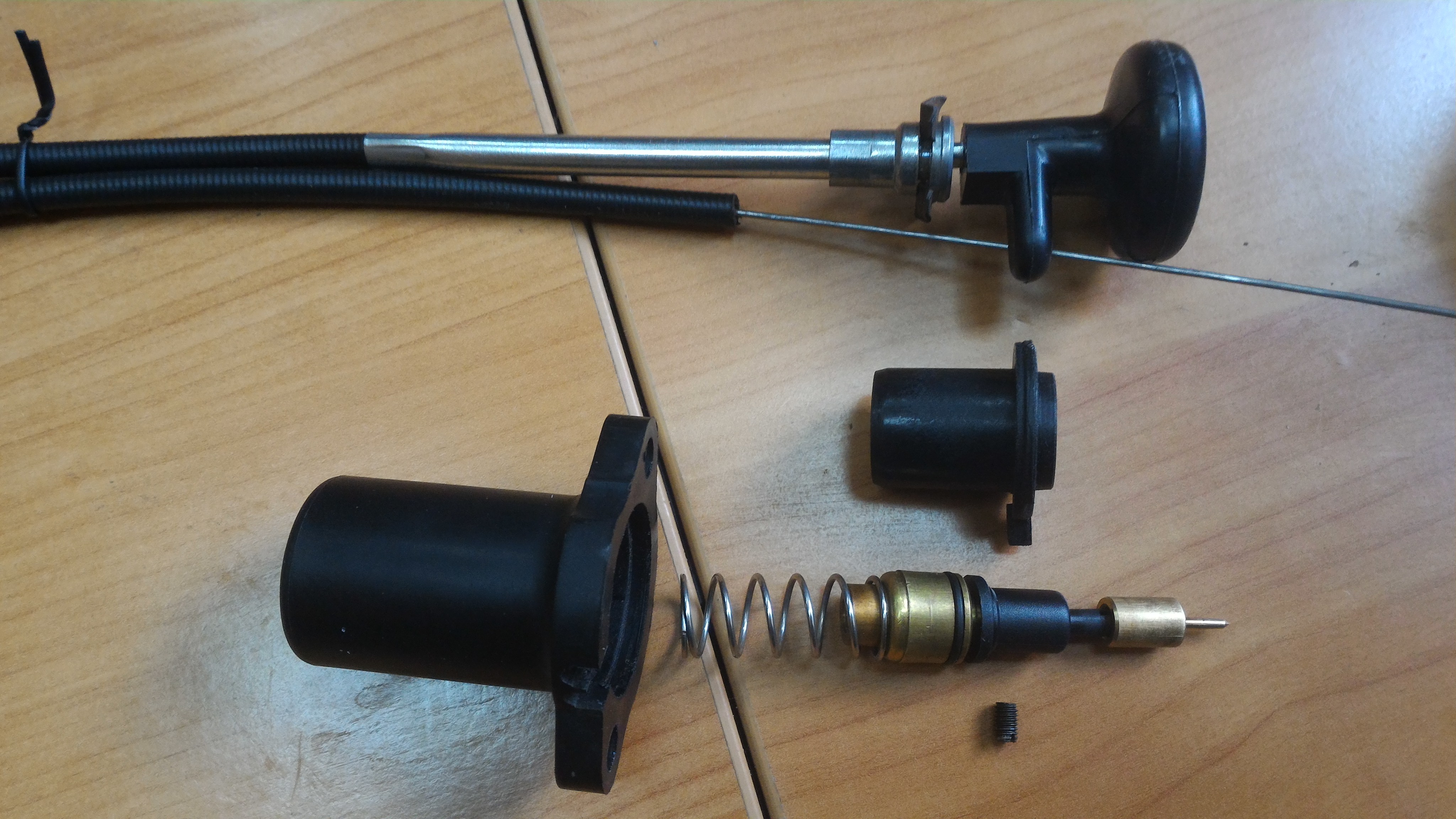

Кто нибудь обогатитель переделывал на ручной режим? Что то он меня задолбал, то контакт пропадает в нагревателе, то не до конца опускает и расход сразу в два раза растет...Сейчас выкинул нагреватель, переставил пружину наверх(где был нагреватель) и соответственно он у меня постоянно опущен. Пока жара, то все отлично, но вот станет прохладней чую помучаюсь. Есть идея в него трос подсоса от ВАЗ 2108 воткнуть :)
Ха... делов то на 100руб за трос. Необходимо:
1. Выкрутить винт регулировки.
2. Разобрать обагатитель.
3. Выкинуть провода, таблетку нагрева, шток из термовыдвигателя (не знаю как правильно ).
4. Сверлим насквозь где был шток.
5. Сверлим и нарезаем резьбу под винт регулировки в одной стенке перпендикулярно, там где был шток.
6. Переставляем пружину с другой стороны.
7. Устанавливаем ручку троса симметрично замку зажигания и протягиваем трос к карбюратору.
8. Просовываем трос в корпус где был винт регулировки,тут надо что нибудь придумать чтобы воздух не сосал, можно с какого нибудь строго троса болт регулировки поставить, еще лучше если он будет под 90 градусов чтобы об бардачок не бил.
9. Вставляем трос в просверленное отверстие, зажимаем винтом регулировки. Собираем до конца.Ставим на место и радуемся :009<

Трос подсоса от 2108 это не трос. Там проволока стальная. Подходить к карбу он будет точно сверху и хрен его согнешь, придется прорезать дно унитаза и выпускать в него огромную петлю.

Согласен что проволока, на днях все соберу, если она будет себя плохо вести, то выкину и поставлю трос. А чтобы под 90 градусов было нашел вот такое чудо, из него золотник выкину,в колпачке дырку сделаю и будет в качестве регулировки натяжения.

А вот это правильно. Только сразу трос бери, можно тросик газа от этого же скутера, с 2108 ничего не получится, можешь даже не пытаться.
