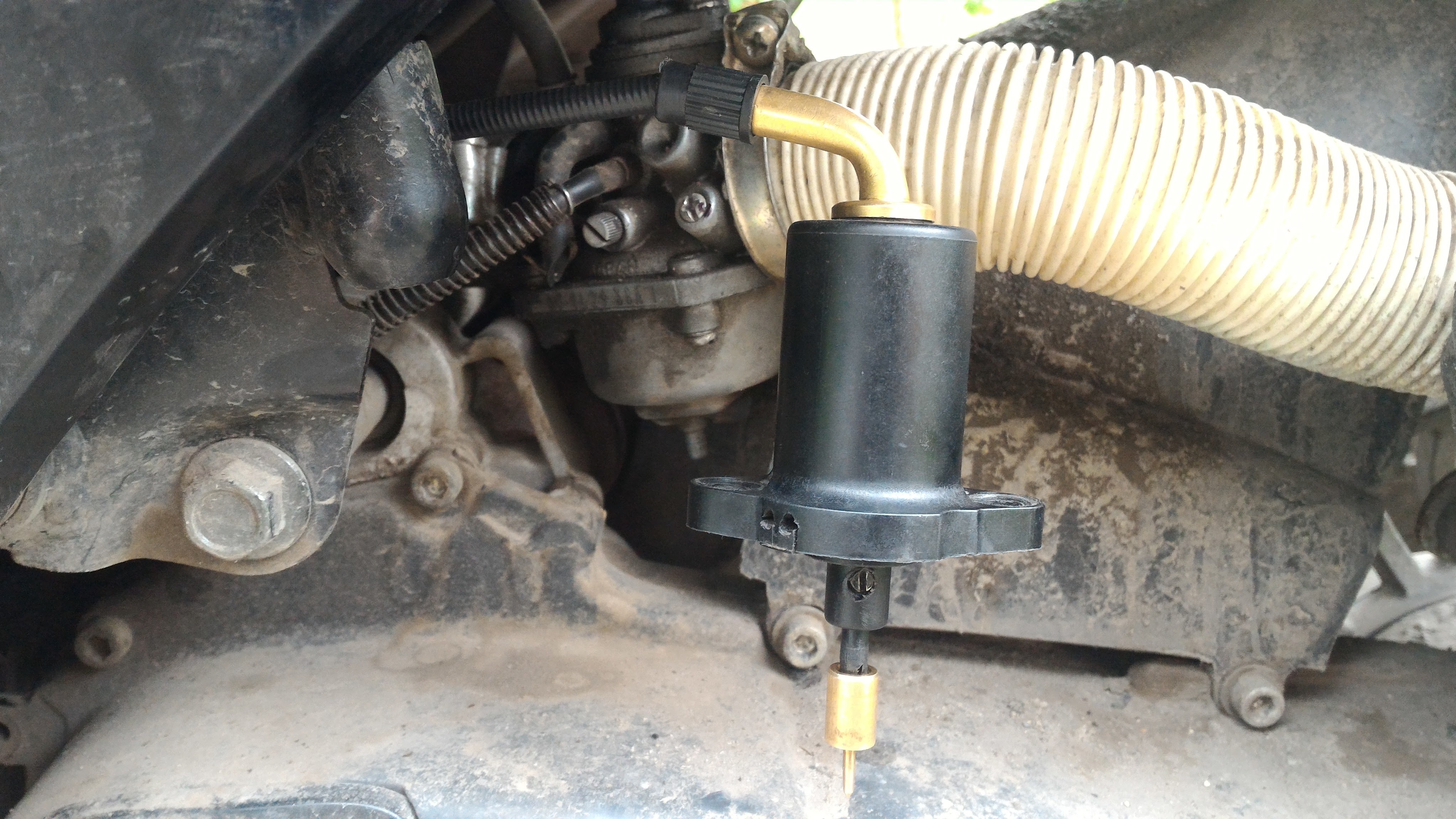

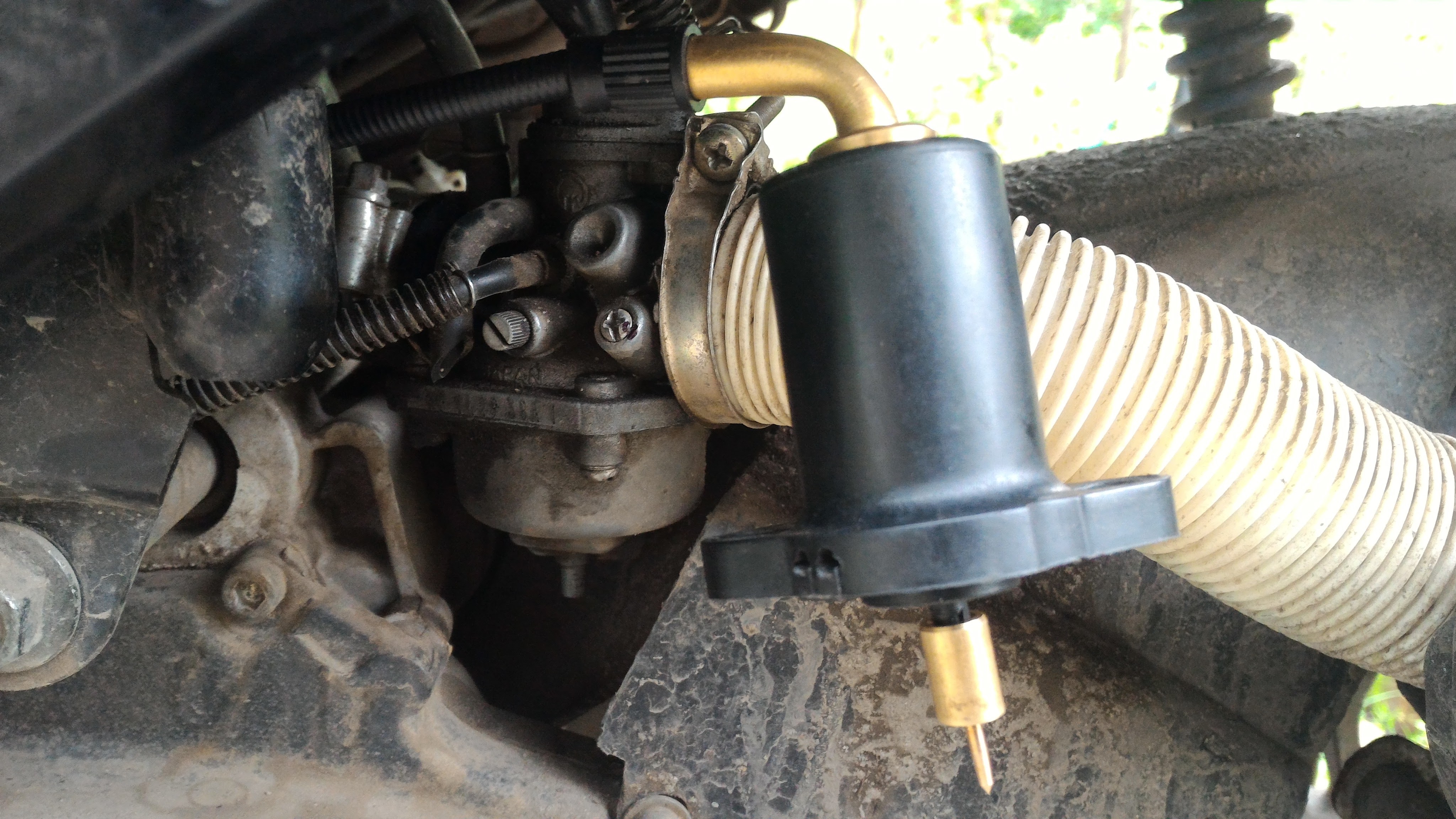

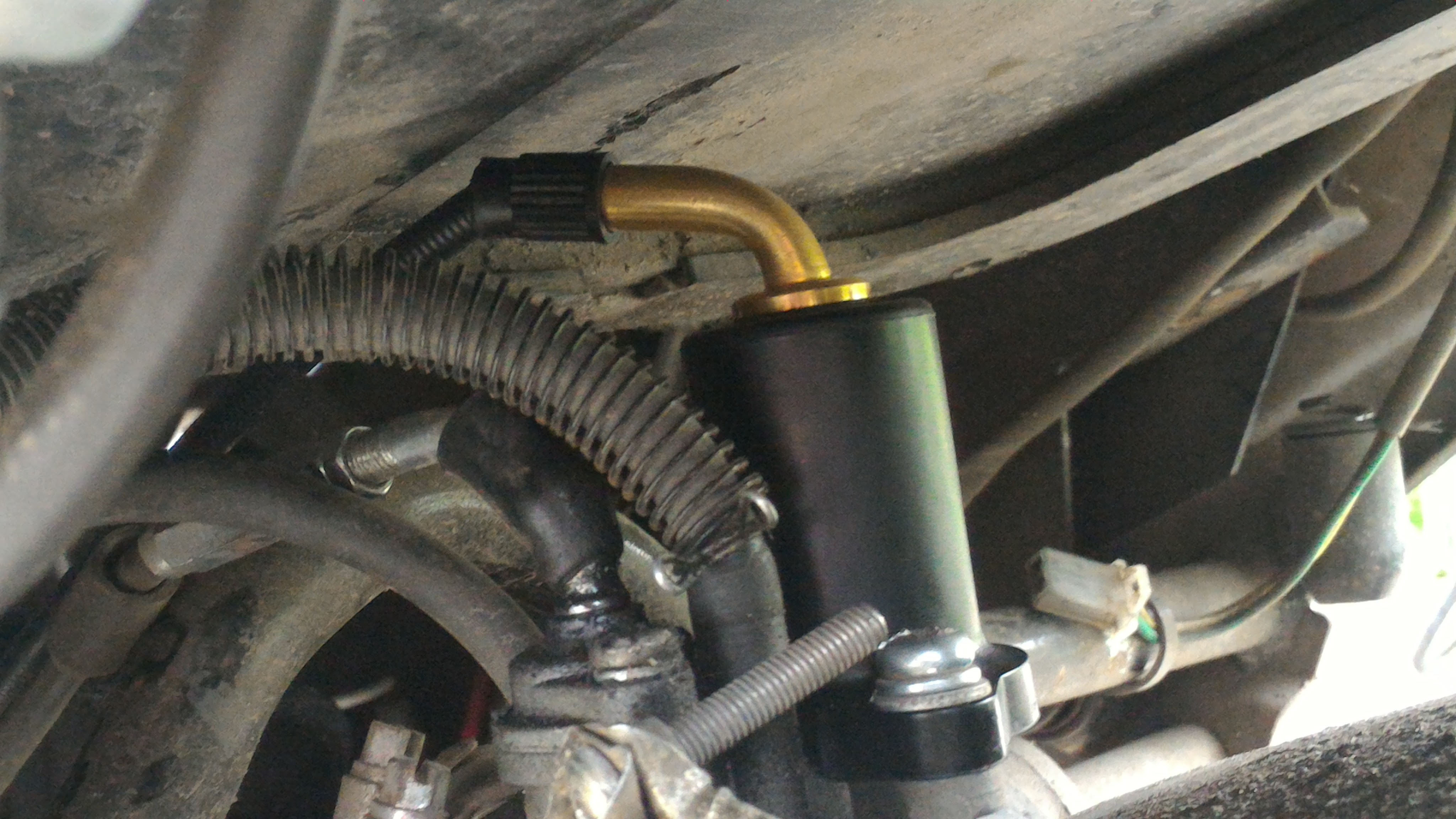

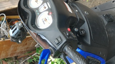

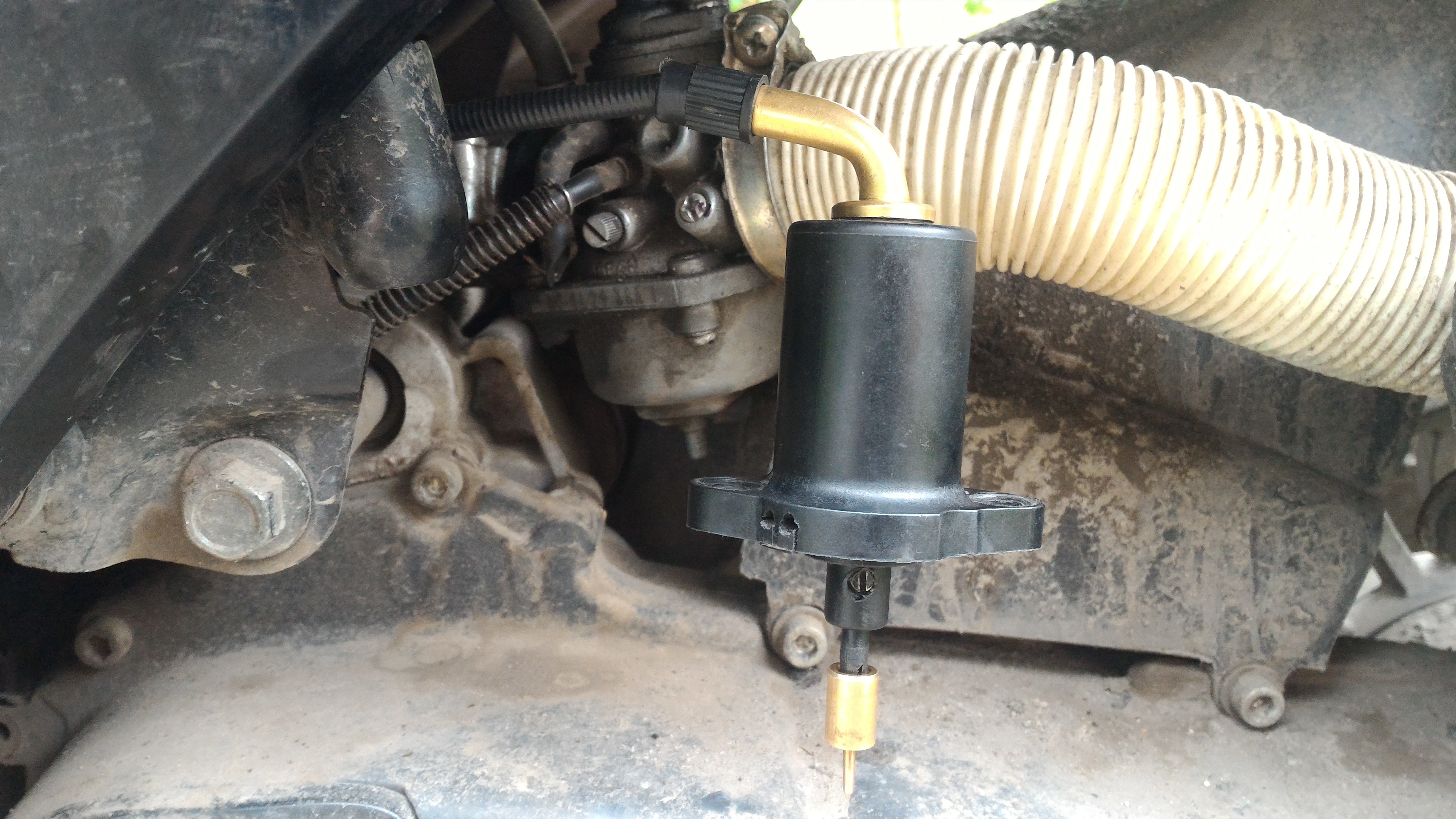

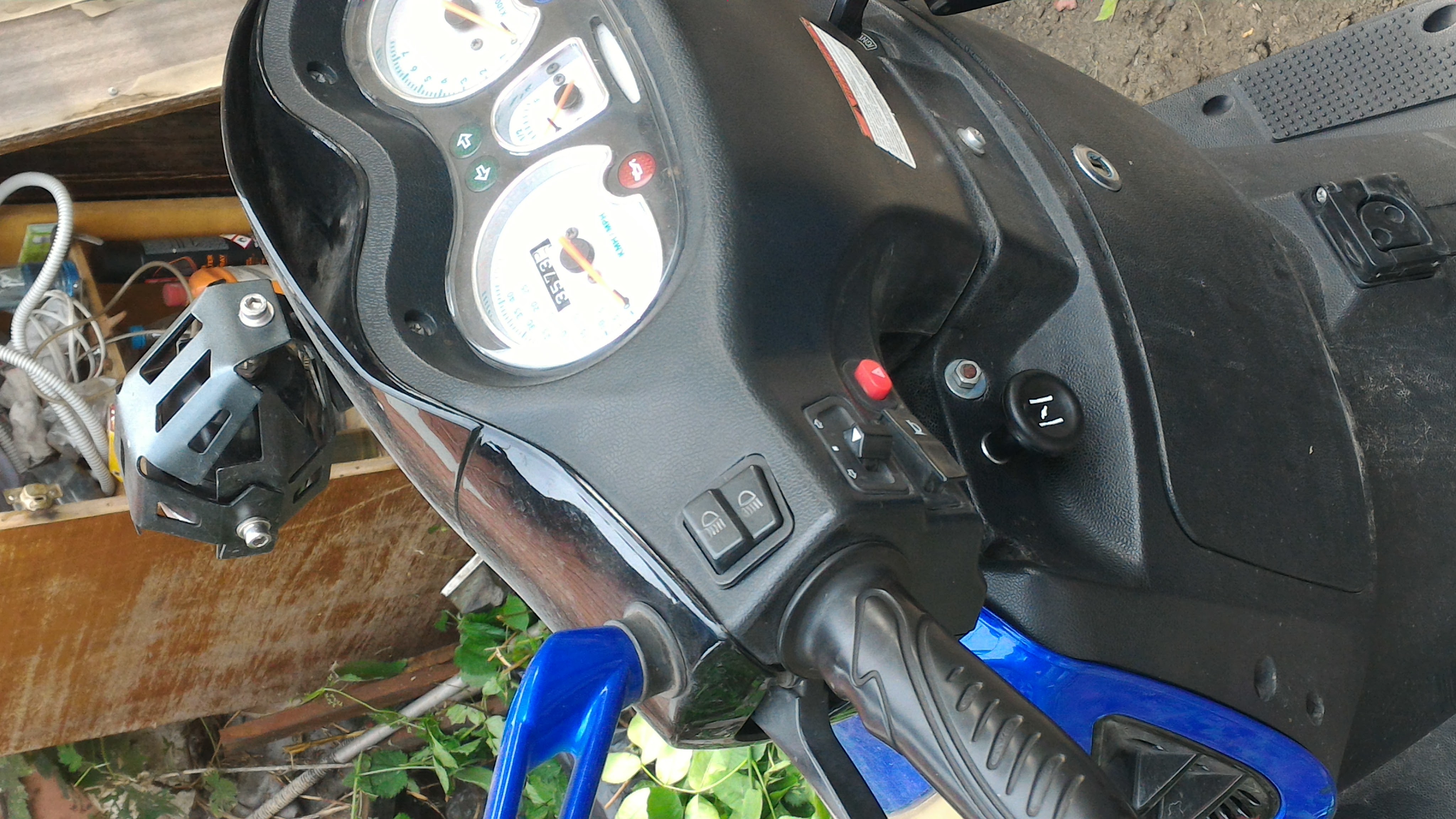

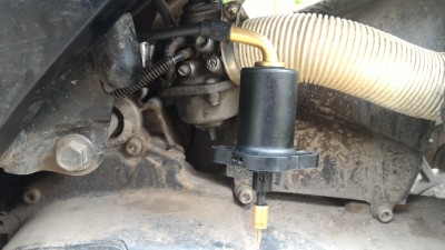

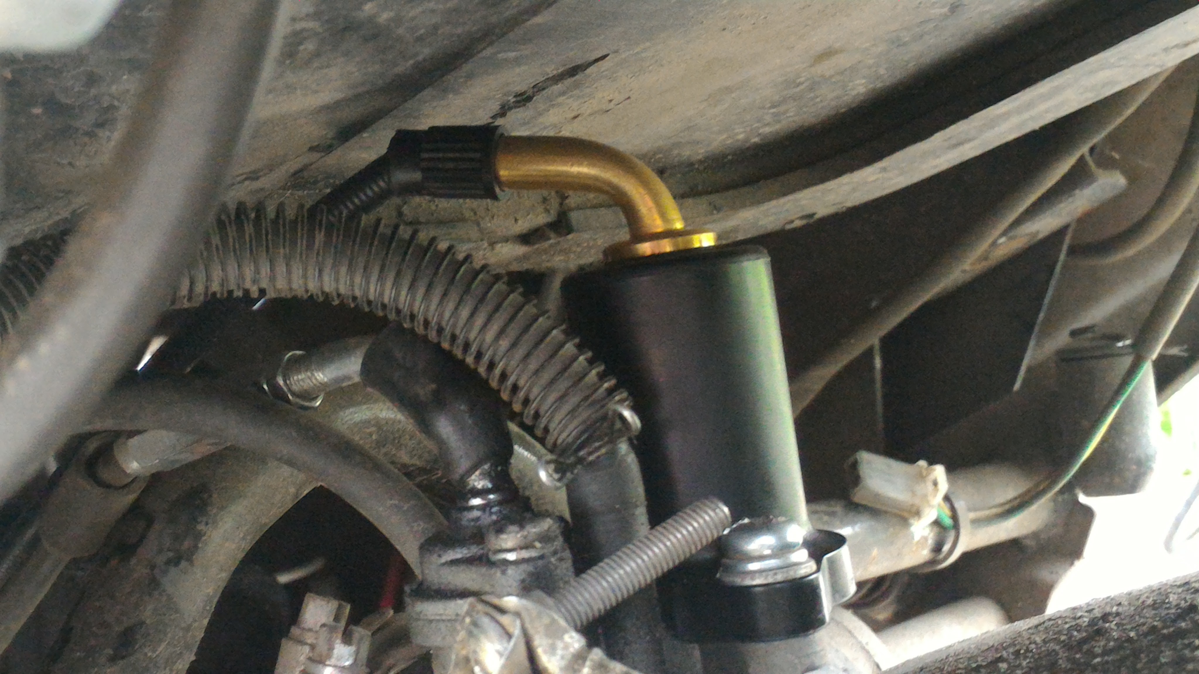

Отчитываюсь о проделанном.
Заменил проволоку на трос ( купил от велосипеда для переключения скоростей за 34 руб)
Все собрал и установил. Все отлично работает. Длины рубашки троса хватило тютелька в тютельку.
Комментарий к файлу: Подсос
P_20160814_163557.jpg [ 1.11 MiB | Просмотров: 13473 ]
Комментарий к файлу: До унитаза расстояния мало, но не касается
P_20160814_155140.jpg [ 882.52 KiB | Просмотров: 13473 ]
Комментарий к файлу: Вытянутая ручка подсоса
P_20160814_153321.jpg [ 1.37 MiB | Просмотров: 13473 ]
Комментарий к файлу: Задвинутая ручка подсоса
P_20160814_153305.jpg [ 1.35 MiB | Просмотров: 13473 ]
 Заголовок сообщения: Re: Irbis LX он же Ирбис ЛХ
СообщениеДобавлено: 15 Aug 2016, 12:27
Отлично, гусек можно подогнуть немного вниз.
Вопрос, обогатитель как я понял ямаховский, у него сверху, куда ты трос вставил есть болтик маленький, какую функцию он выполнял??? регулировочный или что то держал?
СообщениеДобавлено: 15 Aug 2016, 12:59
Зарегистрирован: 14 Aug 2015, 13:52
Сообщений: 6
Откуда: г.Пенза
Скутер: Irbis LX
Согласен, подогнуть надо будет.
Да, ямаховский. Он раньше регулировал на сколько будет опускаться игла. Теперь держит трос, его видно на последней фотке.
СообщениеДобавлено: 15 Aug 2016, 18:26
kvtimchenko
Не подгибай! Ищи гот овую крутоизогнутую трубку. Выгнуть плавно, но по очень маленькому радиусу это уметь надо.

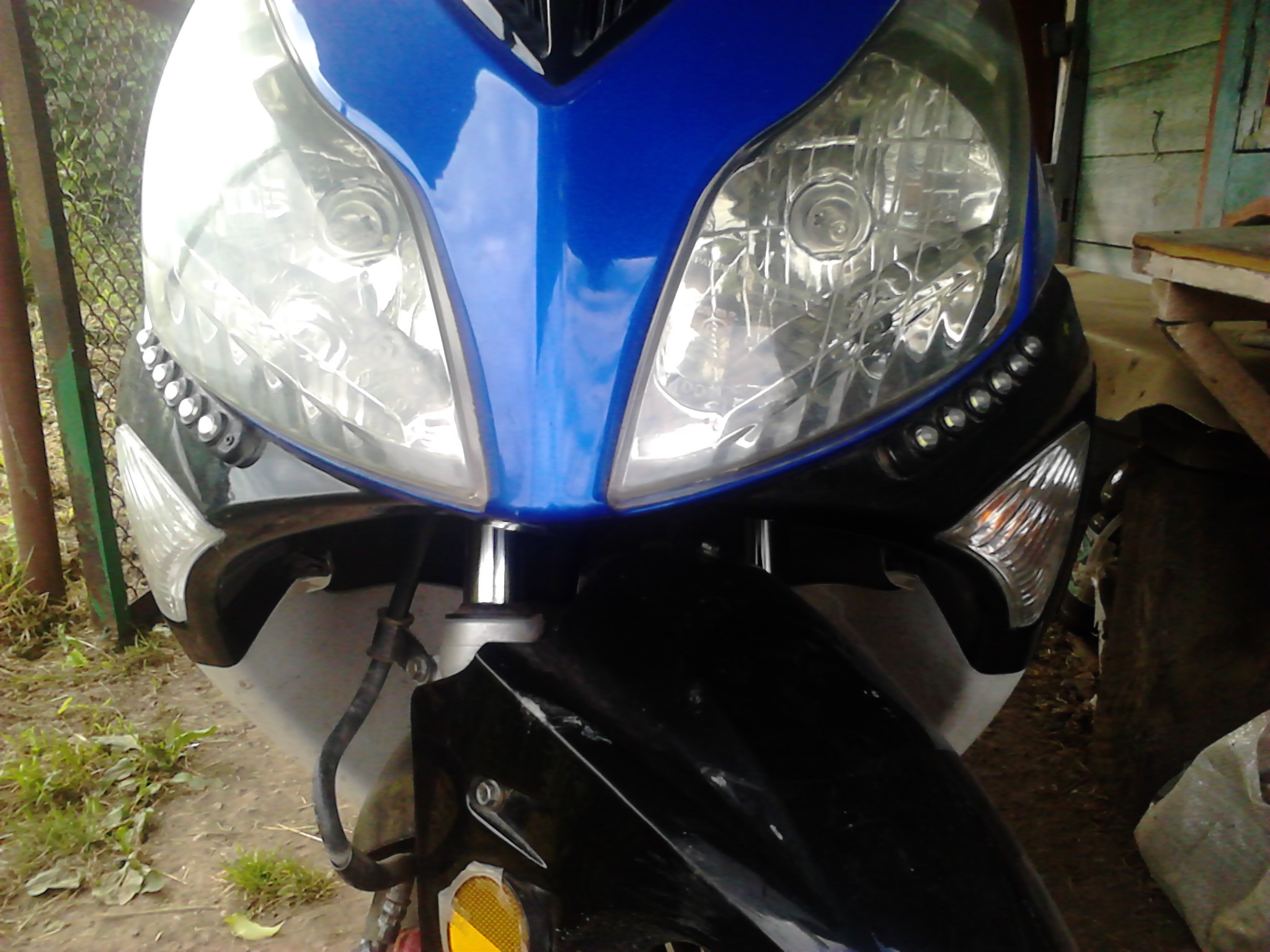

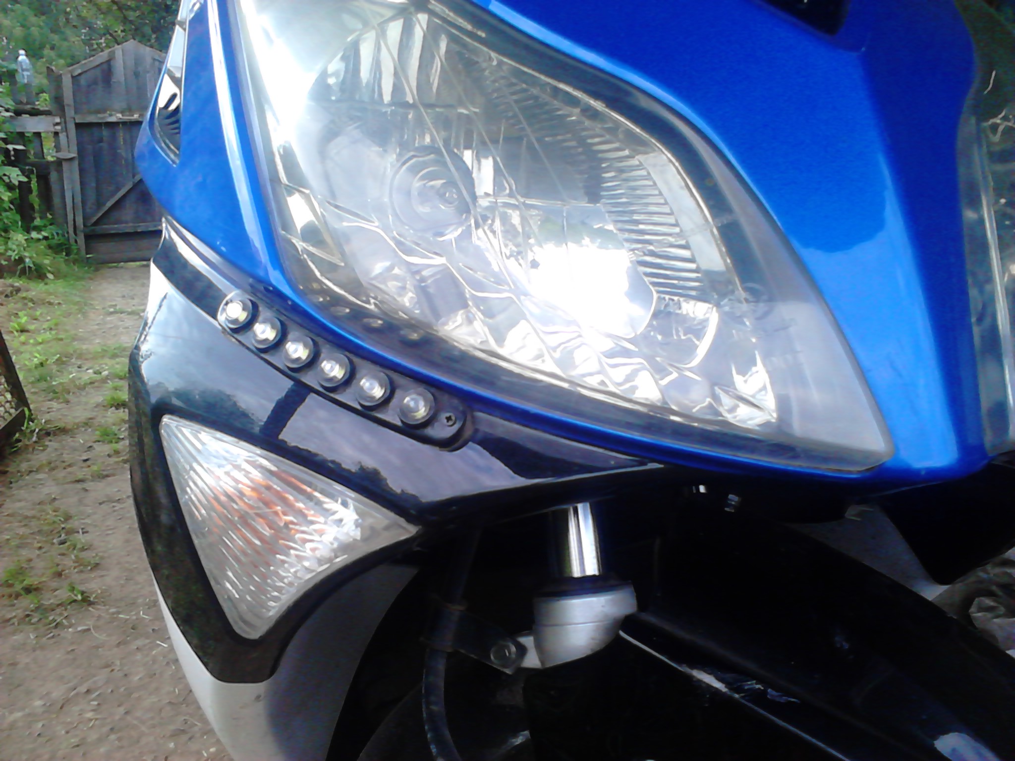

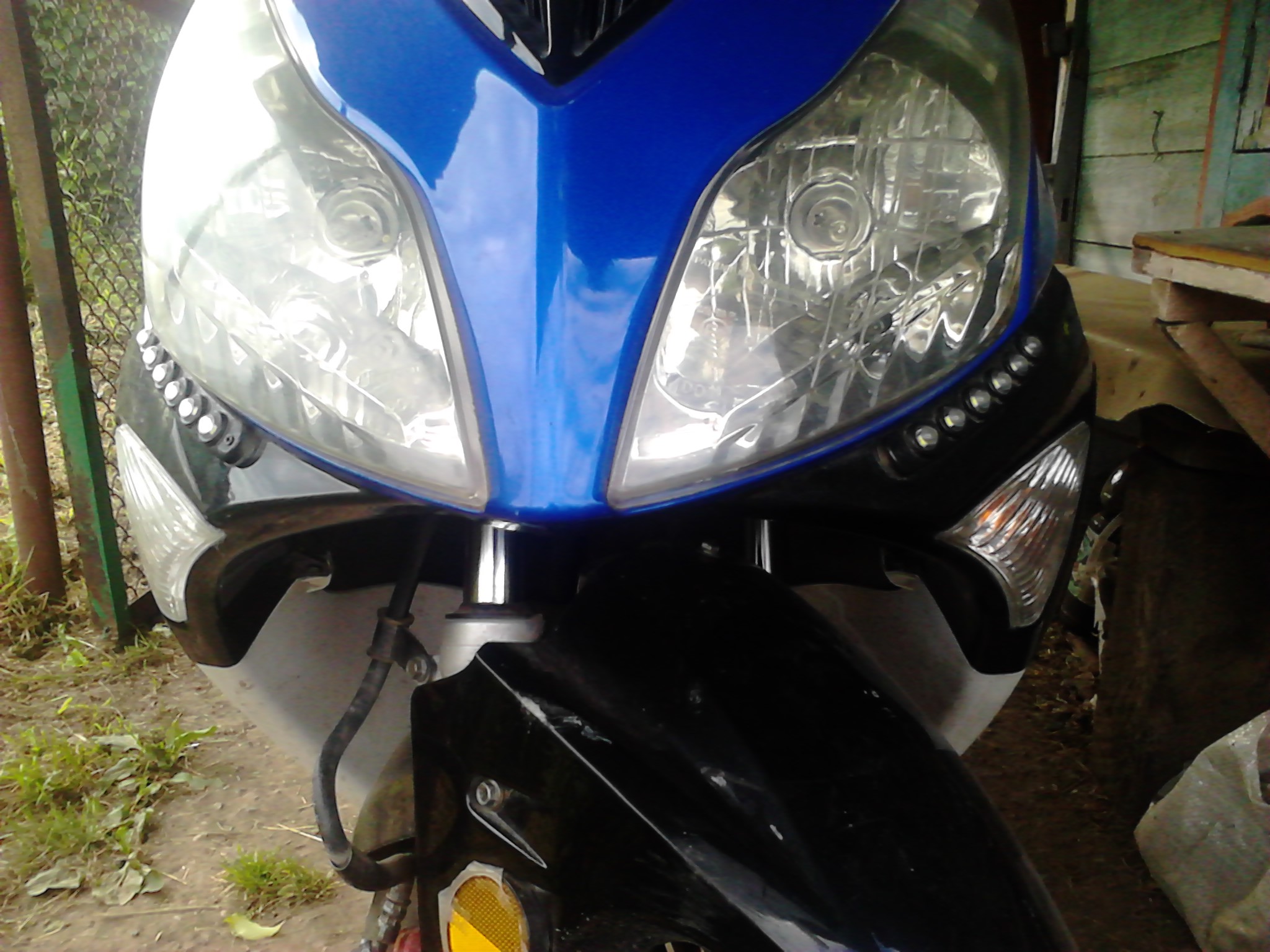

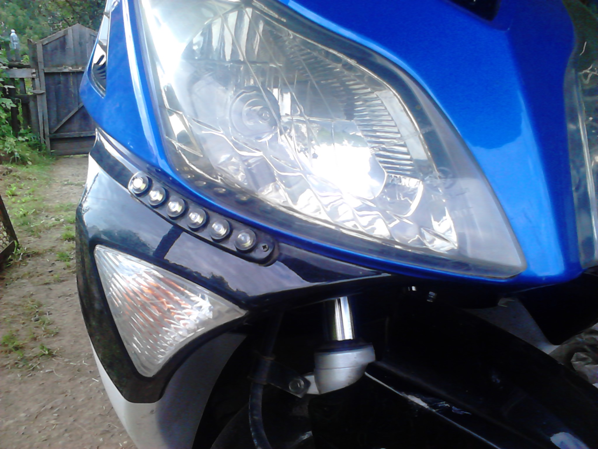

У тебя на фото,дополнительная фара?! Это мне понравилось,возьму на заметку!А я на своем,установил ходовые огни и звуковой повторитель поворотов
