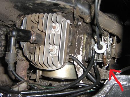

Куда идёт этот шланчик?

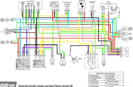

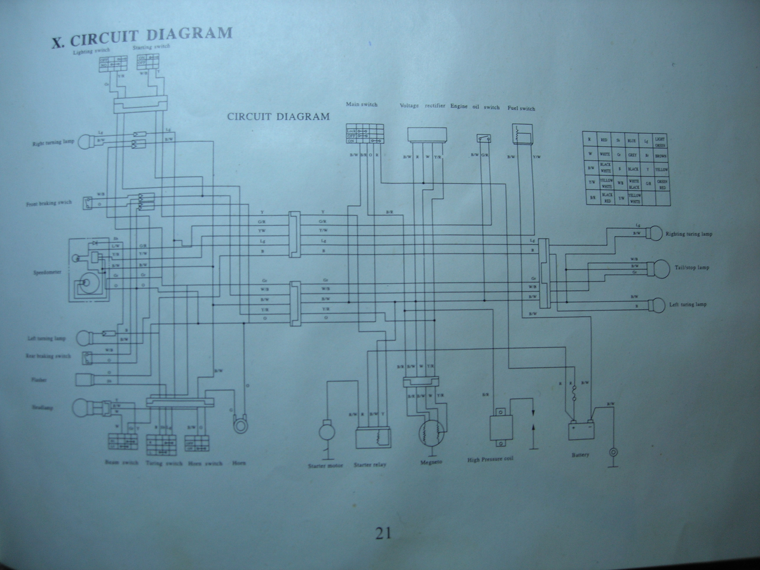

У меня Форсаж, нет мануала. купил Б/у . характеристики катушки зажигания, сопртивление? она вместе с коммутатором? Уровень в поплавковой камере? размеры жиклёров карбюратора? Электросхема эта? сопротивление обмоток генератора?

Шланчик никуда не идёт, у меня их два просто висят в воздухе. Думаю что это какой то слив топлива.

Схама вот ещё одна:
DSCN7381.JPG [ 932.41 KiB | Просмотров: 7316 ]
катушка вместе с коммутатором, шланжик, это дренаж поплавковой камеры.
Верхний где стрелка это слив и нижний тоже.
