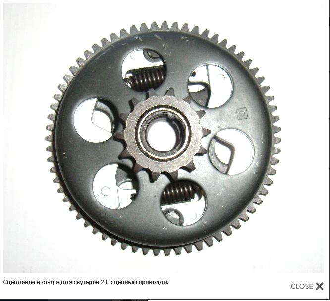

Не вся двухколесная техника одинакова и к каждой нужен индивидуальный подход, на вашей на коленвале стоит сцепление со звездой, если его снять, то под ним наверняка есть колодки или грузики с пружинками. Облегчение колодок (если возможно) или установка более жестких пружин, должно сдвинуть обороты двигателя при старте на более высокие . А поскольку мощность 2т двигателя линейна оборотам, то при троге мощность будет повыше, старт более динамичный, но обороты двигателя более высокие (более громкая работа на малой скорости)
Что и как сам не знаю, живьем не видел, но принцип такой.
41.JPG [ 47.36 KiB | Просмотров: 5320 ]
Ну а чтоб соображать маленько по своей технике почитай тему "Uliya"
