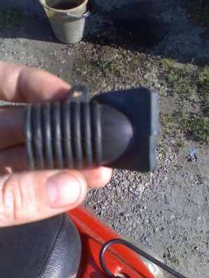

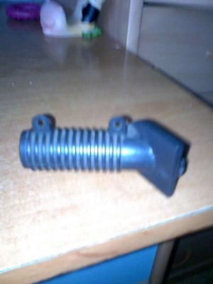

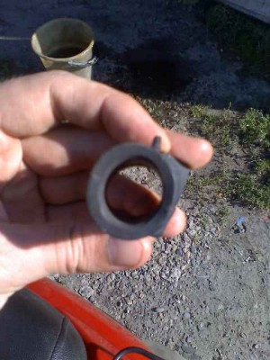

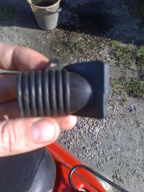

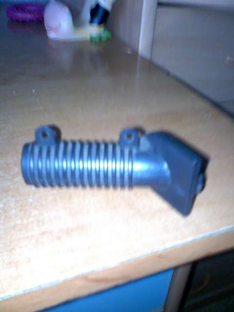

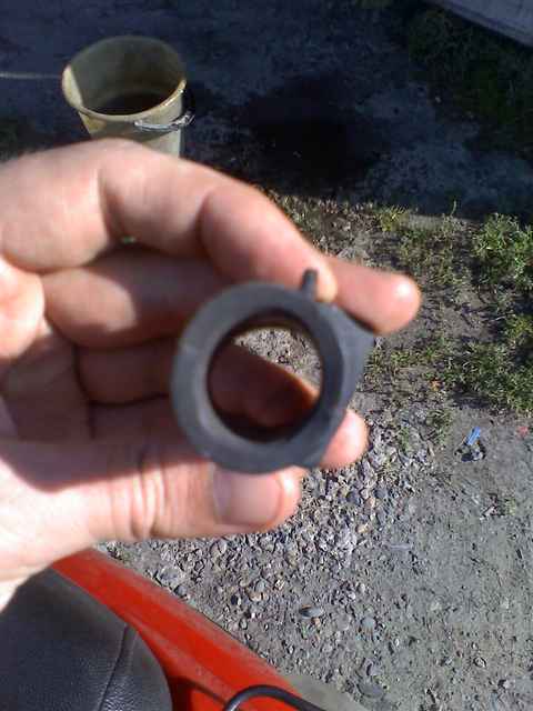

Измерил патрубок в воздушном фильтре для 72сс: длина 3 см., ширина отверстия 1.9см.

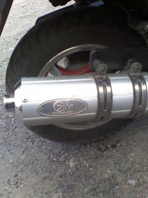

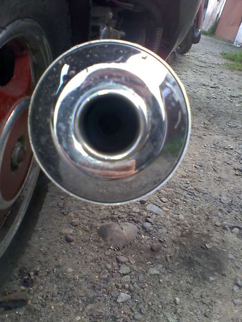

Еще сделал из стандартного глушителя прямоток:). Наш глушитель 3-ех камерный, первая камера глушит поток газов из цилиндра, потом из первой камеры идет трубка в 3-ю камеру, а из 3-ей во вторую, а уже из второй идет трубка на выход. Так вот втрорая и третья камера служат для сжатия газов и более большего их глушения.

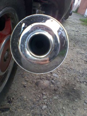

Я сделал так взял сверло большего диаметра чем выходная трубка и высверлил ее до второй камеры полностью, тем самым увеличив выходное отверстие и убрав сжатие газов, теперь поток газов, почти ничего не останавливает, можно было еще высверлить и последнию камеру, но я не стал делать.
Теперь увеличилась динамика разгона, на больших оборотах газам лучше стало выходить, и после долгой езды скут стал меньше греться. Стал звук как мотоцикла, теперь не нужно никому сигналить:) Максималка увеличалась не на много всего около на 2-3 км\ч. Позже попробую записать звук на телефон и выложить.
Комментарий к файлу: Патрубок который стоял, когда была поршневая 50сс, он длиньше и дуаметр отверстия меньше, чем у патрубка для 72сс.

Комментарий к файлу: Высверлиная трубка

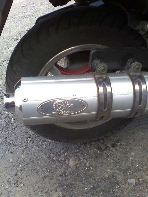

Комментарий к файлу: Глушитель стандартный
moto_0017.jpg [ 31.55 KiB | Просмотров: 5503 ]

Комментарий к файлу: Патрубок от 72сс

Забавно... У меня этот патрубок видимо давно уже снят...
А глушак сверлил через выпускную дырку? Прям наскрозь до следующей камеры?

Да так и сверлил, благо кончик не загнутый был у трубы, а прямой, высверлился на отлично! Стандартынй глушак хорошо работал тока с 50сс поршневой, а когда поставил 72сс поток газов стал намного больше и глушак стал узким местом на больших оборотах. Зато теперь звук как у чопера и все думают, что у меня кубатура!:) Пока менты не останавливали, но думаю, что позможности остановят и поинтересуются, что за двигатель у меня стоит!:)

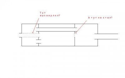

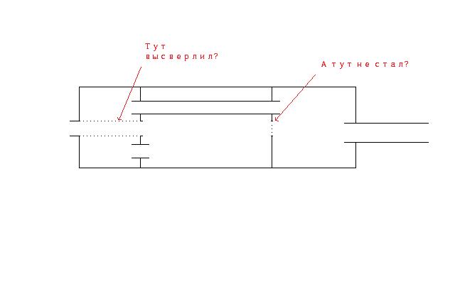

Т.е. вот так в итоге получилось?
Комментарий к файлу: Доработка глушкака
Glushak.jpg [ 11.92 KiB | Просмотров: 5510 ]

Да именно так,трубка идущая из первой в 3-ю камеру большего сечения поэтому она, почти не создает сопративления, а вот из третьей во втрою идет узкая, такая же как и на выходе.
Вот нашел на этом саите фотки глушителя баотяна http://www.otmotorozki.spb.ru/.
Смотри!
glu_10.jpeg [ 3.51 KiB | Просмотров: 5754 ]
glu_9.jpeg [ 5.4 KiB | Просмотров: 5747 ]
glu_8.jpeg [ 4.58 KiB | Просмотров: 5751 ]
