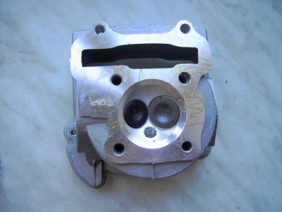

Головка кстати вот такая. На ней написано GY6-100.
Знаю что таких кубатур на 139-й мотор не бывает, но у китайцев своя геометрия.

Tango
Поставь одинаково оба распредвала вместе, и сфотографируй, так проще будет, и мы тебе скажем как надо. Хотя уже понятно что это не как надо. Кто то тебя обманывает, я бы отдал обратно, чем тебе стандартный не распредвал? У меня как то был спортивный распредвал, ничего кроме немного измененного угла и вылета кулачков больше не заметил. А сами головки цилиндра говорят тоже разные бывают, есть которые выше, там клапана выше стоят, надо бы их сравнить.
