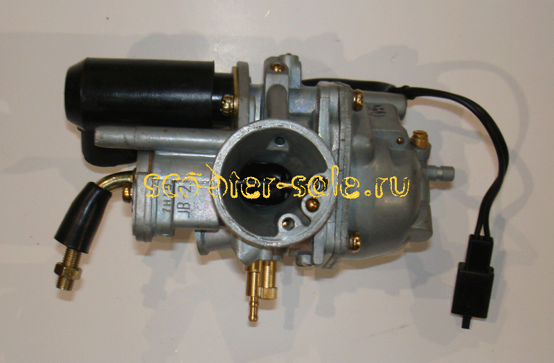

На стелсах стоит карбюратор Leader, с диаметром диффузора 12 мм.Если верить
http://www.stelsmoto.ru/product/stels-tactic-50/
Диффузор меньше чем дельорто 17.5,проверенно

GDN Уж что такое 12мм карб деллорто я видел. У стелса на глаз больше чем 17.5 карб, сравнивал. Надо пофоткать будет...

У стелса карб 17 мм, при сравнении с ямаховским 16. А делорто походу намного больше дыра, а 17,5 это диаметр золотника. На ямахе 16,19 и лидере он 15 мм всего. Вот народ недогоняет, ведется, покупает и настроить не может.

Ну хз. Есть у меня такемори 17.5, есть деллорты 12 и 16мм. У лидера диффузор ощутимо больше. Деллорты 19мм нету чтобы сравнить. У карба который как джог 90 с одним болтом крепления верхней крышки (идёт на нексусы) диффузор ещё чуть больше. Поэтому на рокс и поставил лидер вместо такемори.
По поводу настроить не может - видимо от места произрастания рук зависит. Рокс я на лидере настроил таки, правда поплясал с бубном полдня.
