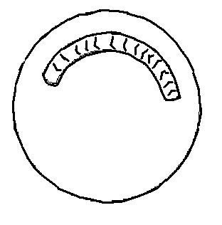

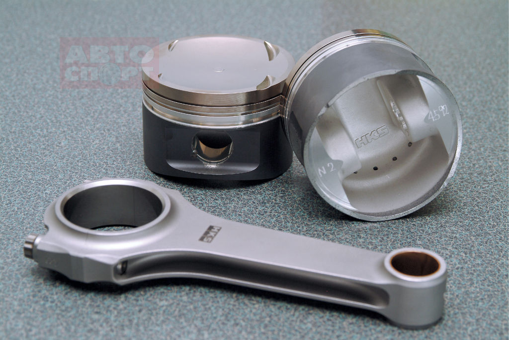

Смотрел по Дискавери следующий метод увеличения мощности мотора ,- на поршне (в месте сгорания топливной смеси, подачи воздушной смеси ,может -power968 уточнит)
гравируется полукруглая канавка в которой гравируются ступеньки.Это приводит к лучшему смешиванию топлива с воздухом и УВЕЛИЧИВАЕТ МОЩНОСТЬ МОТОРА.
См рисунок.
Безымянный.JPG [ 12.07 KiB | Просмотров: 11442 ]

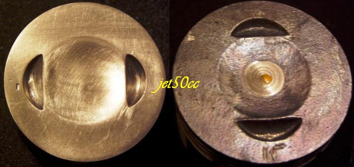

Вот подготовленный для полировки поршень D-50mm, в сравнении с заводским. :)
p50mm.JPG [ 37.34 KiB | Просмотров: 10418 ]

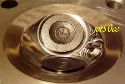

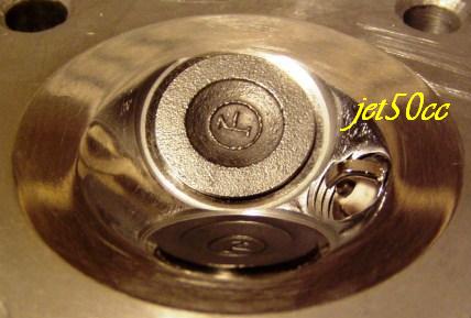

Камера сгорания башки 82 см, в стадии обработки
cam50.JPG [ 22.63 KiB | Просмотров: 10558 ]

шлифовка это конечно хорошо, но даже поливорка ничего практически не даст, т.к. голова не запилена и уступы как были так и остались, в первую очередь их убрать нужно, а уж потом и потереть можно:) спросите повера ;)

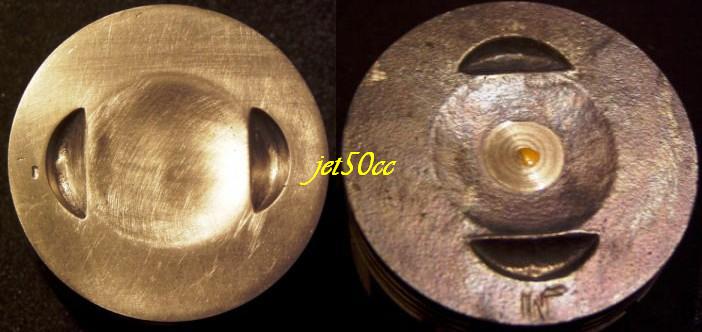

А кто вам сказал что эти уступы мешают, и что узменение обьема(увеличение камеры) и геометрии камеры дает заметный результат положительный (не в эмоциях, а цифрах kW)?
Выравнивание поверхности камеры и днища, я преследую одну цель уменьшить нагарообразование на стенках.
DSCF0099_1024.jpg [ 131.16 KiB | Просмотров: 10429 ]
Именно про это исписано одиннадцать страниц форума, не считая протеряного при недавнем запиле форума. Протеряно, к сожалению, было самое интересное, именно требуемые "цифры".
Кратко: уступы пилить надо обязательно, ибо в этом смысл запила и есть. А увеличение объёма и полировка ни на что не влияют.
