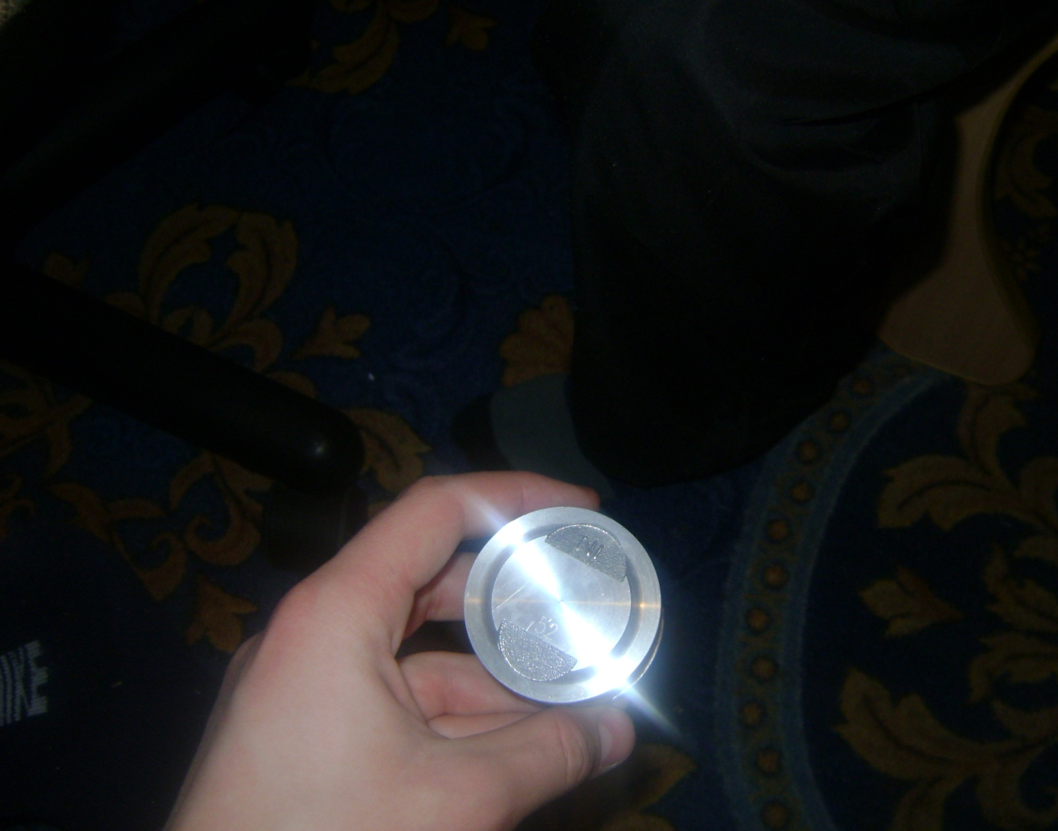

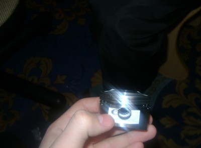

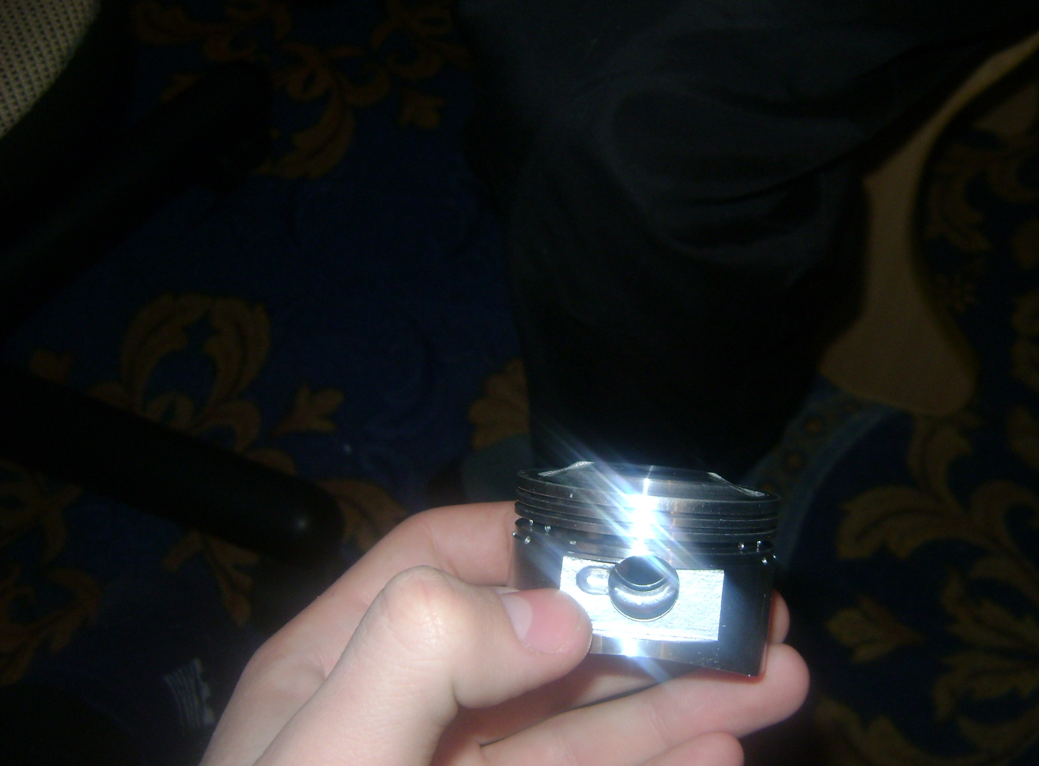

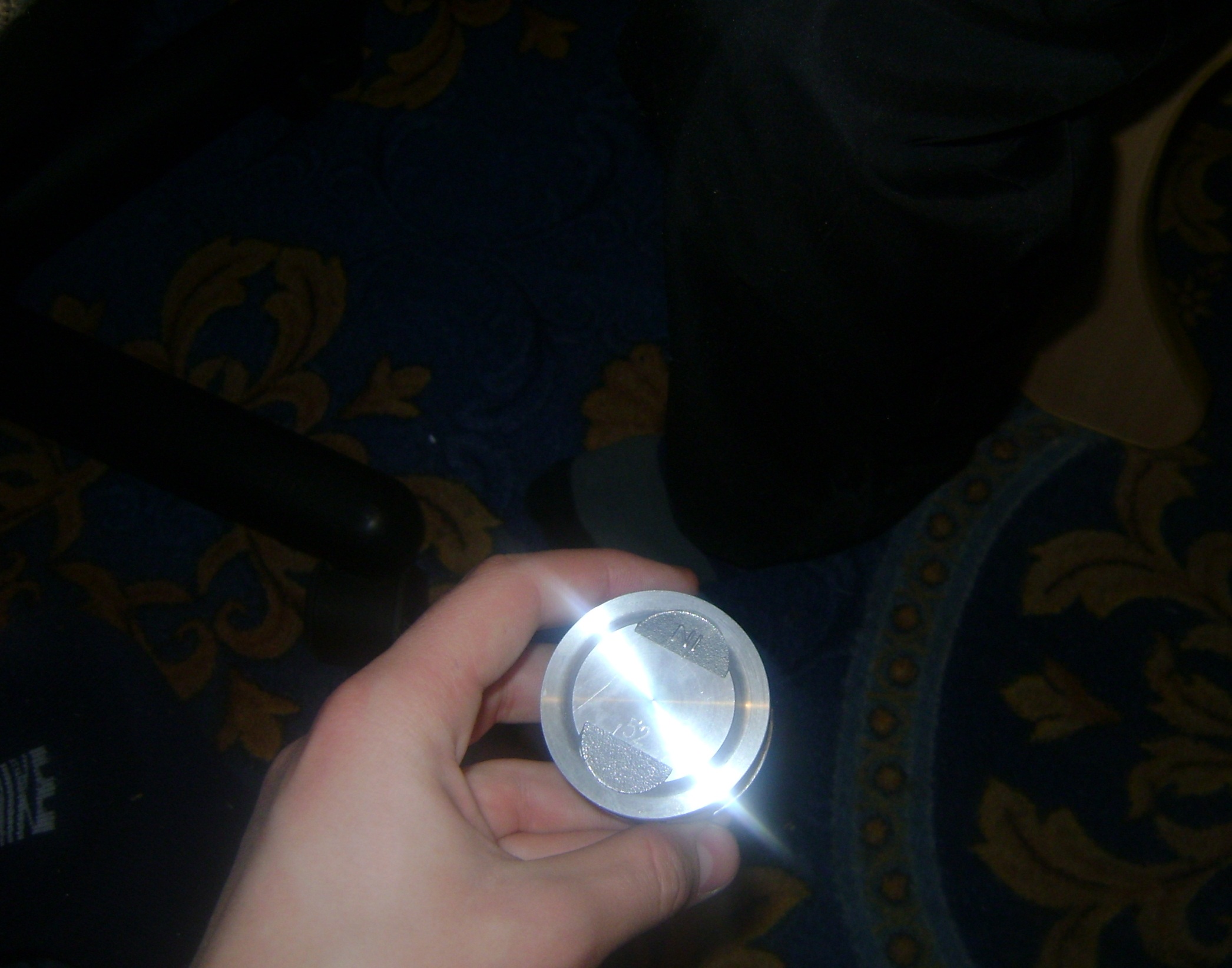

Вот пришла моя посыль *YAHOO* *YAHOO* *YAHOO* вот несколько фото
Комментарий к файлу: Поршень))
DSC01931.JPG [ 520.87 KiB | Просмотров: 5383 ]
DSC01930.JPG [ 542.5 KiB | Просмотров: 5383 ]

Сори за фотку про все,тупень обрезал не так >:o

Сразу вопрос,сколько должно быть на этой поршневой растояние поршня от края цилиндра!???

Да и поршень у меня интересной формы!!!)))ну такой как у арчи

аппппппПППП!!!!какое должно быть расстояние от поршня в ВМТ до края цилиндра??

Да любое, лишь бы степень сжатия в конце концов получилась удовлетворительная

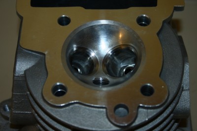

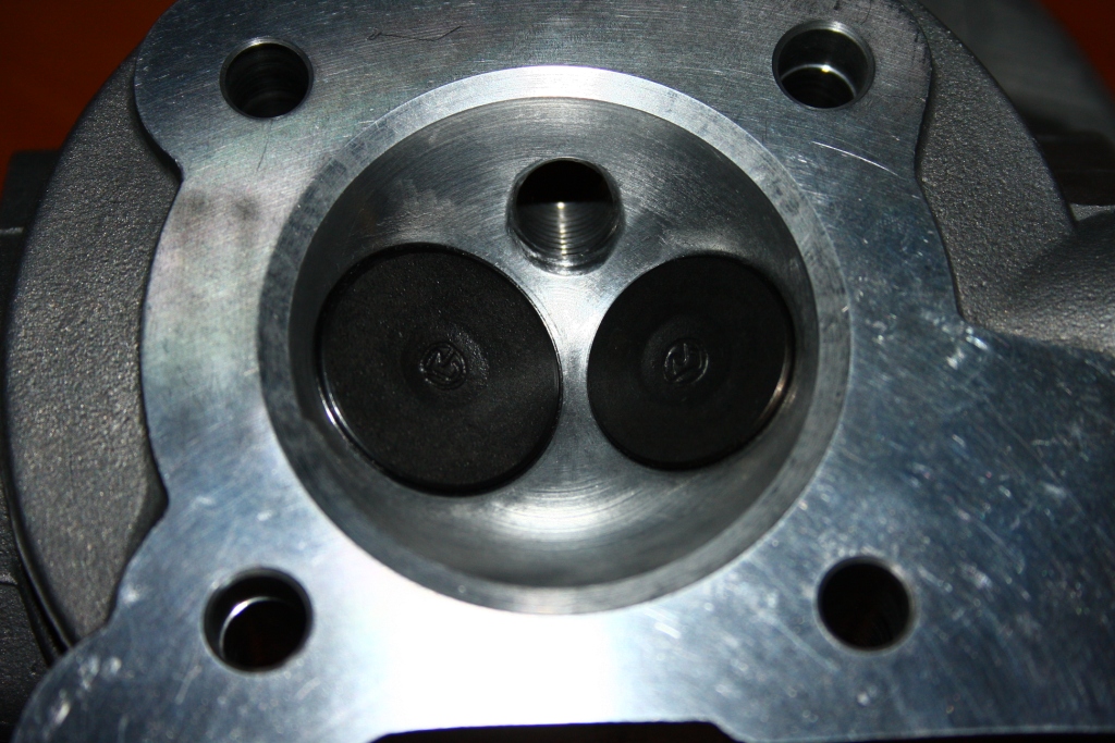

LeoneLLL писал(а):
ясно)))вообщем по поводу поршневой,жду головку тюнекс!!!уже блин с февраля жду!!!

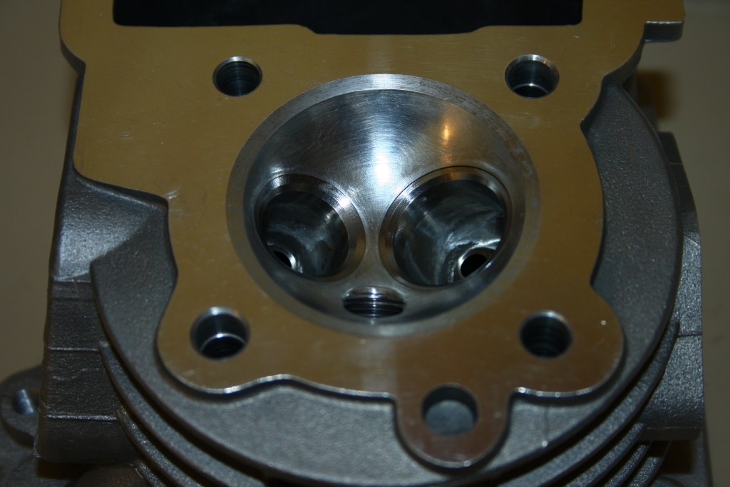

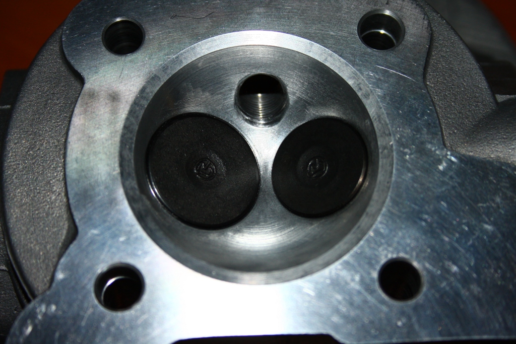

Ждите, отличная голова!! С вашим выпуклым поршнем будет правильная степень сжатия, должен хорошо переть.. У меня такая же.. На фото после доводки.
IMG_4022.JPG [ 271.1 KiB | Просмотров: 5286 ]
IMG_4043.JPG [ 367.86 KiB | Просмотров: 5286 ]
 Заголовок сообщения: Re: Тюнинг поршневая TUNEX 90сс (52мм)
СообщениеДобавлено: 18 Mar 2011, 11:56
Сообщений: 795
Откуда: Курган
Арчи,спасибо;)на счет головы сегодня заказал голову)))урррряяяя *YAHOO* *YAHOO* *YAHOO* так же грузы 7гр и свечу с резистором,осталось только ждать,завтра поеду куплю масло кастрол рейсинг синтетику 10в60,прокладки и сальники)))а потом собственно сбор))
СообщениеДобавлено: 18 Mar 2011, 11:57
Сообщений: 795
Откуда: Курган
арчи,а как все таки производилась доводка каналов,и камеры!?
СообщениеДобавлено: 18 Mar 2011, 23:56
Сообщений: 274
Откуда: москва
Стаж: Easy Rider с 1989г.

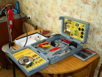

С помощью дремеля. Ну надо сказать что можно в этой голове и обойтись без доводки, но просто хотелось руки приложить. Расширил каналы прилично. Да и сделал их более гладкими. Кстати не забудьте подогнать весь тракт впуска. Чтоб равномерно без ступенек было.И входной патрубок внутри расширить. В моем случае это многое дало. Легче и до больших оборотов крутиться стал. Когда придёт, снимите клапана , посмотрите и решите , стоит или нет. Ну вообще в теме про запил много расписано. И по поводу грузиков. Я накупил кучу, в итоге лучше всего с подошли на 8 грамм. Хотел после обкатки поставить полегче, но толку не было, кроме визга на высоких оборотах. Поршневая с этой головой довольно тяговитая получилась.
Комментарий к файлу: Рабочее место..
