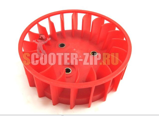

Приобрел себе крыльчатку обдува.Качество пластика как у стоковой типа капрон,не то что поганый как у крыльчатки STR8.Посадочный размер на ротор генератора с запасом,STR8 пришлось натягивать со скрипом.Вообщем на первый взгляд путевая вещь,буду пробывать ставить :)

http://scooter-zip.ru/sistema-ohlazhden ... 40qmb.html

Поздравляю с покупкой. STR8 не нужно было "натягивать со скрипом", достаточно немного подточить по внутреннему диаметру.

Foxie понятно ,что проточить пришлось.За такие теньге она должна быть пылепуленепробиваемая и без всяких доработок устанавливатся :)
Кстати,у новой крыльчатки кольцевидный резиновый уплотнитель в комплекте,мелочь а приятно.
